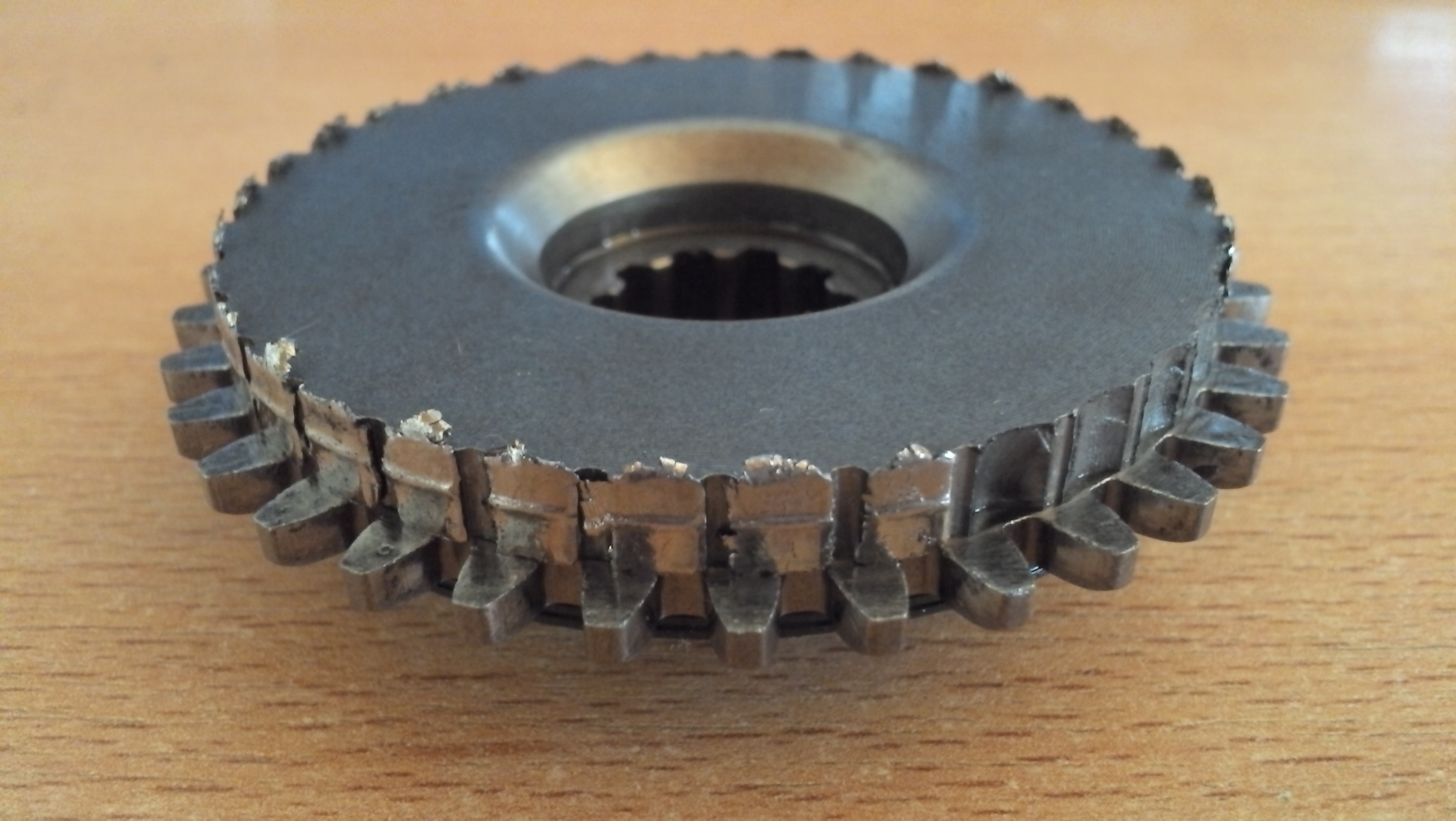

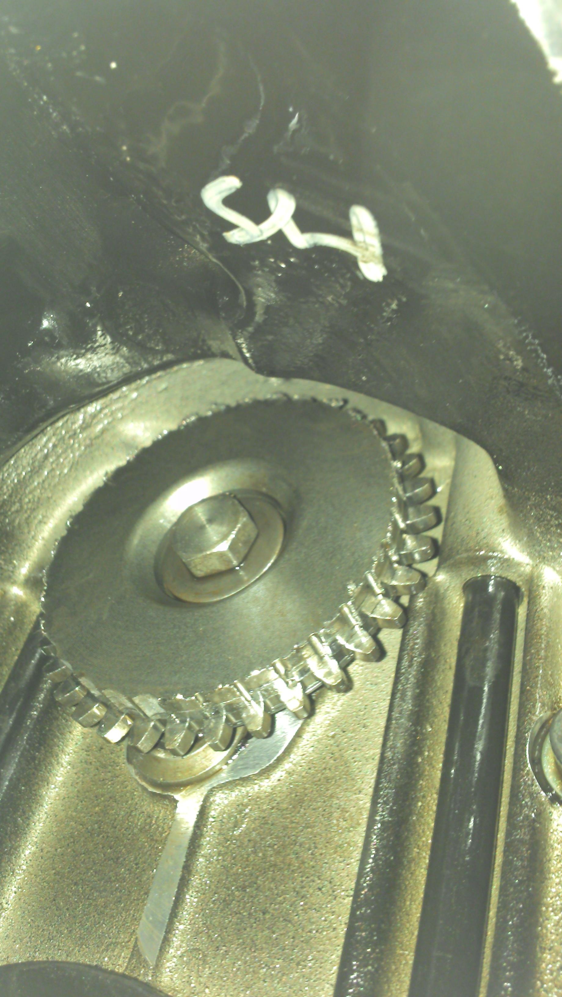

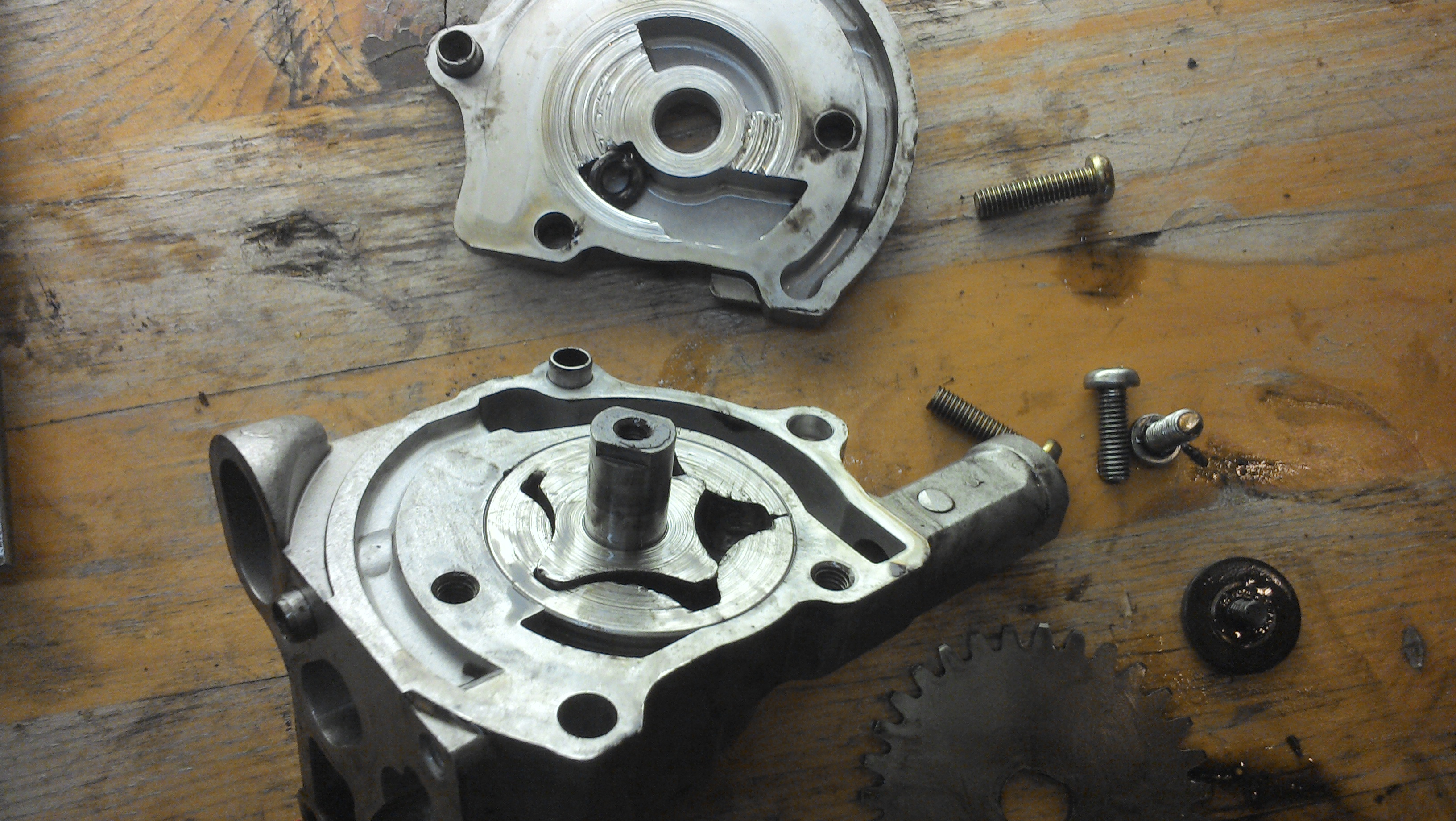

Andre_T595 Geschrieben 11. August 2016 report Geschrieben 11. August 2016 Hi Männer (und Frauen natürlich), große Probleme. Ich hatte schon erwähnt das meine 955i einen Motorschaden hat. Zunächst bin ich von dem Anlasserfreilauf ausgegangen, aber was verstehe ich schon davon. Als ich den nun wechseln wollte (Danke an Silenttriple und Optimable) fand ich ein Nebenaggregateritzel welches sich aufgelöst hat, alle Zähne weg. Fein dachte ich, Ritzel wie nix gewechselt, etwas sauber gemacht, neues Öl und Filter, gestartet und sofort nach dem Zusammenbau angesprungen. Und das an einem Tag! Nun lief sie und ich wartete darauf das die Öllampe ausgeht, und wartete, und wartete, mein Blick ging Richtung Öldruckgeber, und wartete...Plötzliches Nageln und Motor aus! Nun, das ist schlecht. Alles noch mal auseinander, Kupplung runter, Zündkerzen raus und mit Akkuschrauber am Antriebsrad der Pumpe gedreht. Nix! Am Ölkühler die Leitung ab, Nix...... 2 Wochen gewartet, noch mal versucht. Nix! Also Motor dann halt doch raus und zerlegen. Ölwanne ab und, alles voll Späne! Ups... Motor geteilt und dann sah es so aus ...Hier wollte ein Bild hin.... Ölpumpe zerlegt...das ist aber praktisch das die hier eine Ersatzfeder für den Kupplungskorb liegt, zufällig fehlt mir da ein passendes Stück am Kuplungskorb... Da hab ich mir erstmal eine Auszeit genommen. Ich habe mich dann exakt an die Vorgaben von Silenttriple gehalten und ein Bier getrunken. Am nächsten Tag ein Bier getrunken aber der Schaden war immer noch da, also noch ein Bier und noch ein Bier und irgendwie werde ich langsam zum Alkoholiker. Habe sie dann heute frohen Mutes die obere Hälfte gereinigt, mit Neodyn geangelt was ging, Motorhälfte und Ölwanne in meiner Küche gereinigt, nicht das ich keinen Dampf stahler hätte Zitieren
Andre_T595 Geschrieben 11. August 2016 Autor report Geschrieben 11. August 2016 Puuh, ich dachte schon alles weg aber hochladen ging dann. Also, um auf den Kern zu kommen habe ich alles zusammengebaut und suche nun nach den Anzugsdrehmomenten. Oberes Kurbelgehäuse M8 und M6 würde im Abschnitt 6 stehen. Da hätten die ja auch schon hier was schreiben können. Wo finde ich die denn, im Abschnitt 6 finde ich nix? Zitieren

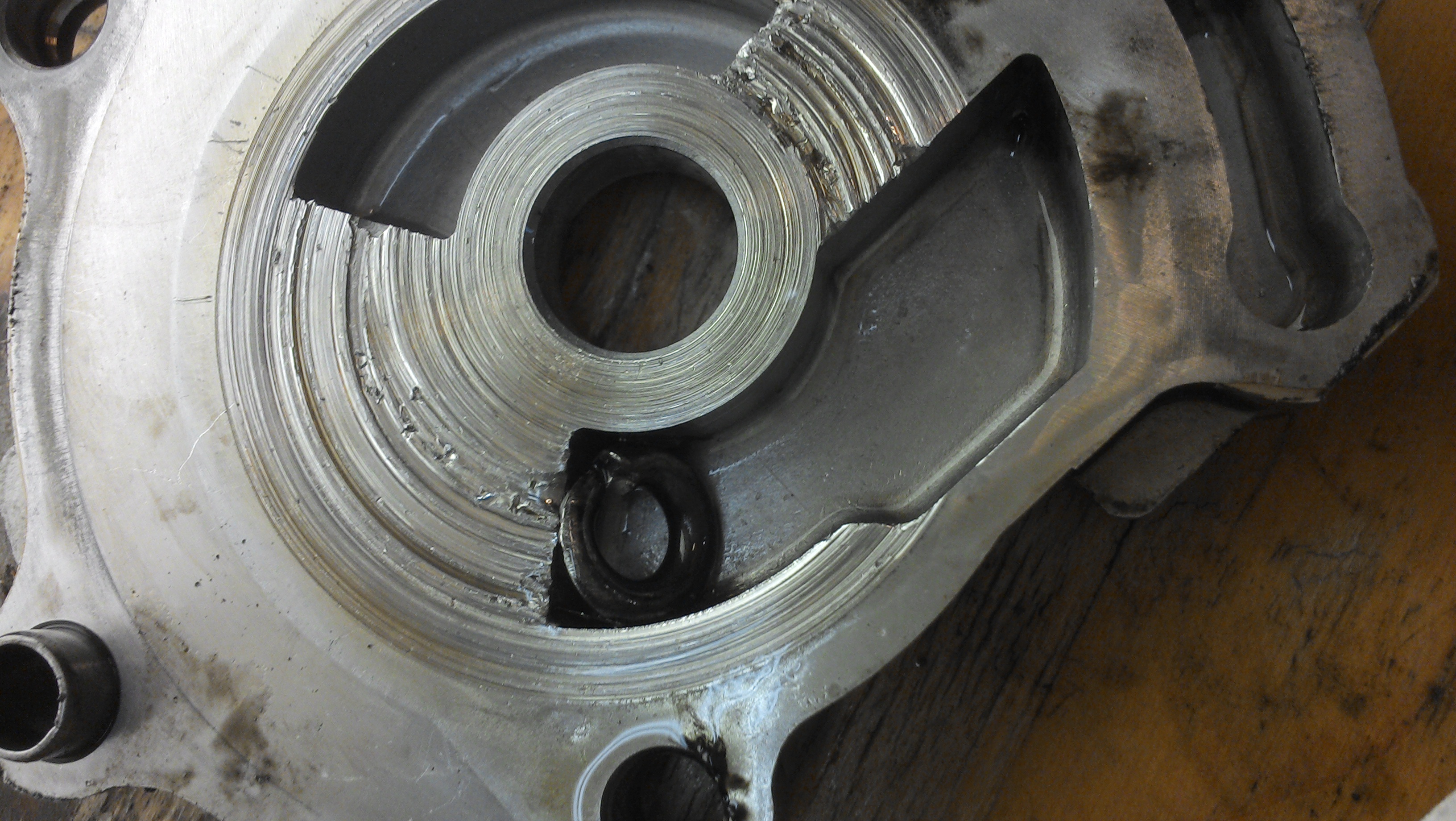

Andre_T595 Geschrieben 12. August 2016 Autor report Geschrieben 12. August 2016 Morgen, neuer Tag, neues Glück. Ölpumpe, Kupplungskorb und Nebenaggregateritzel, Öl und Filter habe ich gewechselt, von weiteren Maßnahmen habe ich abgesehen. Wo fängt man an, wo hört man auf? Pleullager, Hauptlager, Kolbenringe, Ventile, Steuerkette usw., und klappen muss das ja nie Garantiert (Versteckte Späne und Zähne). Heute baue ich sie mal zusammen und werde berichten. Schrauben der Motorhälfte (M6) und Hauptlager (M8) habe ich jetzt mal nach Gefühl angezogen, eigentlich müssten zumindest ja die Hauptlagerschrauben erneuert werden. Sind ja bestimmt Dehnschrauben. Andre Zitieren
Andre_T595 Geschrieben 12. August 2016 Autor report Geschrieben 12. August 2016 Hallo Utz, die 6 Schrauben sind natürlich kein Problem. Wie schon geschrieben hat das dann aber kein Ende und keine Garantie auf dauerhafte Funktion. Dann muss aber die Kurbelwelle genauestens vermessen werden. Messwerkzeug habe ich. Ich habe den Motor sofort ausgemacht als er anfing "zu nageln". Ich gehe von keinem Schaden aus. Heute habe ich ihn dann eingebaut, morgen noch die Kupplung rein, etwas Kleinkram und dann sollte er rennen.Syncronisieren und Verkleidung und dann die Probefahrt. Ich werde berichten.. Andre Zitieren

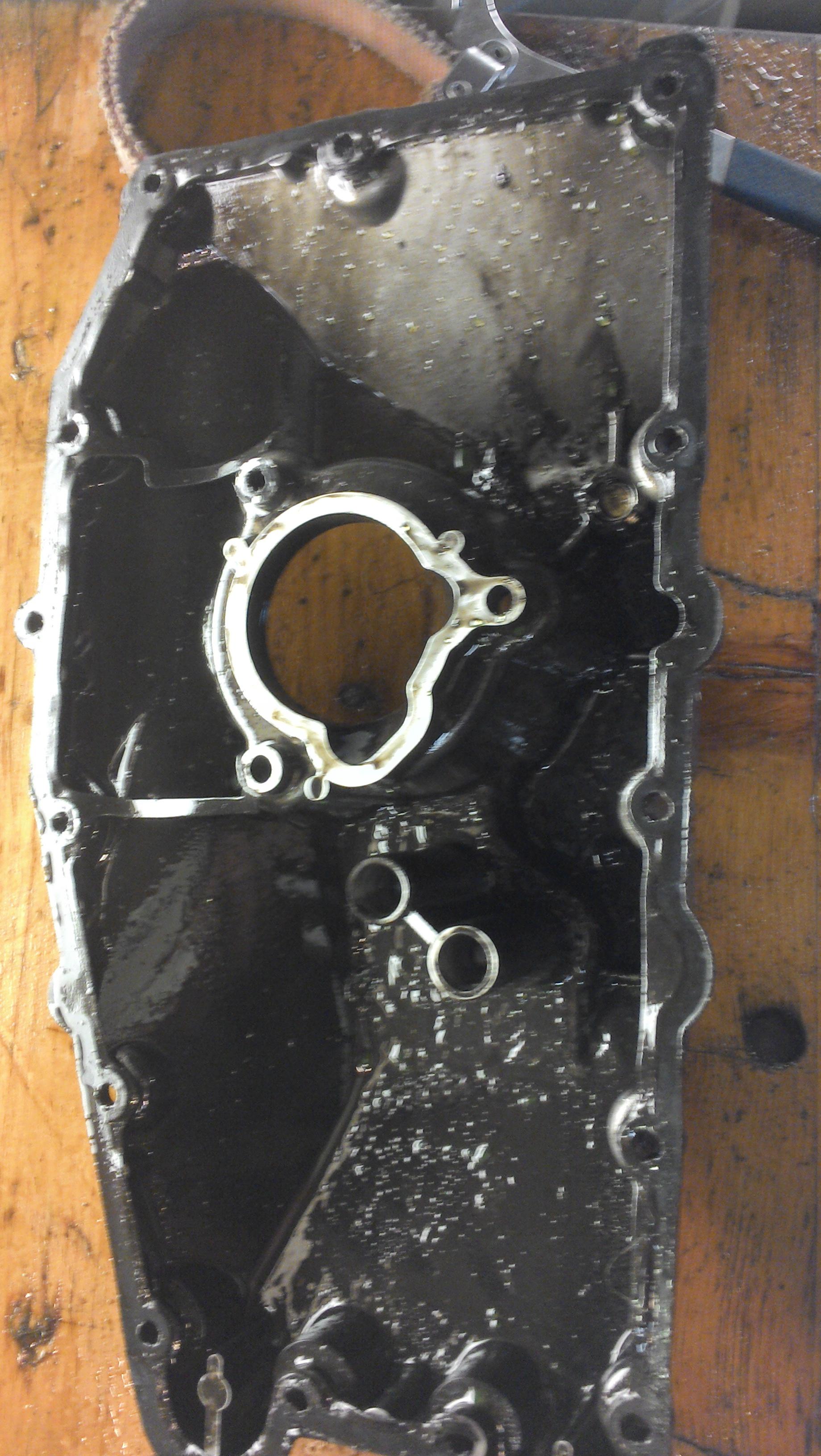

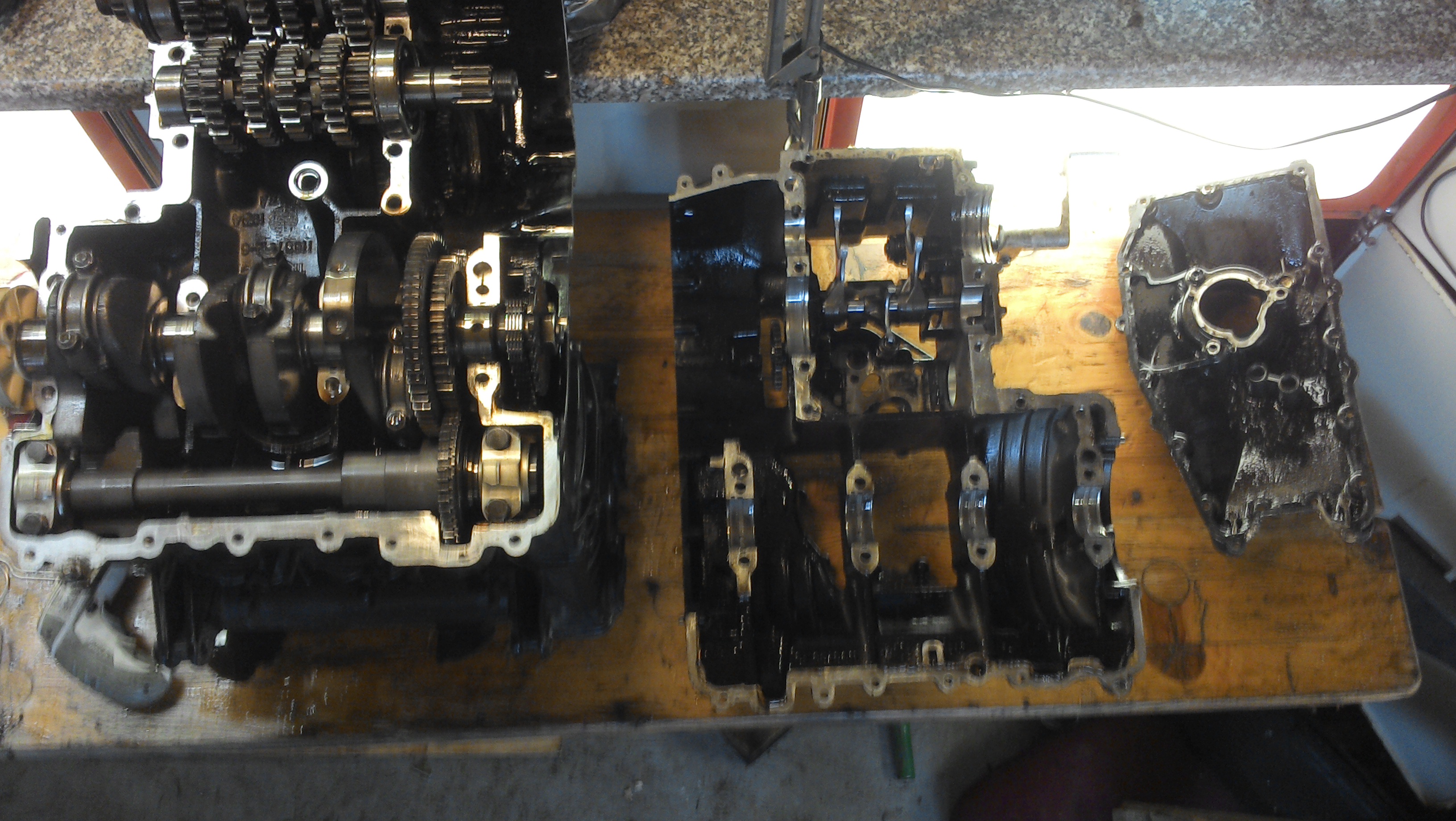

Jochen ! Geschrieben 13. August 2016 report Geschrieben 13. August 2016 Am 11.8.2016 um 17:49 schrieb Andre_T595: ... fand ich ein Nebenaggregateritzel welches sich aufgelöst hat, alle Zähne weg. Fein dachte ich, Ritzel wie nix gewechselt, etwas sauber gemacht, neues Öl und Filter, gestartet .. Moin Sorry, aber das war leider eine dumme Aktion. Ohne die Ölwanne runterzunehmen und den Rest zu überprüfen hast Du dir da leider ein fieses Eigentor geschossen. Und nun willst Du ohne Überprüfung der Lager alles wieder zusammenbauen und starten ? Ich sehe das "etwas" pessimistisch. Wünsche Dir aber in jedem Fall viel Glück. Gruss, Jochen ! Zitieren
Andre_T595 Geschrieben 13. August 2016 Autor report Geschrieben 13. August 2016 Hallo Jochen, was soll ich an den Lagern überprüfen? Grundsätzlich erneuern macht auch keinen Sinn. Die Ölpumpe und Ansaugkorb ist neu und der Filter auch. Bis zu den Lagerschalen ist kein Span vorgedrungen, Hauptlager konnte ich ja inspizieren. Natürlich kann da noch ein Zahn vom Ritzel sein, der mir auch einen kapitalen Motorschaden bescheren kann, das kann aber auch mit neuen Lagern passieren. Bei den Lagern muss die Kurbelwelle exakt vermessen werden sonst droht ein Lagerschaden, wenn man beim vermessen zwischen zwei Lagerschalen liegt ist das ein Glückspiel. Die Kurbelwelle abdrehen lasen auf Maß lohnt nicht wirklich. Neu wird der Motor nicht mehr. An der Ölablassschraube habe ich einen Neodym befestigt der mir Späne und vielleicht einen Zahn festhält bis zum nächsten Ölwechsel. Revision kostet 1.000,-€ an Teilen und Restrisiko. Neuer Motor 500,- € - 1.000,- €, Unfall oder so. Der Winter steht vor der Tür und wenn es nicht klappt kann ich mir mit dem ersparten Geld einen AT suchen. Das Geld wächst mir auch nicht einfach so, ich muss haushalten. Heute kann ich leider nix machen, Sonntag ist schlecht zum Synchronisieren wegen der Nachbarn, Montag werde ich sehen ob das erstmal gereicht hat. Ich werde berichten..... Andre Zitieren

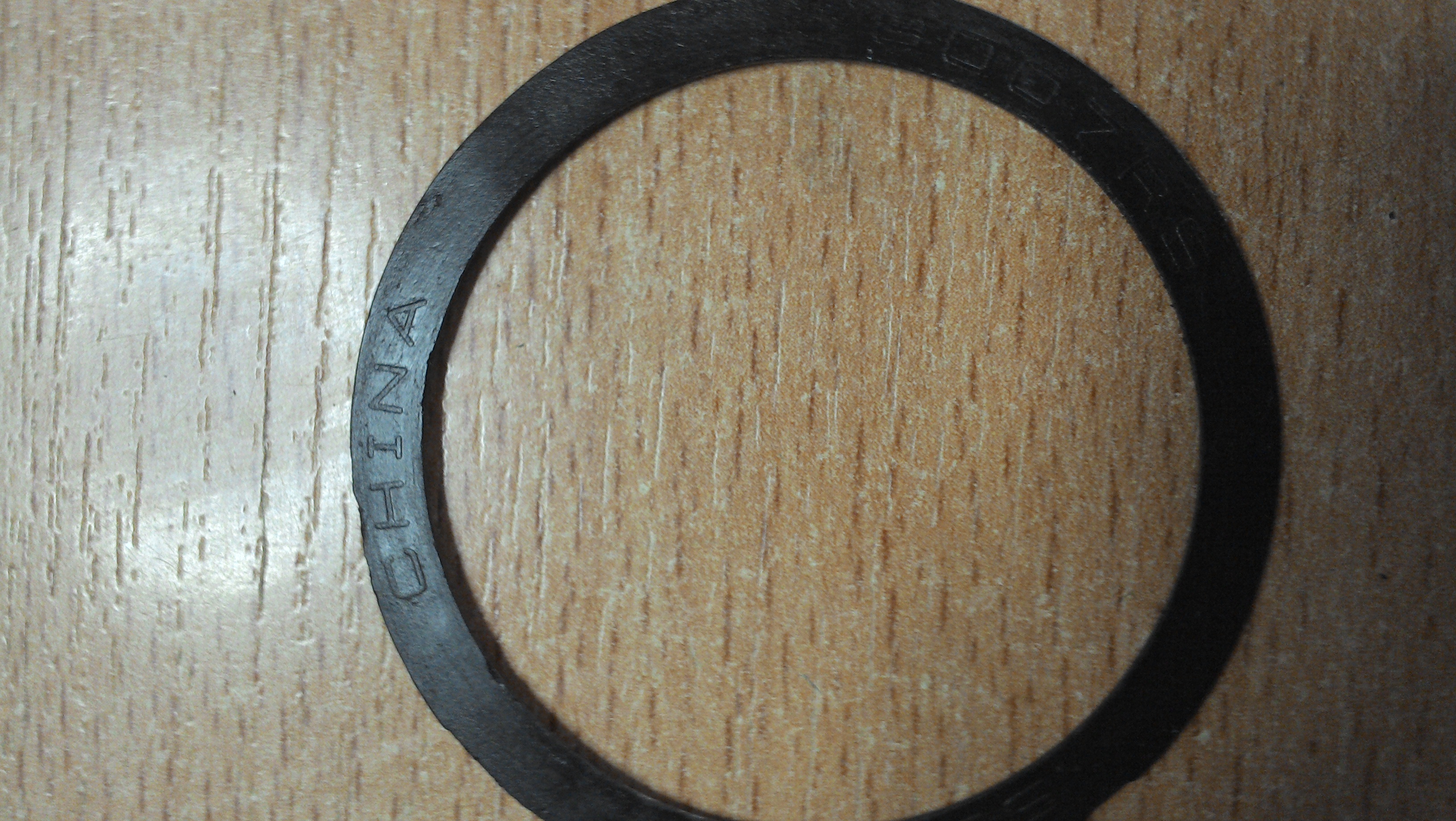

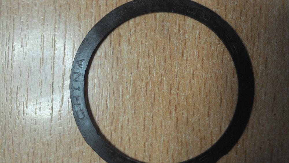

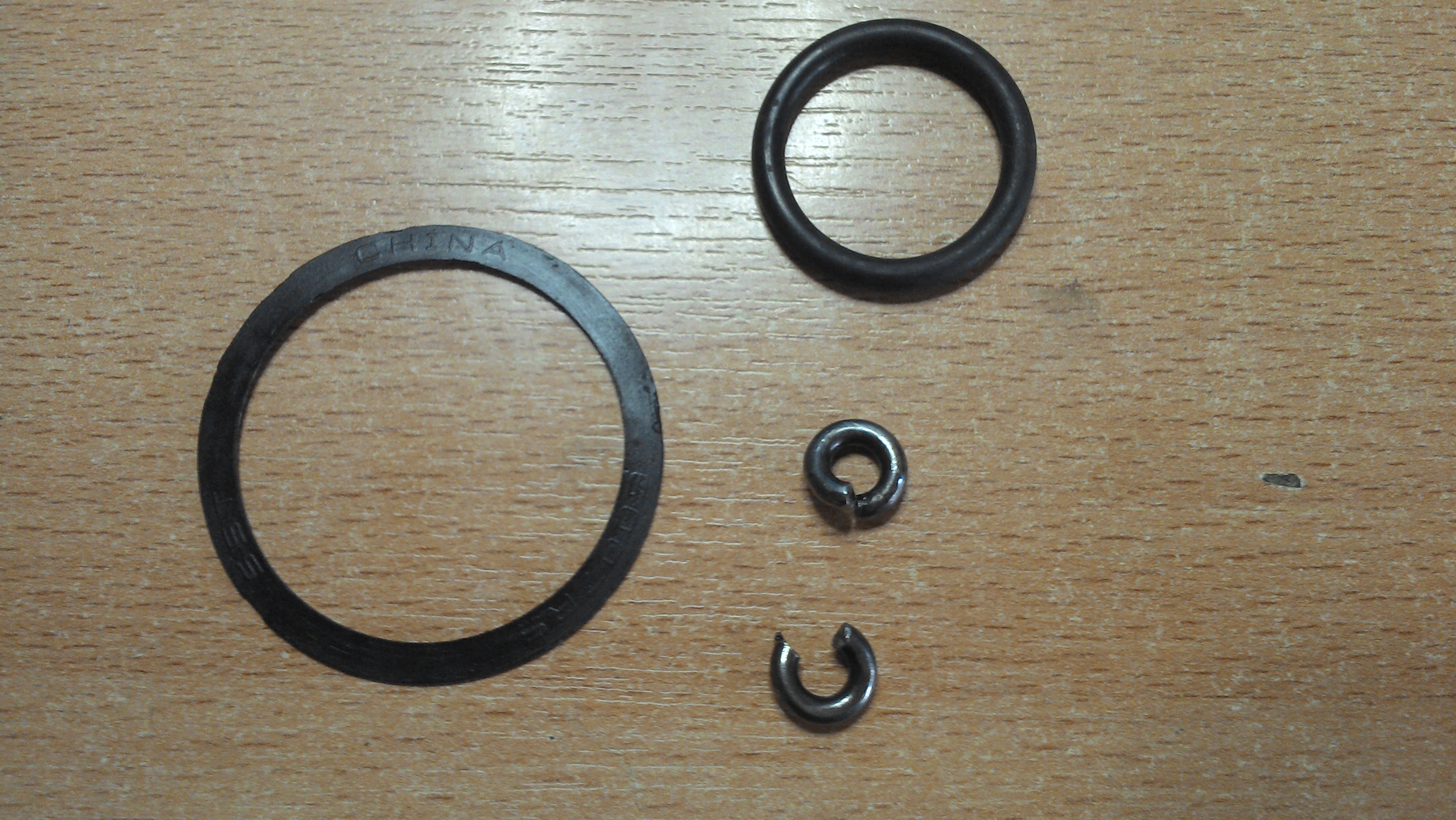

Andre_T595 Geschrieben 18. August 2016 Autor report Geschrieben 18. August 2016 So, es gibt Neuigkeiten. Mein Hobelchen rennt wieder. Synchronisiert habe ich sie auch, alles gut! Vielen Dank für die Unterstützung von euch. Die M8 Hauptlagerschrauben habe ich gelöst und noch einmal mit dem richtigen Drehmoment angezogen. Ölwanne M6 dann folglich auch. Bei den Motorhälften M6 vertraue ich auf mein Gefühl. Ähnlich wie beim Auto nur lauwarm. Wollte den Motor nicht noch einmal ausbauen. War schon gut so. Normalerweise bleiben ja irgendwie ein paar Sachen zurück, Schrauben waren aus irgendwelchen Gründen zu wenig vorhanden. Zurück blieb aber ein Dichtungsring (O-Ring), Federfragmente und ein ominöser Synconisierring der mich an einen vom Getriebe erinnert. Da steht China drauf obwohl ich eine Engländerin habe, aber das heißt ja nichts. Weiterhin steht da 6007RS drauf. Bilder sind unten. Gut, in der Werkstatt mache ich natürlich auch Autos, vielleicht ist der auch von einer anderen Baustelle. Vielleicht kennt den ja jemand von euch. Andre Zitieren
East Geschrieben 18. August 2016 report Geschrieben 18. August 2016 Das dürfte der Dichtring eines geschlossenen Lagers sein, aber wo der herkommt? Zitieren

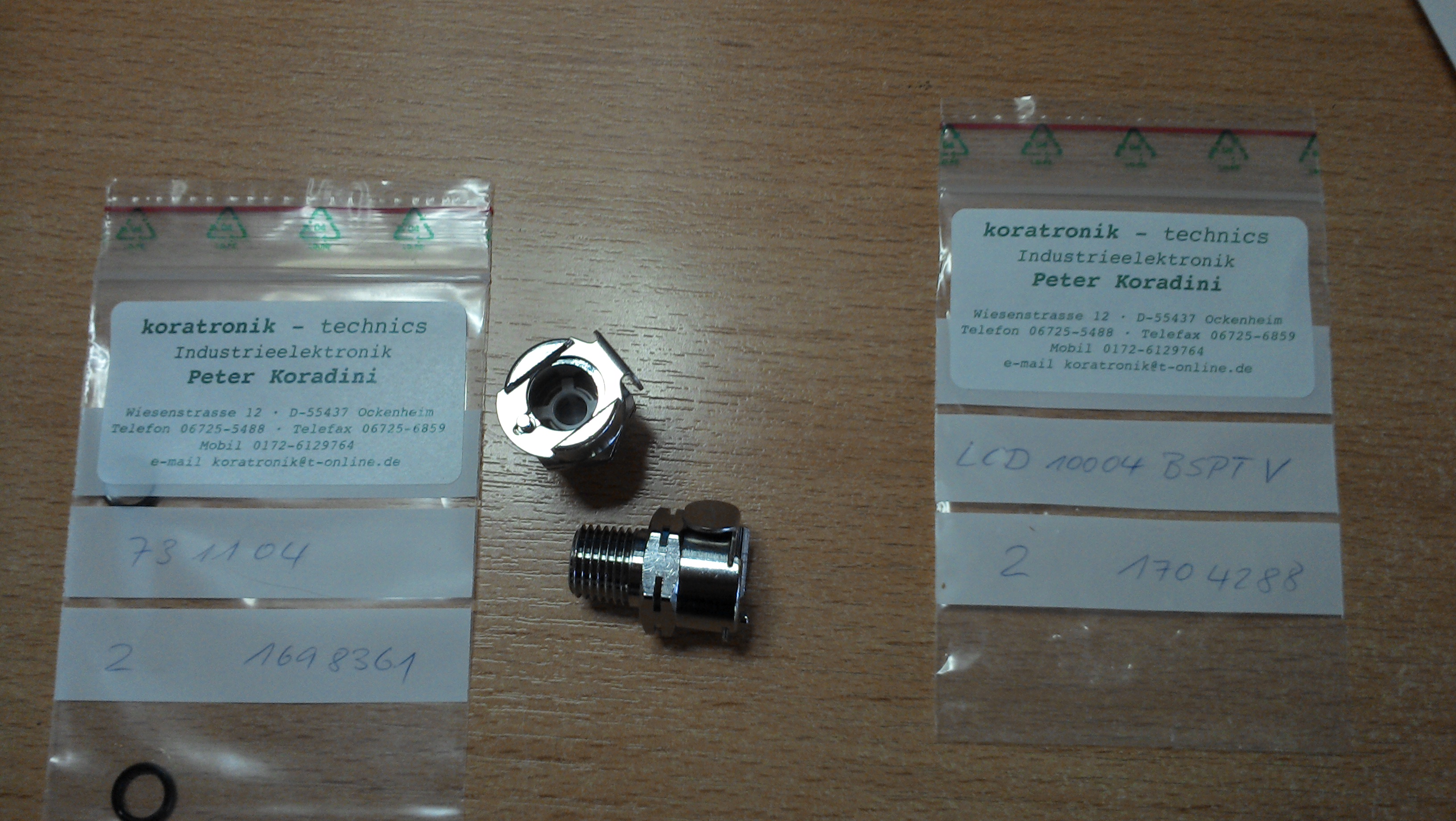

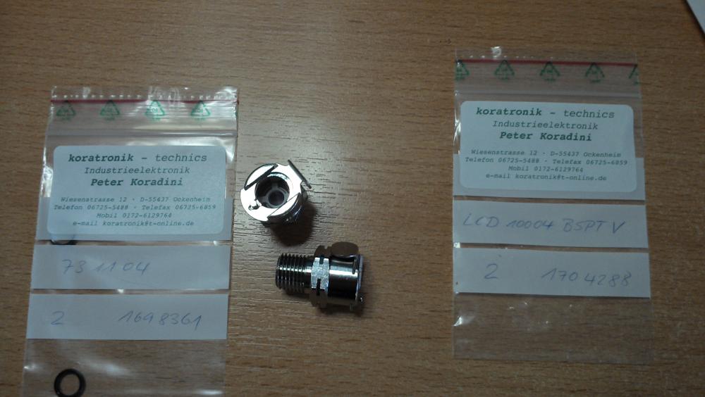

Andre_T595 Geschrieben 22. August 2016 Autor report Geschrieben 22. August 2016 Alles gut! Der O-Ring und das China Ding sind nicht von meinem Hobelchen, das ist schon mal gut. Ich werde dann auf einen 1 Feder Ruckdämpfer beim Kupplungskorb ausweichen, da gibt es keine bekannten Probleme mit. Beim Ausbau vom Tank nach dem Synchronisieren ist mir der Kunststoffverschluss Tankseitig abgebrochen. Ich habe zwei neue aus Messing verchromt bei Koratronik bestellt. Sehr nett und Hilfsbereit, er schickt die noch heute auf Rechnung los. Meine 955i scharrt schon mit den Reifen, die will wieder in die große Welt Andre Zitieren
Andre_T595 Geschrieben 23. August 2016 Autor report Geschrieben 23. August 2016 Gestern Mittag bestellt, heute morgen da! Super netter Typ, gut zu empfehlen. Preis - Leistung, im Gegenzug für das Plastikteil von Triumph, ein Schnäppchen! Jetzt mache ich mein Mädel fertig und sauber, am Donnerstag geht´s auf große Tour zur Bikerranch nach Strauch, 200km hin und dann noch mal 200km zurück. Drückt mir die Daumen das sie hält. Ich überlege danach noch einen Ölwechsel mit Filterwechsel zu machen, wegen der Späne. Andererseits geht es eh nur über die Pumpe in den Filter. An das Ölsieb komme ich ja leider nur dran wenn ich die Ölwanne abbaue, bei der Pumpe muss ich hoffen, da komme ich ja nach der Fahrt nicht mehr dran. Ölwanne könnte ich ja noch einmal runter machen. Zu empfehlen? Was meint ihr? Andre Zitieren

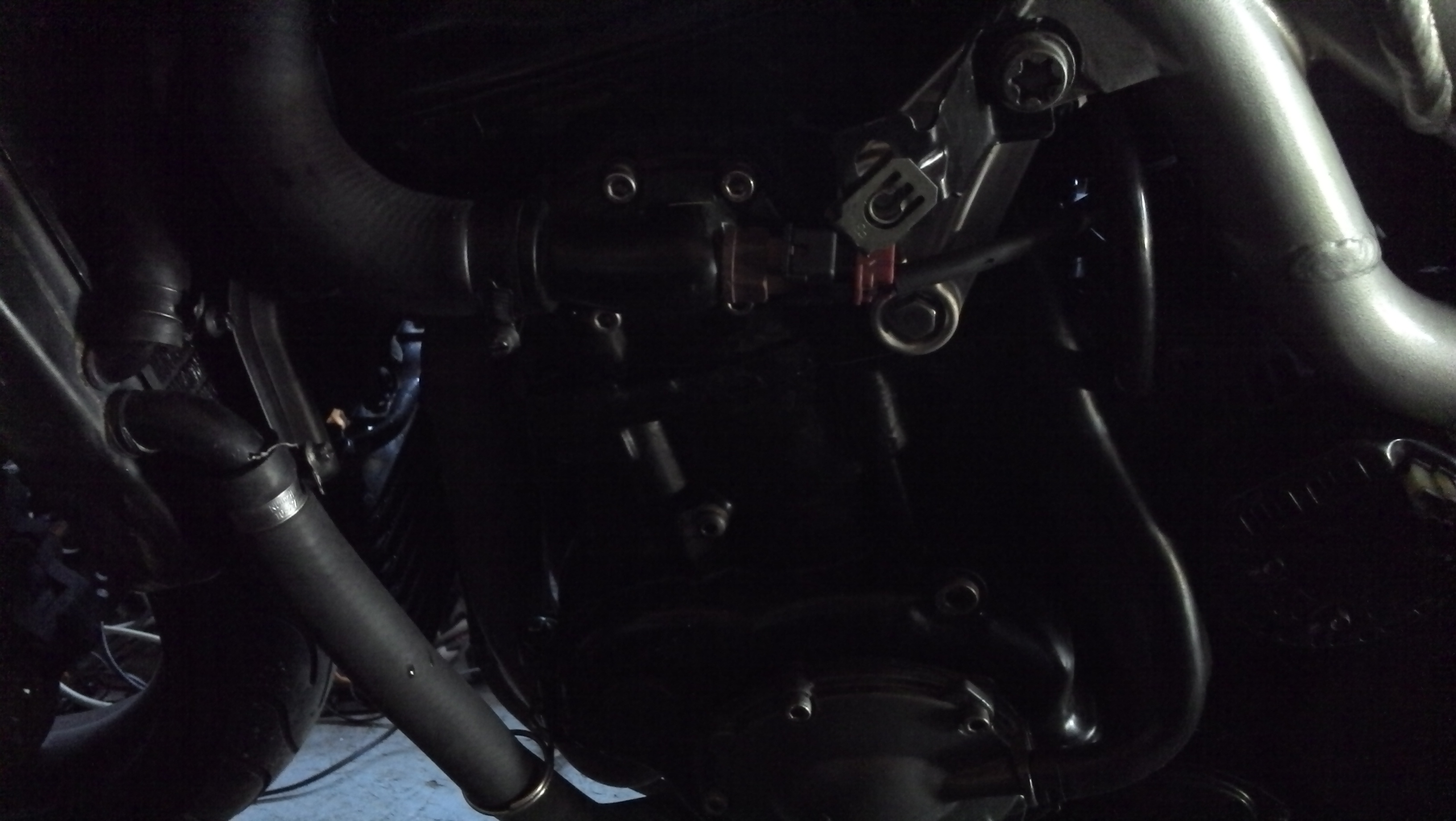

Schiller Geschrieben 23. August 2016 report Geschrieben 23. August 2016 Der Stecker am Zylinderkopf links (Kühlwasserausgang) ist der Sensor für die Kühlwassertemperatur. Eigentlich gehört der an den Sensor angesteckt, der sich im Thermosstatgehäuse unter der Tanknose befindet. Kannst ja mal prüfen ob da der dortige Sensor angeschlossen ist. Kabelfarben müssten pink-grün u. pink-schwarz sein. Das an deinem Motor der Kühlwasseranschluß links am Zylinderkopf ist, sagt mir das hier schon was verändert wurde. So montiert gab es dass nur an den Sprintmotoren. Nicht aber an Speed Triple oder Daytona. Zitieren
silenttriple Geschrieben 24. August 2016 report Geschrieben 24. August 2016 Kühlmittel hat der Schiller schon beantwortet. Drehzahl: Hast das Gasseil wo eingeklemmt? Erkennst du am Gasgriff.. hier solltest ein radiales Spiel haben (ca 2mm) Hast du nach dem Synchronisieren nen Drosselklappenreset mit TuneEcu gemacht? CO mittels Tester überprüft und eingestellt? Zitieren
Andre_T595 Geschrieben 24. August 2016 Autor report Geschrieben 24. August 2016 Moin Ja, den Motor habe ich 2010 von einem Schweitzer gekauft. Der hat mir auch erzählt das er den Motor für sein Projekt in einer Sprint aufgebaut hat. Ich will ja nicht zu tief in meinen Erinnerungen schwelgen, soweit ich mich erinnere war der aus einem Unfall. Das erklärt zwar das zwei Anschlüsse, oben auf der Airbox noch einer, da sind weil Motor neu von einer Sprint, Kühlwasserthermostat dann aber Alt vom Tank oben vorhanden waren. Kabelfarben werde ich kontrollieren. Dann habe ich einen Stecker Zuviel....alles nicht so einfach. Dann werde ich nachher mal meinen Lappy bemühen, geht der OBD Stecker von VW? Hatte da mal 2010 was bestellt. Ich berichte.......Andre Zitieren

silenttriple Geschrieben 24. August 2016 report Geschrieben 24. August 2016 der Stecker zuviel ist normal. Unsere Kabelbäume sind auch für Kalifornien ausgelegt. hmm ich fürcht der VW OBD wird nicht klappen. geh mal auf die Seite Tune Ecu und lies dich etwas ein. Zitieren
