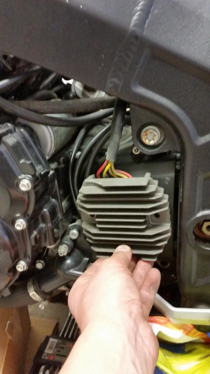

Das kannst du schon so machen, allerdings kann ich mir gut vorstellen, dass der Kontakt zu den Messpitzen nicht ideal ist bzw schwankt. Auch fehlt so dann der Puffer (Batterie), sodass der Regler viel zwischen laden und nicht laden hin und herwechselt anhand der an der Batterieseite anliegenden Spannung. Versuche mal das Verbindungskabel (für Plus und Masse) mit Batterie anzuschließen. Reglerseitig wird das wohl nen wasserdichter Stecker sein, aber Kabelbaumseitig ein normaler Vielfachstecker, wo du von hinten mit den Messpitzen an die Kontakte kommst. Mit der Batterie als Puffer sollte sich die Spannung dann stabilisieren.
Auch könntest du mal den Kabelstrang vom Regler zur Batterie auf Widerstand messen (meist mit der Durchgangsprüfungsfunktion des Messgeräts). Lass dich vom Piepen des Messgeräts nicht irritieren, wichtig ist der Widerstand im Ohm. Ich denke anhand meiner vorangegangenen Beispielrechnung sollte der Widerstand zwischen Regler und Batterie bei max 0,1 Ohm oder weniger liegen.

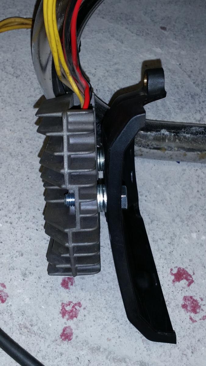

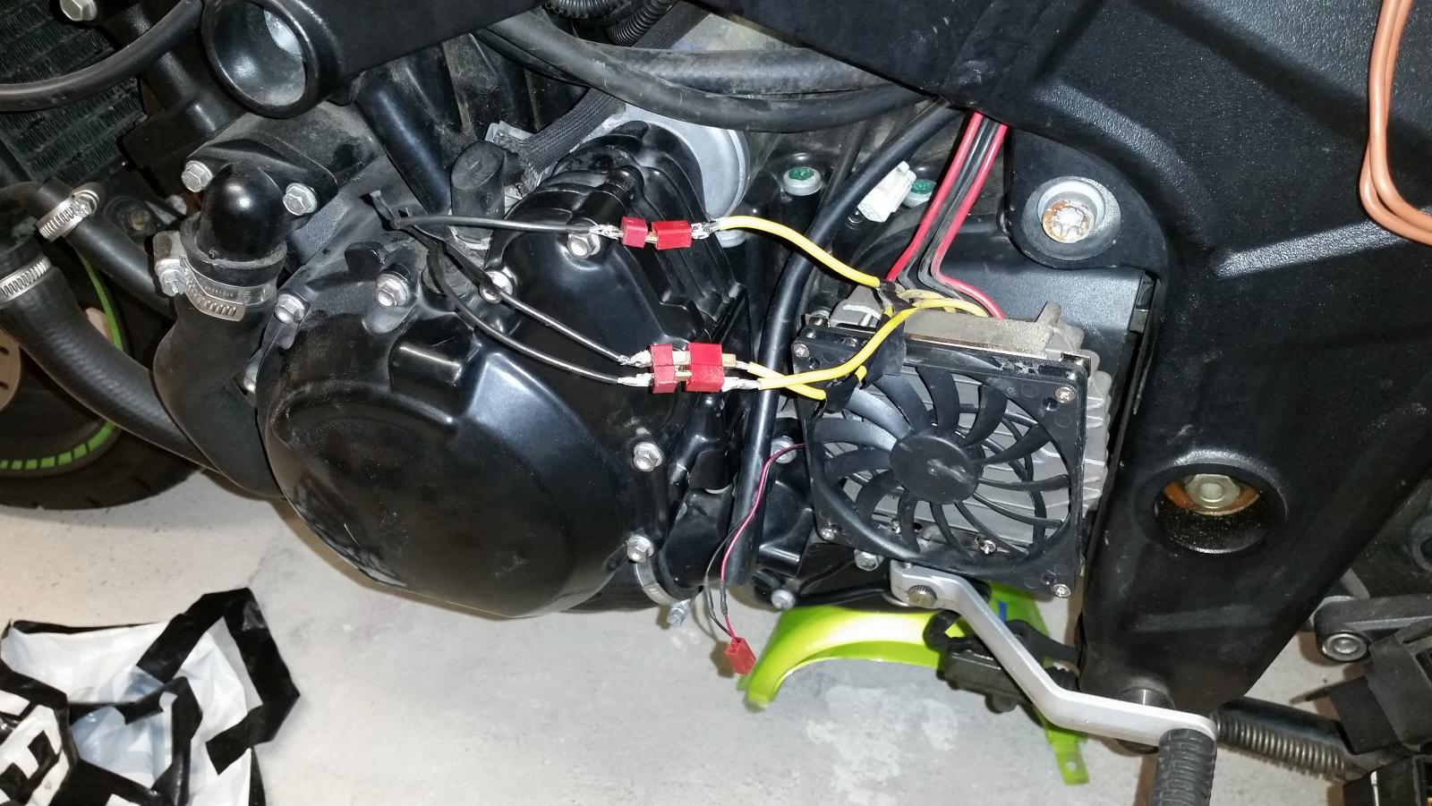

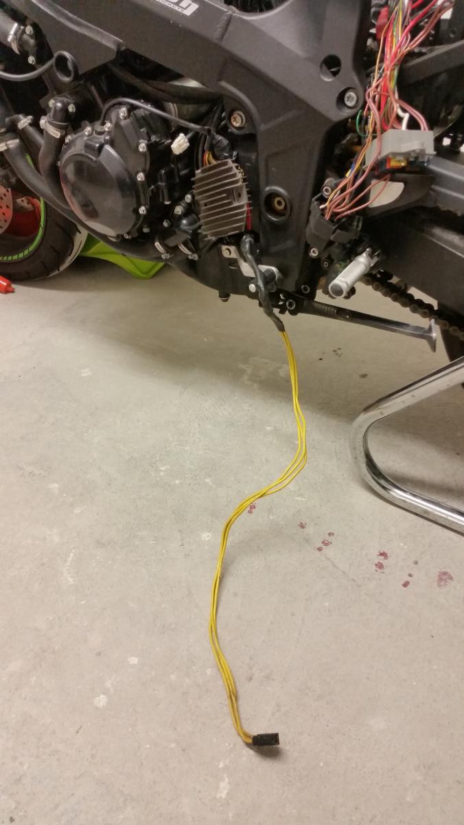

Ich hatte ein ähnliches problem mit meine speed four. Ich habe eine lifepo batterie verbaut, und mein ladestrom war zu gering. 12.6V
Dadurch hat der akku nicht voll geladen und ich konnte nur einmal starten (kapazität ist aus gewichtsgründen gering gehalten).
Ich habe dann den regler vom heck auf den ritzeldeckel verlegt, plus und masse direkt an die batterie. Das hat mich auf 13,2 bis 13,4 volt gebracht. Und der die kabellänge ist erheblich geschrumpft.
Was ich als hauptgrund für die bessere spannung annehme.

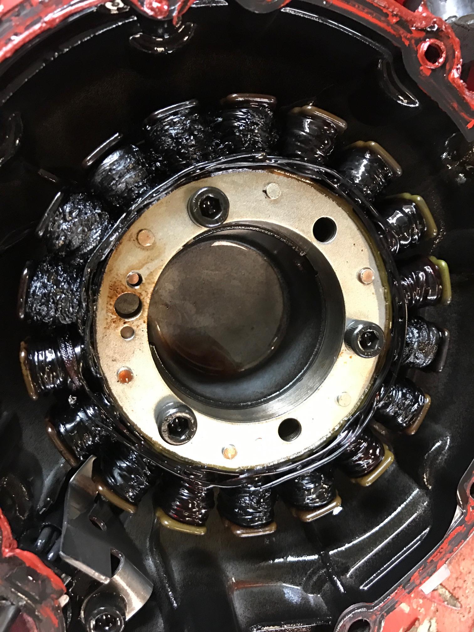

Trumph ist nun beim Händler, die haben mal den Deckel aufgemacht.. :biggrin: bisschen schwarz gel?
Na die ist ja mal hin :gnash:
