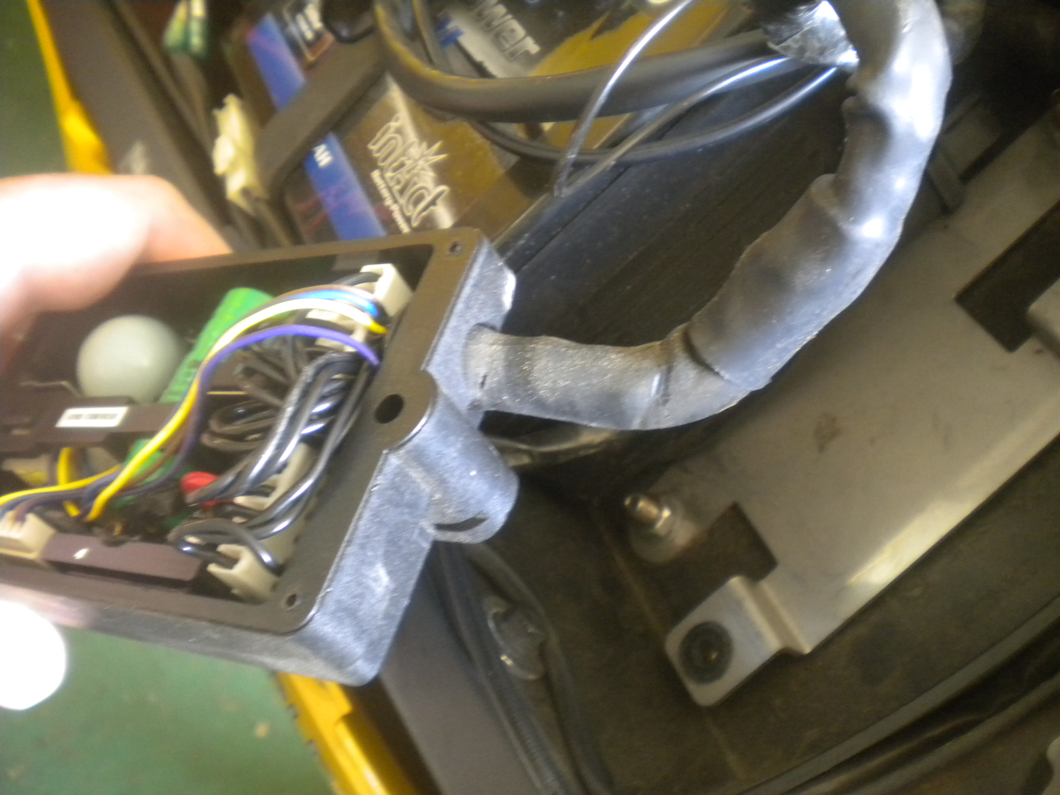

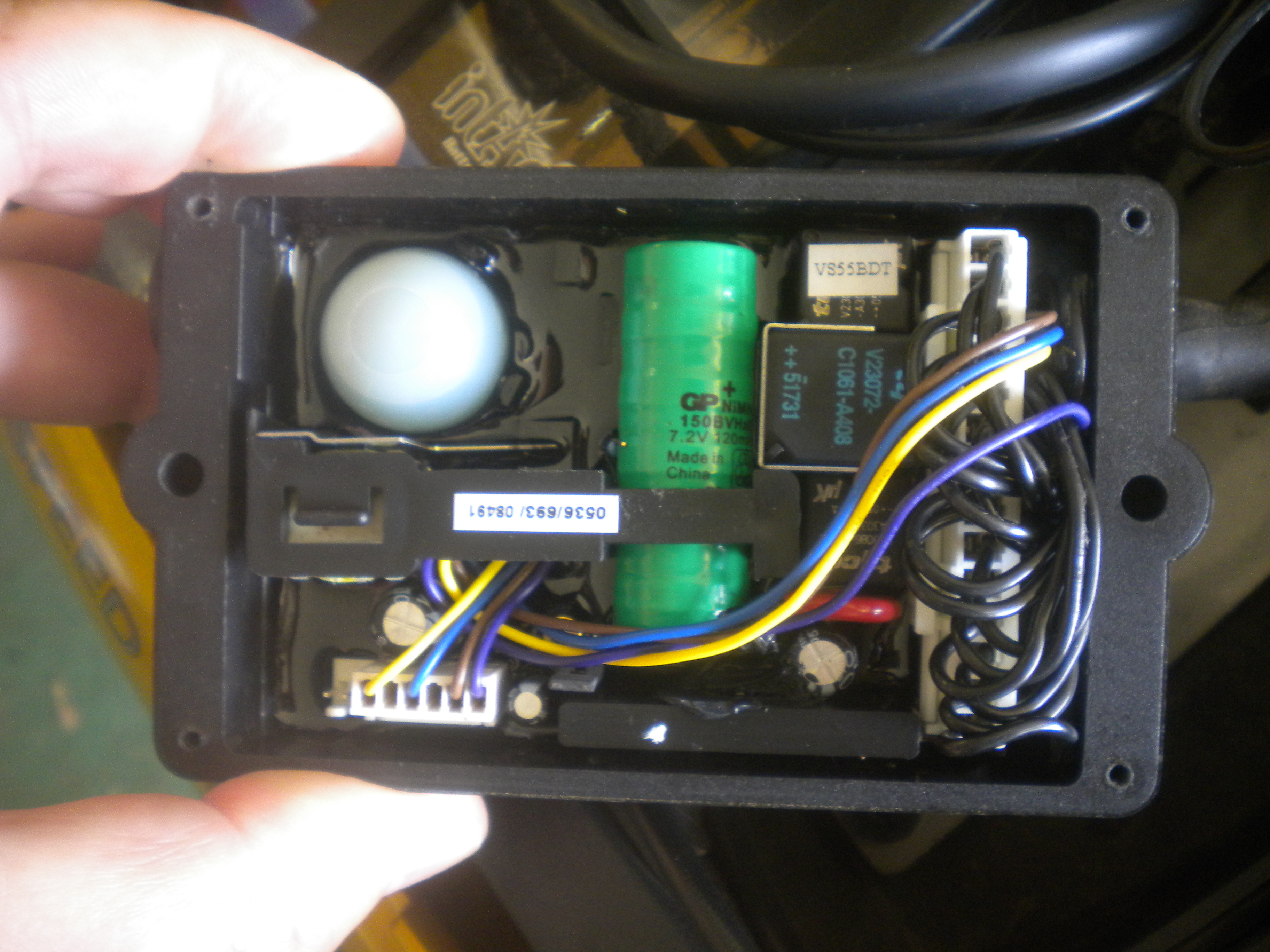

speedy695 Geschrieben 19. August 2016 report Geschrieben 19. August 2016 Hallo seit heute riecht die original verbaute Alarmanlage nur noch nach verbrannter Elektrik, sonst macht sie nichts mehr. Moped läuft wg. der Wegfahrsperre auch nicht. Hat jemand bitte schon mal so eine Anlage ausgebaut? Oder wenigstens totgelegt? Da geht ein ganzer Kabelbaum rein... Bitte um Hilfe! Gruß Jörg Zitieren

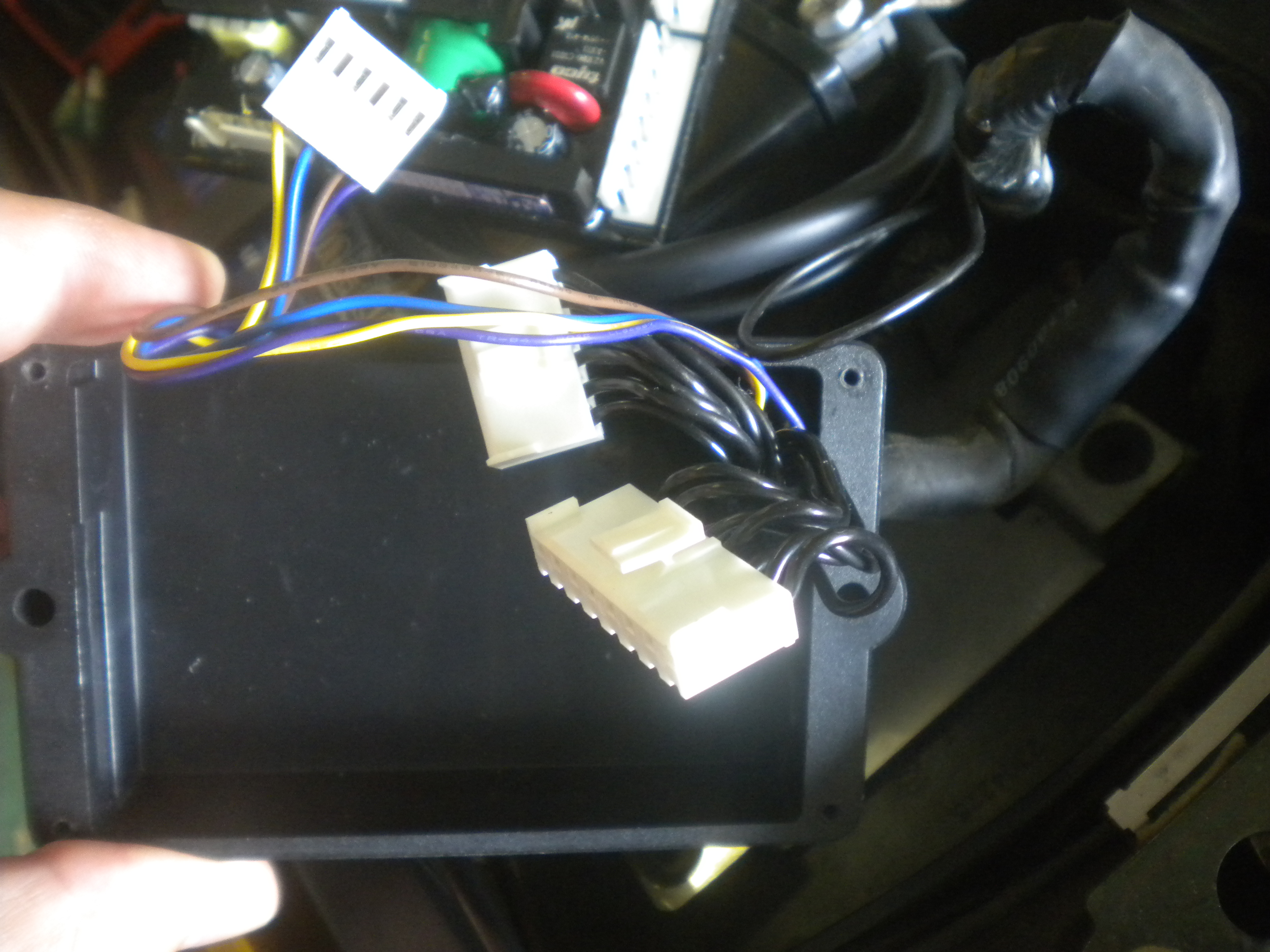

speedy695 Geschrieben 19. August 2016 Autor report Geschrieben 19. August 2016 Ich habs: http://www.sonicsideshow.com/blog/-how-to-bypass-a-datatool-system-3-motorcycle-alarm Am 6-poligen Stecker die ersten 2 und die letzten 2 Leitungen verbinden. Jetzt gehts. Zitieren
andreas Geschrieben 23. August 2016 report Geschrieben 23. August 2016 Da, wo Du per Bildern suchst, ist aber nicht ganz der richtige Ort. Wenn Du den Kabelbaum der Alarmanlage weiter verfolgst, dann findest Du 20-30cm weiter eine andere Steckverbindung. Dort saß original ein Stecker mit den entsprechenden Brücken. Das ist dann auch eine Ecke weniger Kabelsalat unter dem Sitz. Zitieren
speedy695 Geschrieben 23. August 2016 Autor report Geschrieben 23. August 2016 o.k. Danke für den Tipp, Andreas. Ich habe nichts dergleichen gesehen, bisher,- habe ehrlich geagt noch nicht so genau nachgeschaut. Soweit ich das bisher verstanden hatte, gibt es diesen Stecker, den Du beschrieben hast, für Nachrüst-Alarmanlagen. Meine ist ab Werk verbaut. Ich schau aber nochmal genauer nach. Gruß Jörg Zitieren
andreas Geschrieben 24. August 2016 report Geschrieben 24. August 2016 (bearbeitet) Nein, die Steckverbindung ist speziell für die Datatool Alarmanlage, die ab Werk angeboten wird. Und da sitzt, wenn man keine Alarmanlage ordert, ein Stecker mit Brücken drin. Ich habe die Alarmanlage damals nachrüsten lassen, später aber wieder entfernt. Der Stecker war mit klebendem Schrumpfschlauch überzogen. Falls deine Alarmanlage wirklich Schrott ist, kannst Du aus dem Stecker der Alarmanlage ja nun diesen Blindstecker nachbauen. Bearbeitet 24. August 2016 von andreas Zitieren
speedy695 Geschrieben 24. August 2016 Autor report Geschrieben 24. August 2016 Gute Idee! Dann kann das leere Gehäuse auch rausfliegen und ich hab ein bisschen Platz für Verbandszeug o.ä. Das muss aber noch warten, ich muss erst mal in den Urlaub :-) Danke nochmal! Gruß Jörg Zitieren
