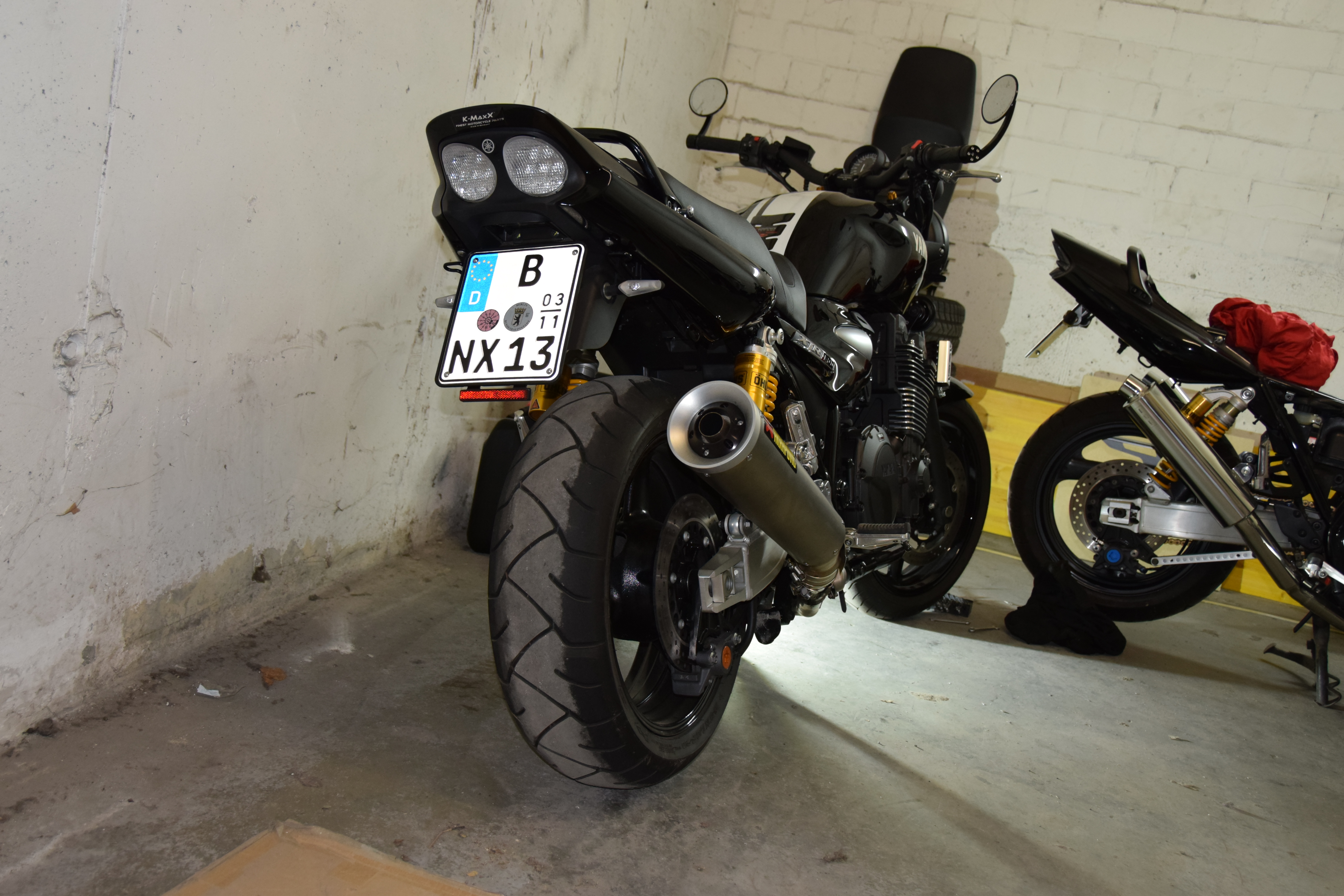

XJRDAYTONA Geschrieben 11. September 2016 Autor report Geschrieben 11. September 2016 (bearbeitet) Bei meiner XJR habe ich diese verbaut. Und nein die werden nicht nach unten gedreht!! Die gleichen an der Tona wĂŒrden glaube ich zu sehr auftragen. Deswegen frage ich wer welche Lösung hat am Stummel. Die anderen Varianten an der Verkleidung mit Adapter sind mir bereits bekannt. Habe ich auch schon besessen und wurden mir geklaut samt Adapter.  Bearbeitet 11. September 2016 von XJRDAYTONA Formulierung Zitieren

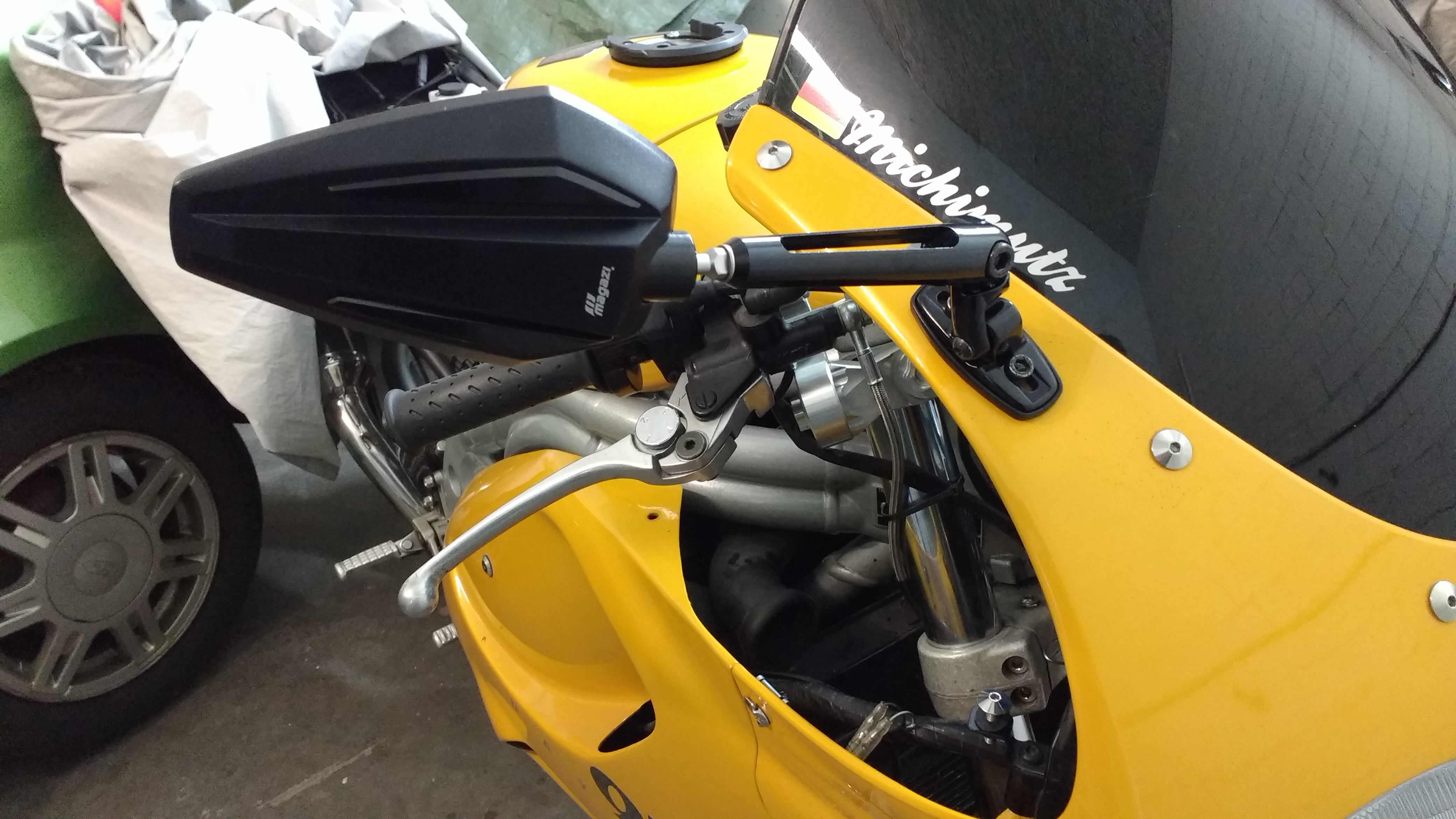

XJRDAYTONA Geschrieben 17. September 2016 Autor report Geschrieben 17. September 2016 Wollte mich kurz bedanken fĂŒr die Antworten! Geworden sind es nun wieder die mit Adapter an der Verkleidung. Sind von der Tante (MAGAZI). Gut ist die Rastung an den Gelenken. Gefahren bin ich noch nicht. Sie ragen etwa 5cm weiter in die Landschaft wie das Original je nach Einstellung. Haben eine groĂe AuflageflĂ€che mit Gummiunterlage. Die originalen Bohrungen mĂŒssen etwa um etwa 2mm aufgefeilt werden. DasMagnesium lĂ€sst sich aber sehr leicht bearbeiten. Original Spiegel können trotzdem problemlos montiert werden. Danke Jungens.  Zitieren

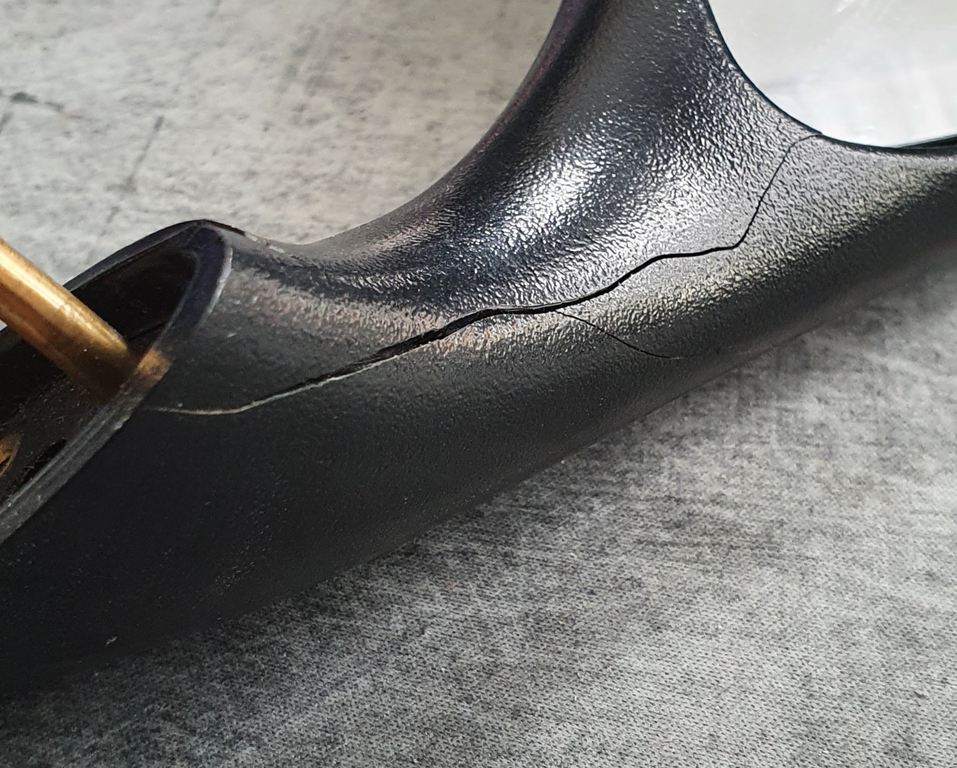

XJRDAYTONA Geschrieben 24. April 2021 Autor report Geschrieben 24. April 2021 Ich greife den uralten Fred noch einmal auf um nicht einen neuen zu erstellen. Geht um die originalen Spiegel. Hat die Risse schon einmal einer von euch repariert? Wenn ja wie und womit? Bedanke mich (siehe Bild). Die schrecklichen MAGAZI kommen wieder weg!!! Zitieren
j.-tommy Geschrieben 24. April 2021 report Geschrieben 24. April 2021 ein bekannter von mir hat die risse bei seinen spiegeln in mĂŒhevoller winterarbeit angefast und mit15 min. - epoxi verfĂŒllt...danach die spiegel noch viel mĂŒhevoller geschliffen, gespachtelt (epoxispachtel mit bubbels!) und neu seidenmatt schwarz lackiert...eine langwierige sache... aber das hĂ€lt bis heute...und da nun keine spannung mehr drauf ist, wahrscheinlich auch ewig... einziger 'nachteil'...die oberflĂ€chenstruktur geht logischerweise verloren...aber das ergebnis war bzw. ist wirklich gut... ich habe es selbst gesehen und fĂŒr top! befunden (und ich bin da sehr mĂ€kelig)...aber noch nicht selbst gemacht (die spiegel der daisy meiner besseren hĂ€lfte haben auch 2 risse  und sie hĂ€tte das problem gern gelöst ) eine weitere lösung wĂ€re das aufschweissen mit kunststoff + natĂŒrlich schleifen usw. usf. ...auch viel arbeit... es ist und bleibt eine scheiss und schweiss arbeit mit dem verlust der oberflĂ€chenstruktur...leider...aber eine andere möglichkeit ist mir nicht bekannt... gebrauchte teile ohne riss(e) gibt es praktisch nicht...und neu (sofern noch bestellbar) lohnt sich nicht, weil die dinger auch schon hundert jahre alt sind und nur auf die ersten sonnenstrahlen warten, um zu reissen...ein teufelskreis... ich werde wohl frĂŒher oder hoffentlich viel spĂ€ter die epoxi-variante durchfĂŒhren...irgendwann im winter......  Zitieren
