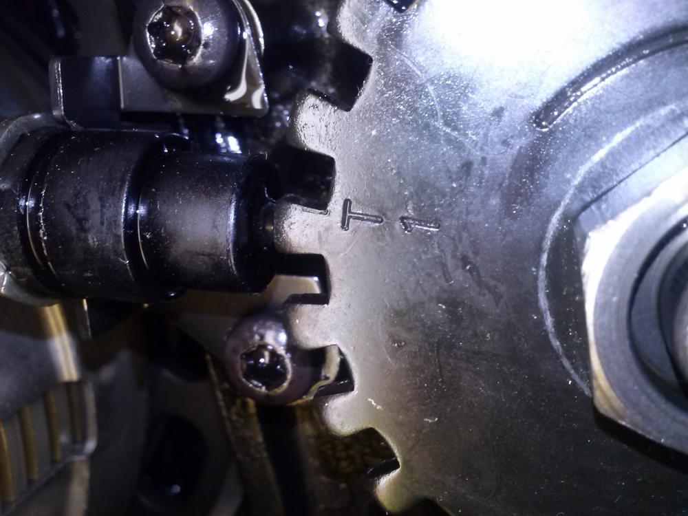

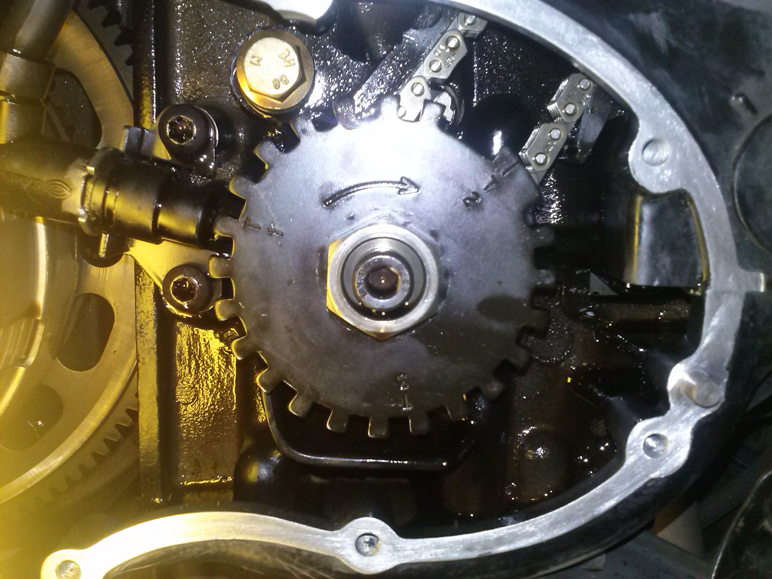

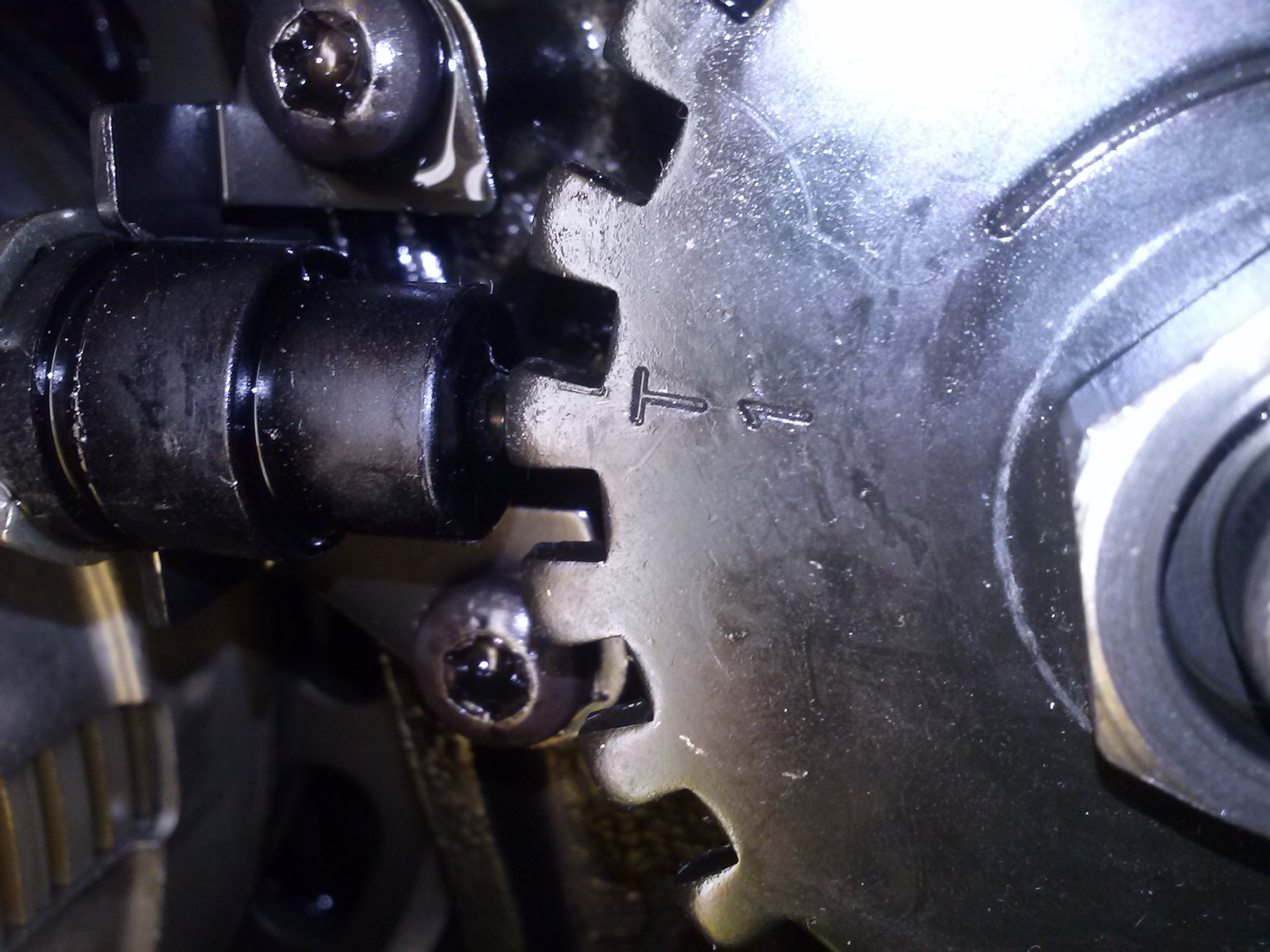

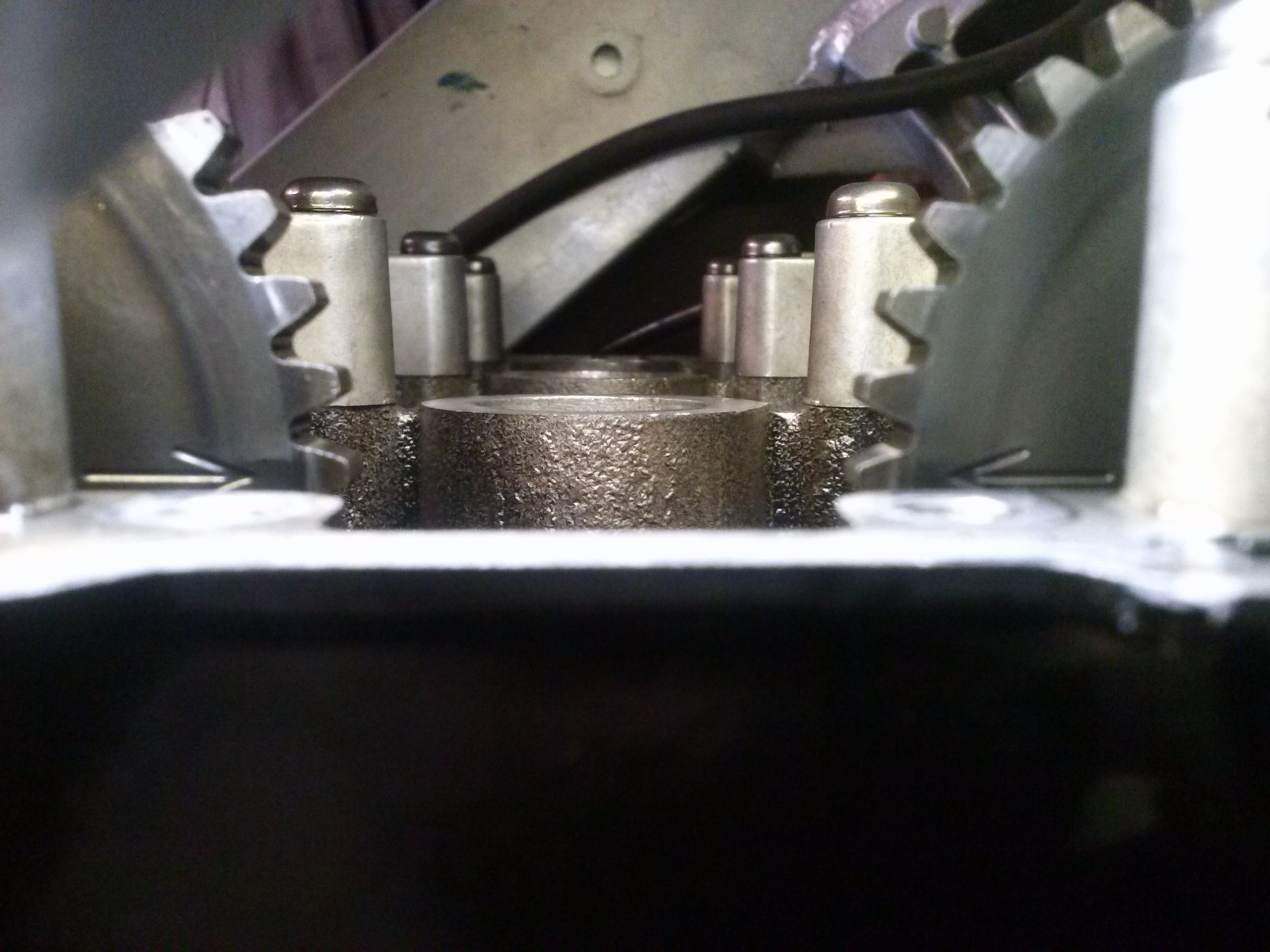

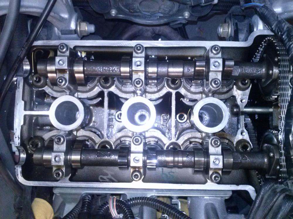

Sidanx Geschrieben 20. September 2016 Autor report Geschrieben 20. September 2016 passt das so ? wo bekomme ich denn ausschnitte aus dem Werkstatthandbuch über den zylinderkopf her Zitieren
Triplemania Geschrieben 20. September 2016 report Geschrieben 20. September 2016 Die Markierung an der KW kann ich nicht erkennen. Da muss ein Rundheckschrauber was zu sagen. Die NW-Markierungen sehen soweit gut aus (wenn der richtige Zylinder im OT des Verdichtungstaktes steht) Auschnitte aus dem WHB? Ganz einfach: Besorg Dir das WHB in Papierform (das ist einzig legale Möglichkeit). Dann kannst Du Dir was daraus ausschneiden Zu illegalen Bezugsquellen (die es natürlich auch für ein WHB gibt) gilt hier im Forum aber ein unüberwindliches Schweigegelübde. Viel Erfolg Zitieren

Sidanx Geschrieben 20. September 2016 Autor report Geschrieben 20. September 2016 die nockenwelle hat keine markierung, nur das rad, Zylinder 1,2 und 3 im ersten wird der OT ermittelt und eingestellt Zitieren
Triplemania Geschrieben 21. September 2016 report Geschrieben 21. September 2016 Auch die "nur auszugsweise" Verbreitung von urheberrechtlich geschützten Inhalten ist ein Verstoß gegen das Urheberrecht. Die damit verbundenen Sanktionen kann sich das T5net-Forum und dessen Betreiber (der T5net e.V.) nicht leisten. Das würde ruckzuck unsere Existenz gefährden. Das WHB gibt es auch in deutscher Sprache. Eine (preiswertere) Reparaturanleitung von Haynes gibt es auch. Wenn OT für Zylinder 1 eingestellt war, ist doch alles schick. Natürlich waren die von Dir gezeigten Markierungen auf den NW-Rädern gemeint. Zitieren

Speedy-q Geschrieben 25. September 2016 report Geschrieben 25. September 2016 Bist du noch dran am Motor? Auf den Bildern siehts so aus, als hinge die Steuerkette zwischen den Kettenrädern durch ... ? Wenn ja: Das darf nicht sein! (und kann eigentlich auch nicht sein, es sei denn, es wäre eine Momentaufnahme vor dem ersten Durchdrehen per Hand). Die Markierungen unten und oben stimmen soweit. Aber nur unter der Prämisse, dass die Steuerkette ihren einzigen Durchhang dabei auf der Seite des Spanners hat!!!!!! Zitieren
Sidanx Geschrieben 25. September 2016 Autor report Geschrieben 25. September 2016 (bearbeitet) Danke für deine nachricht, es gibt entwarnung ! ein Mechaniker hat sich die sache vor Ort angesehen, die steuerkette ist tatsächlich übergesprungen, die markierungen auf den Bilder sind nicht ganz korrekt die 2 Pfeile mussten nach außen stehen wenn der 1 Zylinder im verdichtungs OT ist. Steuerkette hat jetzt auch nur am spanner durchhang. Bei der gelegenheit wurden auch gleich die Ventile eingestellt, die hatten NULL spiel mehr, waren viel zu eng, der mech. fragte mich ob die karre überhaupt noch lief, als ich ihm dann gesagt hab das ich damit noch 500 km nach Salzburg und wieder zurück gefahren bin, war er sprachlos habe mal gehört das es ein paar Motorräder geben soll bei denen der Kolbenboden die Ventile garnicht erst berühren kann, vielleicht ist es ja hier der Fall Bearbeitet 25. September 2016 von Sidanx Zitieren

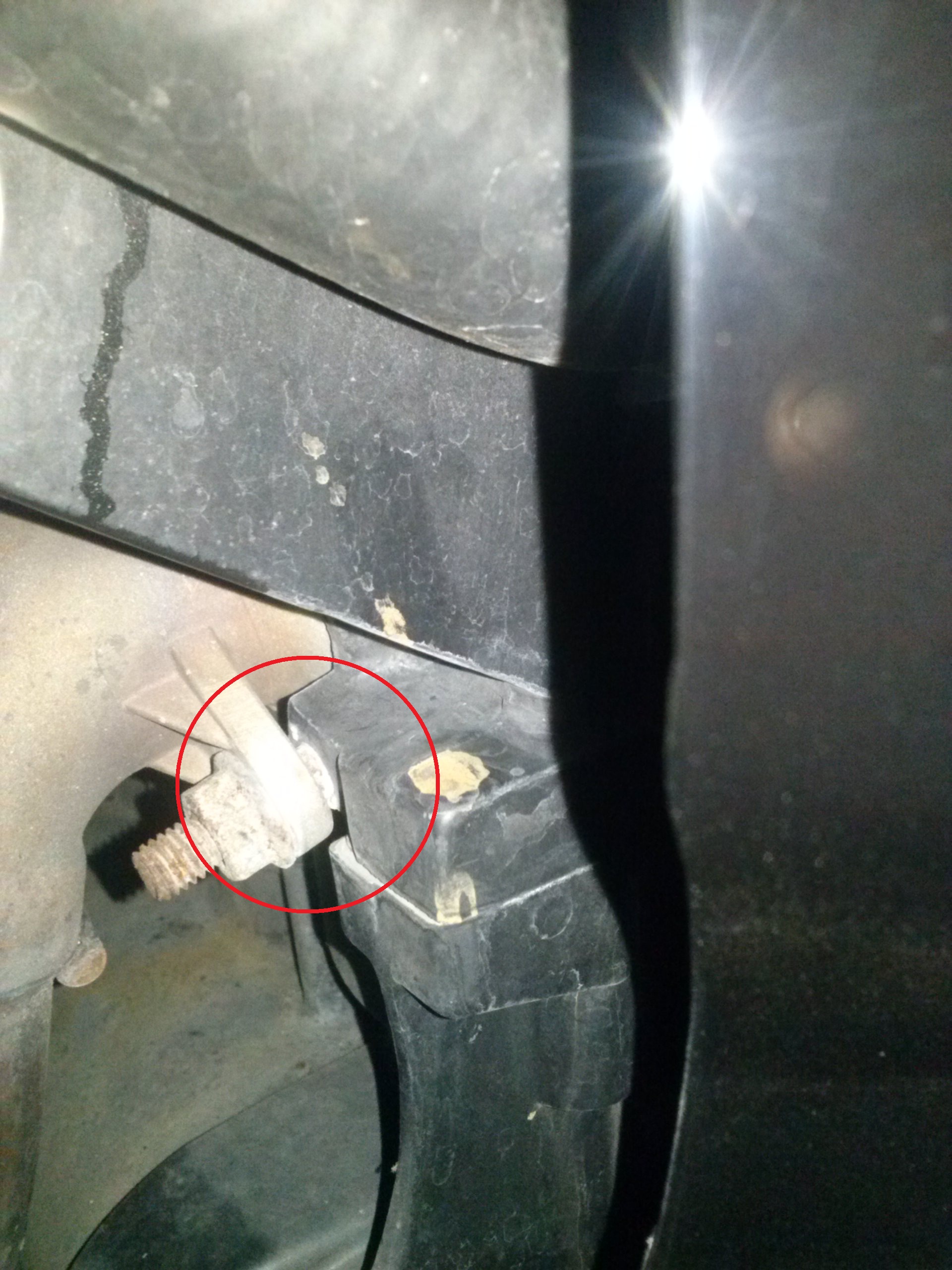

Sidanx Geschrieben 28. September 2016 Autor report Geschrieben 28. September 2016 Also ich kann da jetzt keinen Unterschied zu vorher feststellen, außer das das Bike etwas mehr rasselt, neuen Steuerkettenspanner ist auch verbaut, woran das nun liegt ??? läuft aber gut :) habe da noch ein anliegen, wollte dafür jetzt aber keinen neuen Thread erstellen, ist der abstand zwischen Krümmer und zylinder normal ? Zitieren
