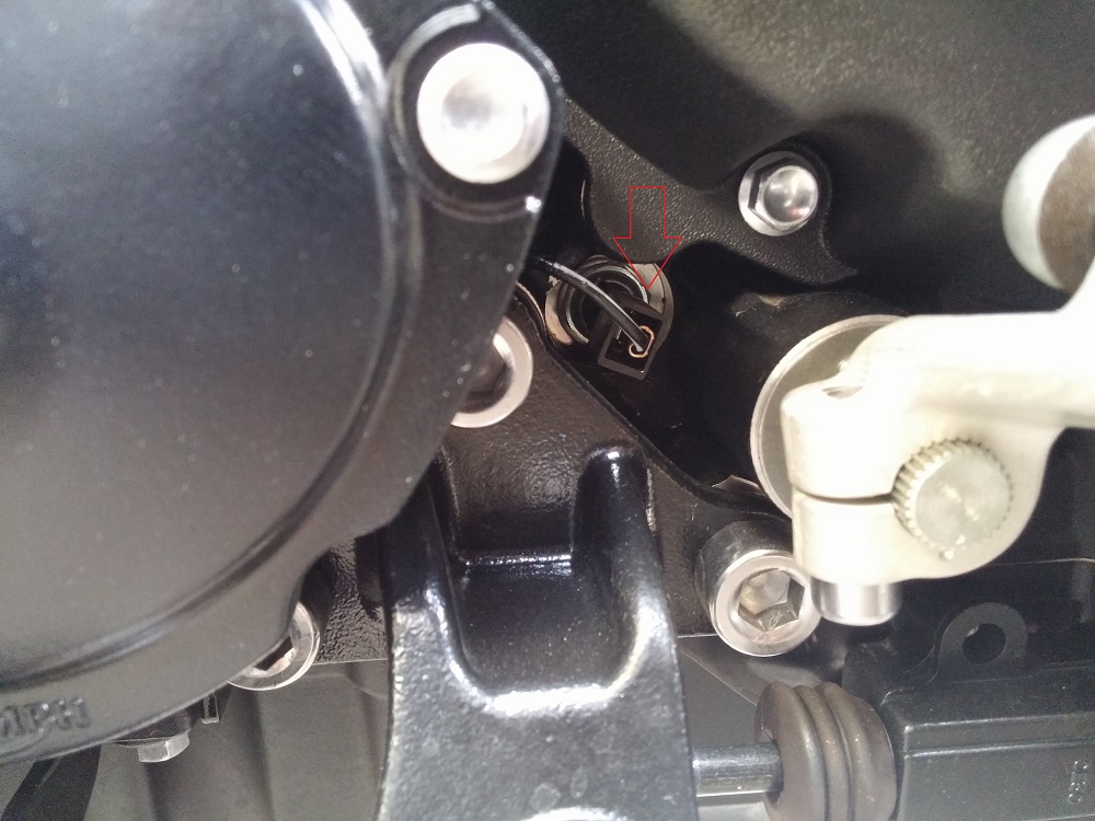

Saschman Geschrieben 22. September 2016 Autor report Geschrieben 22. September 2016 (bearbeitet) Hi und danke für Eure Ausführungen. Bin Kunde in Weißensee. Ich bin eh so ein Kandidat der das Gras wachsen hört....nervt mich manchmal selber. Irgendwie ist aber momentan der Wurm drin...die Lady verliert tröpfchenweise Öl aus dem Sensor vor der Ritzelabdeckung. Was für ein Sensor ist das? Leerlaufschalter? LG Bearbeitet 22. September 2016 von Saschman Zitieren
Blade0375 Geschrieben 22. September 2016 report Geschrieben 22. September 2016 Das muss kein Öl sein! Denke eher , dass das Kettenfett ist. Wird heiß, flüssig und läuft dann runter. So ist es bei mir. Zitieren
Saschman Geschrieben 22. September 2016 Autor report Geschrieben 22. September 2016 hmm..das Kettenfett ab Werk ist ja recht dick und weißlich. Was dort rauskommt hat die typische Konsistenz von Öl, als auch die entsprechende Farbe "orange-bräunlich". Zitieren
Blade0375 Geschrieben 22. September 2016 report Geschrieben 22. September 2016 Ja aber nicht den Abrieb vergessen. Der verfärbt auch frisches Fett auch schnell in Grau Silber. Gepaart mit dem Wachs kann das sein. Zitieren

Saschman Geschrieben 29. September 2016 Autor report Geschrieben 29. September 2016 Hi Leute, als kleines Update an Euch. Das Ölleck am Neutralschalter wird durch Austausch des Schalters behoben und wird bei der 800er Inspektion mitgemacht. Der Händler hatte aber noch keine Zeit sich das Rassel-/ Klappergeräusch anzuhören. Ich habe mal eine Soundaufnahme während der Fahrt erstellt, wo das Geräusch zwar nicht super gut durchkommt...aber trotzdem zu hören ist. Das Geräusch hört man im Drehzahlbereich zw. 2200-2500 UPM am besten im 2. und 3. Gang. Bei niedrigeren oder höheren Drehzahlen ist das Geräusch weg . Gefühlt kommt es eher von Links und ich meine nicht das "Jaulen" des Triples. In der angehangenen Aufnahme ist das Geräusch von Sekunde ca. 2-6, von ca. 12-14 und von ca. 25-28 zu hören. Könnt Ihr da auch hören und es vielleicht näher einordnen? Danke und LG speedy.3gp Zitieren

Saschman Geschrieben 14. Oktober 2016 Autor report Geschrieben 14. Oktober 2016 So, die Speedy war zur Erstinspektion. Und jetzt kommt der Schock...wahrscheinlich muss die untere Gehäusehälfte getauscht werden, da der Neutralschalter nicht dicht zu bekommen ist. Es wurde der Schalter getauscht...es tropfte weiter...nun wurde zusätzlich mit Teflon abgedichtet...es tropft immernoch. Der Meister geht davon aus, dass die Bohrung im Werk leicht schräg gesetzt wurde und so der Dichtring nicht dichten kann. Er hält aus aktueller Perspektive einen Wechsel der unteren Gehäusehälfte für wahrscheinlich. Er muss das aber noch mit Triumph abklären. Ich bin jetzt natürlich arg am grübeln. Motorrad hat grad 900 km runter....und soll nun komplett geöffnet werden !? Die Jungs aus der Werkstatt sind sehr nett und kommen wirklich kompetent rüber, aber darum geht es garnicht. Ein neues Fahrzeug...und nun muss der Motor komplett ausgebaut werden und die Gehäusehälfte wird getauscht...Dabei ist mir nicht wohl und ich denke über eine Rückabwicklung nach. Wie seht Ihr das? LG Sascha Zitieren
Triple/one Geschrieben 14. Oktober 2016 report Geschrieben 14. Oktober 2016 Hallo Sascha Das ist Natürlich sehr Ärgerlich. Ich würde auch auf ein Neues Moped Plädieren. Rückabwicklung hört sich gut an. Wandlung. Neues Moped nehmen und die gefahrenen Kilometer abziehen. Bei einer Motor Zerlegung, kann einiges Schiefgehen und später gibt es nur mehr Ärger. Gibt es keine andere Lösung ? Gewinde Nachschneiden ? Gewindeeinsatz reinmachen ? Grüßle Zitieren
speedboy Geschrieben 14. Oktober 2016 report Geschrieben 14. Oktober 2016 Die haben ein Anrecht auf 3 Reparaturversuche bevor du wandeln kannst ! Außerdem wenn die Werkstatt gut ist , dann machen die das mit links , kennen schließlich den Motor in und auswendig . Kannst ja zur Sicherheit die Garantieverlängerung um weitere 2 Jahre vor Ablauf der 2 Jahre machen :-) Zitieren
Triplemania Geschrieben 14. Oktober 2016 report Geschrieben 14. Oktober 2016 vor 22 Minuten schrieb Saschman: ....Der Meister geht davon aus, dass die Bohrung im Werk leicht schräg gesetzt wurde und so der Dichtring nicht dichten kann. ... Wechsel der unteren Gehäusehälfte für wahrscheinlich. Er muss das aber noch mit Triumph abklären. ...Motorrad hat grad 900 km runter....und soll nun komplett geöffnet werden !? ...Dabei ist mir nicht wohl und ich denke über eine Rückabwicklung nach. Wie seht Ihr das? 1.) technisch: Die Gehäusehälften gehören jeweils zusammen und können nicht einfach einzeln ausgetauscht werden: das steht in den offiziellen WHB von Triumph m.W. schon seit seligen 955er-Zeiten drin. Das sollte der Meister in Weißensee aber genau wissen. Sprich ihn noch einmal darauf an. Dabei geht es um die Toleranzen an den Lagerböcken der Kurbelgasse. Die Gehäuseteile werden bei der Produktion gemeinsam bearbeitet. Obere und untere Lagerböcke benötigen darum bei der Montage der KW die selben Lagerschalen. Ob an einer Lagerstelle auch verschiedene Lagerschalen für den unteren und den oberen Lagerbock verwendet werden können (dürfen), wage ich zu bezweifeln. Ich bin aber kein Motorenbauer. vor 13 Minuten schrieb speedboy: Die haben ein Anrecht auf 3 Reparaturversuche bevor du wandeln kannst ! ....... 2.) juristisch: Lass Dich beraten. Durch einen Fachmann. Es gibt Rechtsanwälte, die sich mit dem Thema auskennen. Ich wünsche Dir viel Erfolg und eine rasche Lösung deines Problems Zitieren
Atlan Geschrieben 14. Oktober 2016 report Geschrieben 14. Oktober 2016 Bohrung leicht schräg gesetzt? Was bedeutet das? Wir können davon ausgehen, daß diese Bearbeitungsschritte auf einer NC-Maschine und nicht von Hand gemacht wurden. Eine NC-Maschine setzt nicht aus Versehen eine Bohrung schief rein. Das kann - wenn es so ist - nur bedeuten, daß das ganze Teil etwas schief aufgespannt war, also auch andere Bearbeitungsschritte schief gefertigt wurden. Dann würden aber höchst wahrscheinlich noch ganz andere Probleme auftreten. Deshalb vermute ich, daß hier nur ein Oberflächenproblem (Rauhigkeit, Riefe) vorliegt, das für die Undichtigkeit sorgt. Sollte deine Werkstatt aber doch Recht haben, dann würde ich auf eine genaue Untersuchung bei der Zerlegung bestehen um weitere Probleme gleich mit zu beseitigen. Oder doch besser ein neues Bike ...... Zitieren
