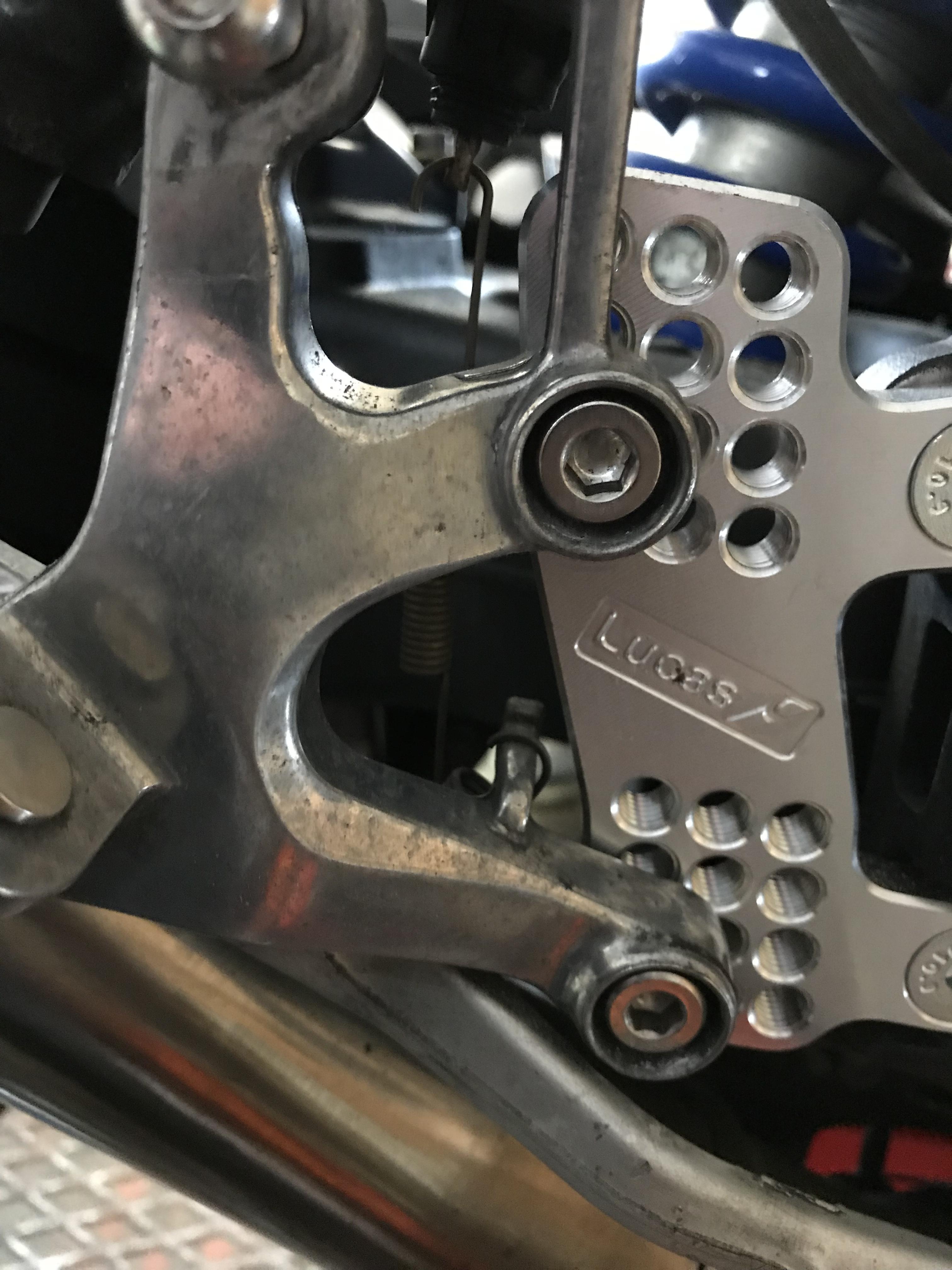

5cm nach hinten geht ohne große Änderungen, nur innen am Dreieck für den Bremslichtschalter etwas weg schneiden. Wer weiter nach vorne möchte, muss eine Schraube von hinten in die Adappterplatten schrauben und dort die Ruckhohlfeder ein harken und auf Hydraulischenbremslichtschalter um bauen.
falls das noch mal wer vor hat
