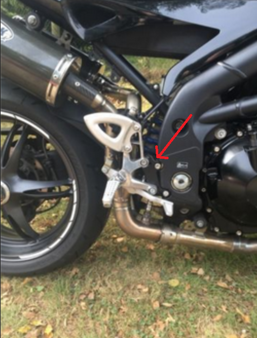

Gast Geschrieben 25. September 2016 report Geschrieben 25. September 2016 Hallo, habe eben beim Stöbern auf ebay dieses Bild gefunden. Wo gibt es sollche Adapter ? Da ich mit 1,92cm und Schuhgröße 49 leichte Probleme habe Bei Louis.de und Polo finde ich nur die Adapter von LSL dort müssen aber auch die Fußrasten ern. werden Und schön sehen diese auch nicht aus Gruß Chrische Zitieren
Triplemania Geschrieben 25. September 2016 report Geschrieben 25. September 2016 TWR Lucas hatte so etwas mal im Programm, hier im Forum hatte jemand eine Kleinserie aus hochfestem Aluminium angefertigt. Beides sollte sich mit einer Suche noch finden lassen. Wenn die Datei noch existiert, lässt sich im T5net bestimmt eine CNC-Fräse auftreiben. Zitieren

Hardy24 Geschrieben 25. Oktober 2016 report Geschrieben 25. Oktober 2016 Das Foto ist von meiner Speedy. Hab mir diese Adapter bei EBay geschossen.Hersteller ist Valtermoto Die kamen aus Holland .Gruß Gesendet von iPhone mit Tapatalk Zitieren

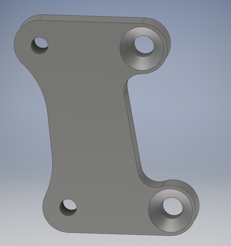

Gast Geschrieben 28. Januar 2017 report Geschrieben 28. Januar 2017 Eenn du mir die relevanten Maße gibst, kann ich dir ein 3D Modell davon machen. Fräswerkstätten machen die dir damit aus hochfestem Alu für um die 25€. Hab ich auch schonmal machen lassen. Und kannst halt individuell die Abstände gestalten. Zitieren

Gast Geschrieben 1. Februar 2017 report Geschrieben 1. Februar 2017 Hallo zusammen, TRW hat die anscheinend auch nicht mehr im Katalog :-( Srad92, würdest du mir dein 3D Modell auch überlassen (bitte) ? Dann würde ich mir das wohl auch anfertigen lassen in einer Werkstatt .. Beste Grüße Chris Zitieren
Gast Geschrieben 1. Februar 2017 report Geschrieben 1. Februar 2017 (bearbeitet) Hi Chris, ich hatte mir die damals für eine Gsxr 600 anfertigen lassen.. also bräuchte schon Maße, vielleicht kann ja mal jemand seine Adapterplatten vermessen :) brauche nur die Lochabstände . Oder du sagst mor wieviel mm nach hinten und unten du die haben möchtest, dann brauch ich keine Maße, sofern du auch eine 08 Speedy hast ;) Bearbeitet 1. Februar 2017 von Gast Zitieren

Gast Geschrieben 10. Februar 2017 report Geschrieben 10. Februar 2017 (bearbeitet) vor 10 Stunden schrieb ChR1stian: Sooooo, hat bisschen gedauert, sorry.. Reicht das Bild? Grob nachgemessen sollten beide Seiten gleich sein Grüsse Christian Nicht ganz :) Die Gewindegröße im Rahmen fehlt, schätze mal M6, dann der Schrägungswinkel ( daraus ergibt sich dann auch wie weit die nach unten verlegt werden ) und dann noch das Maß wie weit die nach hinten versetzt werden sollen. LG Bearbeitet 10. Februar 2017 von Gast Zitieren
schmidei Geschrieben 10. Februar 2017 report Geschrieben 10. Februar 2017 Gewinde im Rahmen? Die Anschraubpunkte der Fußrastenanlage? M8!! Zitieren
Gast Geschrieben 10. Februar 2017 report Geschrieben 10. Februar 2017 Genau, das passt dann zwar nicht mit seiner Skizze zusammen, aber ich hatte die Schrauben allerdings auch größer in Erinnerung als M6. Zitieren
Gast Geschrieben 10. Februar 2017 report Geschrieben 10. Februar 2017 (bearbeitet) Dann sieht das Ganze so aus Fehlen wie gesagt nur noch der Winkel und der Längsversatz Bearbeitet 10. Februar 2017 von Gast Zitieren
Gast Geschrieben 10. Februar 2017 report Geschrieben 10. Februar 2017 Moin zusammen, passt doch .. Bohrung in der Skizze "9". . also mm Außendurchmesser M8 sollte irgendwo bei 8,5 sein ... Wobei die Zeichnung echt nicht toll ist : -) Winkel folgt, hätte ich auch dran denken können selber 2cm hoch und zwei nach hinten wären denke ich wohl schon mal eine Verbesserung Hab heute Morgen meine Scheinwerfergehäuse (und paar Kleinteile) zum Pulvern gegeben, nur falls es von Interesse ist : -) RAL 9005 glänzend. Bin mal gespannt... Zitieren
Gast Geschrieben 10. Februar 2017 report Geschrieben 10. Februar 2017 Achsoooo, eine 9 soll das sein, hatte darin eine 6 gesehen Passen 2 cm nach hinten denn mit dem Krümmer ? Bei mir ist da nicht mehr viel Platz nach hinten, hab allerdings auch eine andere Fussrastenanlage. Zitieren
Gast Geschrieben 10. Februar 2017 report Geschrieben 10. Februar 2017 Das Bild steht Kopf :-) Denke 2cm passen, schaue aber nochmal wenn ich mir den Winkel ansehe Zitieren

Gast Geschrieben 21. Februar 2017 report Geschrieben 21. Februar 2017 (bearbeitet) Hallo zusammen, also... Winkel habe ich noch nicht, aber: bei Valtermoto lassen sich alle Teile der Zubehörfußrasten anlage auch einzeln erwerben. Also auch die Verstellplatten. Nach freundlicher Unterstützung von Warpig war ich mir aber sicher, dass die Rahmen bis 2004 und ab 2005 an der Stelle identisch sind. Also hab ich versuchsweise die Adapter von TRW Lucas für das 955 Modell (Artikel MCF760) bestellt. Aufgrund dessen, dass die für das Modell eine ABE haben, denke ich, wäre ein Eintrag in die Papiere etwas leichter als bei der variante Einzelteile von Valtermoto (zb http://valtermoto-store.de/product_info.php?products_id=1712) dran zu bauen, oder selber welche fräsen zu lassen. Die TRW gibt es leider nur in Silber/Alu, deswegen lackiere ich meine jetzt schwarz. Jedenfalls.. Die TRW mcf 760 L/R passen an den Rahmen der 2005'er. Update- Achtung: die rechte Seite (Bremse) passt die Raste nicht ohne weiteres an die Platte! Da ist leider die Rückholfeder im weg und man muss einiges weg Fräsen. Zudem ist tatsächlich nicht viel Platz (bremszylinder / Schlauchanschlzss) bis zum Auspuff! Links passt Problemfrei. Ich habe etwa 42Euro je Stück bezahlt. Plus Versand natürlich/leider. Zudem die Schalltwellen Verlängerung 3cm und 2cm. Zur Sicherheit, nicht das ich das falsche bestellt hätte und nachbestellen müsste... Kommen nach dem lackieren dann endgültig dran. Zusammen mit den jetzt schwarzen Scheinwerfern :-) Grüße Christian Bearbeitet 22. Februar 2017 von Gast Detailiertere Informationen Zitieren
