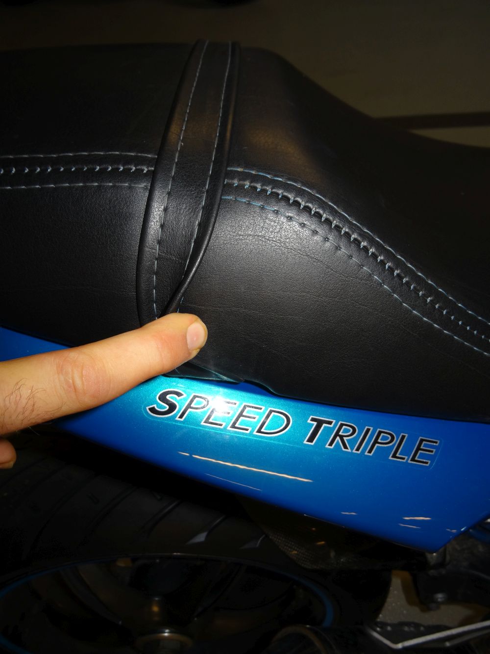

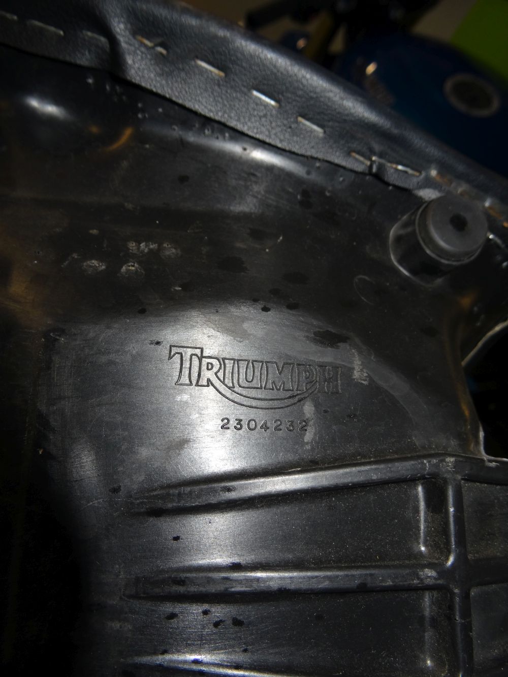

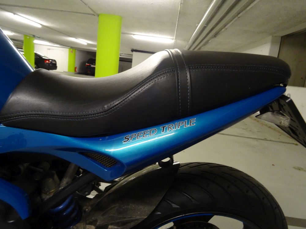

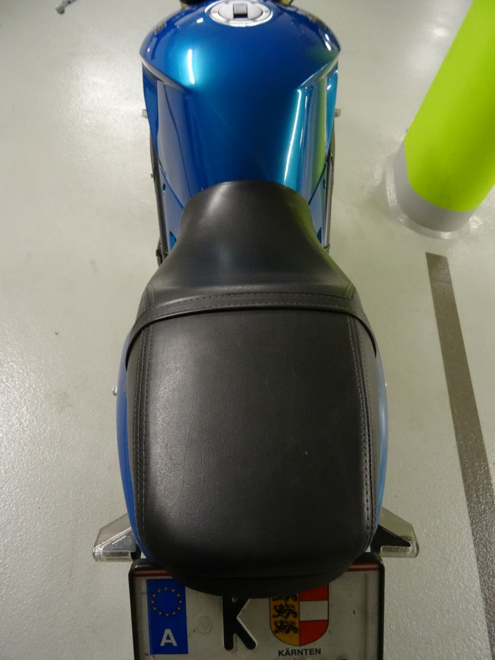

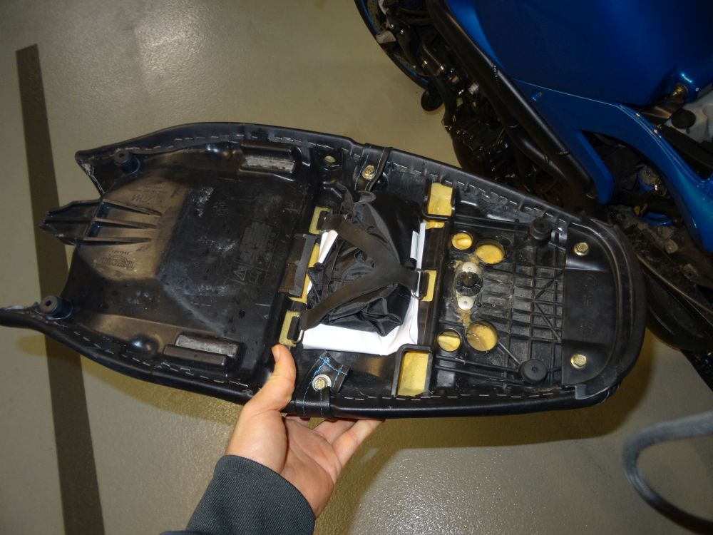

soises Geschrieben 21. Oktober 2016 report Geschrieben 21. Oktober 2016 (bearbeitet) Hallo an Alle! Ich bin der "so is es" aus Kärnten/Österreich und ein ganz Neuer hier im Forum. Der Grund meines Posts ist folgender: Seit wenigen Wochen bin ich ein stolzer Besitzer einer (sehr) gebrauchten und teilweise umgebauten Speed Triple und ich habe eine Frage: und zwar wie sieht das genau mit der Sozius-Sitzbank-Abdeckung aus? Ich möchte über den Winter so das ein oder andere ändern und dabei bin ich auf unterschiedliche Abdeckungen gestoßen. Siehe hier: a) Mit "Hacken" b) voll eingerahmt (mein Favourit) Meine Frage ist jetzt: passen die beide? Meine Sitzbank hat keine Schrauben zum festmachen wie es scheinbar sehr viele andere haben. Ist das ein Problem? Wird das erst bei der Abdeckungsmontage hinein gefügt? Hält die Abdeckung auch ohne Schrauben? Wie ist die befestigt? Bzw. weiss jemand ob meine Sitzbank orginal für dieses Bike ist? Dies hier dürfte mein Heckumbau sein. Vielleicht kann mir ein schlauer Fuchs, oder ein alter Hase helfen da klug zu werden. Das wäre weltklasse! Bearbeitet 21. Oktober 2016 von soises Zitieren
schmidei Geschrieben 21. Oktober 2016 report Geschrieben 21. Oktober 2016 Moin. Das ist eine heftig umgepolsterte Sitzbank. Da wird so keine Abdeckung mehr passen. Mit originaler Bank passen beide. Zitieren
soises Geschrieben 21. Oktober 2016 Autor report Geschrieben 21. Oktober 2016 Das ging schnell. Herzlichen Dank! Und im orginal sind diese "Schraub-Öffnungen" immer vorhanden, bzw. werden die Abdeckungen dort verschraubt? Der Rest ist nur "gesteckt", oder wie funktioniert das bei denen? Zitieren
schmidei Geschrieben 21. Oktober 2016 report Geschrieben 21. Oktober 2016 Genau. Werden von hinten auf die Bank geschoben und an den beiden im Original immer vorhandenen Gewinden verschraubt. Zitieren

Herr Kaiser Geschrieben 24. Oktober 2016 report Geschrieben 24. Oktober 2016 Mahlzeit! Die Originalsitzbank meiner 2009er Speedy hatte die Gewindehülsen zur Befestigung der Sitzbankabdeckung nicht. Meinem T-Händler war das auch so noch nicht untergekommen. Musste ich mir als Ersatzteil bestellen, sind dann relativ leicht nachzurüsten. Den Sitzbankbezug habe ich mit einem Lötkolben durchstoßen, dann waren die Fasern gleich verschmurgelt gegen weiteres Einreißen. Gruß Kai Zitieren
soises Geschrieben 26. Oktober 2016 Autor report Geschrieben 26. Oktober 2016 Danke dem Herrn Kaiser! Das ist auch eine gute Möglichkeit. Dzt. überlege ich mir die Abdeckung "einfach" unter dem Sitz zu verschrauben und sie selbst aus Glasfasser anzufertigen. Zitieren
schmidei Geschrieben 26. Oktober 2016 report Geschrieben 26. Oktober 2016 Was anderes wie selbst anfertigen wird Dir bei Deiner Bank wohl nicht übrig bleiben. Zumindest auf den Bildern sieht es so aus, als wenn Deine Bank erheblich höher als eine Originalbank wäre. Zumindest würde ich, bevor ich für teuer Geld eine Abdedeckung kaufe, irgend wo sehen, ob ich eine Abdedckung zum Testen bekomme. Zitieren
