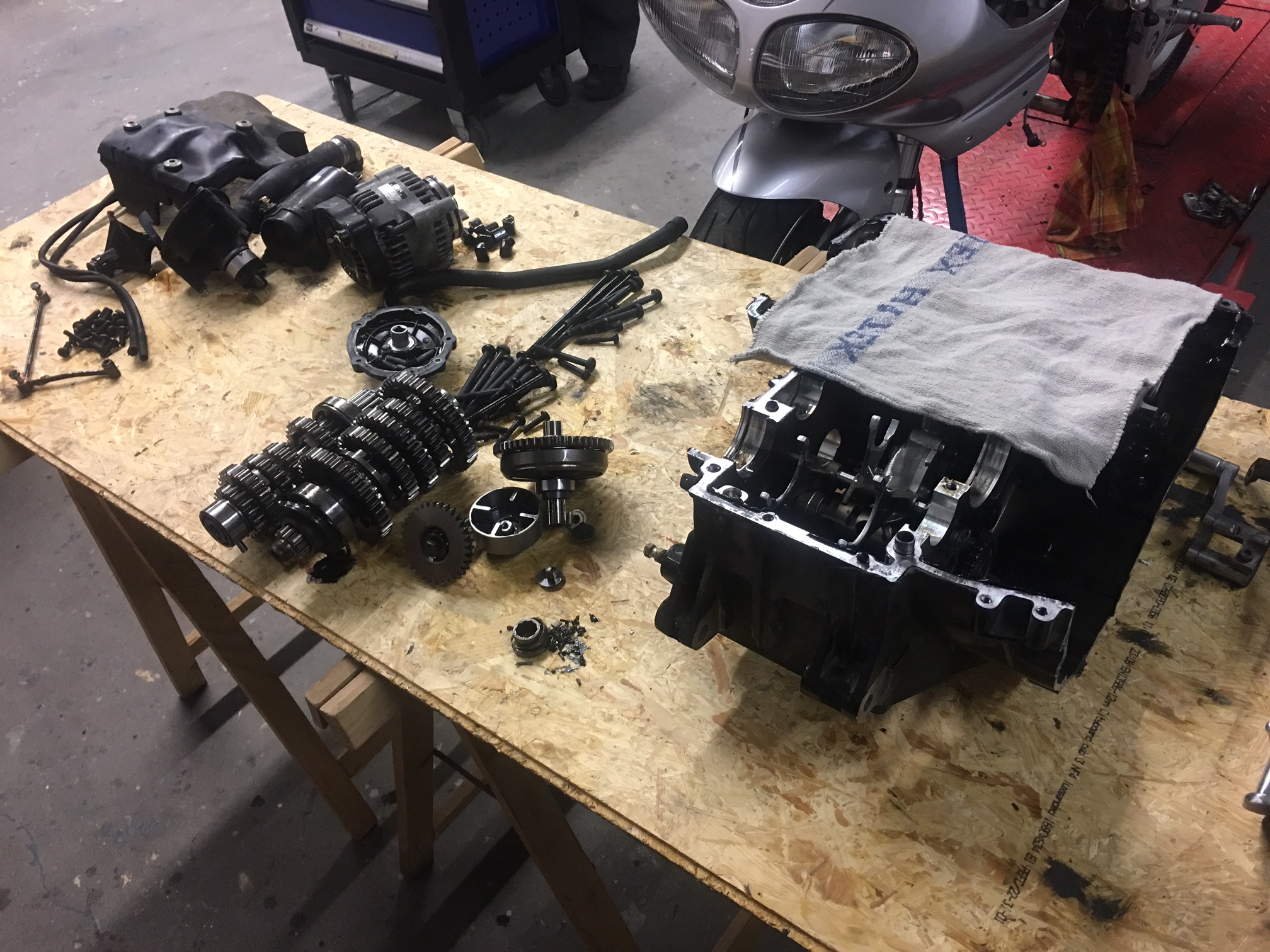

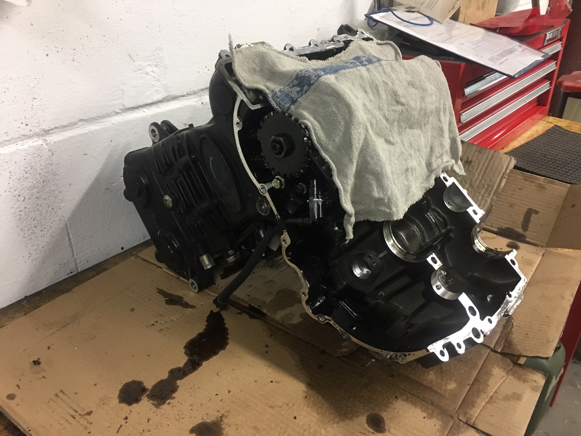

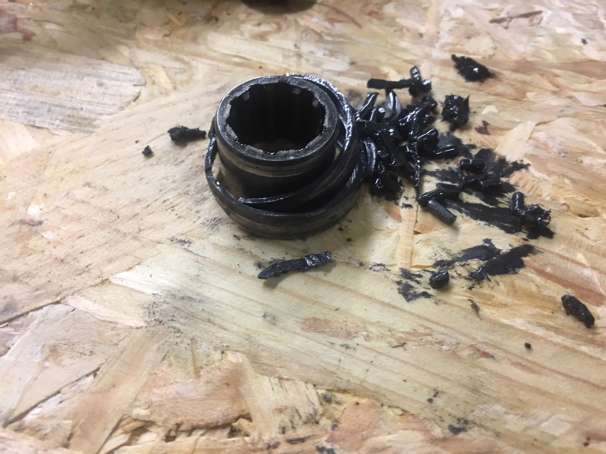

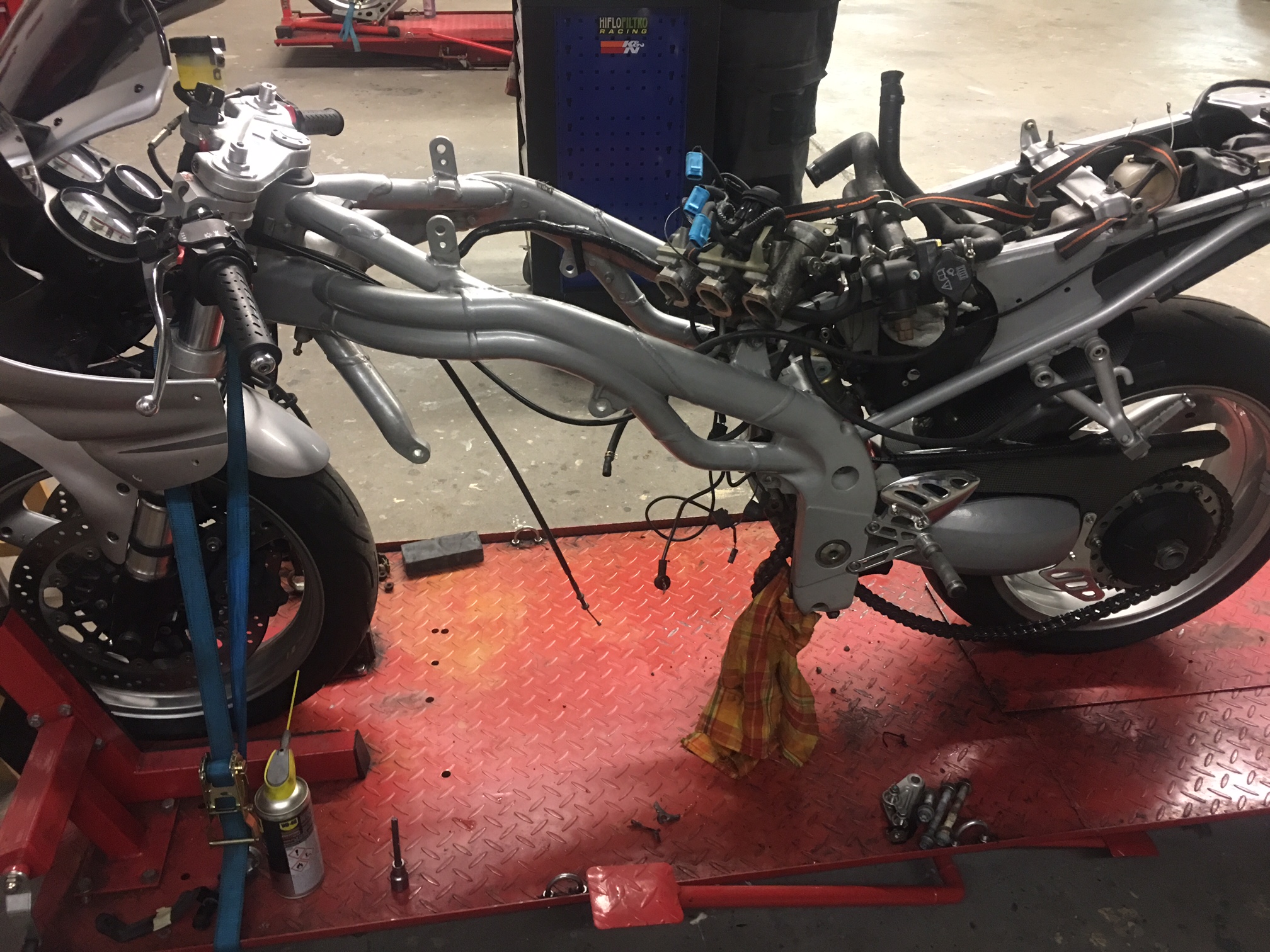

Thomas D. Geschrieben 14. November 2016 Autor report Geschrieben 14. November 2016 Hallo Habe heute von MSG einen Anruf bekommen. Der Fehler ist gefunden. Der Anlasserfreilauf ist defekt und hierzu muss der Motor raus und gespalte werden. Ich habe das o.k. gegeben und der Motor ist bereits raus sowie auseinander gebaut. Anbei ein paar Bilder, wie schnell so was geht. Das letzte Bild ist der Übeltäter. Viele Grüße aus der Eifel Tommy Zitieren

Jochen ! Geschrieben 15. November 2016 report Geschrieben 15. November 2016 vor 14 Stunden schrieb Thomas D.: Das letzte Bild ist der Übeltäter. Moin Das ist nicht der Freilauf, das ist das kupplungsseitige Wellenlager, was sich ohne Totalzerlegung wechseln lässt. Ursache hierfür "kann" ein defekter Freilauf sein, wenn man den zu lange malträtiert und noch ewig damit herumfährt. Beim Starten des Motors lässt sich ein defekter Freilauf absolut nicht überhören. Wenn Du Pech hast, ist nun auch das Motorgehäuse verzogen, denn der Zylinderkopf wurde nicht demontiert. Ich drücke die Daumen, dass das in diesem Fall nicht passiert ist. Gruss, Jochen ! Zitieren
Hirnfiedler Geschrieben 15. November 2016 report Geschrieben 15. November 2016 @Jochen ! Wenn ich mein WHB richtig in Erinnerung habe, ist das so vorgesehen. Genau so hatte ich den Motor meiner ehemaligen Daytona auch zerlegt. Zitieren
Atlan Geschrieben 15. November 2016 report Geschrieben 15. November 2016 Im Jahre 2010 hatte ich einen Motor auch so geöffnet um das Getriebe zu reparieren, also ohne den Kopf zu demontieren. Dieser Motor ist seit dem fast 28000 km gelaufen, ohne deswegen irgendwelche Probleme zu machen. Das scheint mir daher unkritisch zu sein. Zitieren
silenttriple Geschrieben 16. November 2016 report Geschrieben 16. November 2016 (bearbeitet) @Jochen sorry aber lies mal WHB T595 Daytona usw, Stand 09.98: Seite 6.10 links oben (grundsätzliches Trennen des Motorgehäuses), bzw. Seite 7.9 rechts oben (Freilaufkupplung) In beiden Fällen steht nichts von Demontage des Kopfes. Daher ist es seitens Triumph nicht notwendig. Ob es wegen dem montierten Kopf zu Verzug kommen kann? Hmm darüber müsst ma diskutieren. Bearbeitet 16. November 2016 von silenttriple Zitieren
East Geschrieben 16. November 2016 report Geschrieben 16. November 2016 Viel mehr Sorgen würde mir das zerbröselte Lager bereiten, wer weiß wo sich da noch Teile von eingenistet haben und für Folgeschäden sorgen könnten Zitieren
