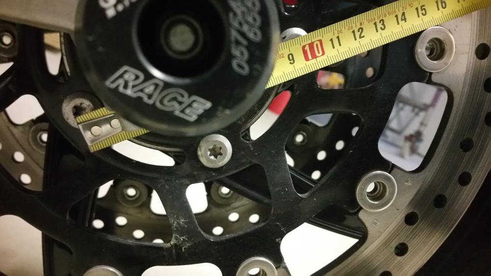

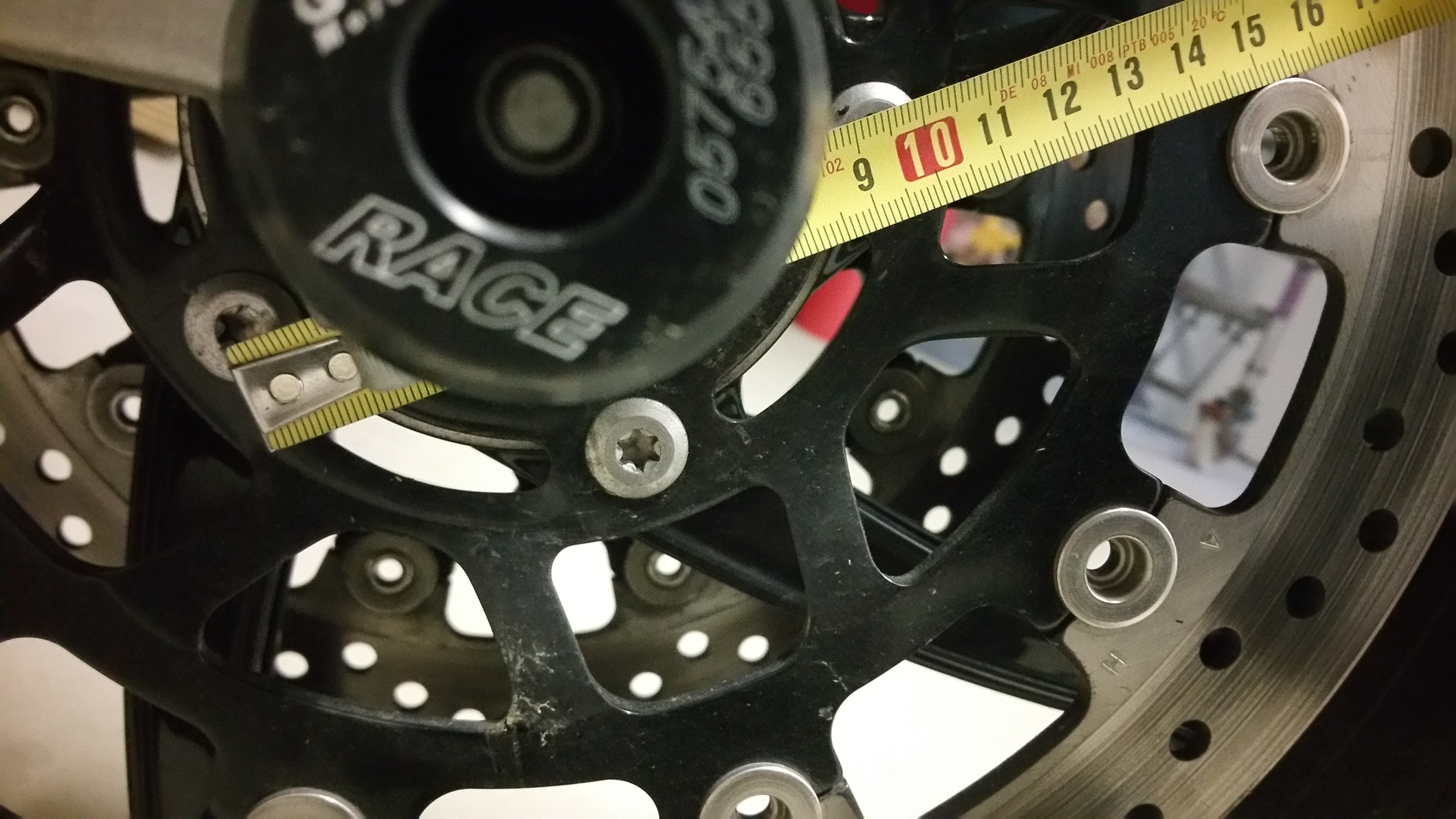

Hiasl Geschrieben 25. Oktober 2016 report Geschrieben 25. Oktober 2016 Bilder sagen mehr..: Bild 1 pvm Bild 2 normale Felge Zitieren

nixisfix1200 Geschrieben 25. Oktober 2016 Autor report Geschrieben 25. Oktober 2016 Hallo Hiasl, danke für die Infos und Fotos. Leider ist meine Technikkenntnis eher bescheiden merke ich grad. Was genau ist auf den Fotos zu erkennen? Die Teileliste ist unterschiedlich. Die Wunschscheiben - es sind keine dabei bei den Räder die ich schon gekauft habe - sind auf jeden Fall Brembos. Die Brembo hab ich auch beim Forumslieferanten angefragt und die Antwort, dass es unterschiedliche Scheiben gibt bezüglich der Kröpfung hat mich verunsichert. Die Nabenbreite der beiden Felgen ist auch unterschiedlich. Gruß Hans Zitieren
Hiasl Geschrieben 25. Oktober 2016 report Geschrieben 25. Oktober 2016 Nimm die Scheiben vom Starfighter, er weiß was richtig ist ;) Er wird dir die verkaufen: http://moto.brembo.com/en/detail/78B40881/triumph/speed_triple_r_abs/1050/2013/discs/front Die passen ;) Dann noch die anderen Distanzhülsen, ebenfalls vom Starfighter. Meiner Meinung nach müsstest du dann alles haben! (Schrauben für die Bremsscheiben kannst die alten verwenden, nur saubermachen und Loctite) @schmidei: wot stimmt schon, bei der "r" sind beide Felgen gelistet. Triumph hat da einige Zulieferer ganz schön verwirrt, bei dem Wechsel der "r" von pvm zu normal. Da haben einige die Teile falsch gelistet... Zitieren

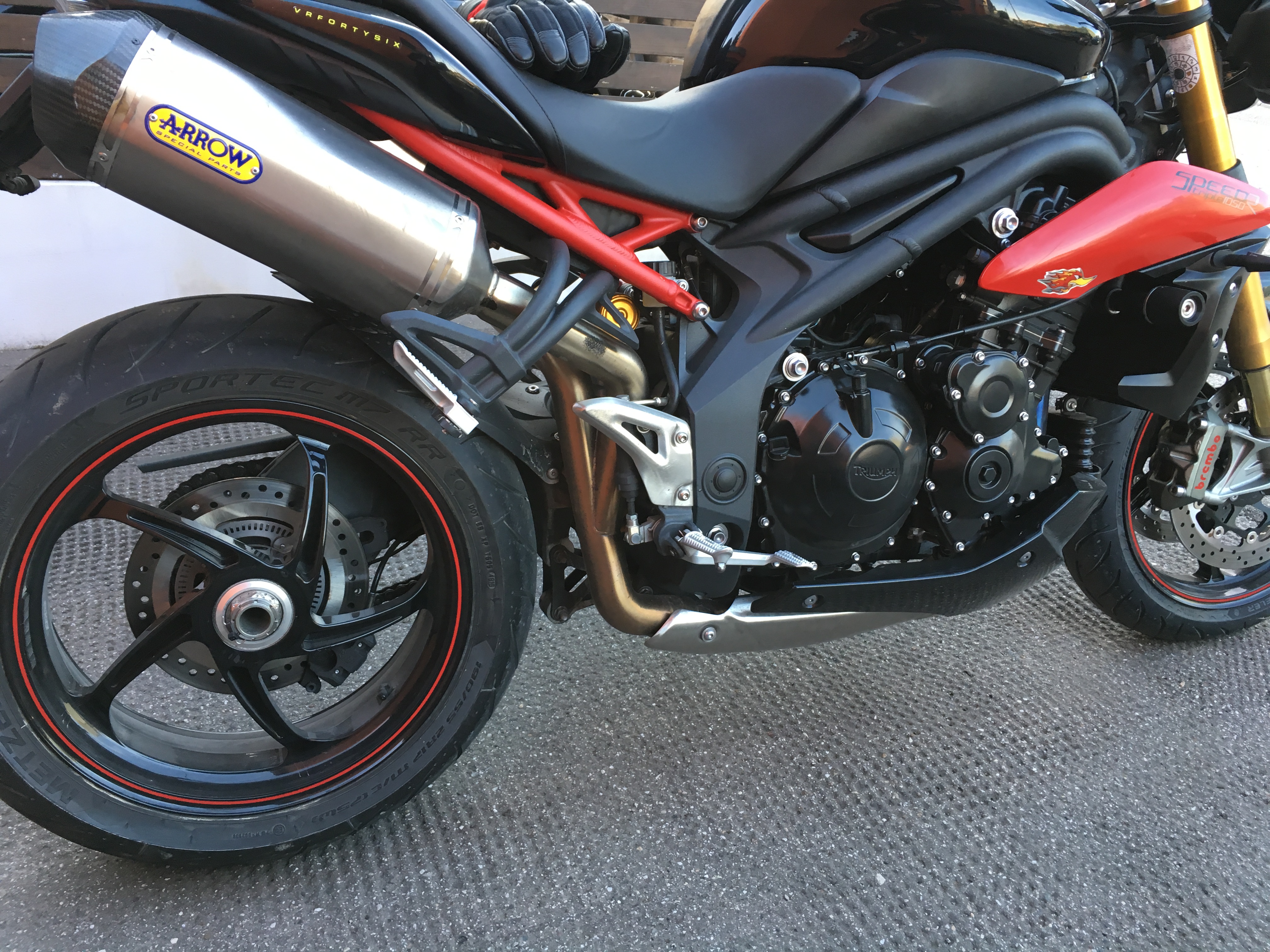

nixisfix1200 Geschrieben 26. Februar 2017 Autor report Geschrieben 26. Februar 2017 Hallo! Vielen Dank für Eure Hilfe. Hab gestern die PVM Felgen samt Brembos und neue Reifen montiert und dank Eurer Hilfe hat alles bestens funktioniert. Die erste Ausfahrt führte mich gestern gleich in die Kalte Kuchl. War schön wieder länger auf dem Moprd zu sitzen. Gute Fahrt allen! Hans Zitieren
Hiasl Geschrieben 26. Februar 2017 report Geschrieben 26. Februar 2017 Die sind schon schick Zitieren
