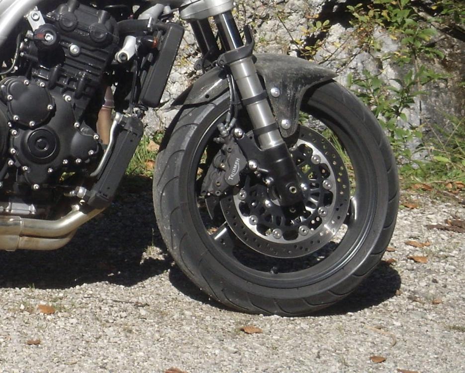

Hirnfiedler Geschrieben 30. Oktober 2016 report Geschrieben 30. Oktober 2016 Hallo ihr Allwissenden, Ich habe an meiner T509 einen BOS Carbon. Leider hat das Carbon bei den Vorbesitzern ziemlich gelitten, sodass der Topf nur mit Politur und Wachs bei Laune gehalten werden kann und sonst unansehnlich matt wird. Am schlimmsten siehts aus, wenn der Topp nass wird, als hätte eine Horde Möwen mit Durchfall draufgeschissen. Im Ernst, die Oberfläche wird beinahe weiß und lässt sich nur durch intensives Einreiben wieder aufhübschen. BOS konnte mir auf Nachfrage leider nicht weiterhelfen, weder mit Pflegetips, noch mit einer neuen Außenhülle (Carbon wird nicht mehr verbaut). Hat jemand eine Idee, wie ich das Carbon dauerhaft retten kann? MfG Zitieren

Hirnfiedler Geschrieben 30. Oktober 2016 Autor report Geschrieben 30. Oktober 2016 (bearbeitet) Ich geh mal davon aus, dass das Ding tuttikompletti leer ist Aber: Ist der Topp einmal behandelt und wird nicht nass, so bleibt er in seinem Zustand. (Aber möglicherweise ist die Hitze <über 50°C wird das Ding außen aber nie> ursächlich für den jetzigen Zustand) Hier auf dem Bild sind übrigens so kleine Tropfen auf dem Topf zu sehen, die Kommen von der Feuchtigkeit und lassen sich nicht weg wischen. Wenn es richtig regnet, ist der Topp beinahe komplett weiß/gelb. Zum Schleifen und Lackieren muss das Ding ja dann komplett zerlegt werden, oder? Alle Niete ausbohren, nach dem Lackieren neu Stopfen und neu vernieten. Das würde also voraussetzen, dass ich a) Niete und Nietzange habe, b) Schleifmaterial habe und c) Klarlack lackieren kann Erfahrungsgemäß sind die Lackierer hier nicht wirklich preisgünstig, sodass eine professionelle Lackierung momentan das Budget sprengt Bearbeitet 30. Oktober 2016 von Hirnfiedler Zitieren
