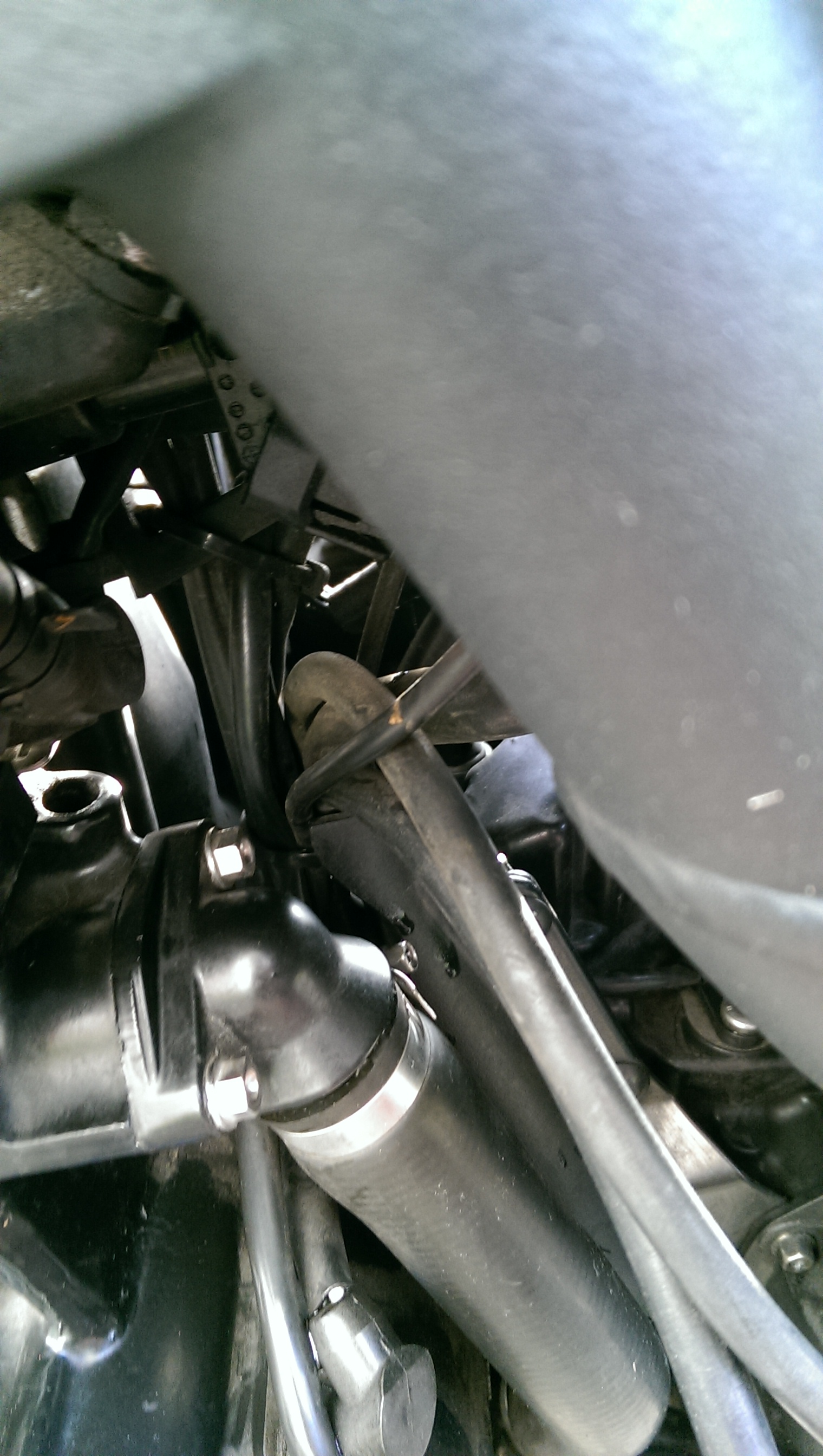

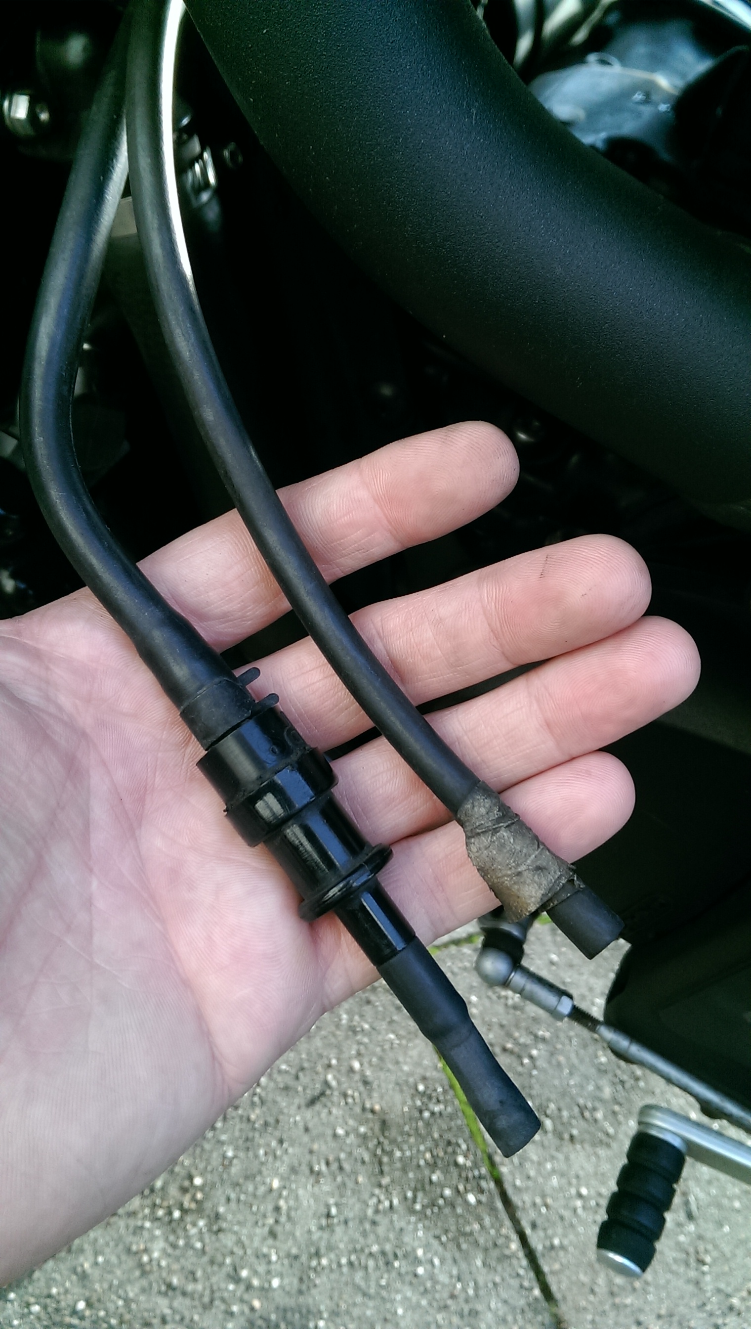

ich habe eben meine Speedy winterfest gemacht und beim putzen fielen mir auf einmal zwei Schläuche entgegen, die ich nicht zuordnen kann. Ich hab mir alles angesehen, aber finde nichts wo diese abgegangen sein könnten. Ein Blick ins Handbuch hat mir leider nicht weitergeholfen. Die Suchfunktion habe ich auch bereits bemüht, aber keine passenden einträge gefunden.

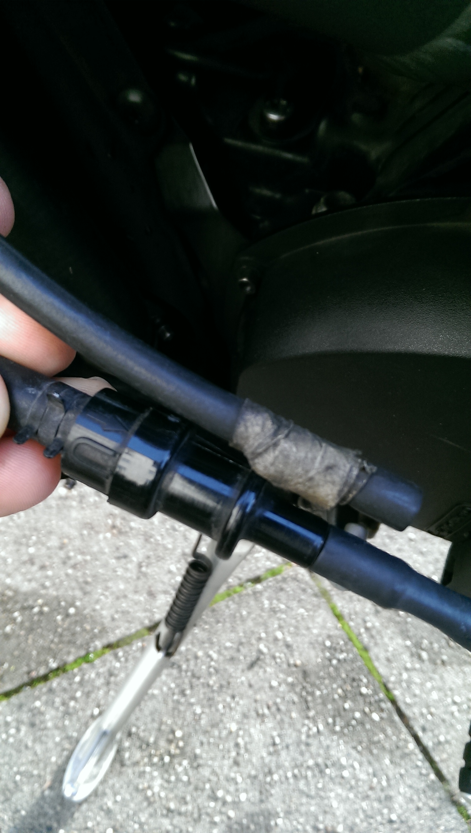

Zunächst dachte ich an Entlüftungsschläuche, der eine mag vllt auch einer sein, aber aufgrund der Tatsache, dass auf dem anderen Schlauch "Up" steht und ein Pfeil nach oben zeigt, der Schlauch aber hängt, weckt dann doch meine Skepsis.
Es geht um eine 2009er 1050 speed triple.

Vermute mal das eine ist das Roll Over Ventil, (damit, wenns Mopped auf der Seite liegt kein Sprit durch den Überlauf kann) der andere Schlauch könnte an die Airbox kommen und zwar an den Ablauf der Airbox.
Die gehen beide an den Tank. Der eine ist ein Überlauf, der Andere (mit dem Ventil) die Zwangsbelüftung. Das Ventil würde ich killen!
Bei mir war es so, daß dieses Ventil (beidseitig) dicht war! Damit zog die Benzinpumpe langsam ein Vakuum und ich habe beim Tanken den Tankdeckel nur mit Gewalt aufbekommen.
Der Überlauf kommt in Fahrtrichtung links, die Zwangsbelüftung recht an den Tank.
