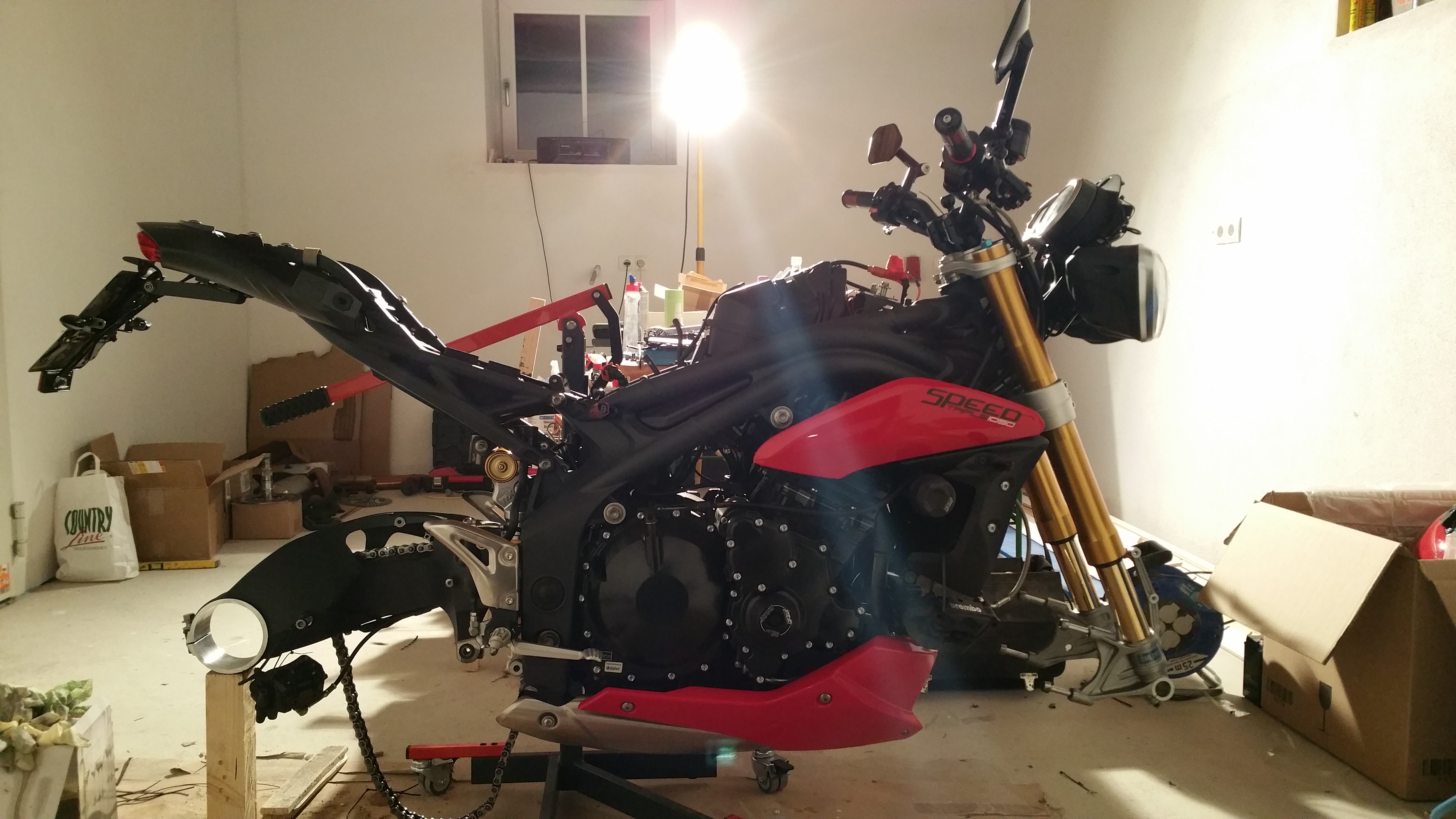

Hi,
ich habe, wie ja einige wissen, gerade mein Vorhaben beerdigt, eine originale Öhlins Gabel der 2011'er in eine 2010'er Speedy zu verpflanzen. Über nützliche Tipps,die den Umbau doch noch möglich machen,ohne die Kosten exorbitant in Schwindel erregende Höhen treiben,bin ich sehr dankbar.
