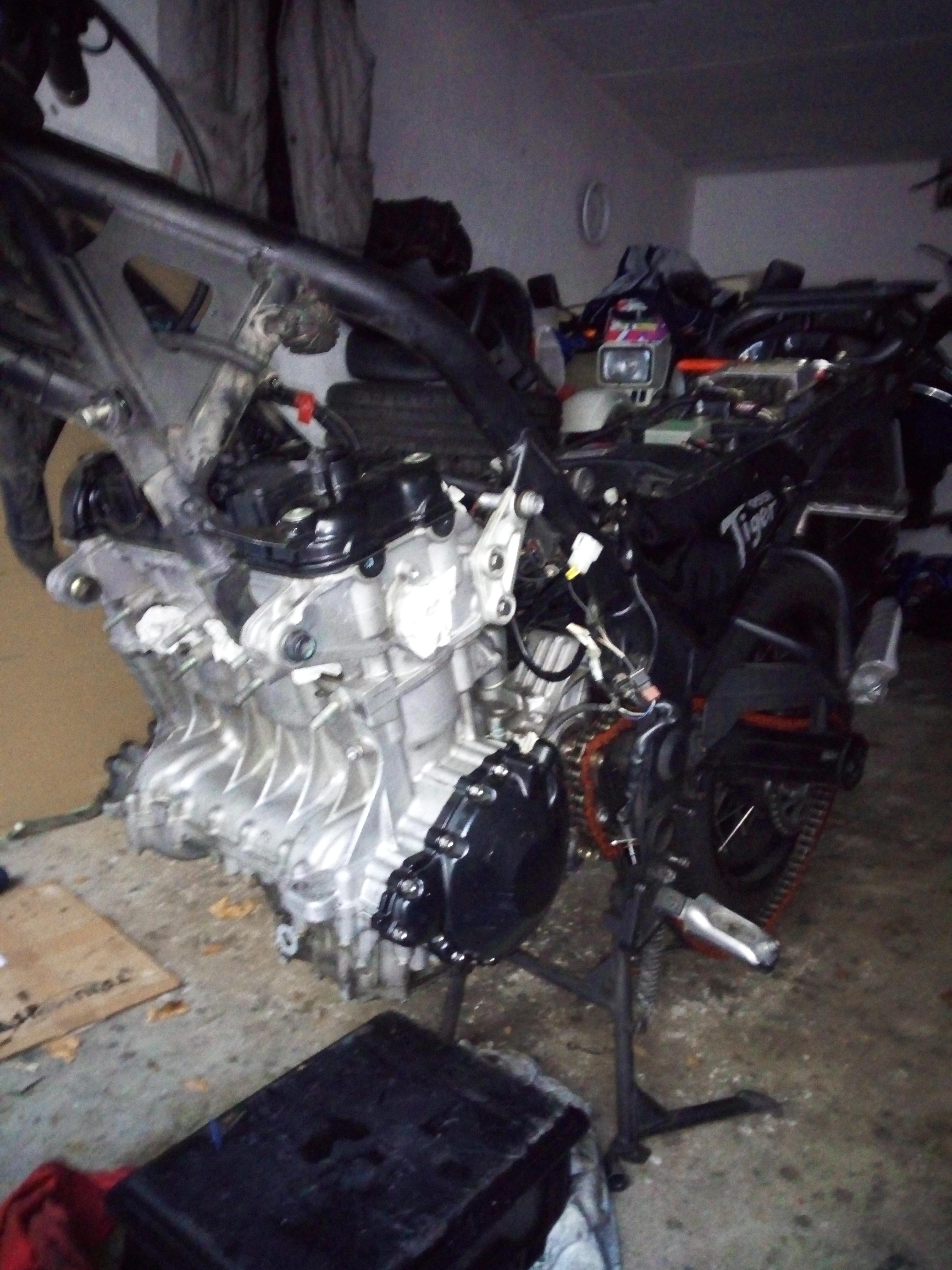

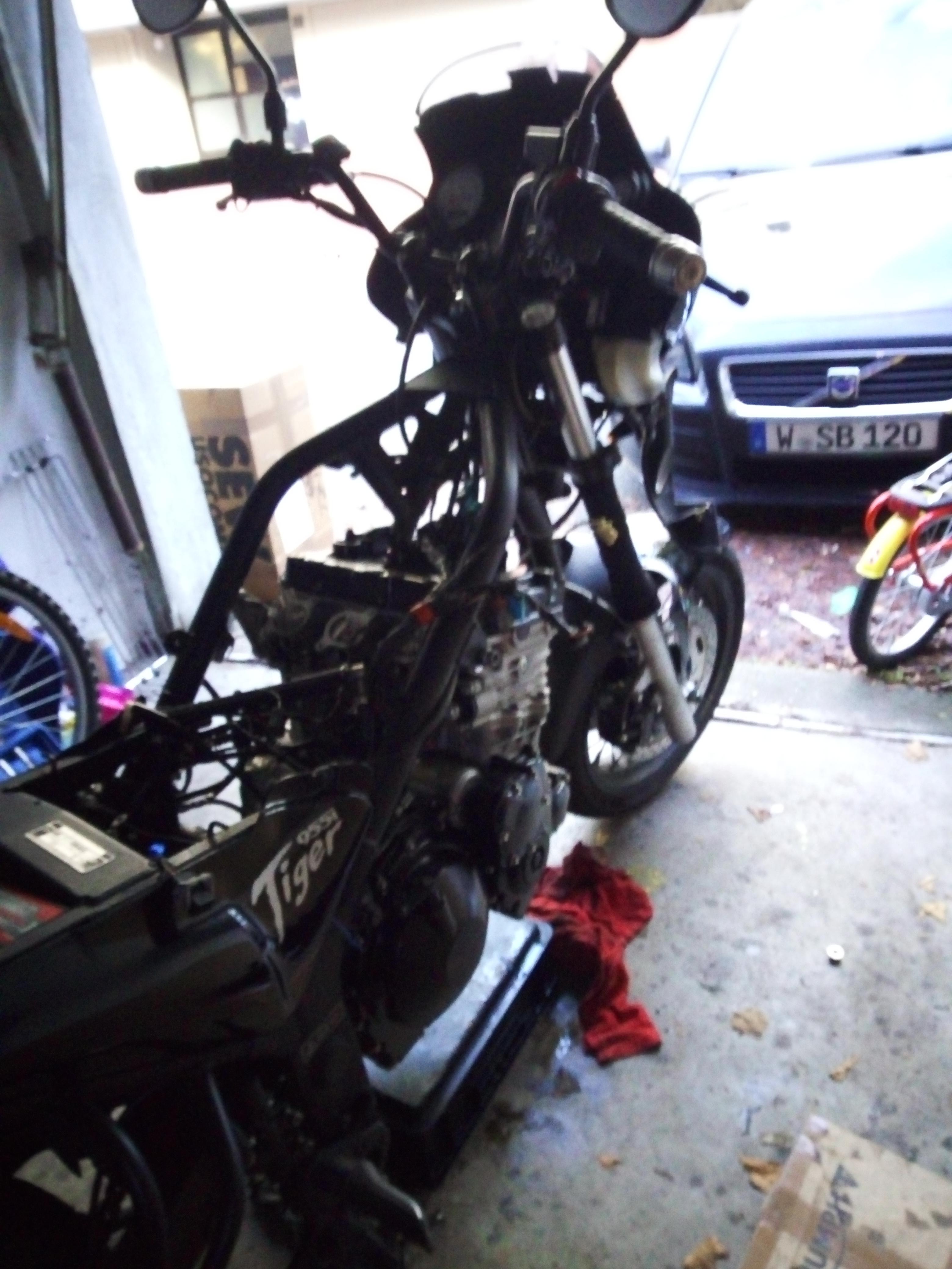

Cro-tiger Geschrieben 19. Januar 2019 report Geschrieben 19. Januar 2019 Hallo Gemeinde, Habe vor paar Tagen mit meinem Tiger Umbau begonnen. Der neue Motor hängt schon drinnen Und hat soweit problemlos gepasst, lediglich die beiden unterstenn Befestigungspukte muss ich von den Hülsen her neu ausdistanzieren um Spannungen im Motorgehäuse zu vermeiden. Wenn das erledigt ist werde ich die Motorschrauben festziehen und mit der Wiederverkabelung beginnen. Gruß Marko Zitieren

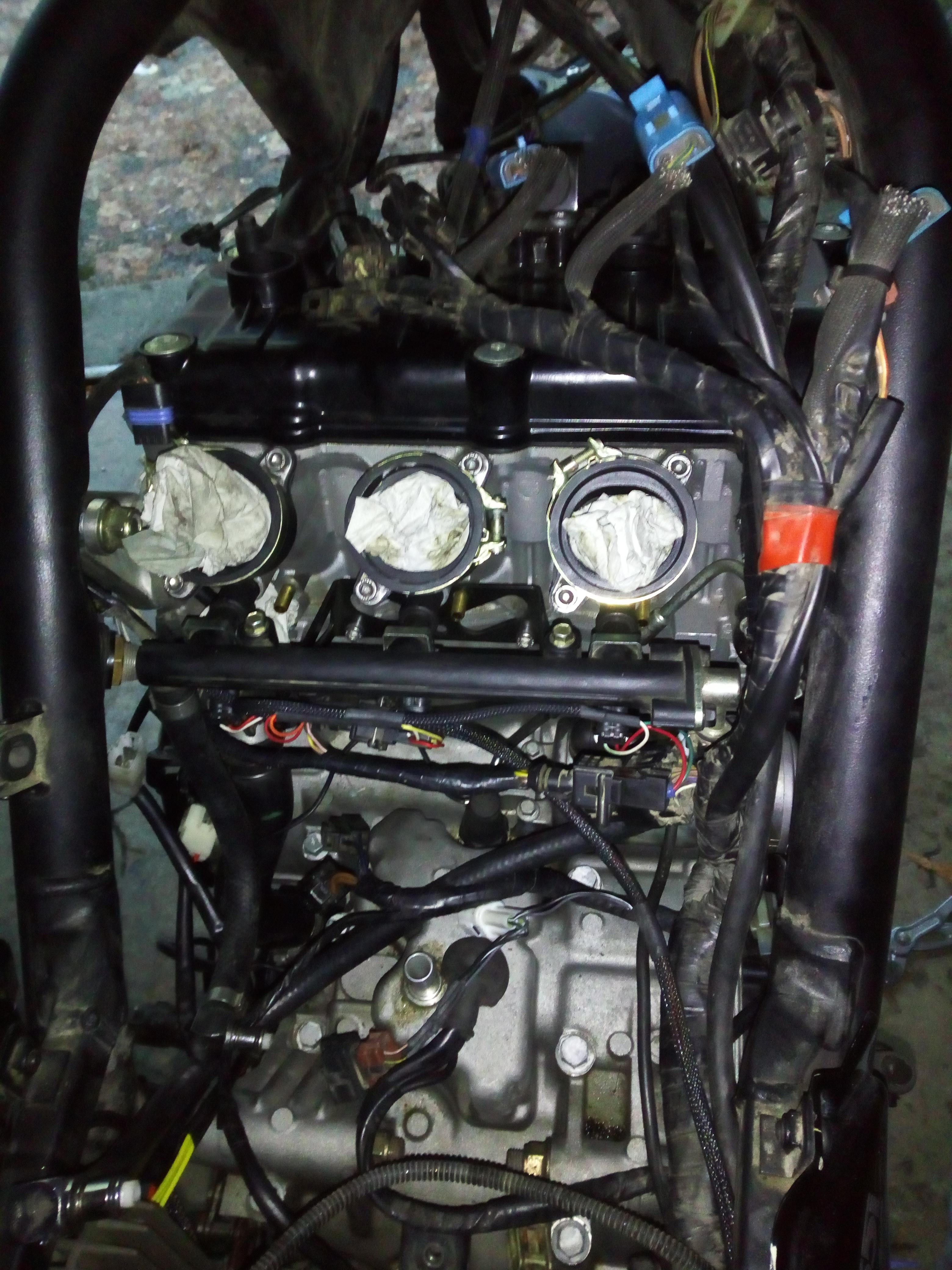

Cro-tiger Geschrieben 21. Januar 2019 report Geschrieben 21. Januar 2019 So.. Halterungen sind ausdistanziert und die Motorschrauben sind fest. Danach habe ich heute noch die Brücke mit den Einspritzdüsen, die Ansaugstutzen montiert und Drosselklappengehäuse versucht zu Montieren, wie Speedmaster allerdings schon beschrieben hat fehlen im Bereich des Drosselklappenpotis 1-2 mm Luft zum Rahmen.. Zitieren

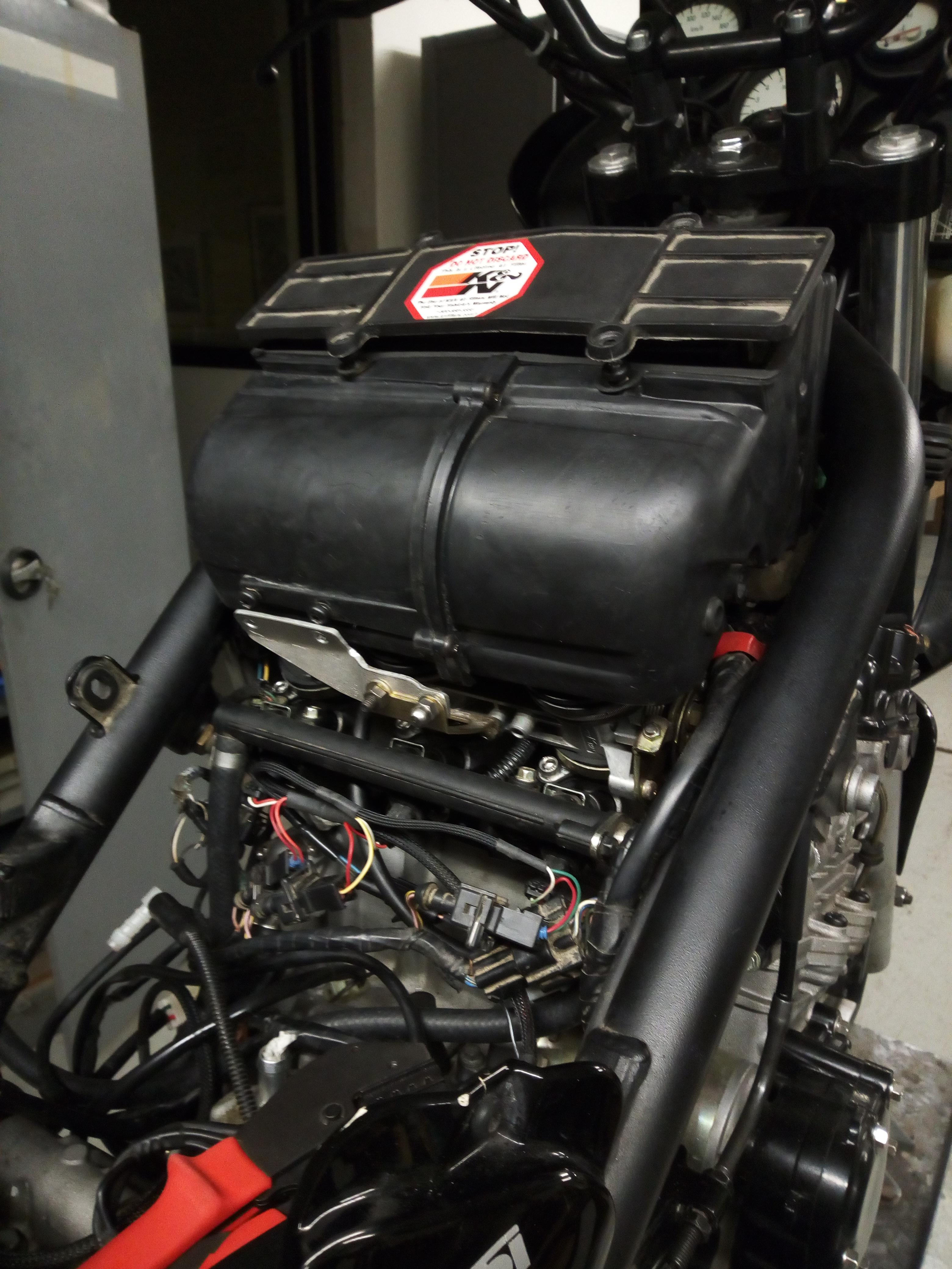

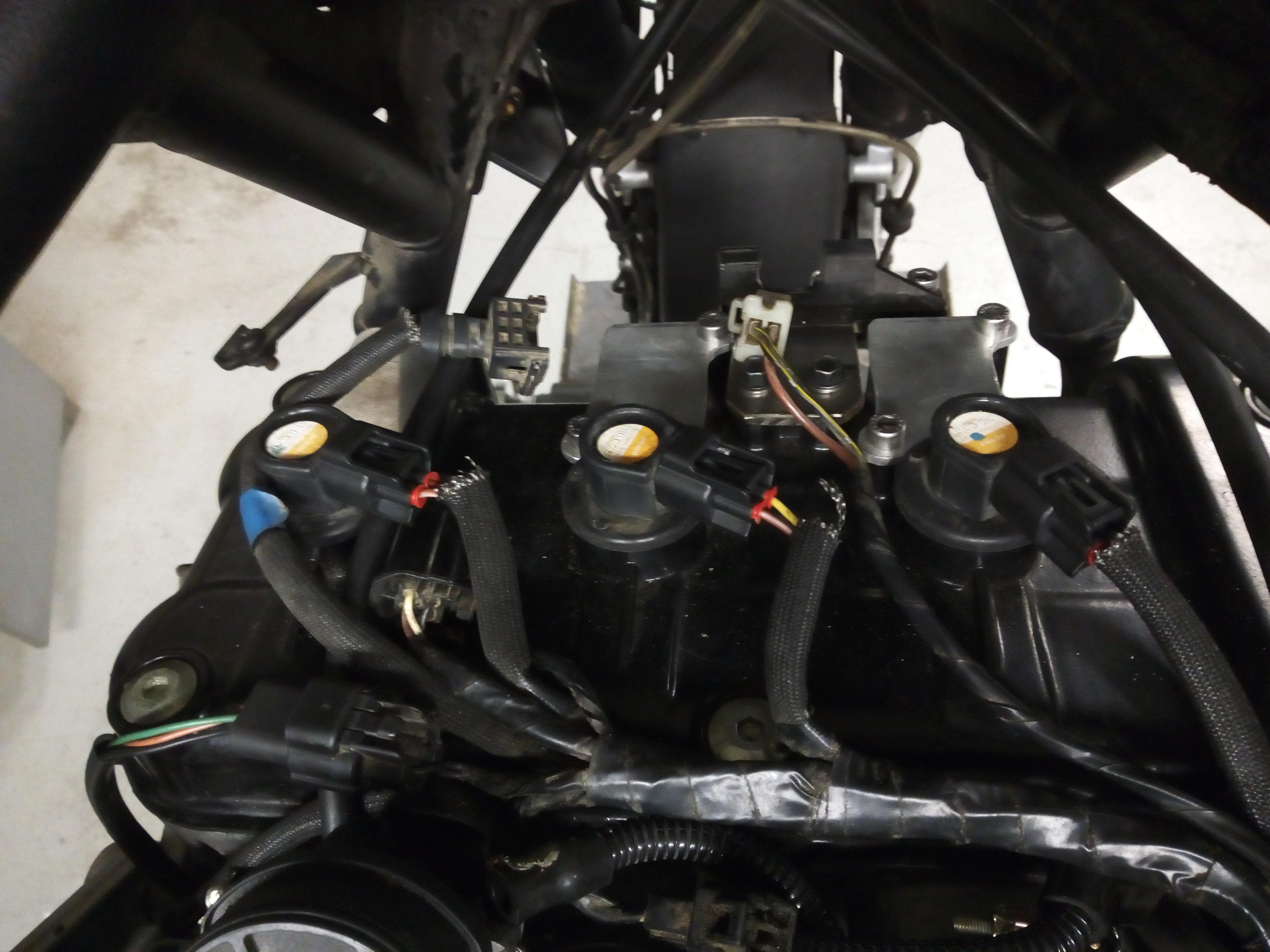

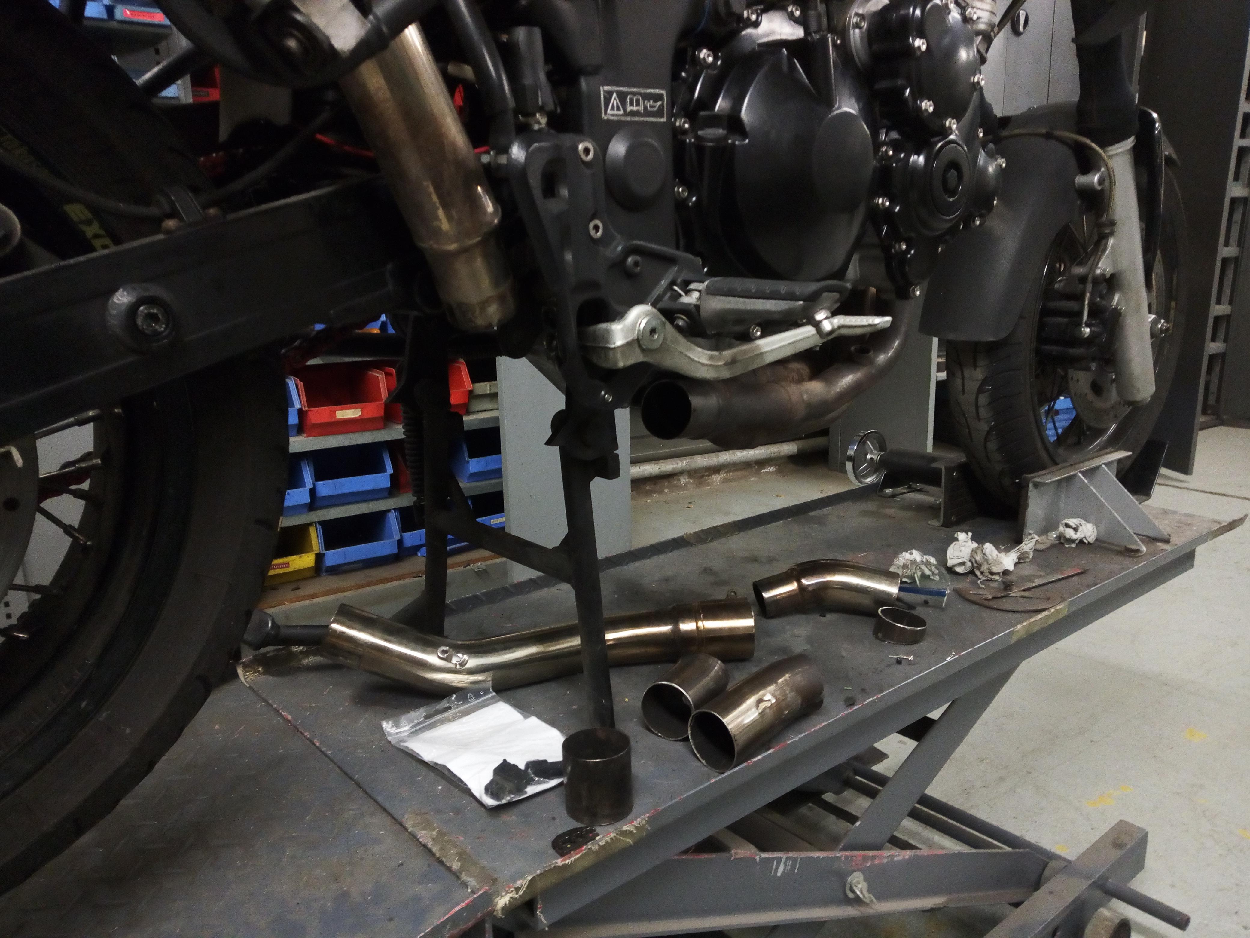

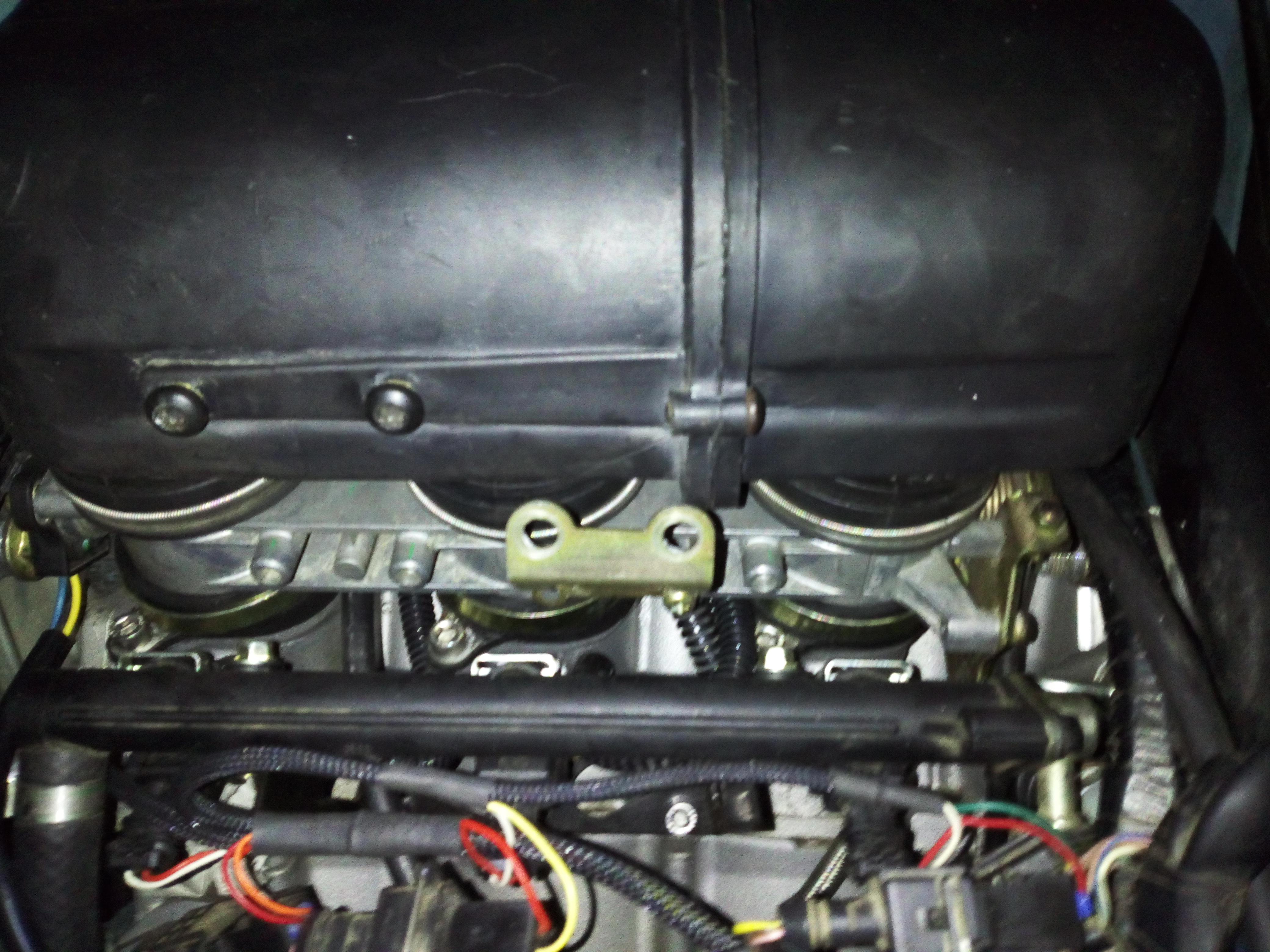

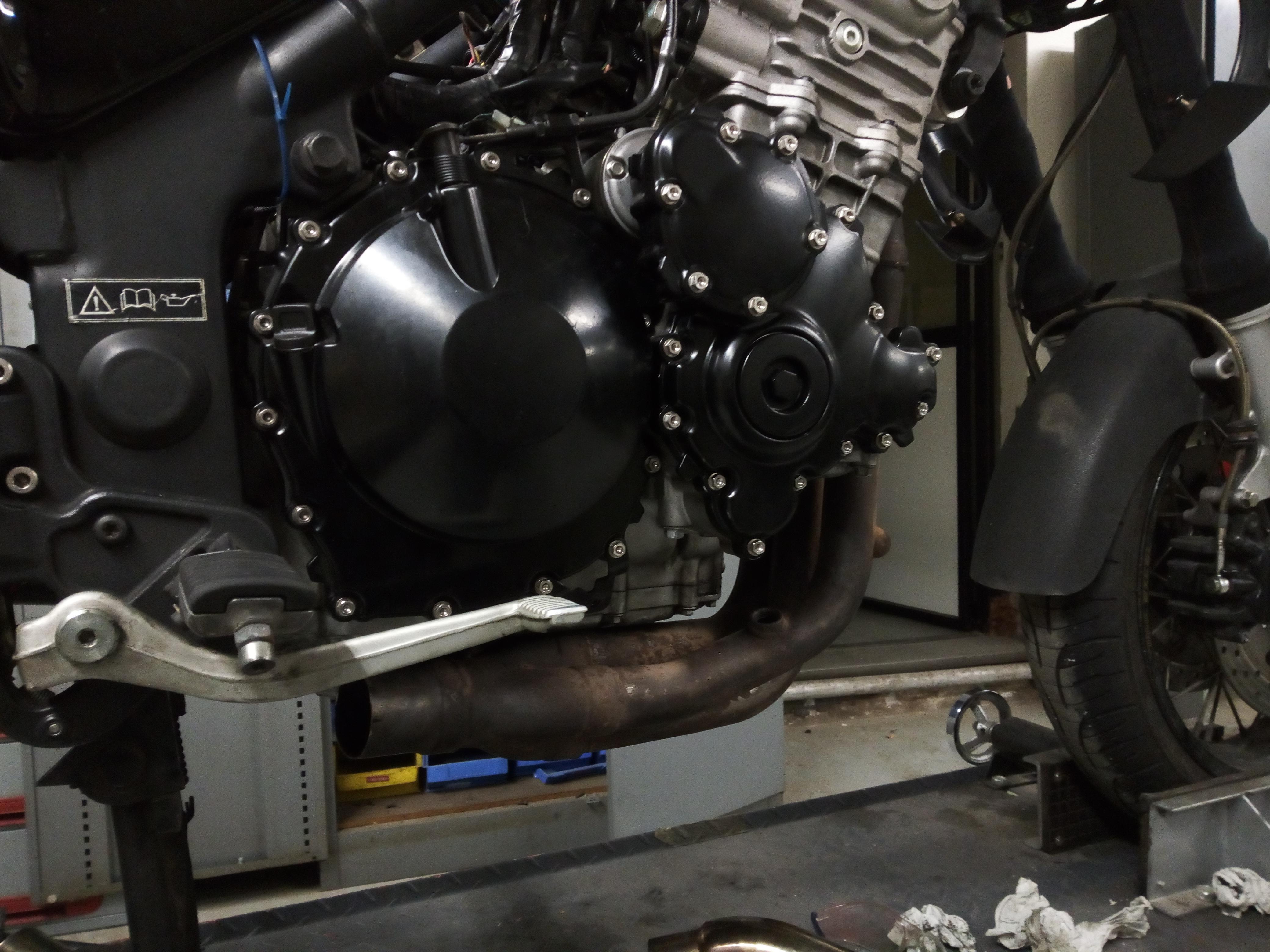

Cro-tiger Geschrieben 31. Januar 2019 report Geschrieben 31. Januar 2019 Hallo an alle interessierten, Drosselklappen haben ihren Weg in die Ansaugstutzen gefunden und passen, die Tiger Airbox habe ich modifiziert und neue Halterungen angefertigt da die Befestigungspunkte der Daytona nicht mit denen der Tiger übereinstimmen. Desweiteren habe ich den Kabelbaum angepasst da der Daytona Motor andere Zündspulen und einen anderen Drosselklappenpoti hat, sie unterscheiden sich von den Steckern. Jetzt mache ich mich gerade an den schwierigsten Teil des umbaus, nämlich das anpassen des Daytona Krümmers was nach ersten Erkenntnissen allerdings ganz gut aussieht, ich denke ich werde sogar den Hauptständer beibehalten können. Dazu werde ich aber berrichten wenn die nötigen Schweiß und steckbögen eingetroffen sind. Anbei Mal noch das ein oder andere Foto. Zitieren
