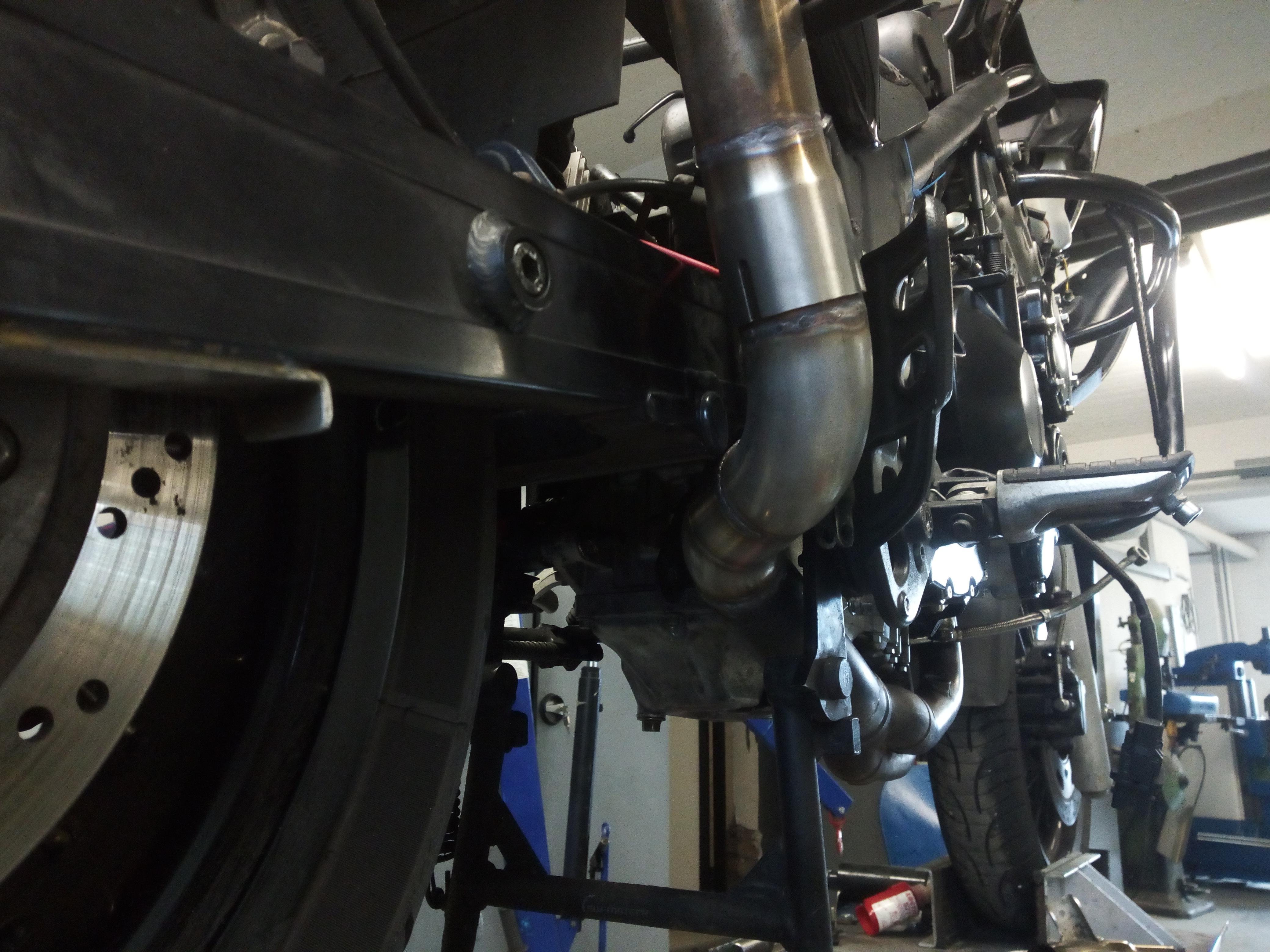

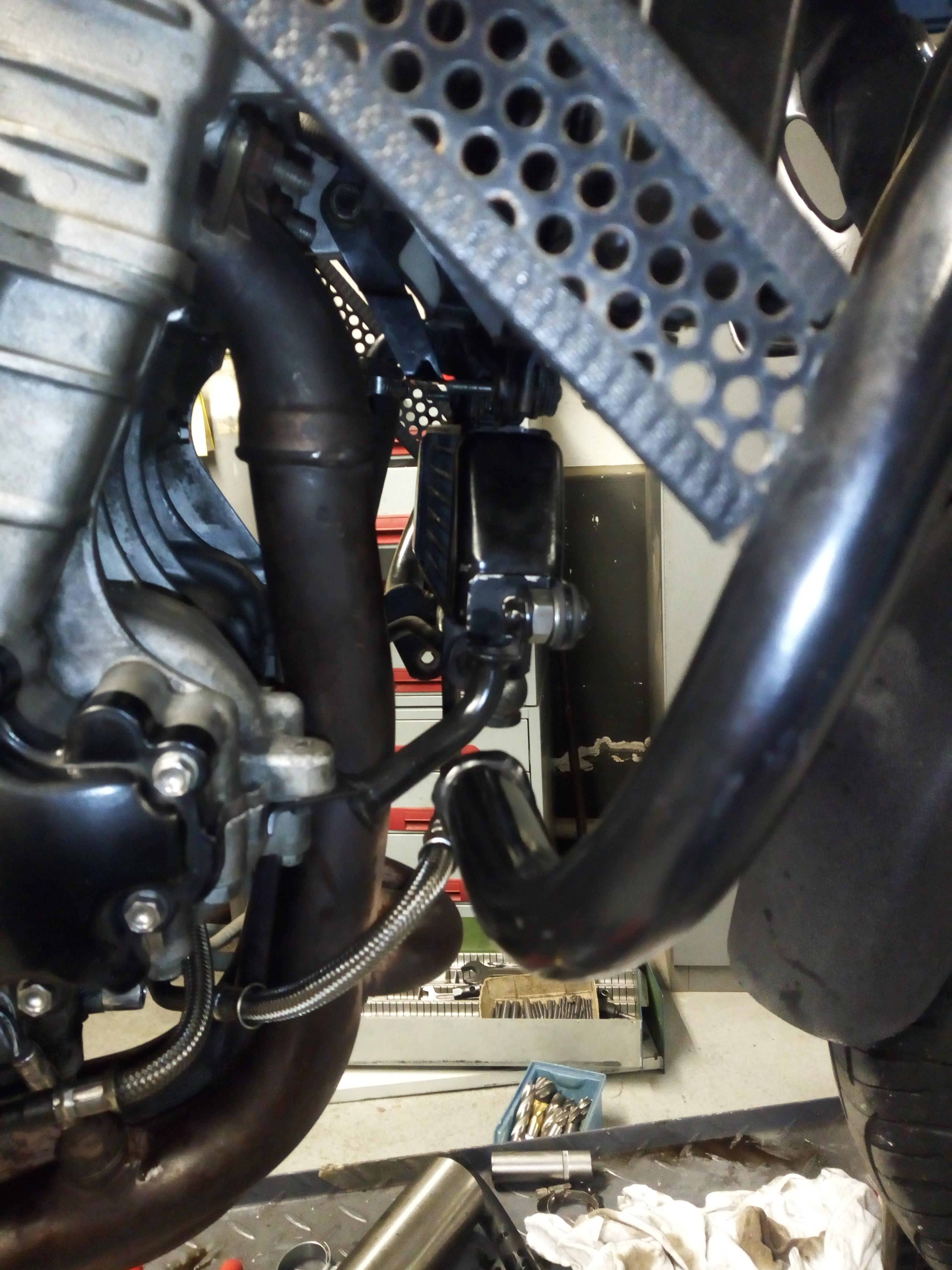

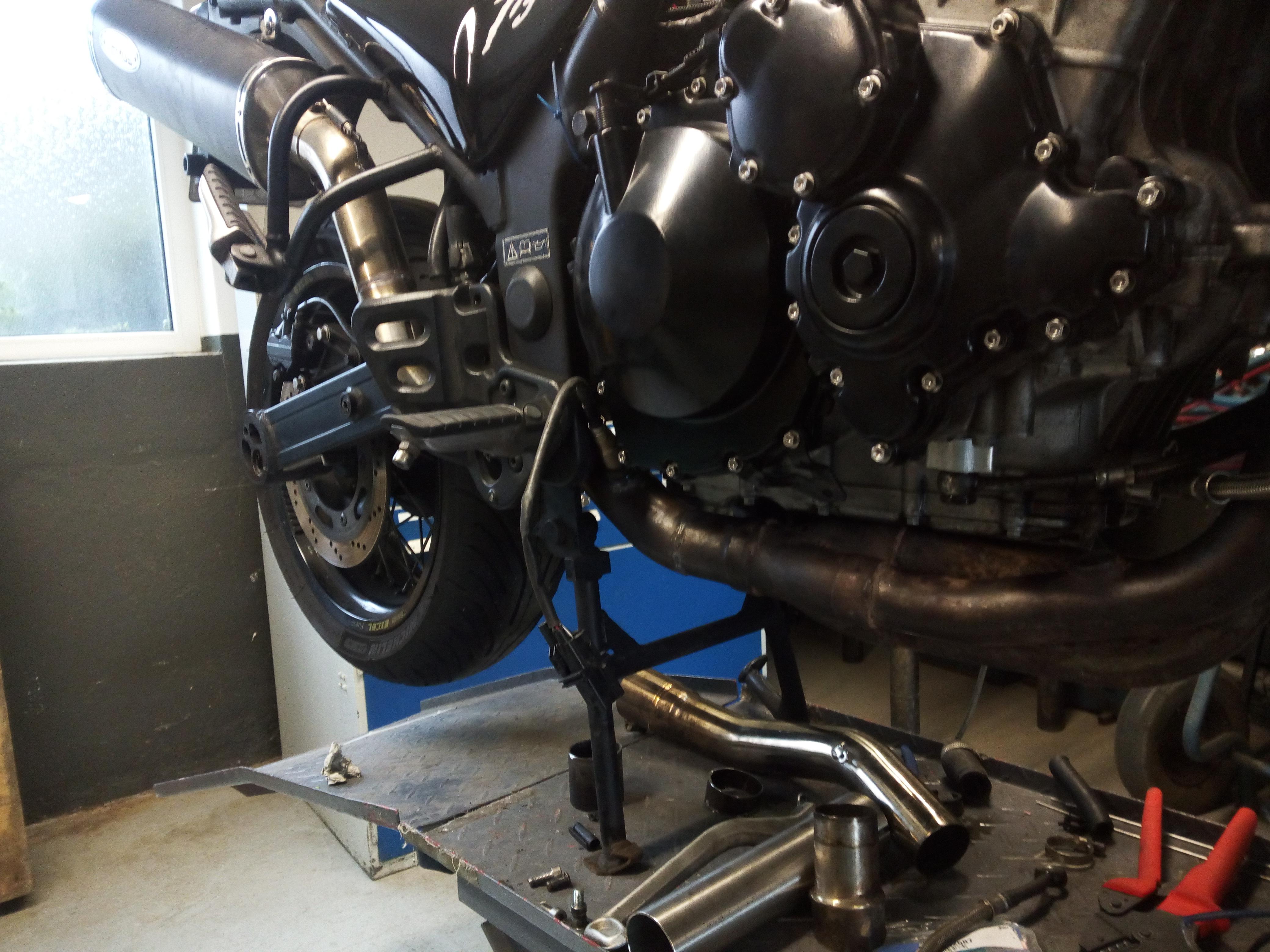

Cro-tiger Geschrieben 10. Februar 2019 report Geschrieben 10. Februar 2019 Sorry, würde unterbrochen heute Nachmittag, Auspuff ist fertig, jetzt kann ich anfangen die Kühler zu montieren alle Betriebsflüssigkeiten einzufüllen um den ersten Start zu wagen. Zitieren

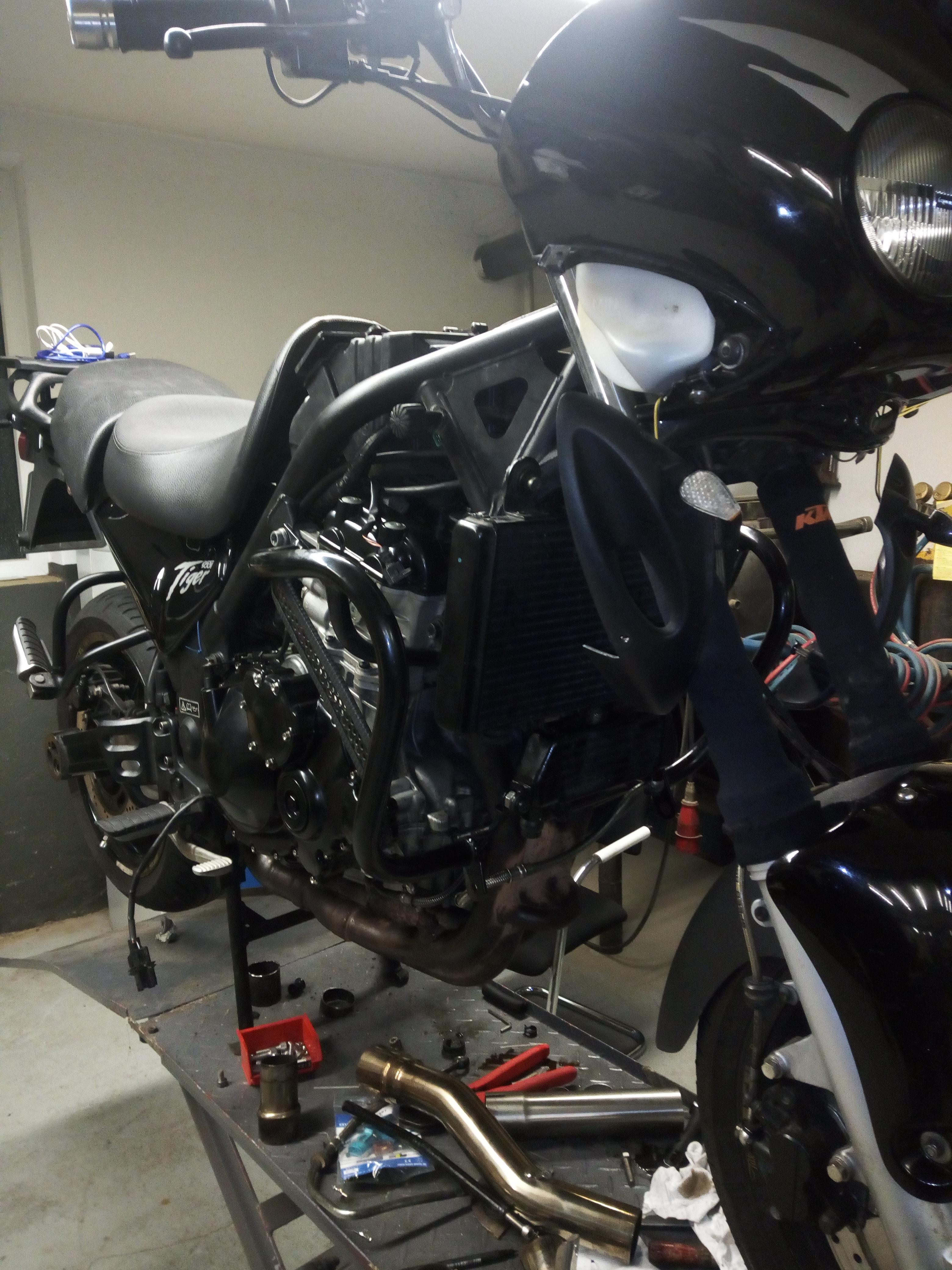

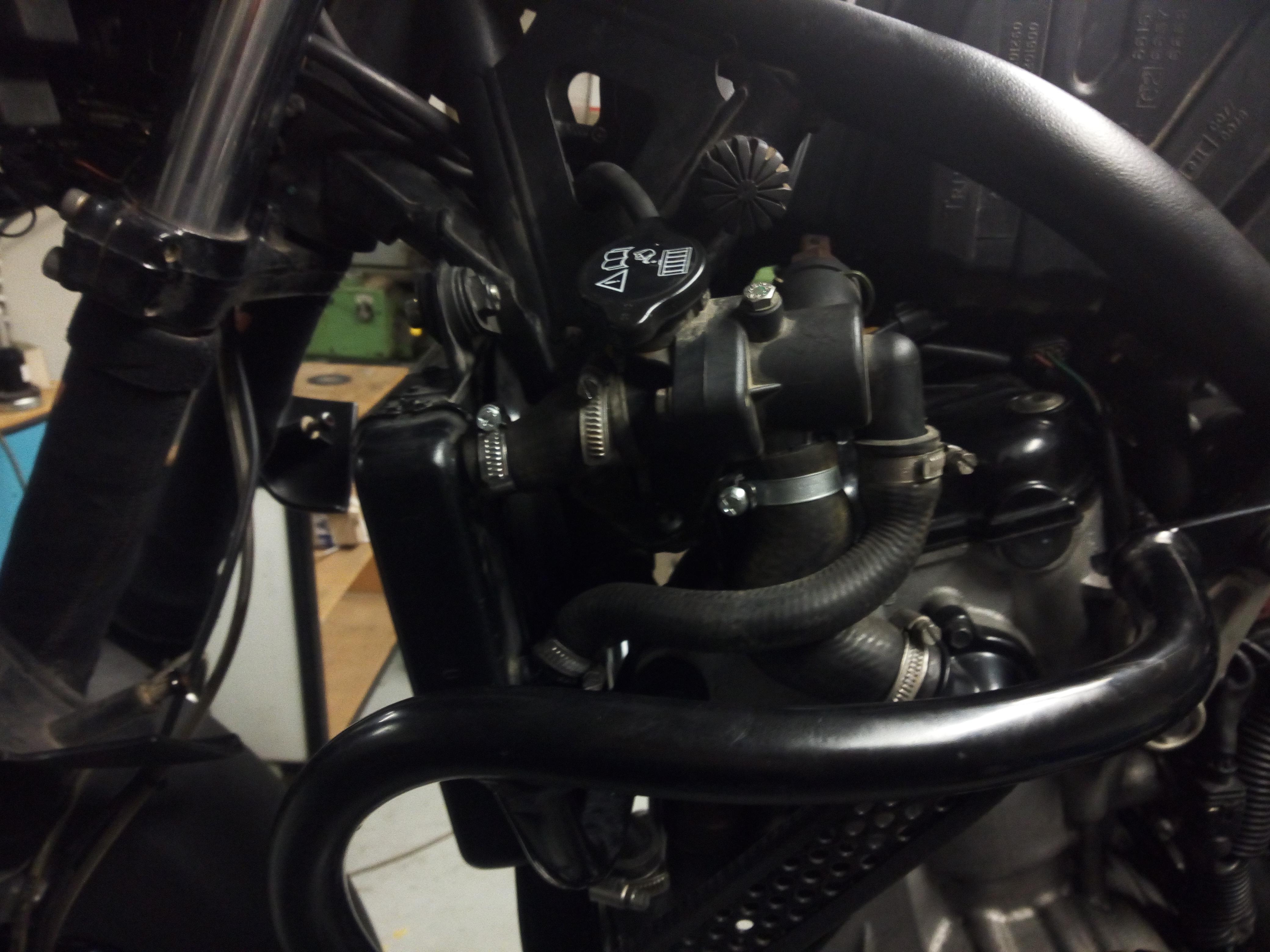

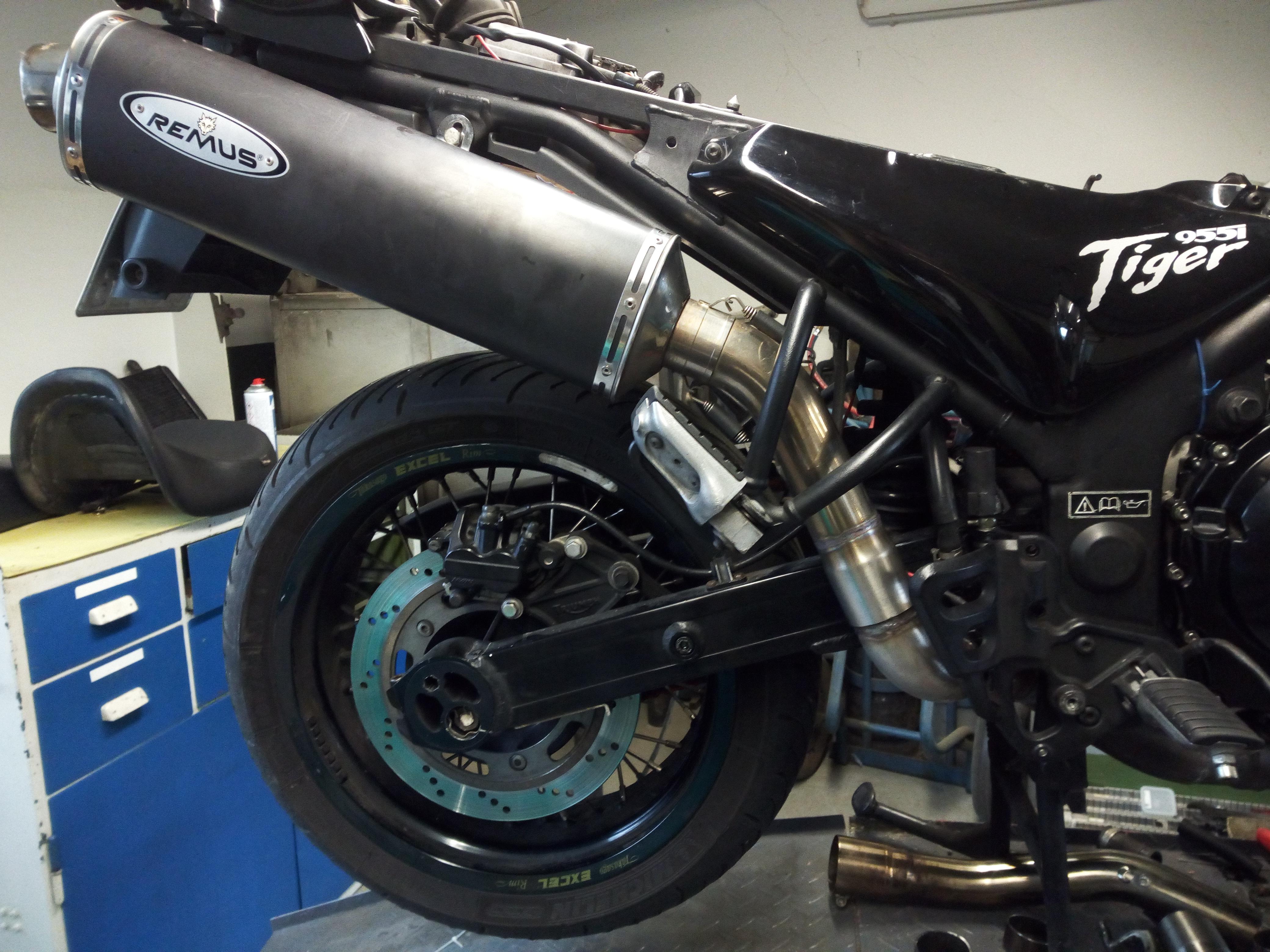

Cro-tiger Geschrieben 12. Februar 2019 report Geschrieben 12. Februar 2019 So Auspuff war noch nicht ganz fertig, hatte vergessen die hintere Halterung des Krümmer s anzupassen und zu verschweißen. Die beiden Kühler sind jetzt endgültig Montiert. Zitieren
East Geschrieben 13. Februar 2019 report Geschrieben 13. Februar 2019 Könntest Du mir einen Link zukommen lassen von wo Du die Auspuff/Rohrteile her hast Ich muss mir noch was einfallen lassen damit ich bei dem Daytona Krümmer das High Up Rohr vom Shark nutzen kann Zitieren
Cro-tiger Geschrieben 13. Februar 2019 report Geschrieben 13. Februar 2019 Pass auf, ich Kriegs irgendwie nicht hin mit dem verlinken.. Such Mal bei eBay den Verkäufer rundumedelstahl_de (Hörr) Oder gib einfach Rohrbogen 54mm ein bei der Suche. gibt dann verschiedene Anbieter die ruhen sich aber preislich nicht viel, die meiste Auswahl hatte der obengenannte Händler, kann man auch googlen dann kommt man auf seine website Zitieren

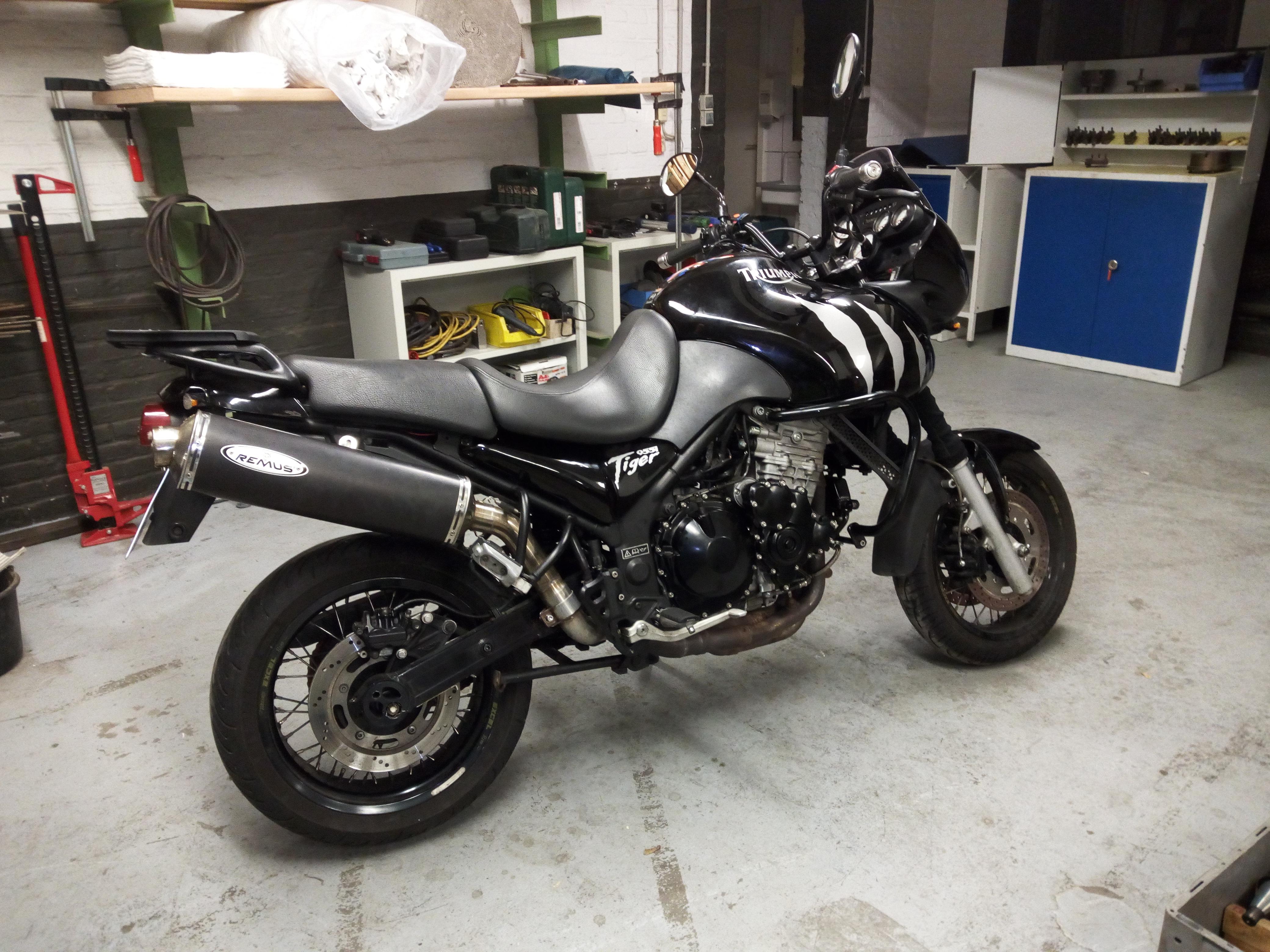

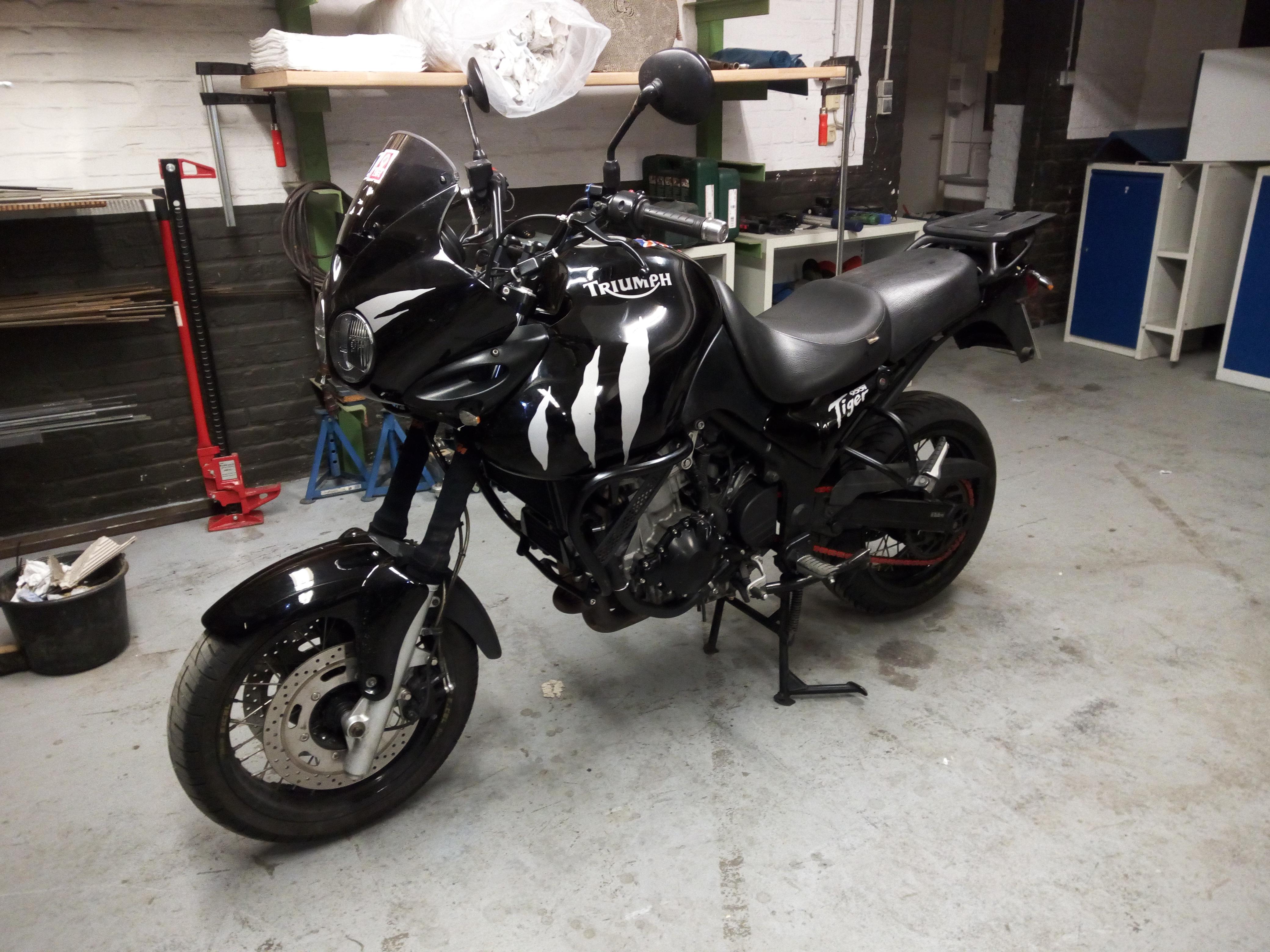

Cro-tiger Geschrieben 14. Februar 2019 report Geschrieben 14. Februar 2019 So Freunde! Tigertier läuft, hatte heute Abend leider meinen Helm Zuhause vergessen daher bin ich nur kurz die Straße rauf und runter gefahren. Untenrum fühlt es sich etwas schwächer an als der Tigermotor aber so ab fünf ist das Vorderrad kaum am Boden zu halten, da ich die Tiger aber mit Powercommander v und autotune betreibe denke ich wird sich da noch einiges tun. Werde nach einer ausgiebigen Probefahrt nochmal berrichten. Zitieren

Cro-tiger Geschrieben 15. Februar 2019 report Geschrieben 15. Februar 2019 Der Umbau hat sich gelohnt Der Motor geht unten Rum sehr gut, denke steht dem Tigermotor in Sachen Drehmoment in nix nach und legt ab 6-7000 dann gewaltig einen drauf. Autotune ist auch noch fleißig am regeln, denke sollte noch etwas besser werden War leider zu viel verkehr, bin also nicht über 8000 gekommen. Muss sagen die ersten Eindrücke überzeugen mich doch sehr Zitieren
