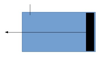

Gast Geschrieben 22. November 2016 report Geschrieben 22. November 2016 vor 5 Minuten schrieb schmidei: Ich hab ein Moped und keinen LKW wie Du Pffft! vor 5 Minuten schrieb schmidei: Wir haben hydraulische Bremsen Dann verschließe den hinteren Pumpenausgang, verlängere die Kolbenstange, bohre einen Pumpenausgang ganz vorne und stecke den Kolben ganz nach hinten durch. Schon hast Du eine Zugpumpe. Verstanden? Menno, muß man denn wirklich alles erklären? Zitieren
schmidei Geschrieben 22. November 2016 Autor report Geschrieben 22. November 2016 Jein. Aber das funktioniert nicht. Du hast dann weder einen druckfesten Ausgang noch einen Eingang von AGB (gut, könnte man den Ex-Ausgang nutzen), wahrscheinlich muß auch der Kolben gedreht werden. Aber selbst wenn man´s hinkriegt, der TÜVVER sperrt Dich in seine Grube, wenn er´s sieht. Zitieren
Gast Geschrieben 22. November 2016 report Geschrieben 22. November 2016 vor 1 Minute schrieb schmidei: Jein. Aber das funktioniert nicht. Du hast dann weder einen druckfesten Ausgang noch einen Eingang von AGB (gut, könnte man den Ex-Ausgang nutzen), wahrscheinlich muß auch der Kolben gedreht werden. Aber selbst wenn man´s hinkriegt, der TÜVVER sperrt Dich in seine Grube, wenn er´s sieht. Das käme alles auf einen Versuch an. Und was ein Prüfer nicht sieht, kann er nicht verwehren. Und woher willst Du wissen, daß er sofort sieht, was das ist? Hier mal ein schneller Entwurf ohne weitere Feinheiten: Zitieren
