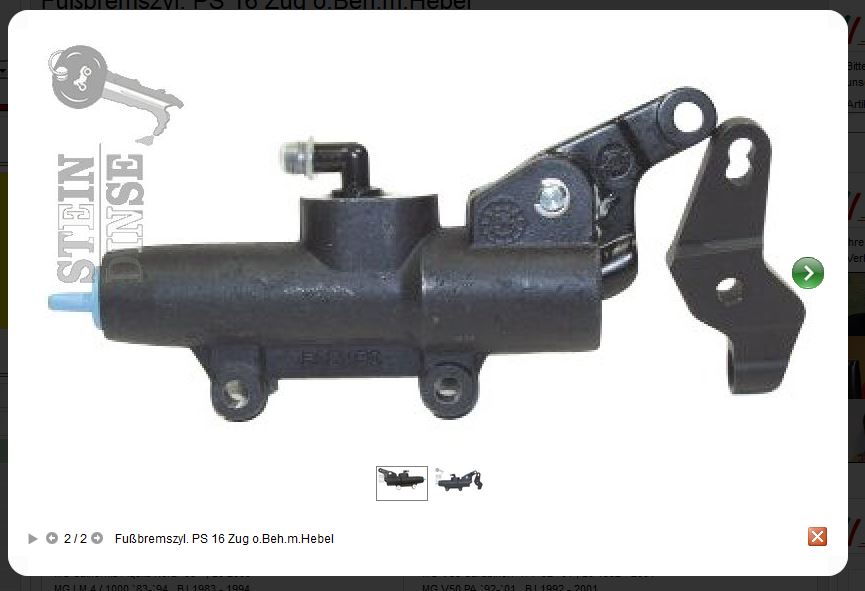

Triplemania Geschrieben 24. November 2016 report Geschrieben 24. November 2016 (bearbeitet) Am 22.11.2016 um 09:16 schrieb schmidei: ... eine Bremspumpe die auf Zug funktioniert, also nicht wie die Üblichen sondern eine, die Druck aufbaut wenn der Kolben "rausgezogen" wird. Gibt es sowas? .. Ich dachte, dass ABM oder Spiegler so etwas früher einmal angeboten hat. Bei einem schnellen Blick auf die ABM-Seite habe ich aber nichts gefunden. Dafür scheint es inzwischen von Brembo solche eine Bremspumpe zu geben, jedenfalls wird die so bezeichnet: "Fußbremszylinder PS 16 Zug" mit PDF-Zeichnung. Anhand der Zeichnung der kann ich das aber nicht ganz nachvollziehen, Vielleicht macht die kunstvolle Hebelei den Unterschied: Foto bei Stein-Dinse: Bei Stein-Dinse sind auch die damit ausgerüsteten Guzzi-Modelle gelistet. HTH Tante Edit sagt: Was bei Stein-Dinse steht, kann eigentlich nicht stimmen. Im Datenblatt ist die PS 16 als "Push"-Pumpoe bezeichnet. Im Netz weitergesucht, Suchbegriffe "rear master pull", liefert aber Treffer, z.B. eine auf Zug funktionierende Bremspumpe von AP-Racing: https://www.apracing.com/product_details/motorcycle/master_cylinders/pull_type_rear_brake_master_cylinder/cp3756-4.aspx#downloads : Bearbeitet 24. November 2016 von Triplemania Zitieren
SiRoBo Geschrieben 24. November 2016 report Geschrieben 24. November 2016 4 minutes ago, Triplemania said: Vielleicht macht die kunstvolle Hebelei (siehe weiteres Foto) den Unterschied. Da der Anschluss auf der anderen Seite liegt, kann das auf den Zylinder nur Druck sein. Funktioniert in dem Fall so wie die ganz normelen Axial-Handpumpen für die Vorderbremse. Da ziehst Du ja auch am Hebel, der drückt aber 90° dazu auf den Kolben. Zitieren
