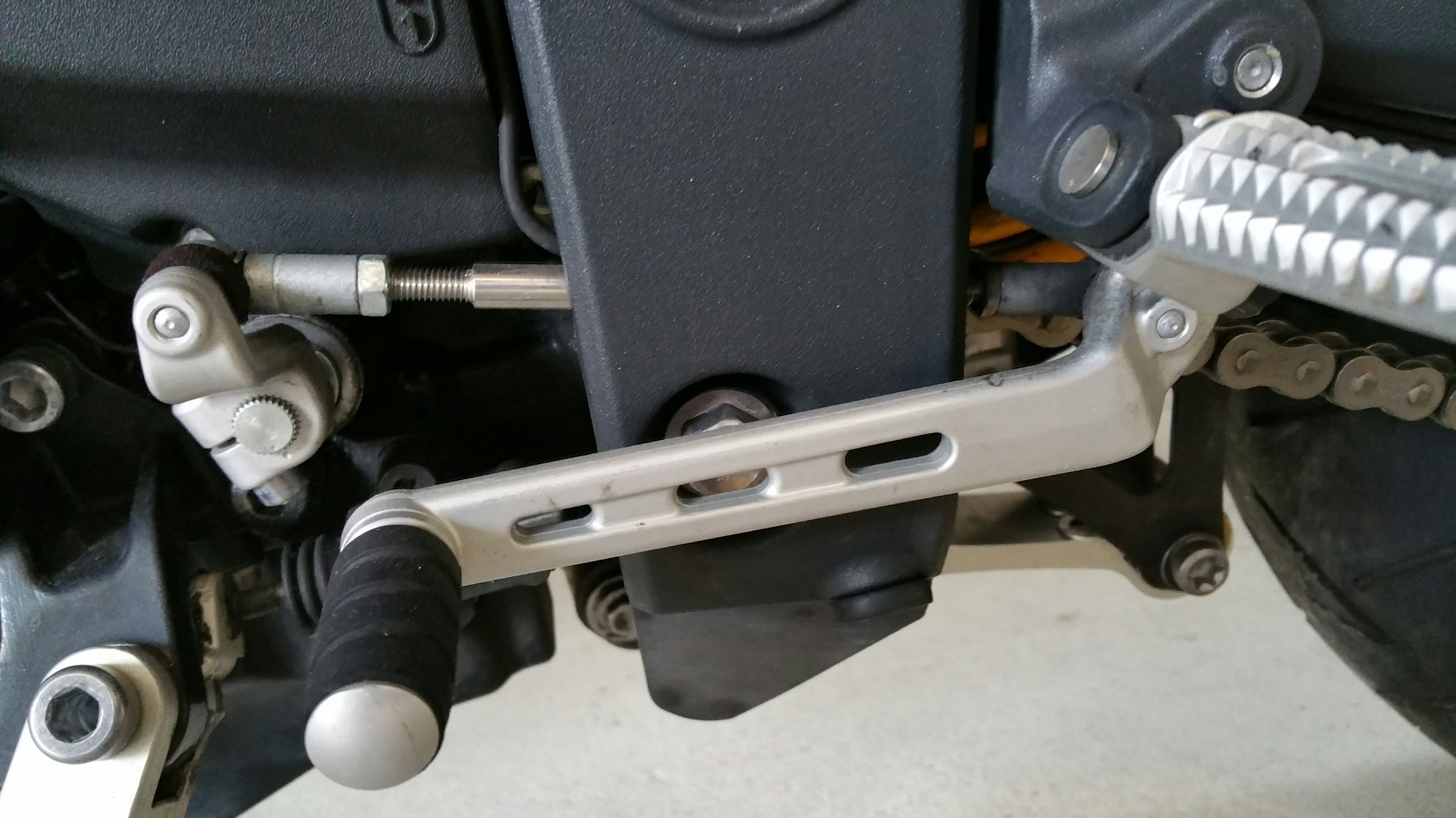

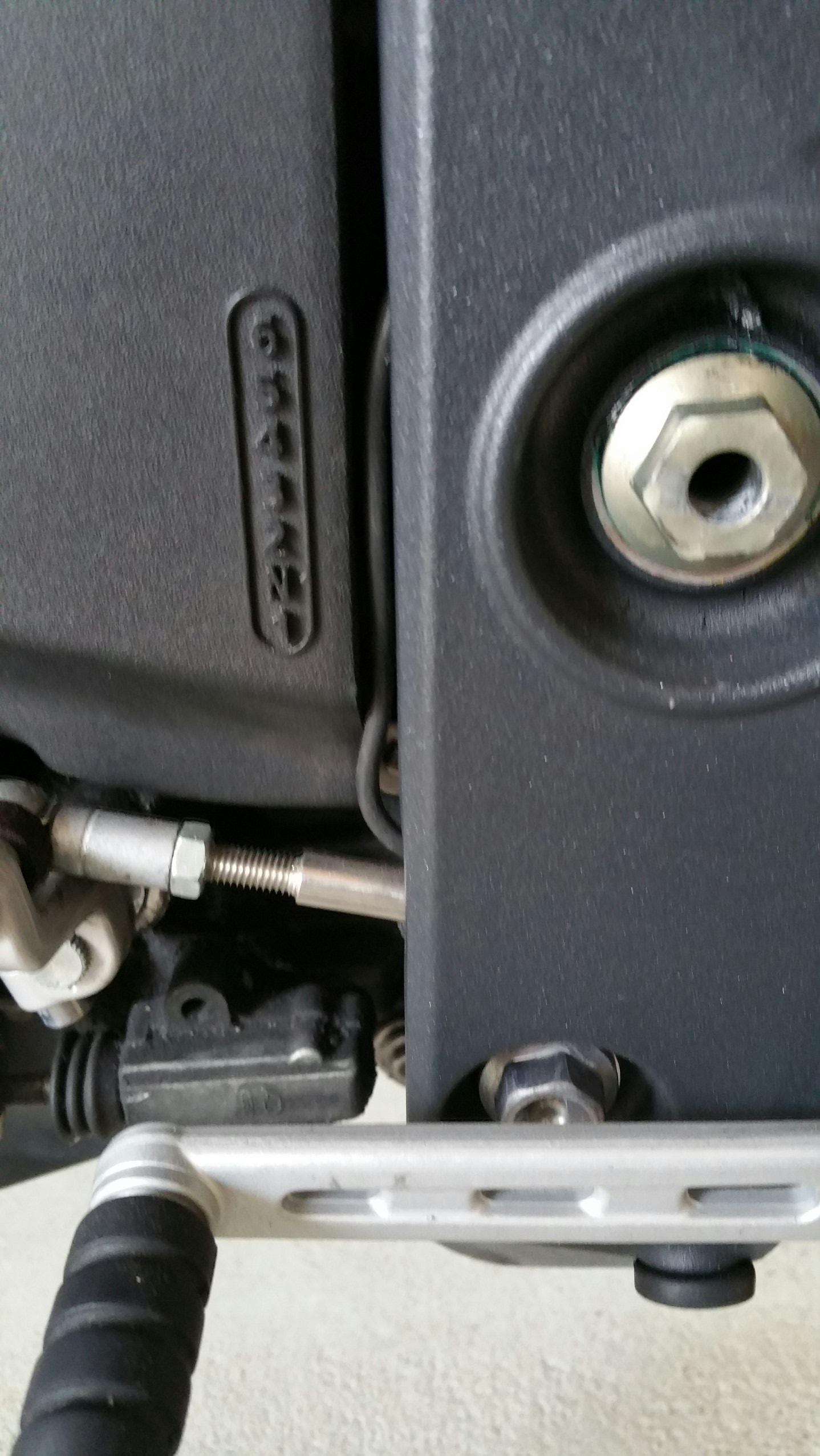

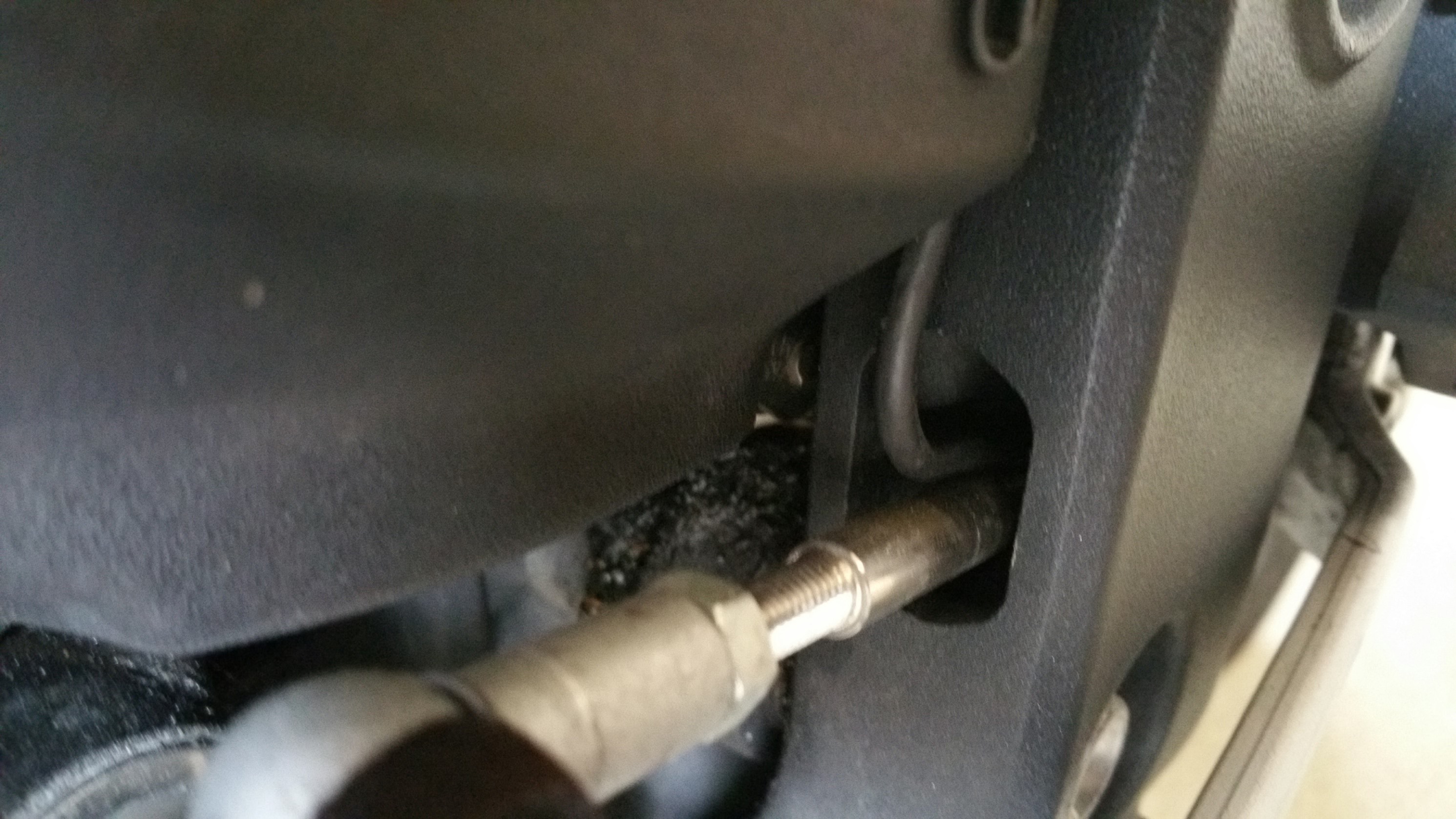

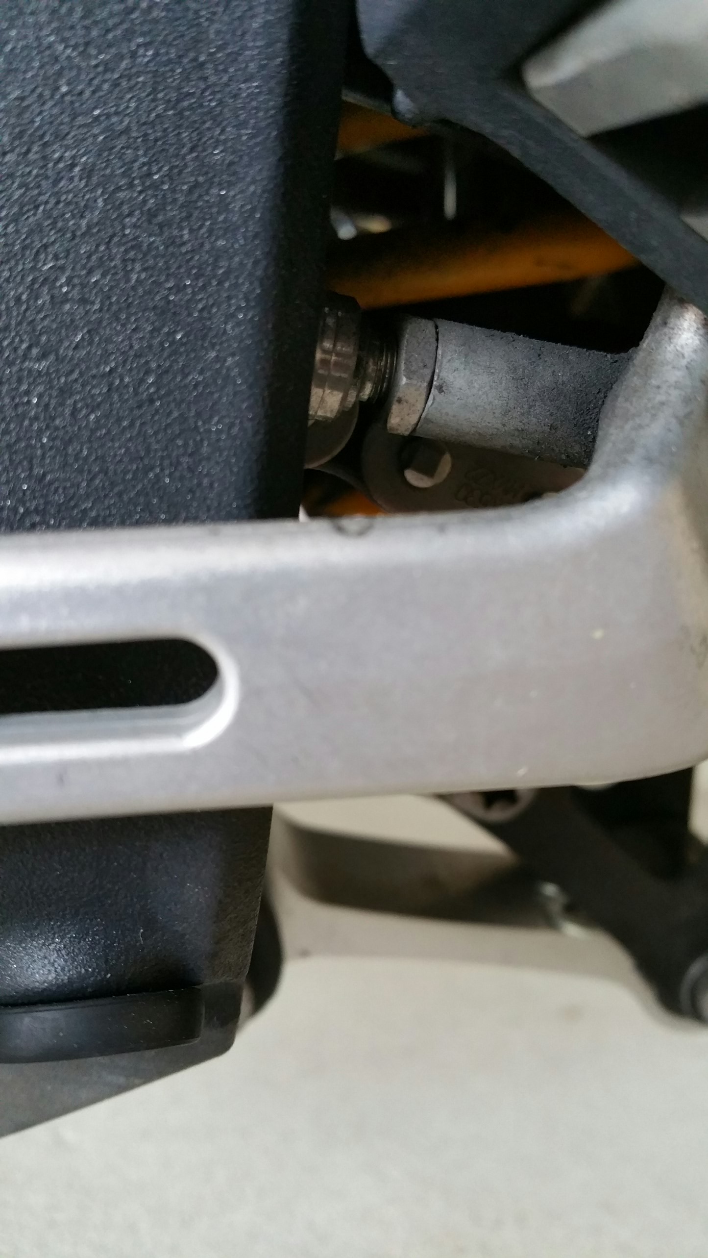

K-Lo Geschrieben 19. Februar 2017 report Geschrieben 19. Februar 2017 @Hiasl Hast du davon zufällig ein Bild? Ich hab gestern mal alles angehalten, und war bzw bin der Meinung dass es nicht passt. Den quickshifter bekomm ich zwar von hinten in den Rahmen, aber es ist gefühlt alles so eng, dass so keine schalt Vorgänge mehr möglich sind.. Zitieren
Hiasl Geschrieben 19. Februar 2017 report Geschrieben 19. Februar 2017 (bearbeitet) Ich habs versucht, is aber echt schwierig da der Quickshifter total versteckt ist..! Bilder musste ich verkleinern da mein internet sau schlecht ist :( Hatte den Quickshifter gebraucht gekauft, es gibt für die Speedy eine extra angepasste Schaltstange diese war zum Glück dabei :) Keine schöne Arbeit aber es ging! QS is schon geil, brauchen tut man ihn nicht aber haben macht schon Laune Du musst vorne bei dem Teil, äh keine Ahnung wie das heißt, da wo die Verzahnung ist (Schaltklaue??) so 2 Zähne höher gehen, dann schleift nix! Bearbeitet 19. Februar 2017 von Hiasl Zitieren
K-Lo Geschrieben 19. Februar 2017 report Geschrieben 19. Februar 2017 Vielen Dank Hiasl, ich habs mittlerweile auch eingebaut bekommen, allerdings hab ich den Sensor vorne angebracht. Leider krieg ich meine Bilder im Moment noch auf den Laptop, aber bin wie folgt vorgegangen: Hab das Vorder und hintere Gelenk miteinander getauscht. Das Gelenk mit Rechts Gewinde um ca 4mm abgedreht, Gewinde am Sendor ebenfalls um paar mm gekürzt Das Teil auf der Schaltwelle um einen Zahn versetzt. Muss nur noch die Schaltstange abdrehen Wie der Sensor bei dir so reinpasst, ist mir irgendwie schleierhaft.... Eventuell hat PC den etwas abgeändert und er hat nurn bisschen andere Abmaße Ist deiner auch Zug und Drucksensor? Zitieren
Hiasl Geschrieben 19. Februar 2017 report Geschrieben 19. Februar 2017 Also meiner ist nur Drucksensor! Ja schon komisch... Hab den Tipp aber auch von wem hier ausm Forum, der den auch so verbaut hatte. Wäre es nicht plug and play gegangen hätte ich größere Probleme gehabt. Irgendwas abdrehen kann ich leider nicht Zitieren
K-Lo Geschrieben 20. Februar 2017 report Geschrieben 20. Februar 2017 Vielleicht ist das der Grund.... Aus meinem gehen auch zwei Kabel-Paare raus. Je nach dem welches ich benutze funktioniert er als Druck- bzw. Zugsensor. Zitieren
Hiasl Geschrieben 20. Februar 2017 report Geschrieben 20. Februar 2017 Ah das kann dann wirklich sein..! Meiner sieht so aus http://www.power-commander-shop.de/030@4-114/Dynojet-Quick-Shifter-Drucksensor-für-Power-Commander-V.htm Zitieren
