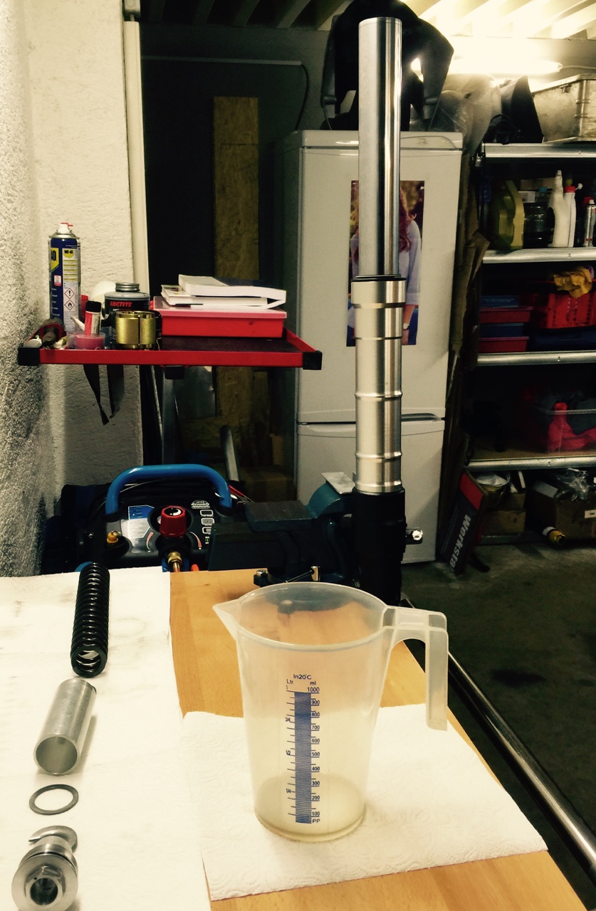

tgessner Geschrieben 1. Dezember 2016 report Geschrieben 1. Dezember 2016 Aus meiner Sicht kann man bereits mit geringem Aufwand bei der T509-Gabel ordentliche erste Ergebnisse erzielen, wobei es mir bisher eher um das Ansprechverhalten ging. In einer ersten Ausbaustufe habe ich lineare Gabelfedern eingebaut und als Gabelöl SAE7.5 von Motorex verwendet. Noch wichtiger scheint mir allerdings der sorgfältige Einbau guter Simmeringe mit speziellem Silikonfett (Turmsilon). Stufe eins eines Gabeltunings bei HH Racetech ist genau das eben beschriebene - kostet etwa 400€. Die nächste Ausbaustufe - passend zu Deinem Wilbers-Federbein - ist der Austausch der gesamten Cartridge in der Gabel, etwa durch ein Insert von Matris (Typ FS-12S). Da bewegen wir uns allerdings bereits im knapp vierstelligen Bereich. Die Kür ist dann der zusätzliche Tausch der serienmäßigen Tauchrohre durch DLC-beschichtete (oder Titan-Nitrit, wenn einem gold besser gefällt als schwarz). Damit wären von der Seriengabel nur noch die Standrohrhülsen übrig und der Rest locker auf Öhlins-Niveau. Wenn man alles richtig macht, vorausgesetzt. Diesen Umbau habe ich gerade vor und werde (aber nur, wenn ich alles richtig mache) entsprechende Bilder posten. Zitieren

tgessner Geschrieben 2. Dezember 2016 report Geschrieben 2. Dezember 2016 Ist ja schnell mal aufgeschraubt, wenn noch Distanzhülsen verbaut sind, sind auch noch Originalfedern drin, Lineare oder auch Progressive Zubehörfedern sind länger und benötigen die Distanzhülsen nicht. Anlaufstelle für Ersatzteile ist Unser Forumslieferant starfighter1967, dort bekommst Du alles! Auch bei linearen Gabelfedern, zumindest von Wilbers, sind Distanzhülsen verbaut. Gesendet von iPhone mit Tapatalk Zitieren
East Geschrieben 2. Dezember 2016 report Geschrieben 2. Dezember 2016 Bei mir nicht! Habe lineare Gabelfedern von Wilbers verbaut, da sind KEINE Distanzbuchsen nötig gewesen! Kannst gerne beim starfighter1967 nachfragen Zitieren
joe8353 Geschrieben 2. Dezember 2016 report Geschrieben 2. Dezember 2016 Hi, bei den linearen aufpassen, AFAIK sollten die zum Fahrergewicht passend gewählt werden. Bei Öhlins (wo ich meine her hab) gabs verschiedene Federraten. Gerhard Zitieren
tgessner Geschrieben 2. Dezember 2016 report Geschrieben 2. Dezember 2016 vor 1 Stunde schrieb East: Bei mir nicht! Habe lineare Gabelfedern von Wilbers verbaut, da sind KEINE Distanzbuchsen nötig gewesen! Kannst gerne beim starfighter1967 nachfragen Merkwürdig... die linearen Federn, die ich bei Wilbers kaufte, haben die gleiche Länge wie die Serienfedern. Zitieren
East Geschrieben 2. Dezember 2016 report Geschrieben 2. Dezember 2016 Liegt der Unterschied eventuell zwischen der T509 und der 595N Gabel Zitieren
