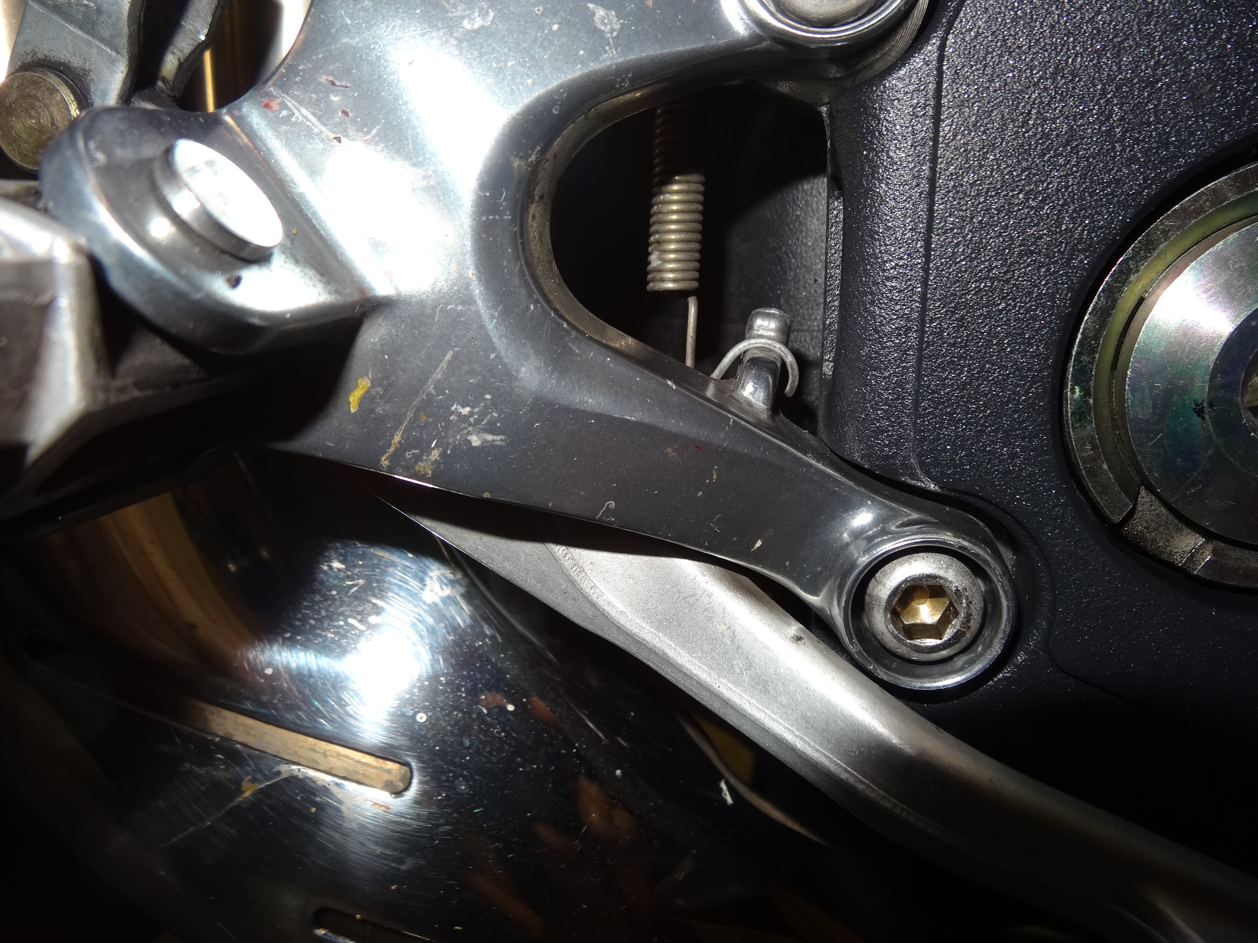

Smooth69 Geschrieben 11. Dezember 2016 report Geschrieben 11. Dezember 2016 Hallo zusammen, nachdem ich mich kurz vorgestellt habe hätte ich auch gleich eine Frage. Habe mir eine Speed Triple 1050 von 2008 zugelegt. Habe gewusst daß die Speedy einmal kurz vom Aufschlag auf den Boden noch festgehalten wurde (umgekippt). Bin mir jetzt nicht sicher ob das mit dem Bremspedal so richtig ist oder die Halterung evtl. verbogen ist. Was mich stutzig macht - das Bremspedal liegt oben (wenn nicht getreten) an der unteren Befestigungsschraube des Fussrastenhalters an (die Schraube beendet quasi den Hebelweg nach oben). Jetzt frage ich mich ob das korrekt ist. Hat da schon mal jemand von Euch drauf geachtet? Desweiteren, habt ihr Erfahrung mit den Montageständern von Becker.... ich glaube Motorlifter Sport heißen die. Ich möchte die Speed Triple über Winter völlig entspannt in der Luft hängen haben..! Dieser Lieferant hat mir ne Mail geschrieben, der Ständer würde passen allerdings hat er sich nicht getraut die Triple hinten runter zu ziehen (mit nem Gurt wird das gemacht so das Vorderrad auch frei hängt) weil angeblich zu viel Last auf dem vorderen Bereich liegt. Habt Ihr das eine Empfehlung welcher Träger der richtige ist? Gruß Frank Zitieren

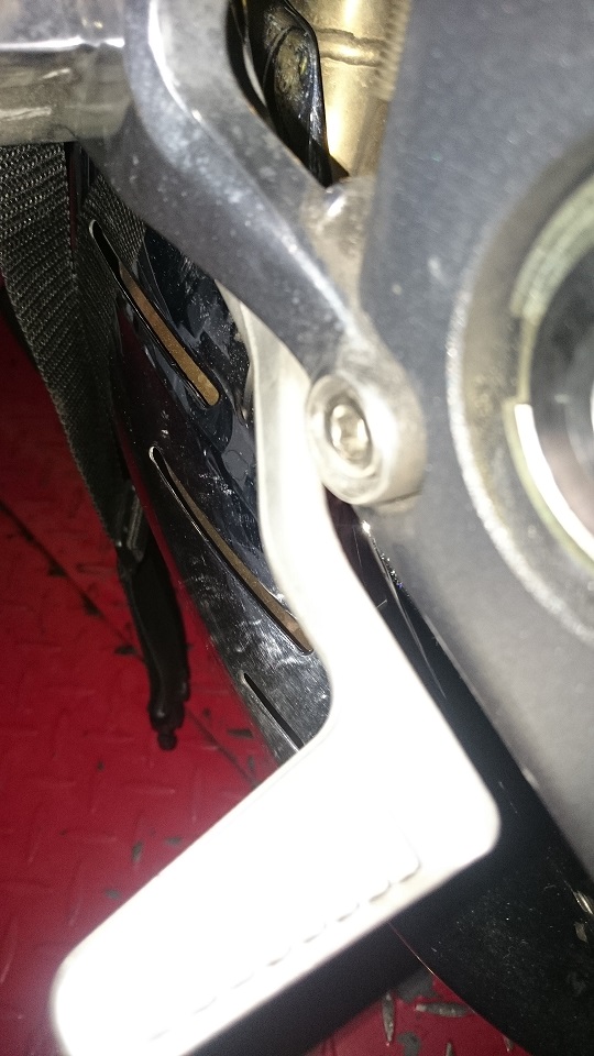

KAT 62 Geschrieben 11. Dezember 2016 report Geschrieben 11. Dezember 2016 (bearbeitet) Das könnte so hinkommen mit dem Bremspedal: Und den Bursig kann ich auch empfehlen Bearbeitet 11. Dezember 2016 von KAT 62 Zitieren
Smooth69 Geschrieben 11. Dezember 2016 Autor report Geschrieben 11. Dezember 2016 Könntest auch mal wieder putzen..... Spass beiseite, ich seh auf dem super Foto daß die Höhe des Pedals gleich ist wie bei meinem. Nur was ich nicht genau ersehen kann, ist das Pedal bei Dir neben der Schraube oder unter der Schraube (sorry wenn ich blind bin)? Wenn es unter der Schraube ist wäre ja alles in bester Ordnung. Gruß Frank Zitieren
KAT 62 Geschrieben 11. Dezember 2016 report Geschrieben 11. Dezember 2016 Nö, ist neben der Schraube. Das liegt aber daran das Dein Pedal wahrscheinlich verbogen ist vom Umfaller. Hab jetzt kein Draufsichtbild da wo man das genauer sieht. Gruß Martin Zitieren
Smooth69 Geschrieben 11. Dezember 2016 Autor report Geschrieben 11. Dezember 2016 Ok, diese Antwort wollt ich eigentlich nicht hören.... Dann werd ich mal prüfen müssen ob das Pedal oder die Aufnahme einen weg hat..... Danke für´s Gucken.... Gruß Frank Zitieren

Smooth69 Geschrieben 12. Dezember 2016 Autor report Geschrieben 12. Dezember 2016 vor 23 Stunden schrieb KAT 62: Nö, ist neben der Schraube. Das liegt aber daran das Dein Pedal wahrscheinlich verbogen ist vom Umfaller. Hab jetzt kein Draufsichtbild da wo man das genauer sieht. Gruß Martin Hab heute mal die Aufnahme und das Pedal kurz geprüft, kein Knick oder Stauchung sicht- oder fühlbar. Dann lass ich es genauso wie es ist. Sonst müsste ich ja eine Kaltverformung vornehmen um das alles wieder in die richtige Position zu bringen. Wirf mal einen Blick auf die Bilder.... Gruß Frank Zitieren
KAT 62 Geschrieben 12. Dezember 2016 report Geschrieben 12. Dezember 2016 Ja was das Blitzlicht doch für Dreck sichtbar macht Lass das so, passt schon. Zitieren
Smooth69 Geschrieben 12. Dezember 2016 Autor report Geschrieben 12. Dezember 2016 Was für Dreck?? Das Teil glänzt wie ein Affena.....! Was du siehst sind Mikrokratzer und Oberflächenverfärbungen..... Vielleicht sehen wir uns mal am Kreuz, dann kannst du deinen Kommentar zu meinen Putzkünsten abgeben.... Ich hab deswegen gefragt weil das Material anscheinend nicht so Biegungsfest ist. Hatte mal ne Street Triple in der Garage, da hat das Bremspedal nach einem kleinen Rutscher am Rahmen geschliffen. Und weil die Sturzpads damals den gröbsten Schaden verhindert haben (am Motor usw.) werde ich mir wohl auch von den kleinen runden Dingern ein paar zulegen. Gruß Frank Zitieren
