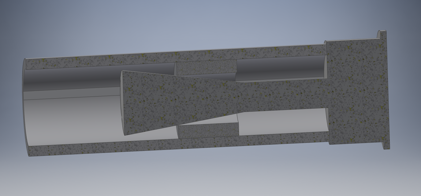

Gast Geschrieben 30. Dezember 2016 report Geschrieben 30. Dezember 2016 Moin zusammen. Ich hatte mir für meine Speedy ein paar Lenkerendenspiegel mit den passenden Lenkerenden von Highsider besorgt. Bei der Montage ist mir dann aufgefallen, dass im Lenker eine Aluhülse drin ist. Wegen der Hülse konnte ich dann nur den ganz schmalen Spreizaufsatz für den Spreizdübel nehmen, der dann durch die Hülse durch geht. Hab die Situation mal nachgestellt. Auf den ersten Blick schien das ganz gut zu halten, aber das ganze lässt sich dann doch recht leicht verdrehen, wenn man´s drauf anlegt :( Weiß jemand vielleicht ob und wie ich diese Hülse rausbekomme ? LG Zitieren
Gast Geschrieben 30. Dezember 2016 report Geschrieben 30. Dezember 2016 Ausbohren oder ist die eingeklebt und löst sich dabei raus ? Zitieren
wulf72 Geschrieben 30. Dezember 2016 report Geschrieben 30. Dezember 2016 Ausbohren! M.M.n. die einzige Chance. Ich denke die eingepresst. Zitieren
Redracer Geschrieben 30. Dezember 2016 report Geschrieben 30. Dezember 2016 Ich meine dazu gab es schon einmal einen Fred hier im Forum, auch einen sehr langen. Eventuell noch mal suchen, ich meine aus dem Stehgreif, dass man die mit einem Werkzeug rausziehen kann. Wie gesagt, noch einmal suchen Zitieren
Gast Geschrieben 30. Dezember 2016 report Geschrieben 30. Dezember 2016 (bearbeitet) Dann werd ich wohl mein Glück auf die Probe stellen müssen, auch wenn ich mit freihand Ausbohren schonmal äußerst schlechte Erfahrungen gemacht hab ^^ Hab schon alles mögliche hier durchsucht redracer, aber bin immer nur auf die Problematik bei der Speedy ab 2011 gestossen. Werde dann aber lieber nochmal schauen bevor ich anfange im Lenker rum zu bohren Muss da immer an die abgerissene Krümmerschraube im Zylinderkopf denken, die ich damals ausbohren wollte. Ende vom Lied war eine zweite Bohrung parallel zur Gewindebohrung Bearbeitet 30. Dezember 2016 von Gast Zitieren
