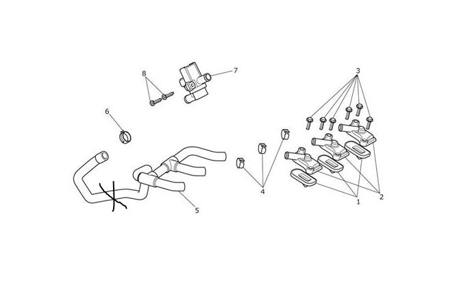

Dieter65 Geschrieben 31. Dezember 2016 report Geschrieben 31. Dezember 2016 SLS abschalten, ist nur wegen dem Knallen. Mit den originalen Töpfen (Reflektionsdämpfer) hört man das fast nicht. Bei den Zubehördämpfer handelte sich es meist um Absorbitionsdämpfer, da knallt es dann schon heftig. Es macht nichts anderes als Frischluft in den Krümmer zu leiten um unverbrannten Rest-Kraftstoff abzufackeln. Hat nichts mit Leistung zu tun. Zitieren

Triplemania Geschrieben 1. Januar 2017 report Geschrieben 1. Januar 2017 (bearbeitet) Trichter: die richtige Form (Länge, Querschnitt, Trichterform) ist für eine (andere) Motorabstimmung entscheidend. In seiner "Tuningfibel" gibt Ulf Penner ein paar Beispiele dazu. SLS: Der Bypass "verdünnt" die Abgase mit Frischluft, m.W. auch beim abtouren des Motors. Wenn ich es richtig verstanden habe und erinnere, ist das bei einer Abstimmung mit O2-Sonde im Auspuffkrümmer (oder -sammler) ein Störelement und das SLS darum vorher stillzulegen. Bearbeitet 1. Januar 2017 von Triplemania Zitieren
K-Lo Geschrieben 1. Januar 2017 Autor report Geschrieben 1. Januar 2017 Danke für die Antworten. Ja das mit der O2 Sonde macht natürlich Sinn.... Daran hab ich nicht gedacht. Nun, was ich im Detail an der Airbox umbauen werde, bin ich noch nicht so Sicher. Die bereits erwähnten Trichter sollen natürlich verbaut werden. Da ich eh ne kleine Batterie drin hab, bin ich am überlegen, diese ins Heck wandern zu lassen, und so den gewonnen Platz an der Airbox noch zu Airbox-Volumen zu machen oder zumindest dort eine zusätzliche Öffnung einzubringen. Ich hab mich mit der Thematik noch nicht sonderlich beschäftigt, aber hier im Forum lese ich oft dass es hauptsächlich dadrum geht, Luftströme zu beruhigen und das Volumen der Airbox zu vergrößern. Macht es denn Sinn vor dem Fiter auch das Volumen zu vergrößern? Meine Theorie wäre folgende: Ein Motor saugt bei einer gewissen Drehzahl ein spezifisches Volumen an. Heißt je nach Boxvolumen wird ein vielfacher Luftwechsel in der Box stattfinden. Je größer die Box --> Desto weniger Luftwechsel --> Geringer Ströumgsgeschwindigkeit --> weniger Turbolenz / ruhigere Luftströme. Nach dieser Theorie wäre der Ort der Volumenvergrößerung zweitrangig (vor / hinter Filter) Zusätzlich würde ich die Querschnitte vergrößern, über die die Luft in die Box gelangt. Möglichweise schreib ich Blödsinn, in meinem Kopf hört es sich aber gut an Zitieren

K-Lo Geschrieben 14. Februar 2017 Autor report Geschrieben 14. Februar 2017 Ich will das Thema nochmal kurz hochholen: Zur Abstimmung klemm ich dann den markierten Schlauch dicht, oder? Zitieren
