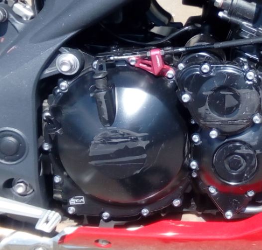

Triple/one Geschrieben 6. Januar 2017 report Geschrieben 6. Januar 2017 (bearbeitet) vor 2 Minuten schrieb Blackleffer: Ja nach links geht er leicht brauche aber vor 12 Uhr schon ein wenig druck. Ab 12 geht mit der Hand fast nix mehr das geht nur per Kupplung Dann ist das schon mal Richtig. Hab jetzt ein Bild reingehängt. Zuerst montierst Du das Seil, unten, wie auf dem Bild zu sehen. Die Muttern unten Festmachen. Abstand der Gewindehülse, so wie auf dem Bild von mir. Erst dann fädelst Du oben am Kupplungshebel, das Seil durch die Rändelschraube. Die Rändelschraube komplett reindrehen. Bearbeitet 6. Januar 2017 von Triple/one Zitieren

Triple/one Geschrieben 6. Januar 2017 report Geschrieben 6. Januar 2017 (bearbeitet) Also erstmal hängst Du das Seil oben am Hebel ein. Ich hab den Hebel dazu erst gar nicht eingebaut. Das soll heißen, das ich zuerst das Seil in den Hebel eingesetzt habe und dann erst den Hebel in den Griff gefummelt. Die Schraube durch und festmachen. Danach mit der Rändelschraube das Kupplungsspiel einstellen. Kupplungsspiel oben am Hebel ca 1 bis 2 Millimeter Luft, bevor man widerstand am Hebel merkt. Gutes Video hier Bearbeitet 6. Januar 2017 von Triple/one Zitieren
