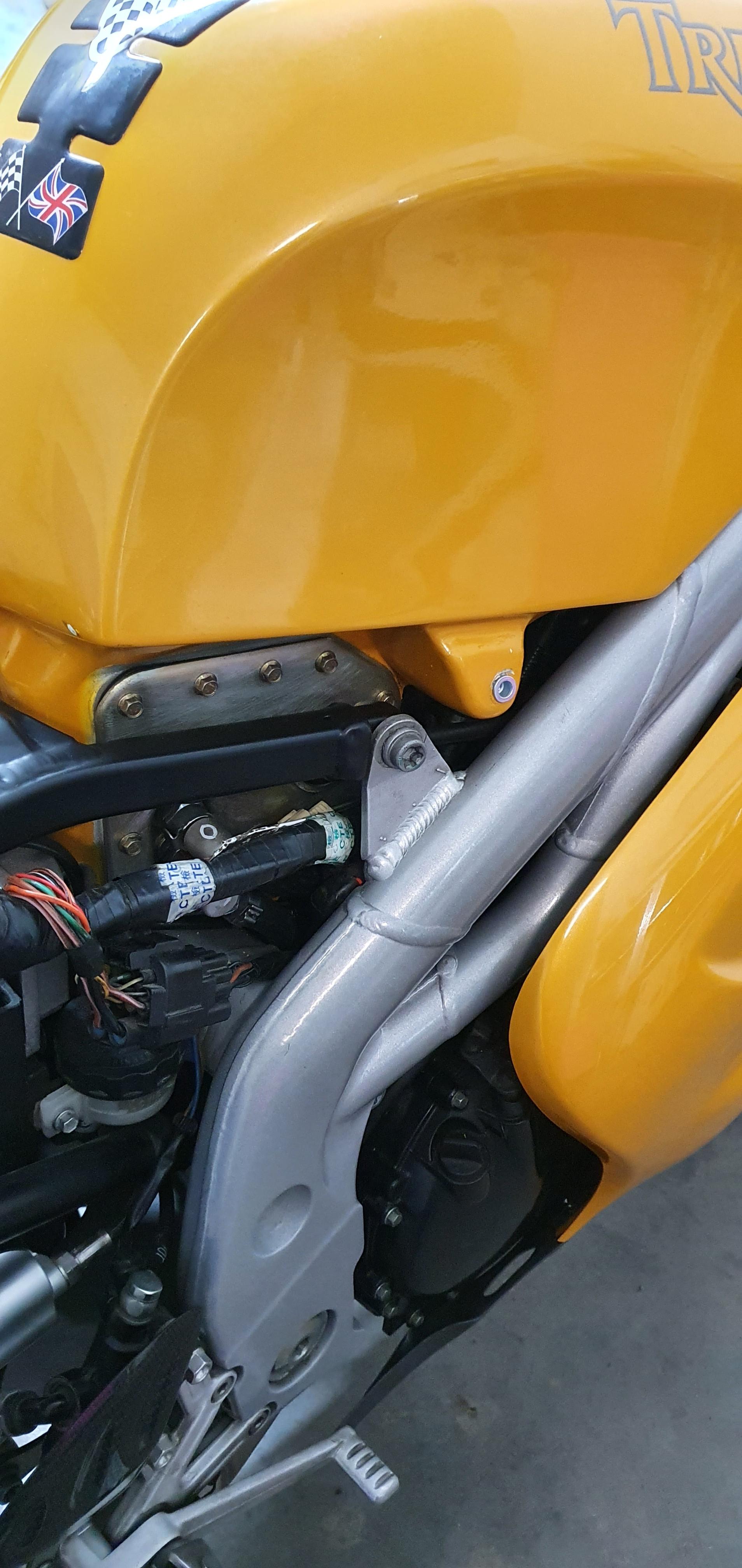

XJRDAYTONA Geschrieben 14. April 2021 report Geschrieben 14. April 2021 Tank wieder ran getackert und nun kann der Sprit zeigen ob es hält. Sie sprang übrigens ohne Probleme sofort an. Zitieren

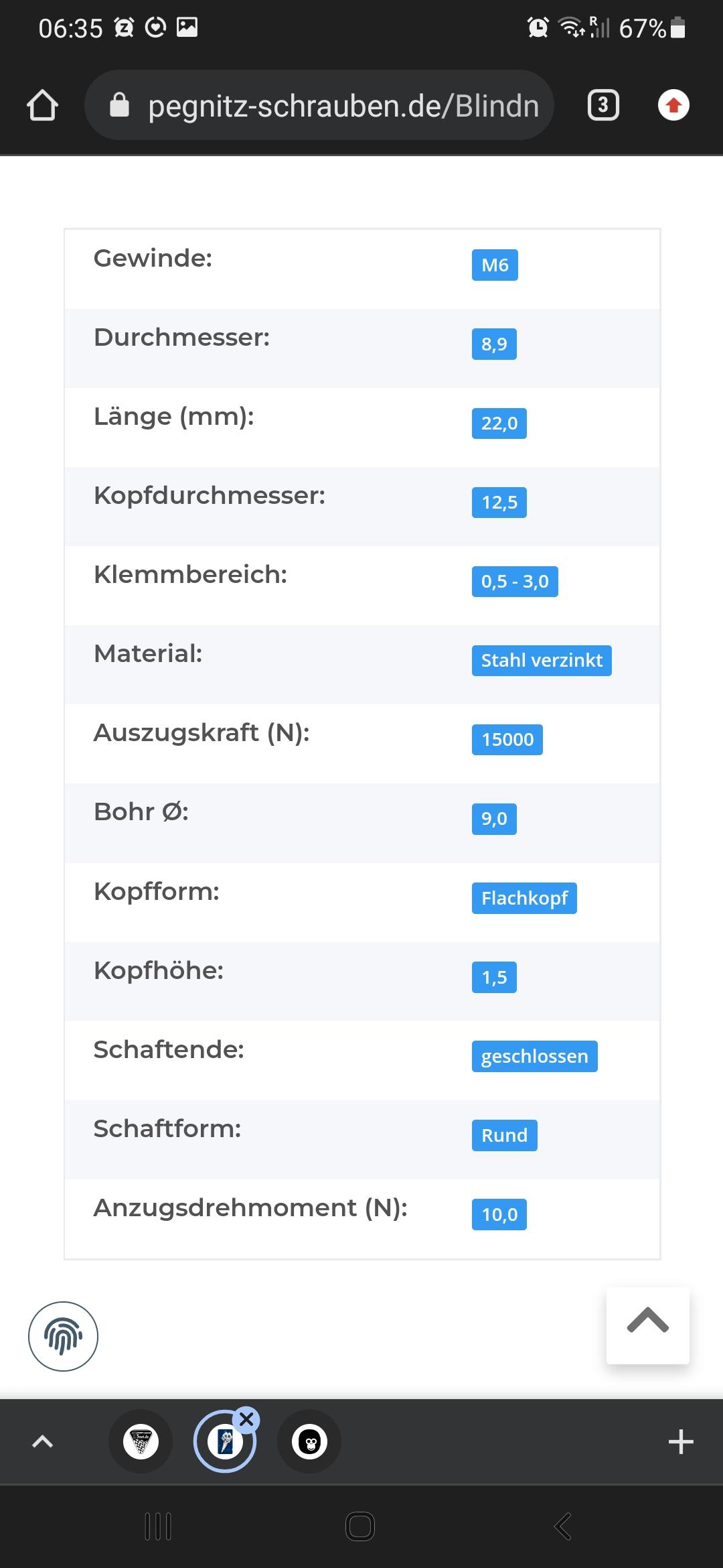

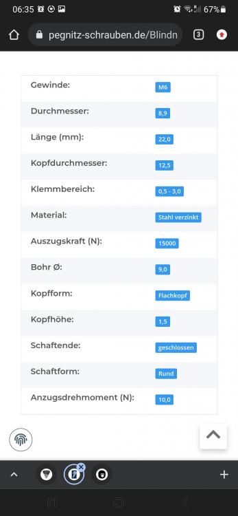

j.-tommy Geschrieben 12. Dezember 2023 Autor report Geschrieben 12. Dezember 2023 hier nochmal die masse, die ich genommen habe... Zitieren
MarioNM Geschrieben 12. Dezember 2023 report Geschrieben 12. Dezember 2023 Super danke dir, die ich jetzt bestellt habe haben auch 22 mm Länge.. 10 für 7€ incl Versand Gruß Mario Zitieren
BrianT509 Geschrieben 24. Januar 2024 report Geschrieben 24. Januar 2024 Moin, die von Euch angesprochenen Einziehmuttern finden als M6 und M8 Verwendung im Zaunbau bei Zaunpfosten. Ist ein Massenprodukt. Wir ham sowas hier zu 1000enden rumliegen. Sind aus Alu. Und ja: es gibt spezielle Zangen hierfür. Allerdings muss ich sagen, dass diese Lösung im Tank schon eine sehr spezielle ist, die ich eher bei Italienern erwartet hätte. Definitiv ist dies eine Sollbruchstelle und zeigt einmal mehr, dass man Plastikteile nur leicht hand warm anziehen sollte. Gruss Brian Zitieren
j.-tommy Geschrieben 24. Januar 2024 Autor report Geschrieben 24. Januar 2024 moin... na dann wissen wir ja nun, wo es drei/vier solcher muttern zum selbstkostenpreis gibt... das mit der sollbruchstelle verstehe ich nicht...und auch nicht, was das mit italienern zu tun hat (oder meintest du 'russisch')...aber das kannst du mir/uns sicher erklären... und gern eine alternative zeigen...den das problem wird immer mal wieder jemanden betreffen... vielen dank! Zitieren
BrianT509 Geschrieben 24. Januar 2024 report Geschrieben 24. Januar 2024 Moin Thommy, Ich finde die Lösung wie vorgeschlagen eigentlich sehr gut, nur weshalb muss Triumph solch eine dumme Lösung wählen? Weshalb muss der Sprit unten noch in diesen Zipfel reinlaufen. Solch halbgaren Lösungen kenne ich sonst nur von italienischen Herstellern… Bei mir wäre der Zipfel ausgegossen gewesen, dann durchgebohrt und mit einer Mutter mit Gummihülle aussen versehen, die sich zusammen zieht, wenn die angezogen wird! Jederzeit austauschbar. Brian Zitieren
