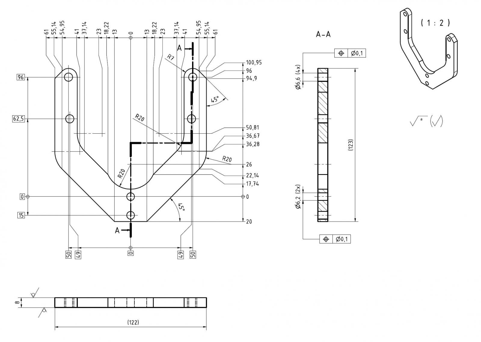

Meine Speedy habe ich ja als Unfallmopped gekauft und dabei ist der Tachohalter bzw die halteplatte gebrochen.
Altteil gibt's nicht mehr.
Da ich vor hatte den Tacho näher zum Lenker zu verlegen wollte ich mir eine Aluplatte anfertigen und damit es etwas einfacher geht suche ich eben eine originalgetreue Skizze oder einfach eine Kopie des Teils damit ich es mir so nachbauen kann wie ich mir gedacht habe.
Wenn mir einer was zuschicken könnte wäre das ne richtig geile Sache.
danke und Gruß Stan

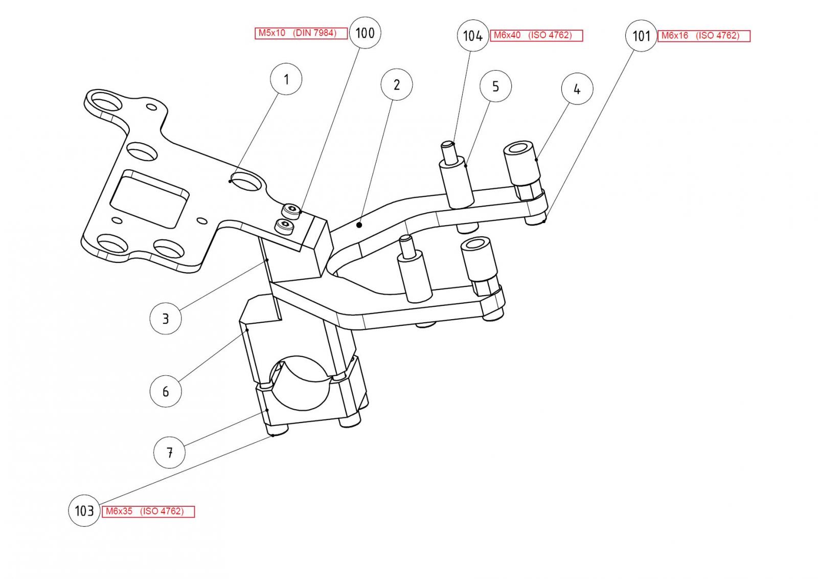

Ich habe meine Rahmenfeste Halterung ja umgebaut zu Gabelfest und wollte nicht (wie alle anderen) zur befestigung an die Holme gehen. Mein Anzeigeinstrument ist jetzt an der Gabelbrücke befestigt.
Dazu habe ich ein Trägerplatte für das Instrument anfertigen lassen. Die Zeichnung dafür (die alle relevanten Abmessungen enthält) habe ich euch als Screenshot angehängt... (den ganzen Halter sehr ihr im Screenshot darunter)

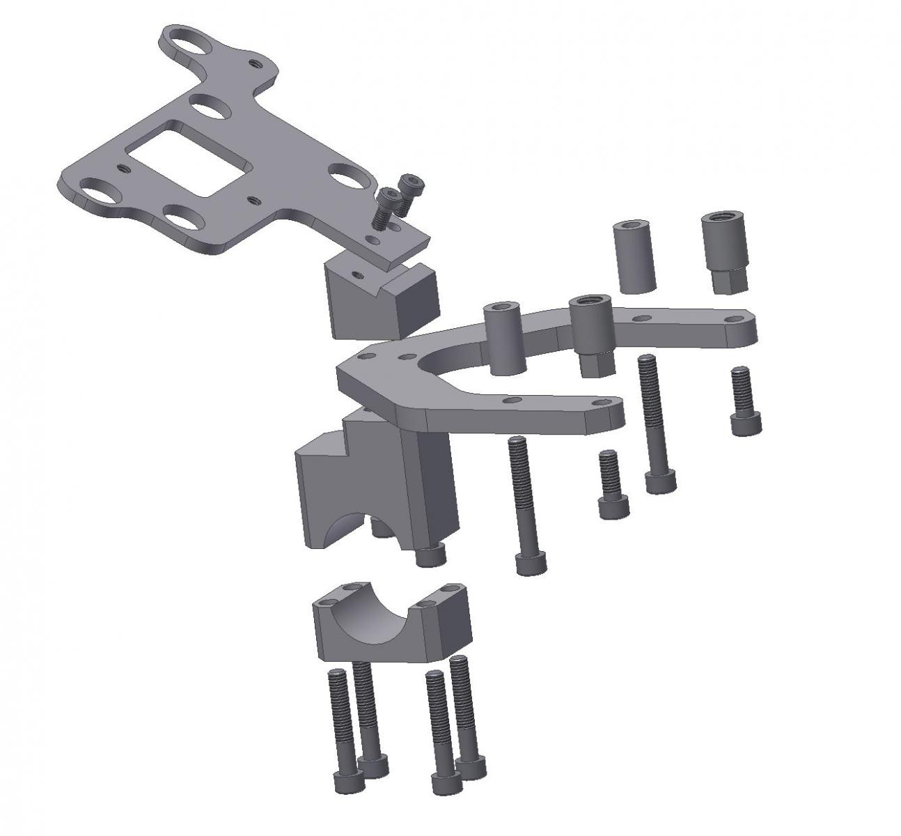

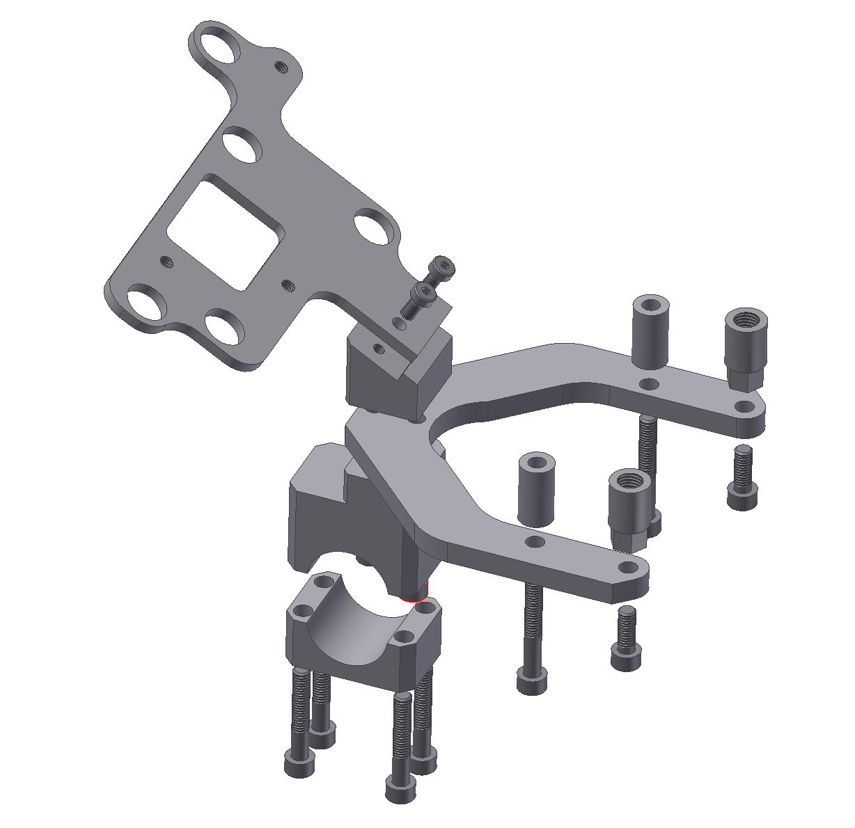

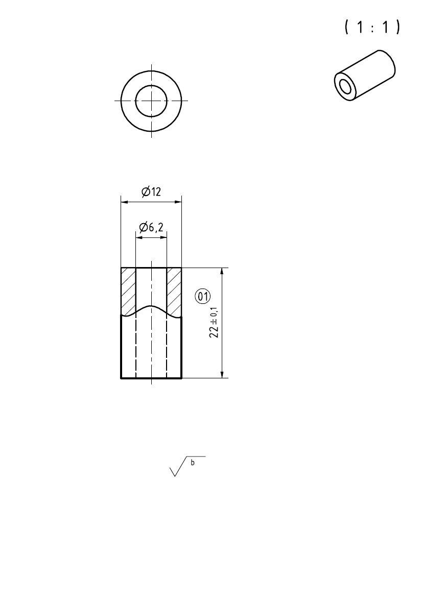

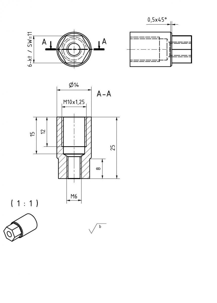

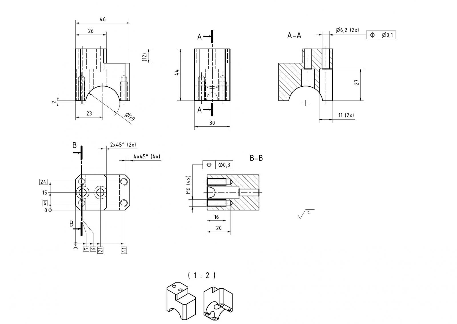

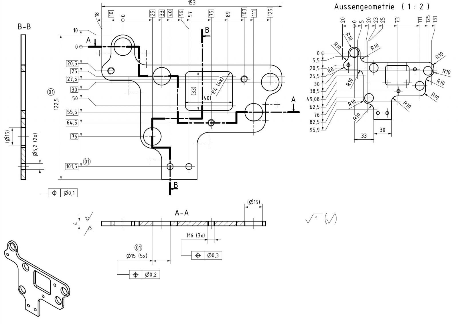

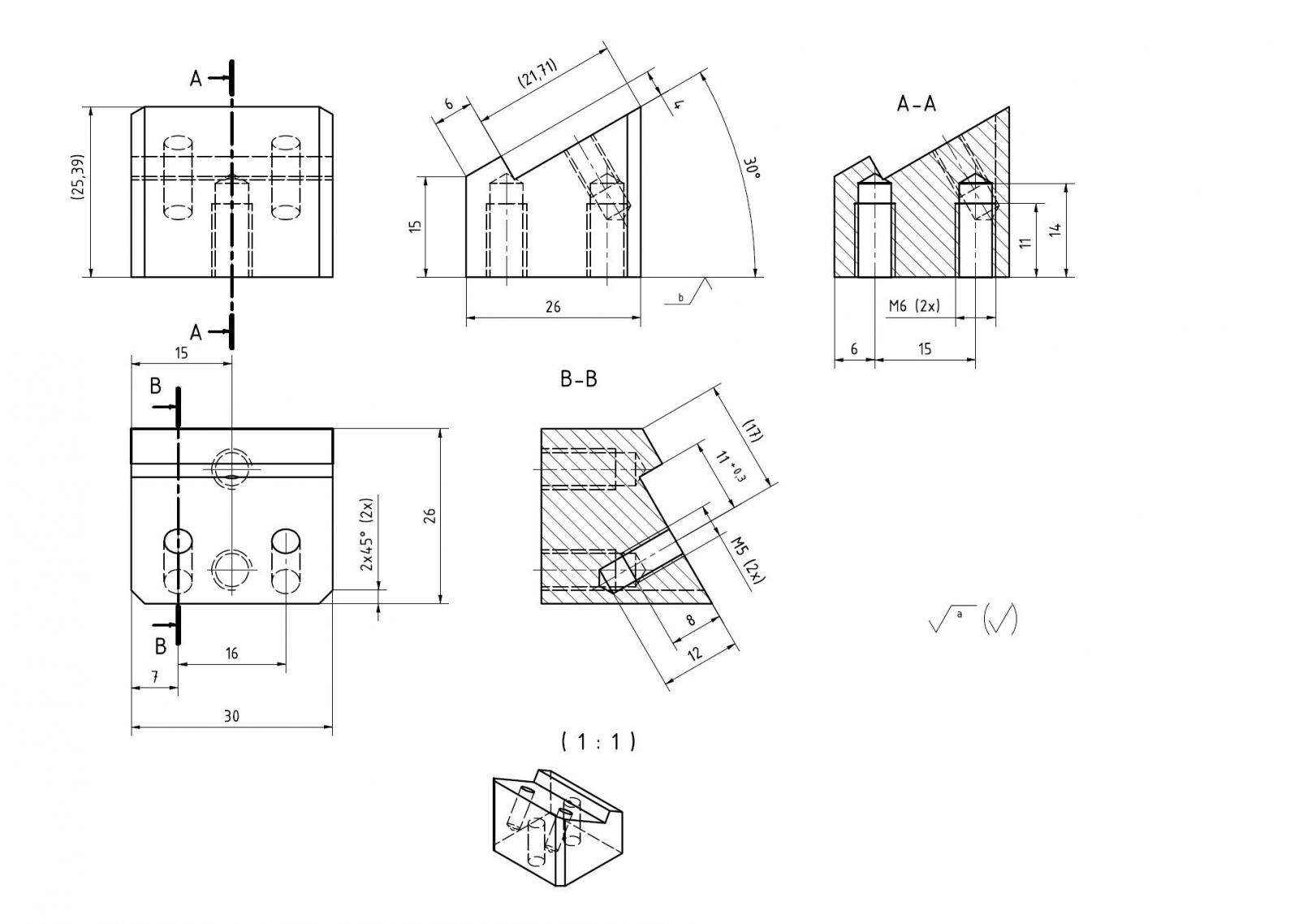

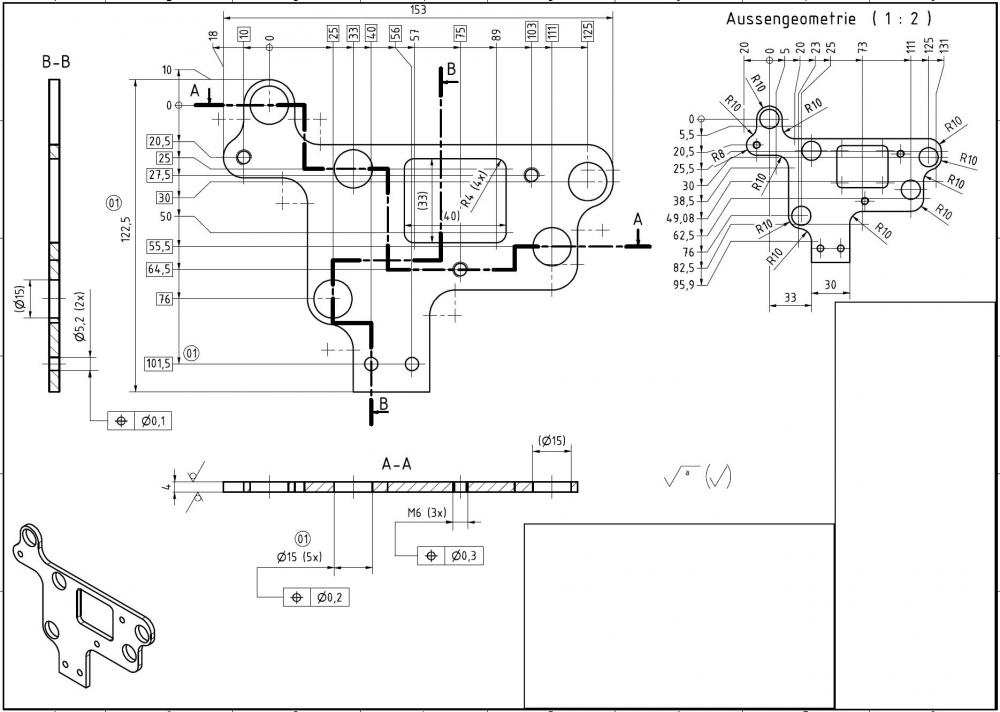

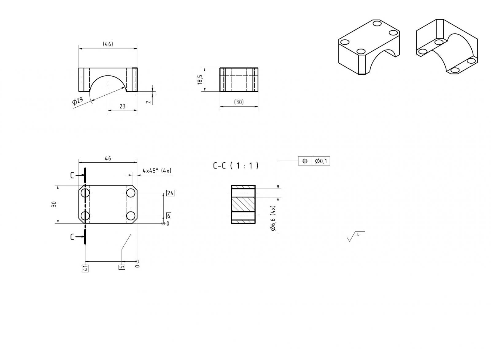

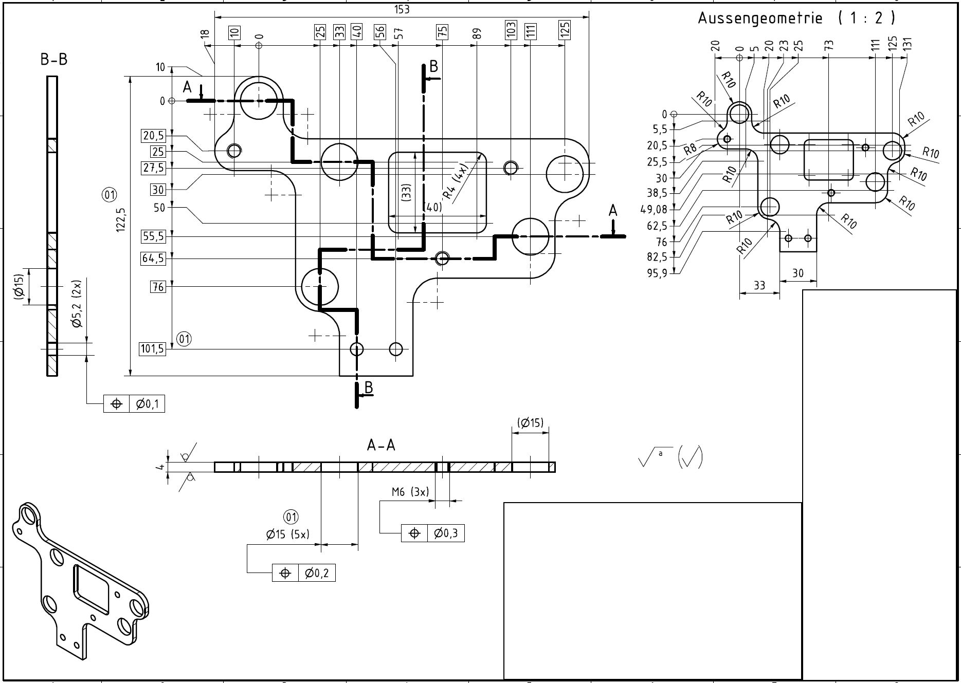

So... auf mehrfache Nachfrage stelle ich hier den kompletten Zeichnungssatz zur Verfügung (zur privaten Nutzung!! Komerzielle Verwendung nicht freigegeben).
Have Fun and so long... :biggrin:
Edit: Ganz unten gibt es noch einen Link zum ZIP-File
