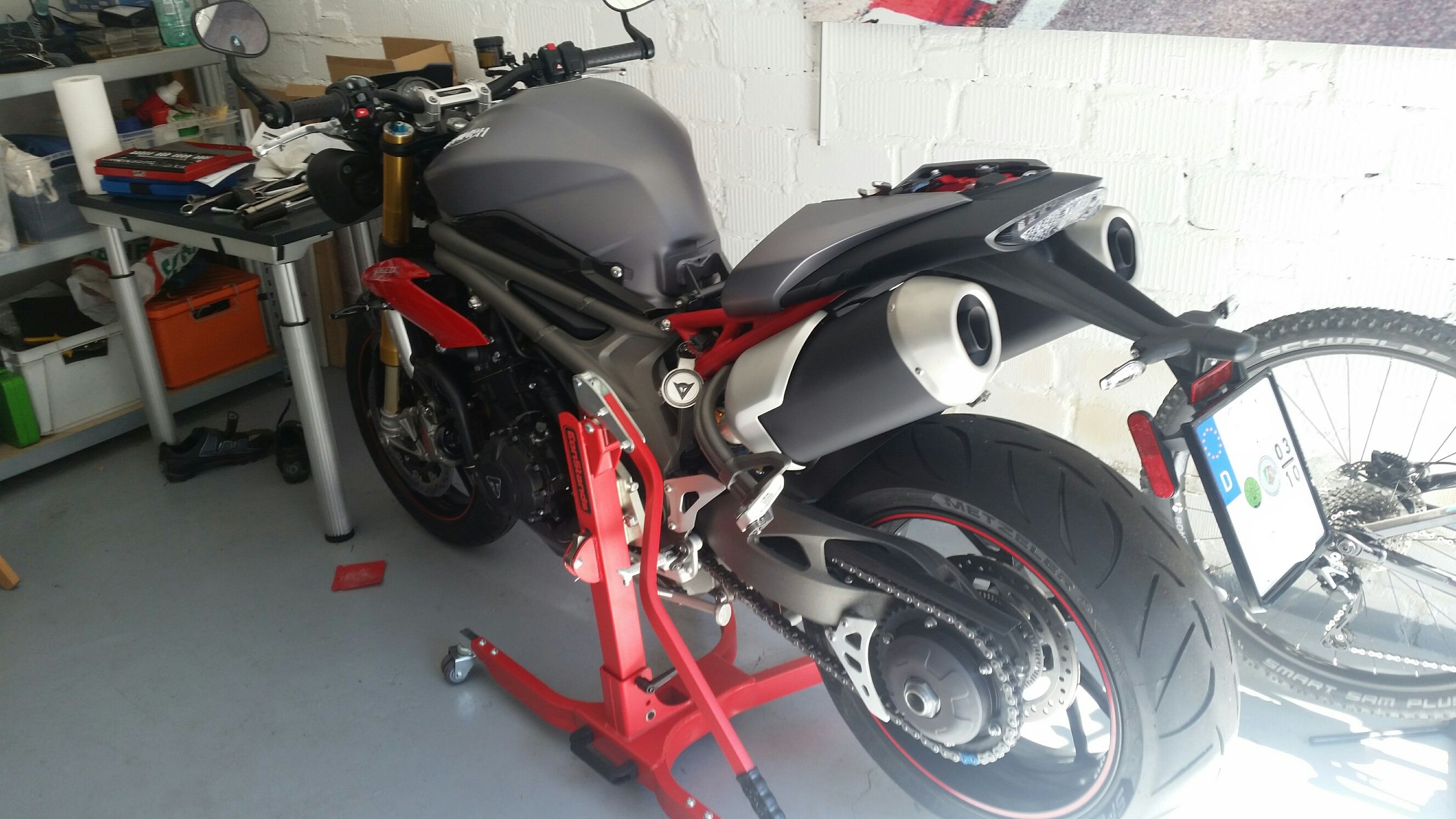

Lindi Geschrieben 30. Januar 2017 report Geschrieben 30. Januar 2017 (bearbeitet) Moin in die Runde. .... Sagt mal, benutzt schon jemand von Euch einen Zentralständer bei der 2016er Speedy ? Ich finde nur Hinweise auf die Baujahre bis 2015.....Gibt es überhaupt schon was für die ´16er ? Wenn jemand hat, wären Fotos super. Grüße, Lindi Bearbeitet 30. Januar 2017 von Lindi Zitieren
schmidei Geschrieben 30. Januar 2017 report Geschrieben 30. Januar 2017 Ob´s da nen Unterschied gibt? Der Rahmen ist der Selbe. Zitieren
Lindi Geschrieben 30. Januar 2017 Autor report Geschrieben 30. Januar 2017 ja leider ! .....die Aufnamepunkte sind komplett anders..... hab mehrfach die Bilder von den Modellen verglichen.... Zitieren

zett99 Geschrieben 1. Februar 2017 report Geschrieben 1. Februar 2017 Ich habe den Constands von Motea und bin zufrieden http://www.motea.com/montagestaender/zentralstaender/motorrad-zentralstaender-constands-power-triumph-speed-triple/-r-11-16-adapterrollen-inkl-rot-i4008-39460-0.htm Zitieren
Jünner Geschrieben 7. Mai 2017 report Geschrieben 7. Mai 2017 Hallo ich habe auch den Constands gekauft des Preises wegen. Vorher hatte ich an der S1000RR einen Bursig. Die Handkraft beim aufbocken mit dem Constands ist schon wesentlich höher und es war beim Bursig möglich bei Räder gleich hoch vom Boden zu bekommen. Was gerade beim Rad ausbau vorne von Vorteil ist. Hab am Constands alle Einstellung ausprobiert aber ohne Kotflügel vorne abbauen wird das Vorderrad nicht raus gehe.Auch das Wackeln der Hebevorrichtung um Ständer selber ist nicht der Brüller. Der Preis ist Top und man kann mit etwas probieren ( mit feinem Sandpapier die Hülse und den Aufnahmebolzen polieren) ein gutes Ergebnis erziehlen.Aber ein Bursig ist beine Klasse besser. Zitieren

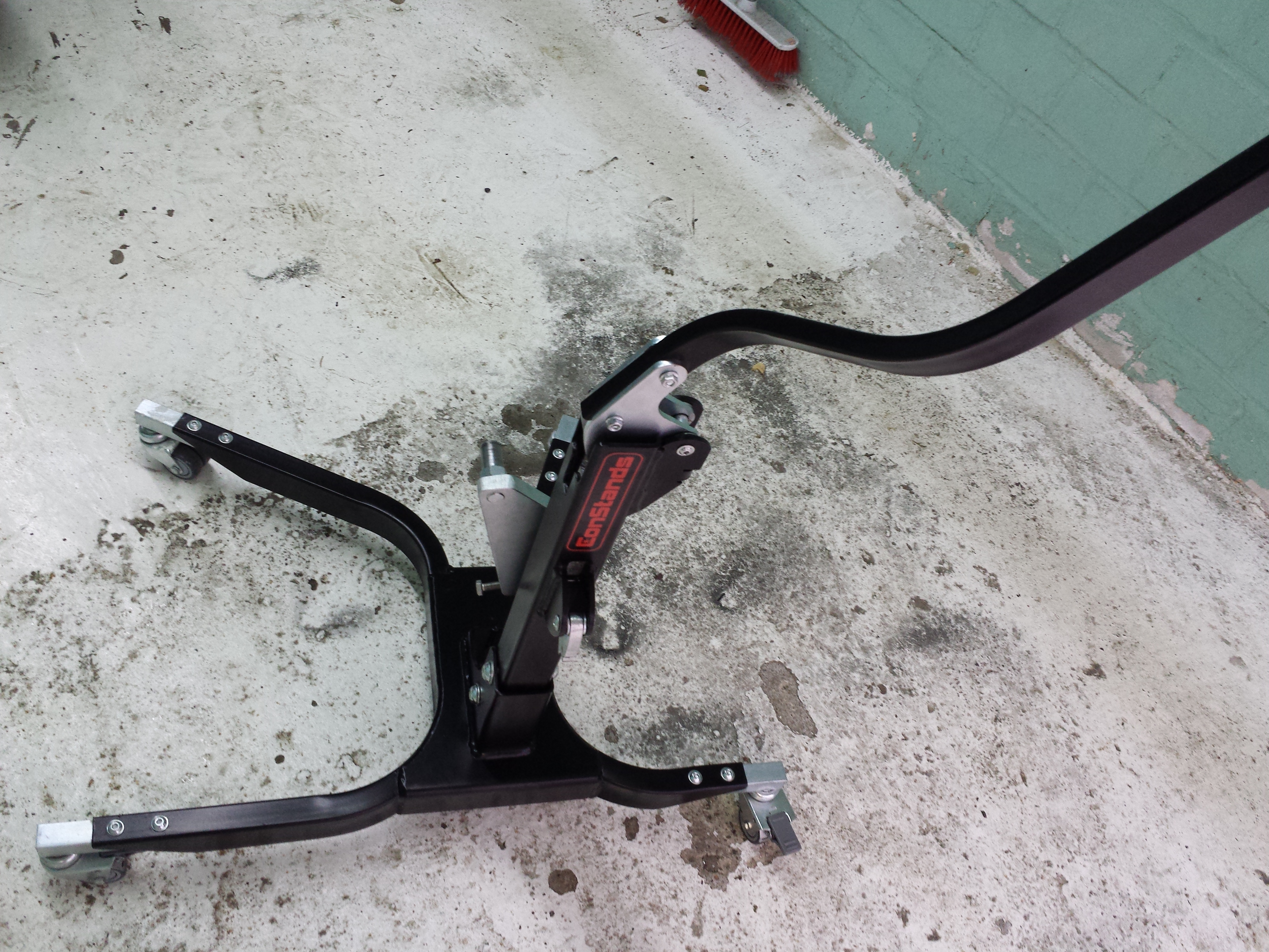

triple-s-pete Geschrieben 17. Oktober 2018 report Geschrieben 17. Oktober 2018 Ich sehe da noch ein anderes Problem. Kann man beim constands die Rollen irgendwie feststellen oder das Ganze ohne Rollen benutzen? Wenn ich das Mopped auf der Straße putze, ist diese nicht ganz eben und ich fürchte, dass mir die Fuhre dann einfach wegrollt. Zitieren
schmidei Geschrieben 18. Oktober 2018 report Geschrieben 18. Oktober 2018 Wenn ich das Bild richtig deute hat die im Bild rechte untere Rolle einen Feststeller. Zitieren
Sandie Geschrieben 18. Oktober 2018 report Geschrieben 18. Oktober 2018 Ich hab den gleichen für die BMW. Zwei Rollen sind arretierbar.Ist sackschwer, ohne Rollen würde das echt zum Krampf werden.Gibt an dem zwei Möglichkeiten, die Halteplatte zu montieren. Wenn das VR nicht vom Boden abhebt, ist die Platte falsch montiert. Zitieren
