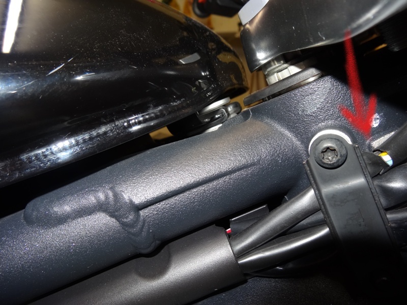

Überprüf mal hier den Kabelbaum , die Schelle scheuert alles auf und das gibt die schönsten Fehler :nod:
Wenn dem so wäre, gibt es einen Kabelverlängerungssatz.
Gruß Martin
Kabelbaum zeigt keine Auffälligkeiten. Lade jetzt noch mal die Batterie nach. Habe 12,2 an der Anzeige. Bei Betätigung des Schlüssel geht der Strom auf 11,9V... wie gesagt Batterie ist neu verbaut. Ist ne Denso 12v/12A Gel von Louis.
