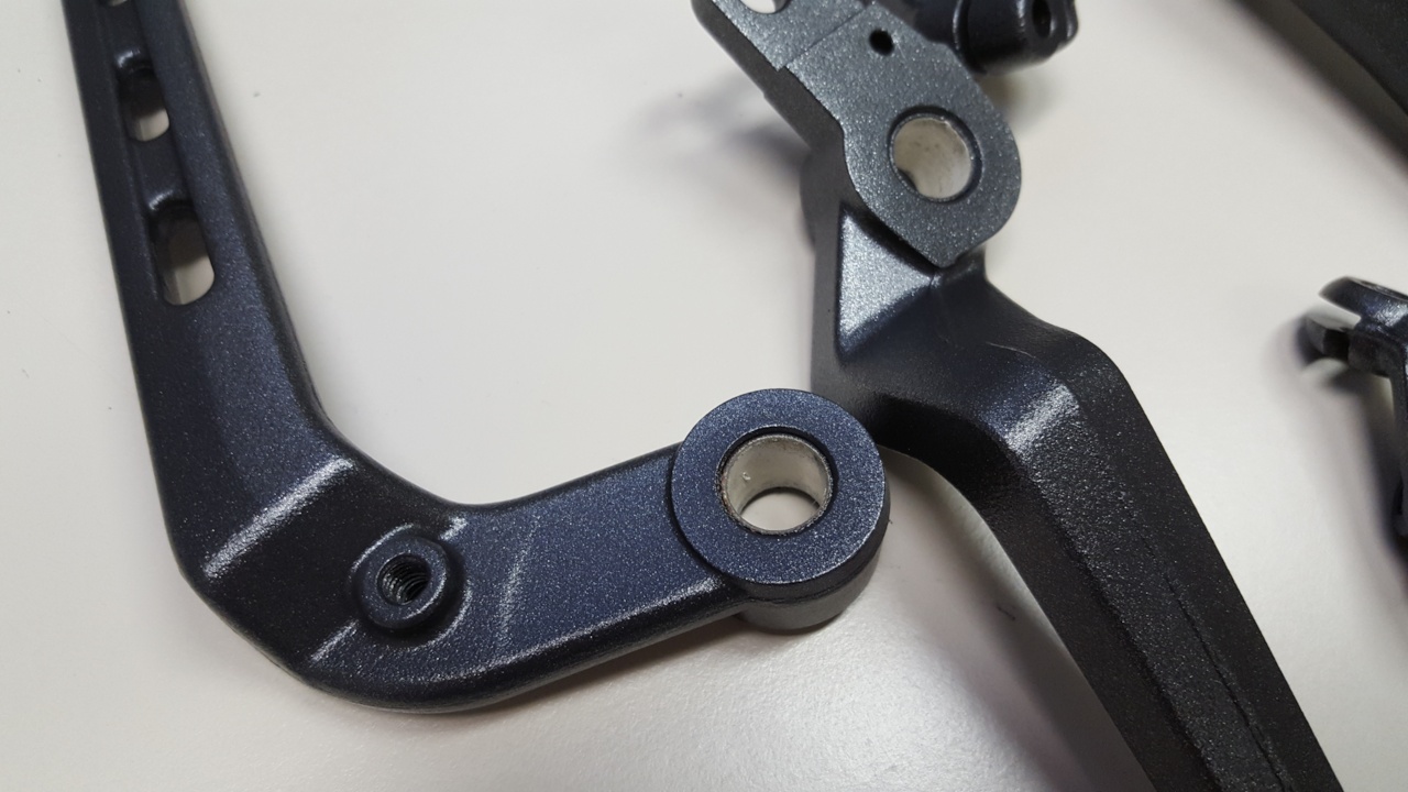

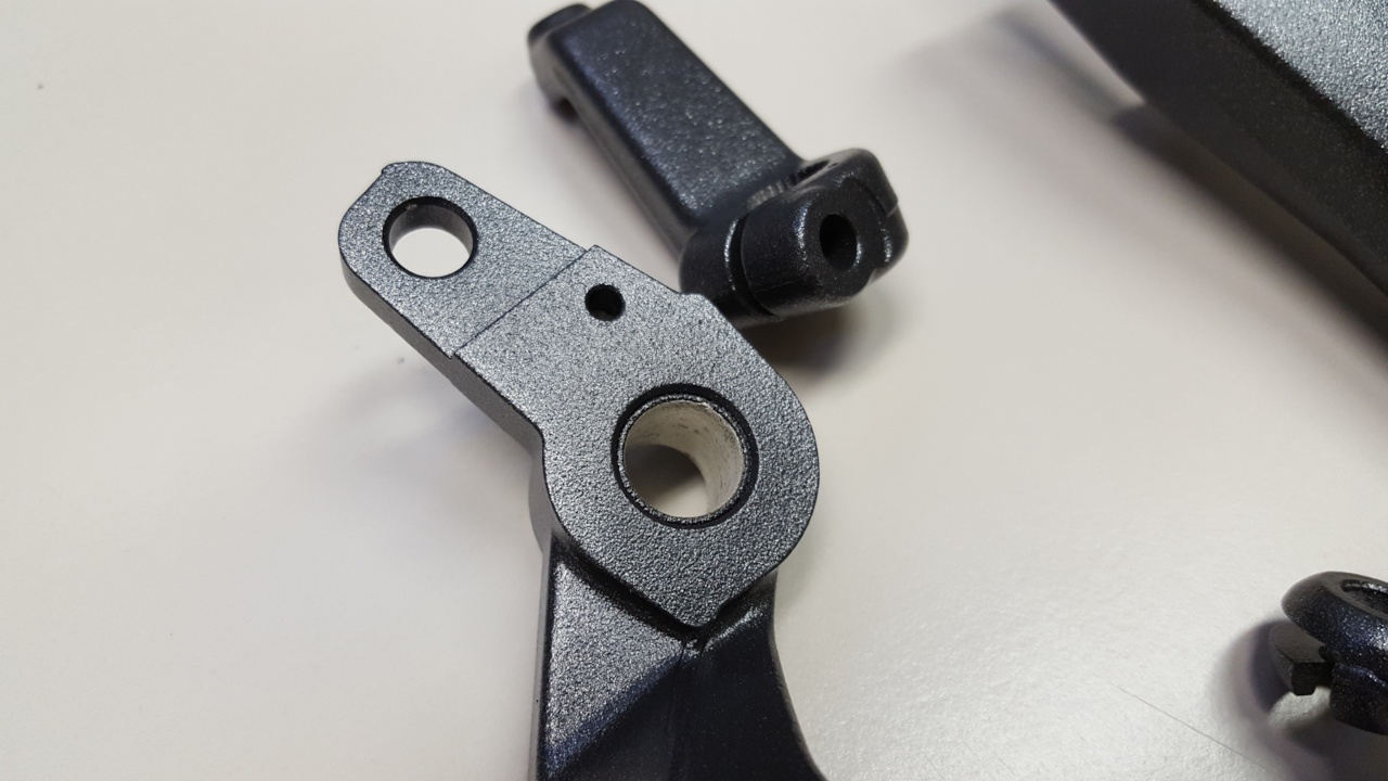

Hallo zusammen,
Habe ein paar Aluteile der Speedy abgeschraubt, um sie pulvern zu lassen. Dabei habe ich gesehen, dass sowohl Seitenständer als auch Schaltgebel einen hauchdünnen Kunststofffilm (Teflon?) als "Gleitlager" nutzen.
Richtige, herausnehmbare Lager sind das nicht, eher eine Art Beschichtung.
Beim Pulvern werden jetzt die Teile auf 200 °C erhitzt, der Film dürfte danach hin sein.
Kann ich das ersetzen? Und muss ich das überhaupt? Reicht nicht ein gutes Graphitspray/Lagerfett?

Wenn es tatsächlich PTFE ist (was ich bezweifle...) dann kann das weit über 200° ab...
Kann man  die rausmachen oder zumindest vorher nachmessen?
Dann pulvern und wenn hinüber eben aus Teflon nachdrehen lassen oder so nachkaufen.
Bearbeitet von Mattol
Teflon ist da ziemlich sicher keins drin. Ich habs eher für so ne Art Bronze Buchse gehalten??
Wie auch immer... Nur abgeklebt, damit die Bolzen wieder durchpassen, zum pulvern. Ist nix passiert und funktioniert schon 30.000km ohne Probleme.

Der Schmelzpunkt ist höher, ja. Allerdings weiß ich nicht, ob das Material schon früher anfängt zu fließen. Rausmachen kann man´s nicht, ist nur eine sehr dünne Beschichtung, nur wenige µm.

Es ist weiß und fühlt sich kunststoffartig und sehr glatt an - das ist sicher kein Metall.
Hab´s weggegeben. Morgen weiß ich mehr, ich schreib´s dann hier ´rein.
