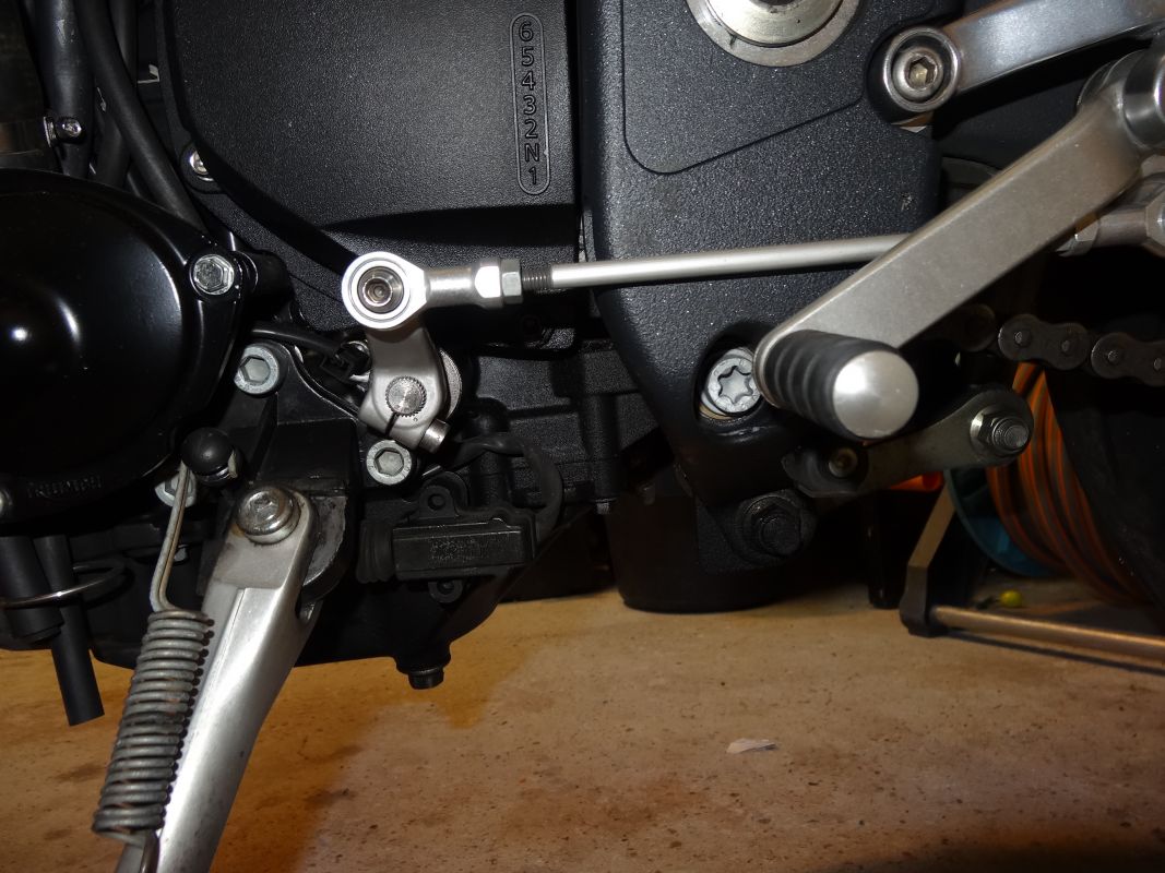

KAT 62 Geschrieben 5. März 2017 report Geschrieben 5. März 2017 Ich bin mit den Gelenkköpfen sehr zufrieden, viel besser als original Zitieren
Blackleffer Geschrieben 5. März 2017 Autor report Geschrieben 5. März 2017 Warum läuft die Stange bei dir nicht durch den Rahmen? Zitieren
schmidei Geschrieben 5. März 2017 report Geschrieben 5. März 2017 Weil es ein anderes Moped ist?! Zitieren
