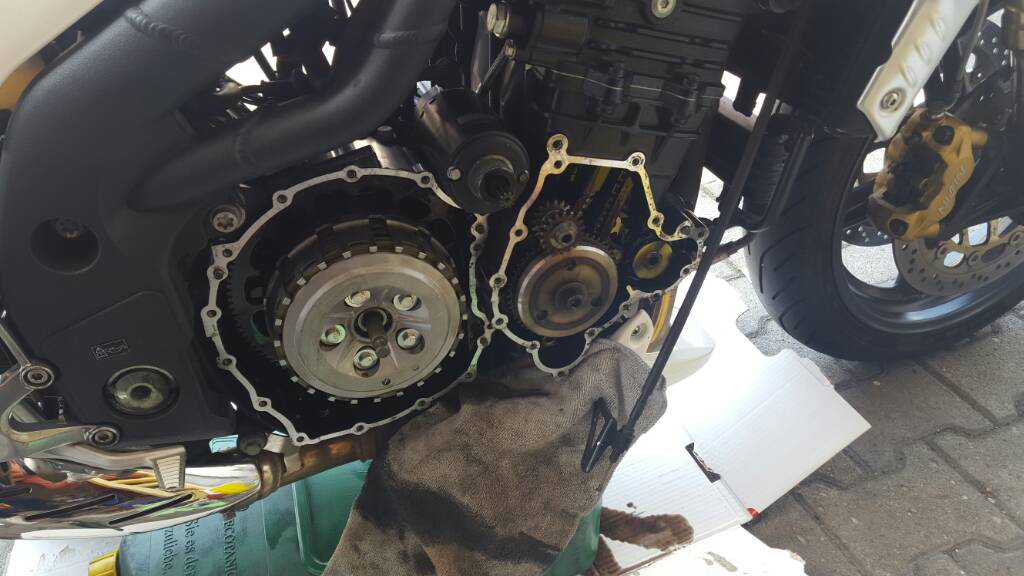

saro285 Geschrieben 6. März 2017 report Geschrieben 6. März 2017 So sieht es aus in ausgebaut Zustand und du brauchst alle drei tischtung der Kupplung Deckel lass sich nicht allein runter machen nämlich ein oder zwei schrauben sitzen unter den zweites Deckel . Die dichtung sind auch nicht billig über 30 Euro Gruß Saro Zitieren
Gast Geschrieben 6. März 2017 report Geschrieben 6. März 2017 Sieht ja ziemlich aufgeräumt auf darunter :) Da bin ich von anderen Bikes Schlimmeres gewohnt ^^ Nur das mit den Dichtungen ist natürlich ärgerlich, zumindest wenn der Händler mir die nicht zahlt, denn ihn lass ich definitiv nicht da dran nachdem er mir die Karre beim Kauf und vorherigem Erneuern der Bremsbeläge vorne, mit nur handfest angezogenen Bremssätteln übergeben hat. Kann man den Kupplungsdeckel am Ende einfach abmehmen oder muss man den Ausrückhebel irgendwie verdrehen damit der sich von der Zugstange trennt ? Zitieren

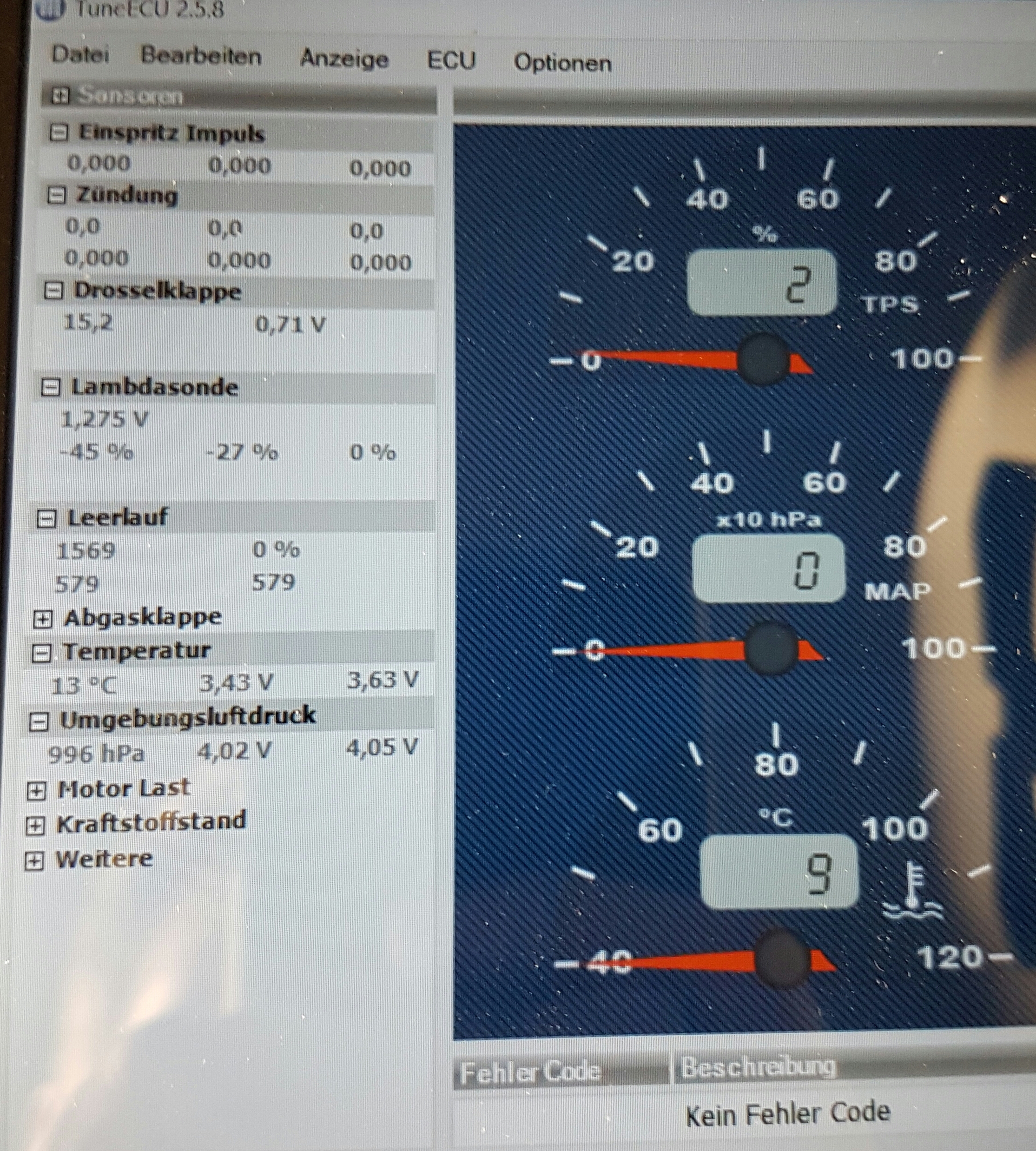

Gast Geschrieben 6. März 2017 report Geschrieben 6. März 2017 Und ein Foto von den Sensorwerten hab ich auch mal gemacht. Sind die 0,71V bzw 2% Gasgriffstellung normal ? Hatte mal was von 0,58-0,62V gelesen. Zitieren

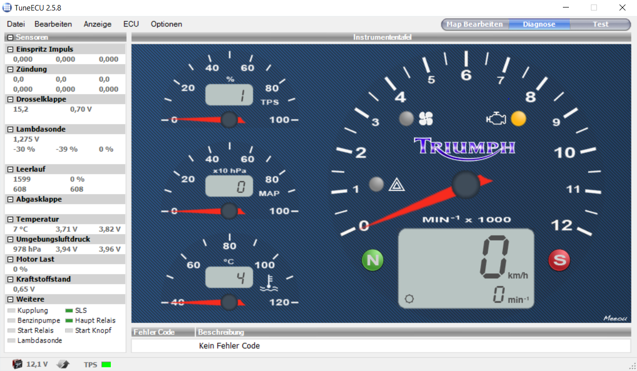

Triple/one Geschrieben 7. März 2017 report Geschrieben 7. März 2017 Moin Hier hab ich mal den Alten Tread zu dem Ausrückhebel gefunden. Gibt aber noch mehr Bilder und Treads dazu. Das mit Tune ECU und den 0,7 Volt müssten Passen. Nur die 2% Gasgriffstellung passt nicht. Bei mir sind es 1%. Ist zwar eine Tiger aber derselbe Motor. Ob das jetzt was Ausmacht, glaub ich nicht. Es ist ja nur der DS Klappenspalt, der vom Stellmotor geöffnet wird. Wenn der Motor läuft, wird ja wieder angepasst. Zitieren
Gast Geschrieben 7. März 2017 report Geschrieben 7. März 2017 Super danke Wenn die Werte in Tuneecu normal sind dann weiß ich echt nicht mehr weiter woher dieses Geräusch kommen kann. Hätte sonst gesagt dass das Steuergerät beim Kaltstart denkt ich gebe ein bischen Gas und das Standgas deswegen nicht als Standgas erkennt und dann das SLS auf und zu macht weil die Mühle so fett läuft wenn sie kalt ist. Zitieren
