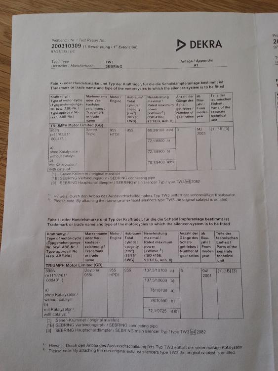

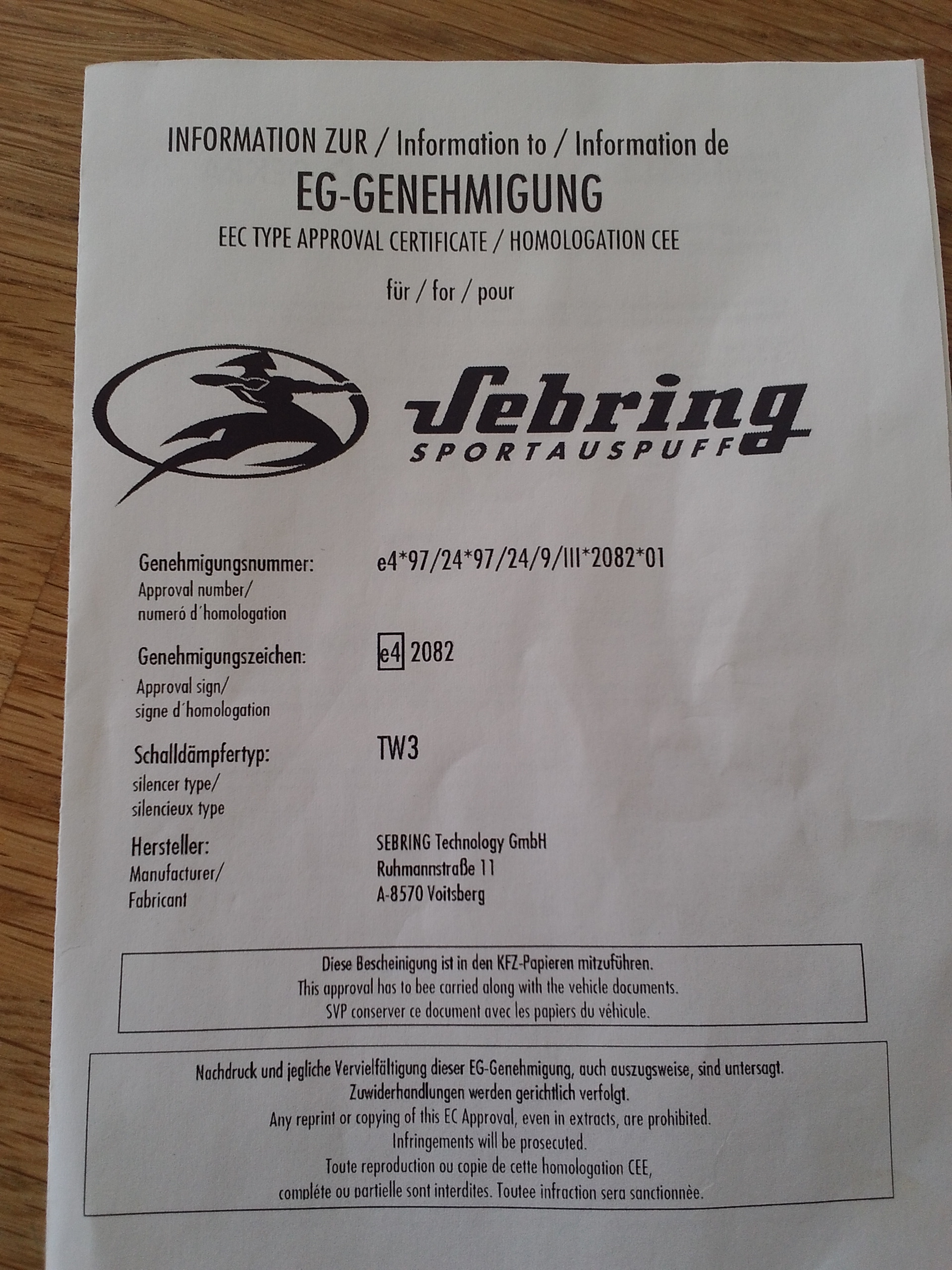

Hi!
Bin ebenfalls stolzer Besitzer eines Twisters auf einer 595N Bj. 2003. Die von dir angegebene Nummer ist gleichlautend mit der auf meinem Topf.
Hier noch Fotos der ABE:
Könnte dir anbieten die ABE morgen einzuscannen und als pdf zu schicken.

Hallo Gemeinde,
das Forum ist ein Fach super, das wäre toll wenn du mir das die ABE zukommen lassen könntest da ich von Sebring nicht mal eine Bestätigung meiner Anfrage bekommen habe.
So war am Sonntag etwas testen der Tropf macht laune ist nicht zu laut und die Speedy kann schön durch atmen. Muss nur noch mal CO messen dann hab ich den Topf den ich wollte.
