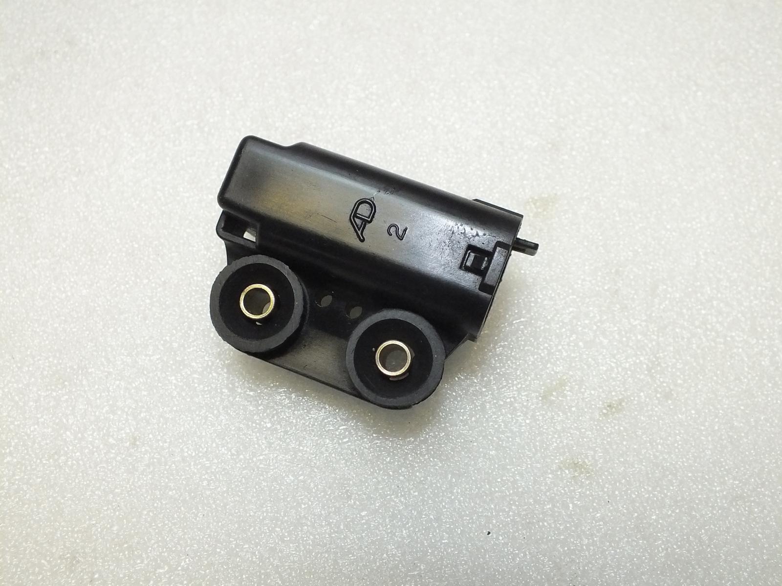

Triple/one Geschrieben 19. März 2017 report Geschrieben 19. März 2017 (bearbeitet) Hallo Mathias Der Crash Schalter befindet sich unter dem Tank über dem Steuergerät und Ausgleichsbehälter. Du kannst den Schalter mit den zwei 8er Schrauben abschrauben und mal hin und herschütteln. Da ist eine Metallkugel drin, die einen Kontakt herstellt, wenn das Möp Umfällt. Dann wird die Zündung Unterbrochen. Im Falle eines Defekts des Selbigen. http://www.ebay.de/itm/like/322379333462?lpid=106&chn=ps&ul_noapp=true Bearbeitet 19. März 2017 von Triple/one Zitieren
Strix Nebulosa Geschrieben 19. März 2017 Autor report Geschrieben 19. März 2017 Danke für die Info. Wie wirkt sich so ein defekter Schalter aus? Geht die Zündung dann ganz normal an nur der Motor startet nicht? Zitieren
Triple/one Geschrieben 19. März 2017 report Geschrieben 19. März 2017 vor 1 Minute schrieb Strix Nebulosa: Danke für die Info. Wie wirkt sich so ein defekter Schalter aus? Geht die Zündung dann ganz normal an nur der Motor startet nicht? Weiß nicht mehr genau. Jedenfalls geht bei einem Sturz der Motor aus. Ob dabei nur die Zündung unterbrochen wird, oder nur die Benzinpumpe Einspritzdüse ? Ich weiß es nicht mehr genau. Steck den Stecker doch mal ab. Gruß Marc Zitieren
Strix Nebulosa Geschrieben 19. März 2017 Autor report Geschrieben 19. März 2017 Ich probier es einfach mal, danke dir. Zitieren
Triple/one Geschrieben 19. März 2017 report Geschrieben 19. März 2017 Gerade eben schrieb Strix Nebulosa: Ich probier es einfach mal, danke dir. Jo Anscheinend kann man den Sturz schalter einfach Abstecken. Sollte die Metallkugel auf einer Seite liegen und einen Kontakt brücken, der eine Zündung verhindert. Kann man das somit Ausschließen. Gruß Marc Zitieren
Strix Nebulosa Geschrieben 19. März 2017 Autor report Geschrieben 19. März 2017 Update: Der Schalter ist es wohl nicht. Wenn ich in Einbaulage starten will klack das Relais, drehe ich den Schalter um 90 Grad ( sprich Mopped liegt auf der Seite) klackt das Relais beim Starten nicht. Ich vermute mal das der Schalter i.O. ist. Aber jetzt bin ich planlos was das sein soll? Zitieren

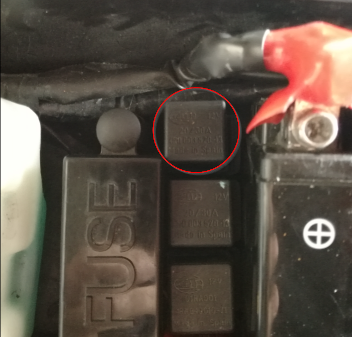

Strix Nebulosa Geschrieben 19. März 2017 Autor report Geschrieben 19. März 2017 (bearbeitet) Fremdstarten hat auch nicht funktioniert. Da Elektrik nicht mein allerbester Freund ist, steh ich ganz schön auf dem Schlauch oder besser Kabel. Ich habe mal ein Bild gemacht. Das markierte Relais klackt beim Startversuch (sitzt auf der rechten Seiten). Ich wäre für einige Tipps sehr dankbar Bearbeitet 19. März 2017 von Strix Nebulosa Zitieren
Gast Geschrieben 19. März 2017 report Geschrieben 19. März 2017 Kupplungs- und Ständerschalter geprüft? Zitieren
Strix Nebulosa Geschrieben 19. März 2017 Autor report Geschrieben 19. März 2017 Wie kann ich die Schalter prüfen? Zitieren
Triple/one Geschrieben 19. März 2017 report Geschrieben 19. März 2017 vor 4 Minuten schrieb Strix Nebulosa: Wie kann ich die Schalter prüfen? Abziehen und Überbrücken. Oder mit einem Durchgangsprüfer. Wenns piept. Gruß Zitieren
Gast Geschrieben 19. März 2017 report Geschrieben 19. März 2017 Ich hatte mal einen defekten Kupplungsschalter. Dann geht gar nichts mehr! Mit einem defekten Ständerschalter kannst Du im Leerlauf starten, mit einem defekten Kupplungsschalter nicht! Der Kupplungsschalter ist ein Schließer, also wenn Du die Kupplung ziehst, schließt der Schalter. Daher ist hier Überbrücken problemlos möglich... Meinen haben ich "damals" in WD40 gebadet, mit Preßluft trocken geblasen und dann etwas Kontaktspray reingesprüht. Seitdem nie wieder Probleme. Dauerhaft überbrücken würde ich den allerdings nicht! Zitieren
