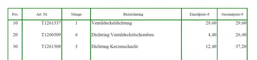

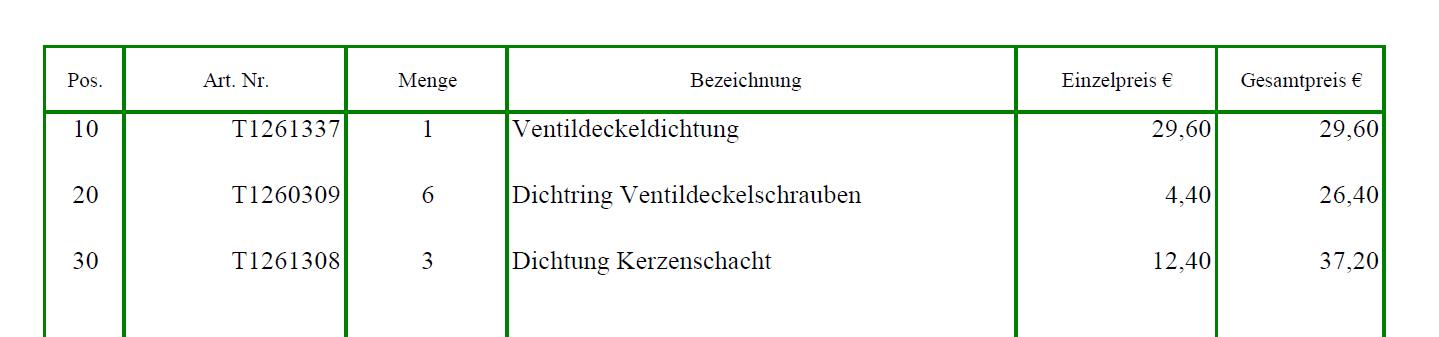

KAT 62 Geschrieben 30. April 2017 report Geschrieben 30. April 2017 vor einer Stunde schrieb Despo: Allerdings würde ich auch alle ~10.000km mal Ventildeckel runternehmen und nachschauen. Benutzt Du da die alten Dichtungen weiter, denn 93€ für die erforderlichen Dichtungen wär mir dann zu teuer Zitieren
Triple/one Geschrieben 30. April 2017 report Geschrieben 30. April 2017 vor 4 Minuten schrieb KAT 62: Benutzt Du da die alten Dichtungen weiter, denn 93€ für die erforderlichen Dichtungen wär mir dann zu teuer Hi Wo haste denn die Preise her ? Das sind Gummi Dichtungen und die kann man sofern die nicht Hart sind, Problemlos wiederverwenden. Sollten die Hart sein, brauchst Du drei Dichtringe für die Kerzen schächte, 6 Dichtungen für die Deckel schrauben und eine Deckel Dichtung rundherum. Kostet zusammen 43 Euro. http://www.worldoftriumph.com/triumph_motorcycle_parts_locator.php?block_01=&block_02=1000364-3-2&block_03=610315 Gruß Zitieren
KAT 62 Geschrieben 30. April 2017 report Geschrieben 30. April 2017 Dann geht aber dein Taschenrechner nicht: Beim nächsten mal benutz ich die weiter. Du merkst halt erst hinterher wenn was undicht ist und dann muss der ganze Mist wieder runter, ist ja schon ne Frickelei mit dem Deckel rausfädeln. Gruß Martin Zitieren
Triple/one Geschrieben 1. Mai 2017 report Geschrieben 1. Mai 2017 vor 16 Stunden schrieb KAT 62: Beim nächsten mal benutz ich die weiter. Du merkst halt erst hinterher wenn was undicht ist und dann muss der ganze Mist wieder runter, ist ja schon ne Frickelei mit dem Deckel rausfädeln. Gruß Martin Moin Aus Erfahrung kann ich Dir sagen, das man die Dichtungen mehrmals verwenden kann. Wie schon gesagt beim draufdrücken merkst Du ob die Hart sind. Wenn Hart wie Stein, dann Neue Rein. Dirko oder Motor Dichtmasse brauchst Du Sowieso. Beim dritten mal Deckel Runter, hab ich auf die ganze Deckel Dichtung eine bisschen Dirko drauf gemacht. Die Halbmonde werden immer mit Dichtmasse eingeklebt. Die Deckel schrauben Dichtungen halten auch sehr Lange. Das Einzige was ich immer gewechselt habe, sind die Kerzen Schacht Dichtungen. Wenn die Undicht werden, ist Richtig Blöd. Man siehts nicht und wenn man es merkt, haste ne Riesen Sauerei. Gruß Zitieren
