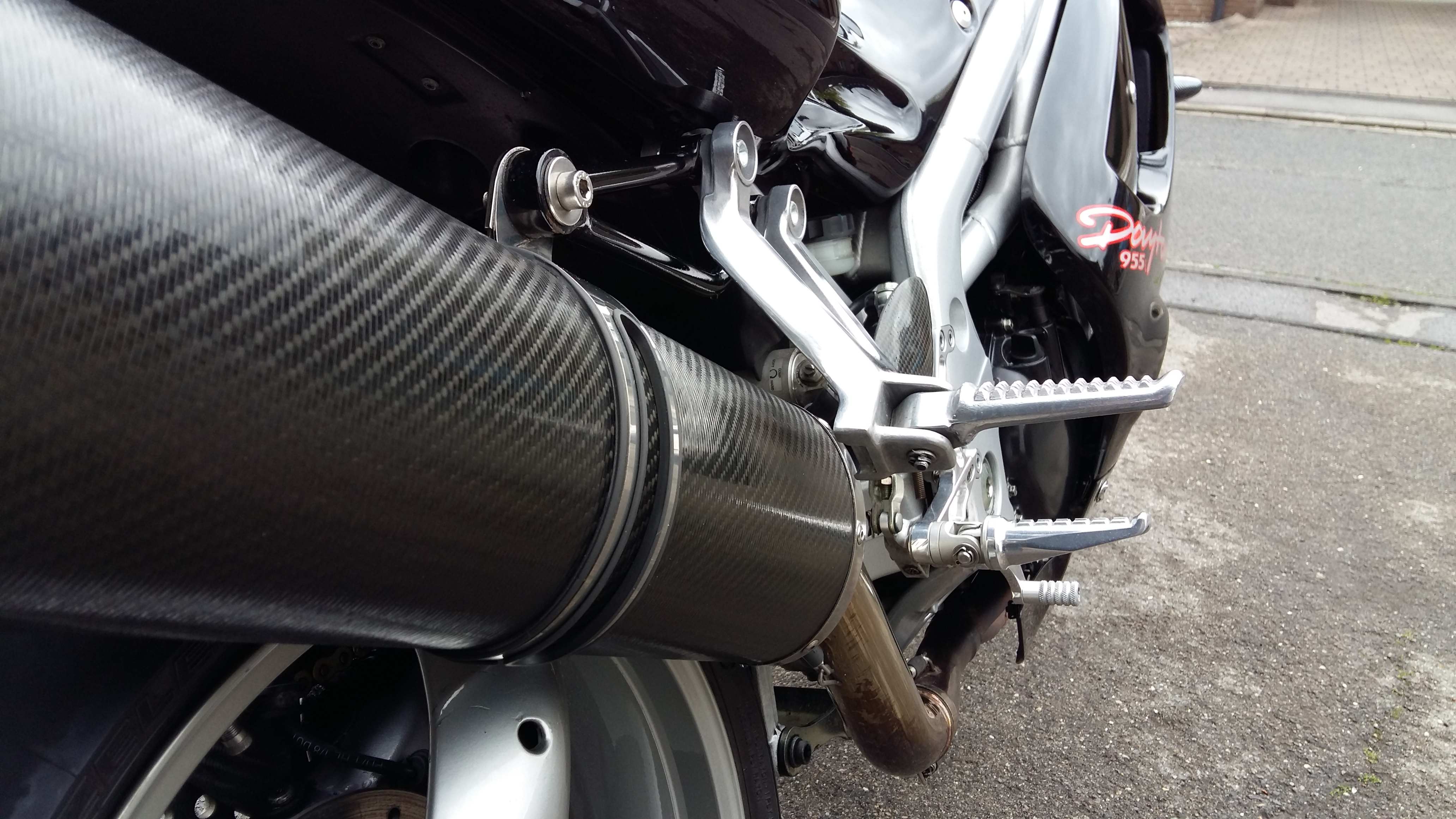

Volker. Geschrieben 5. April 2017 report Geschrieben 5. April 2017 (bearbeitet) Hallo, habe da mal eine Frage. Welche Soziafußrastenanlage passt an einer Triumph Daytona 955i (T595)? Ausser natürlich die Originale, sprich Alternative, damit man mehr Such Optionen hat. Habe leider keine dabei bekommen, und meine Tochter drängelt Ups Überarbeitet :Welche Fußrasten kann ich in verbindung mit Diesem Shark Auspuff nehmen Bearbeitet 6. April 2017 von Volker. zusätliche Infos Zitieren

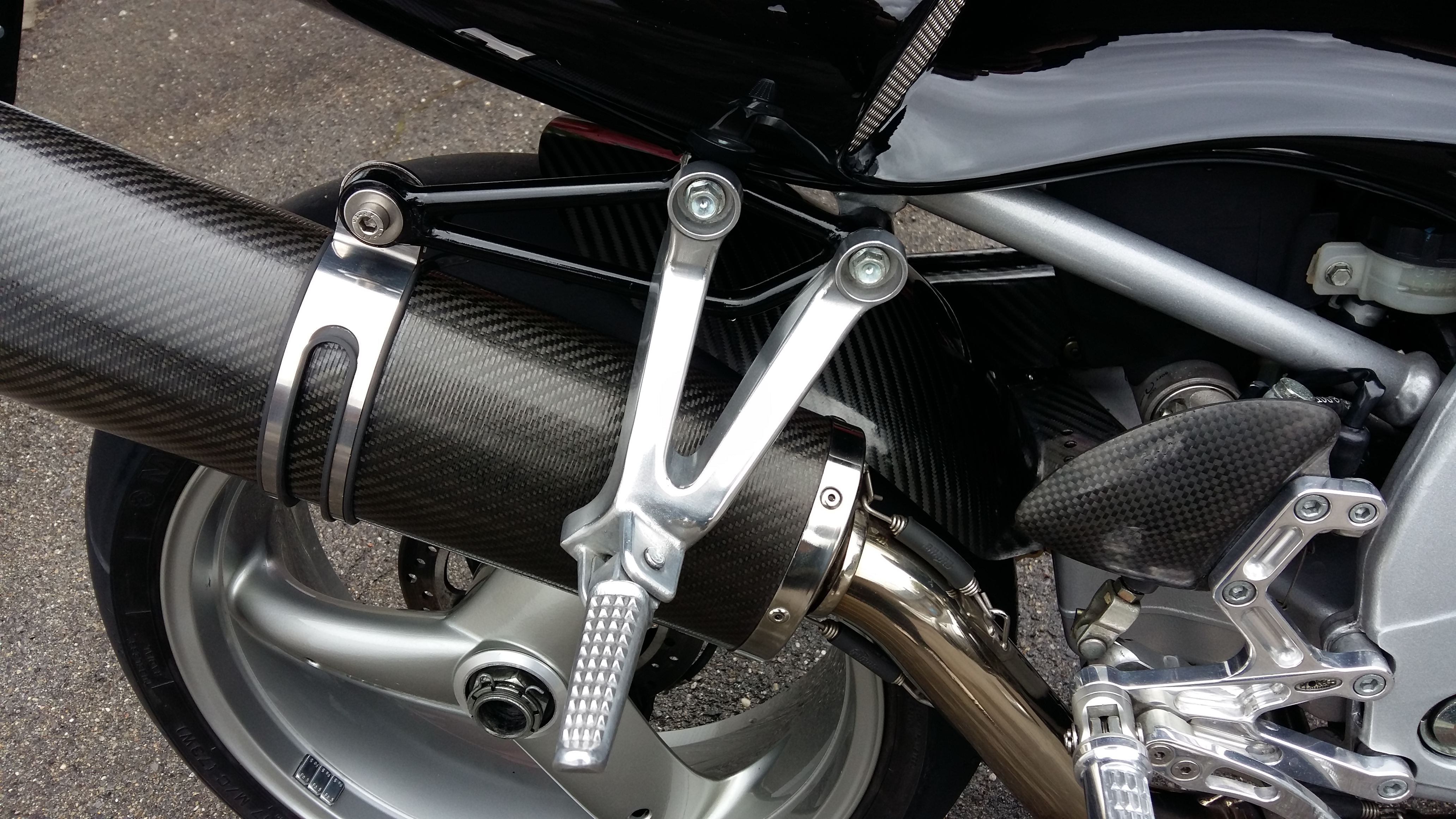

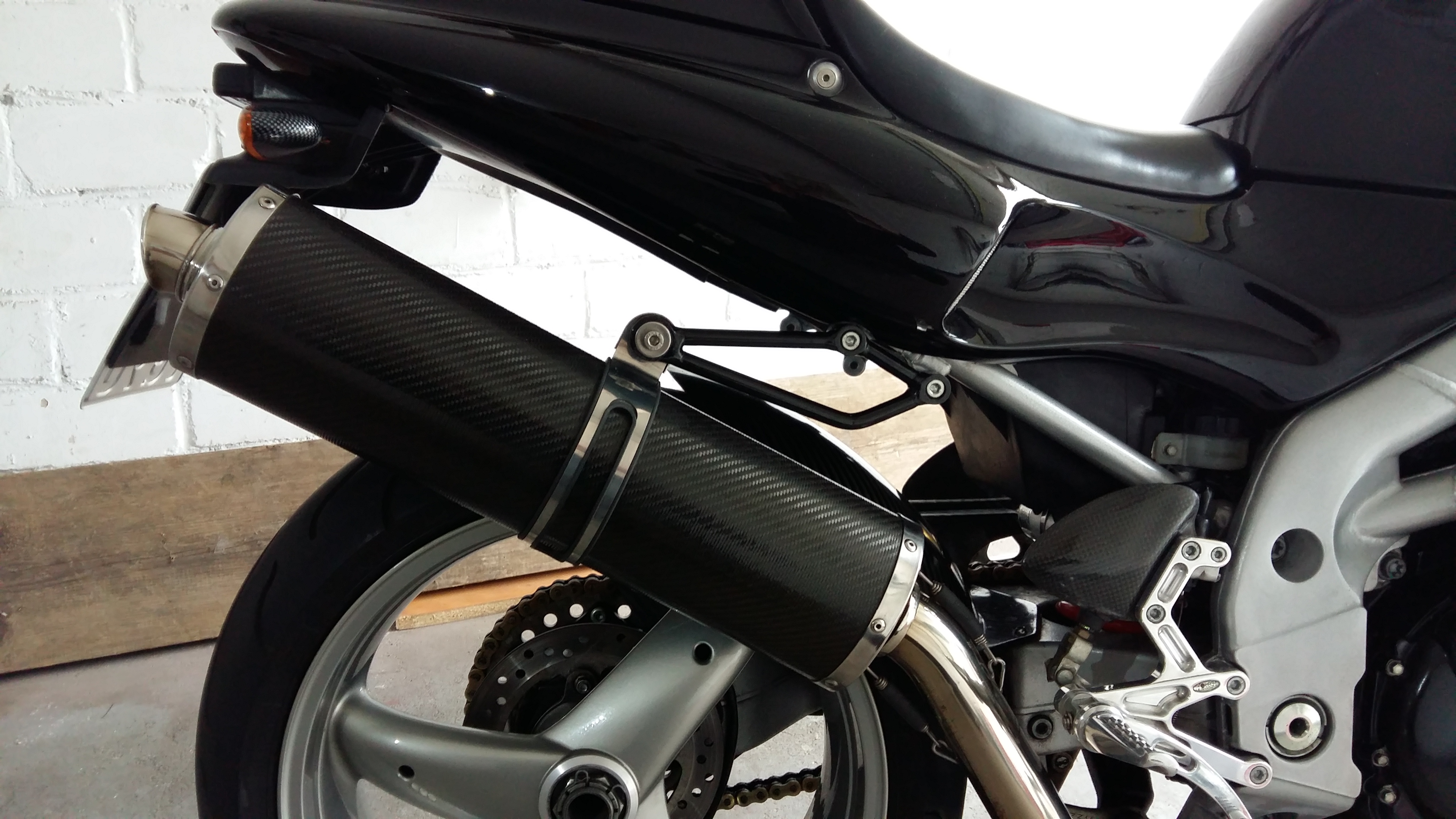

Reutlinger Geschrieben 6. April 2017 report Geschrieben 6. April 2017 Hi, an meiner T509 mit Termignoni sind originale Soziafußrasten montiert, mit Distanzhülsen, um sie weiter nach aussen zu bringen. Wenn's Dir hilft kann ich ein Foto machen u. mal abmessen. Gruß Andi Zitieren

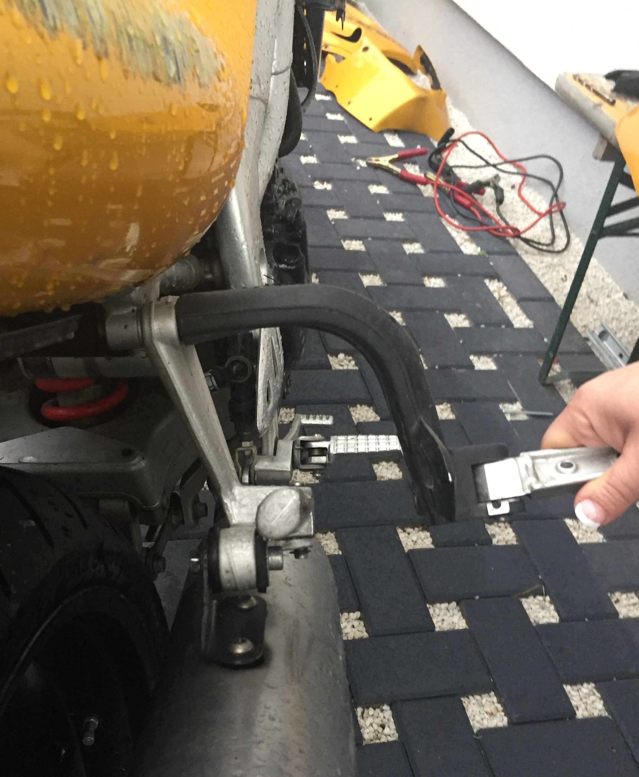

Da_Eiserne Geschrieben 6. April 2017 report Geschrieben 6. April 2017 Wenn du unbedingt eine Fussraste brauchst, so wäre eine Lösung, auch wenn sie nicht hubsch ist, die der 1050er Speedys oder Tiger zu verbauen. Die sind weit genug ausgelegt, um um den Puffer herum zu kommen. Zitieren

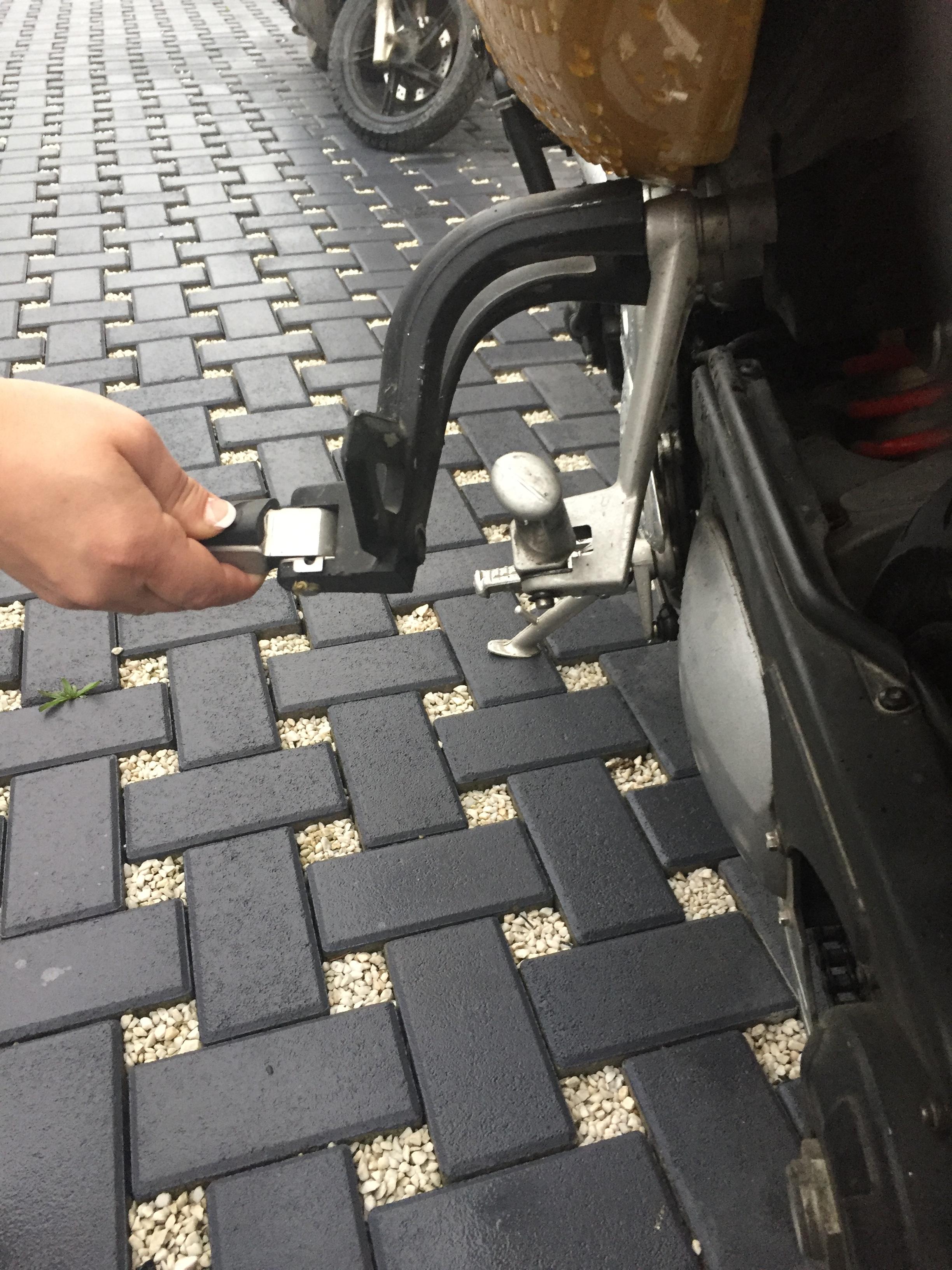

Da_Eiserne Geschrieben 7. April 2017 report Geschrieben 7. April 2017 EBay co.uk nachsehen. Oder bei BikeTeile ! Finden tut man schon was,nur sind die Dinger mittlerweilen rar und teuer :-( Bzw frag mal um Forum nach. Gebogene von nem Tiger 1050 hätte ich sogar zu Hause rumliegen. Zitieren
wulf72 Geschrieben 7. April 2017 report Geschrieben 7. April 2017 Wenn Du welche von der 1050er brauchen kannst, die könnte ich auch noch rumliegen haben. Sag bescheid, bei Bedarf. Zitieren

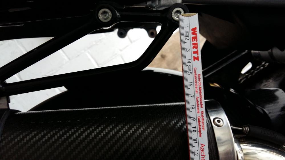

Reutlinger Geschrieben 7. April 2017 report Geschrieben 7. April 2017 Hi Volker, zwei Fotos von den Distanzhülsen, sind glaub von SBF (Triumph Neckar Alb) gewesen. Die Hülsen sind etwa 45mm lang, bei mir befindet sich noch die Auspuffhalterung darunter mit 3-4mm Stärke. Gruß Andi Zitieren

Volker. Geschrieben 7. April 2017 Autor report Geschrieben 7. April 2017 @Da_Eiserne kannst du mir viellicht mal Bilder von der Rastenanlagen 1050 Tiger machen besonders von hinten damit man die Krümung sieht ? wenns nicht zu viel umstände sind Zitieren
Da_Eiserne Geschrieben 7. April 2017 report Geschrieben 7. April 2017 Wie gesagt, schön ist es nicht Zitieren
Volker. Geschrieben 7. April 2017 Autor report Geschrieben 7. April 2017 Dank dir für die Mühe stimmt schön ist das nu wirklich nicht da muss ich mir was anders einfallen lassen.😎 Zitieren
Reutlinger Geschrieben 7. April 2017 report Geschrieben 7. April 2017 vor 9 Stunden schrieb Da_Eiserne: Passt der Puffer nicht direkt in die Aufnahme von der Raste ? Ginge bestimmt, ich glaub durch die Termi-eigene Halterung kommt der HighUp Auspuff aber ein paar Zentimeter höher, so wie er jetzt dran ist verläuft er schön stimmig zum Heck Zitieren

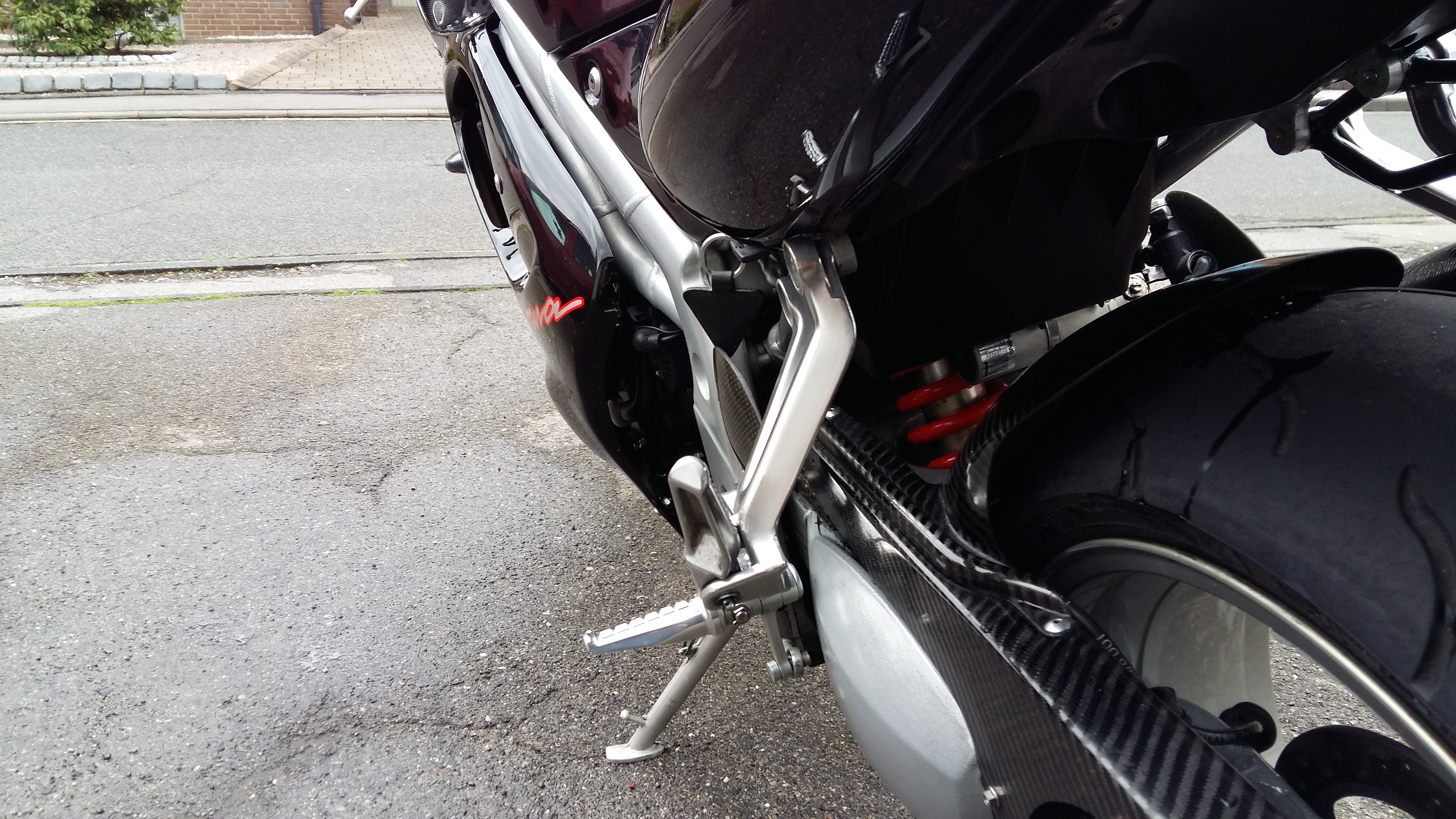

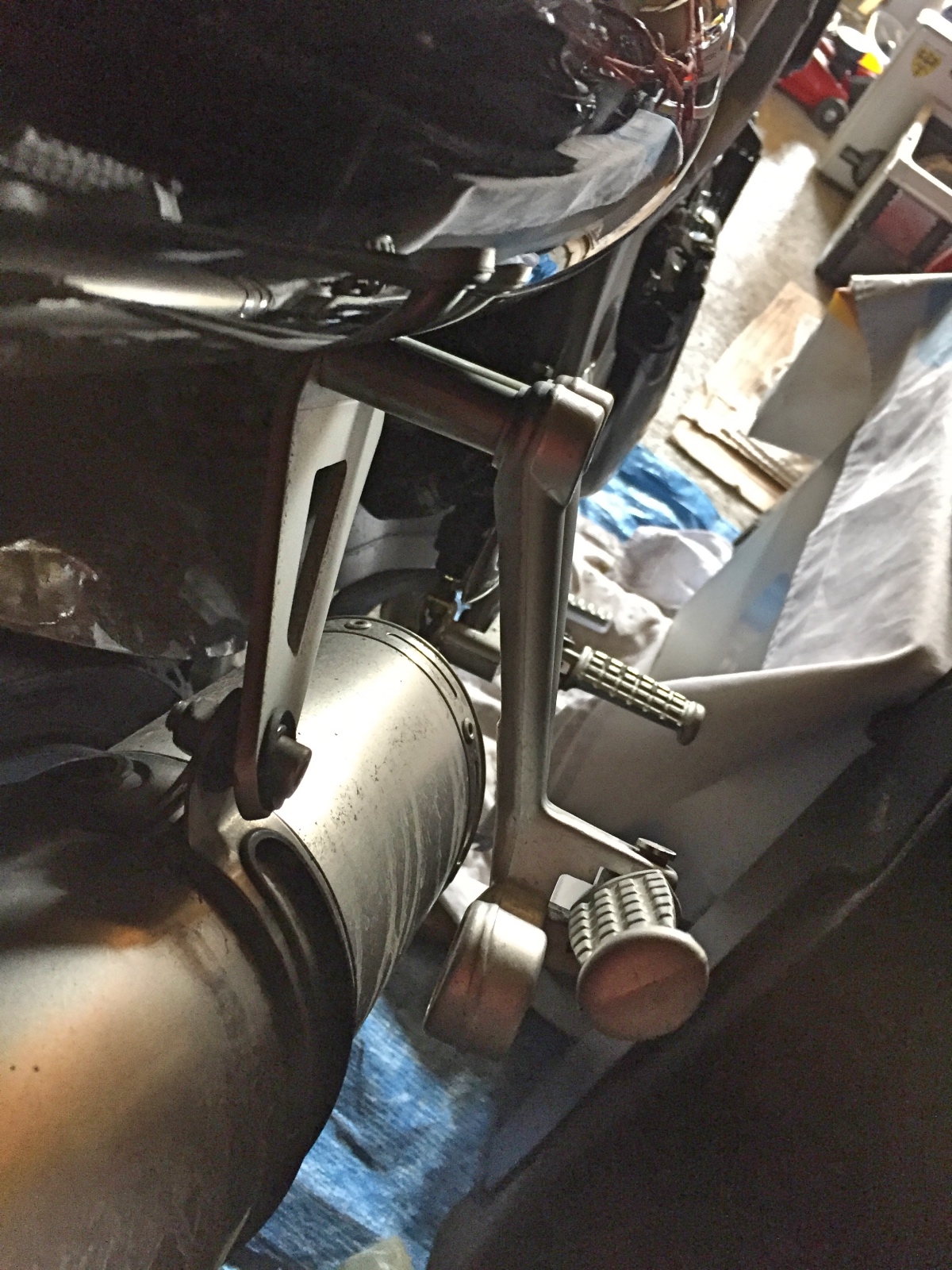

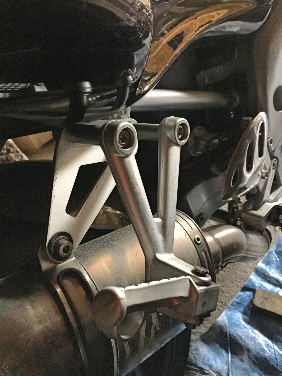

Volker. Geschrieben 1. Mai 2017 Autor report Geschrieben 1. Mai 2017 (bearbeitet) So für alle die es intressiert habe jetzt Soziarasten von einer Honda CBR 900 RR SC28 montiert (vorher noch wegen der optik schön poliert Bearbeitet 1. Mai 2017 von Volker. rechtschreibung Zitieren
