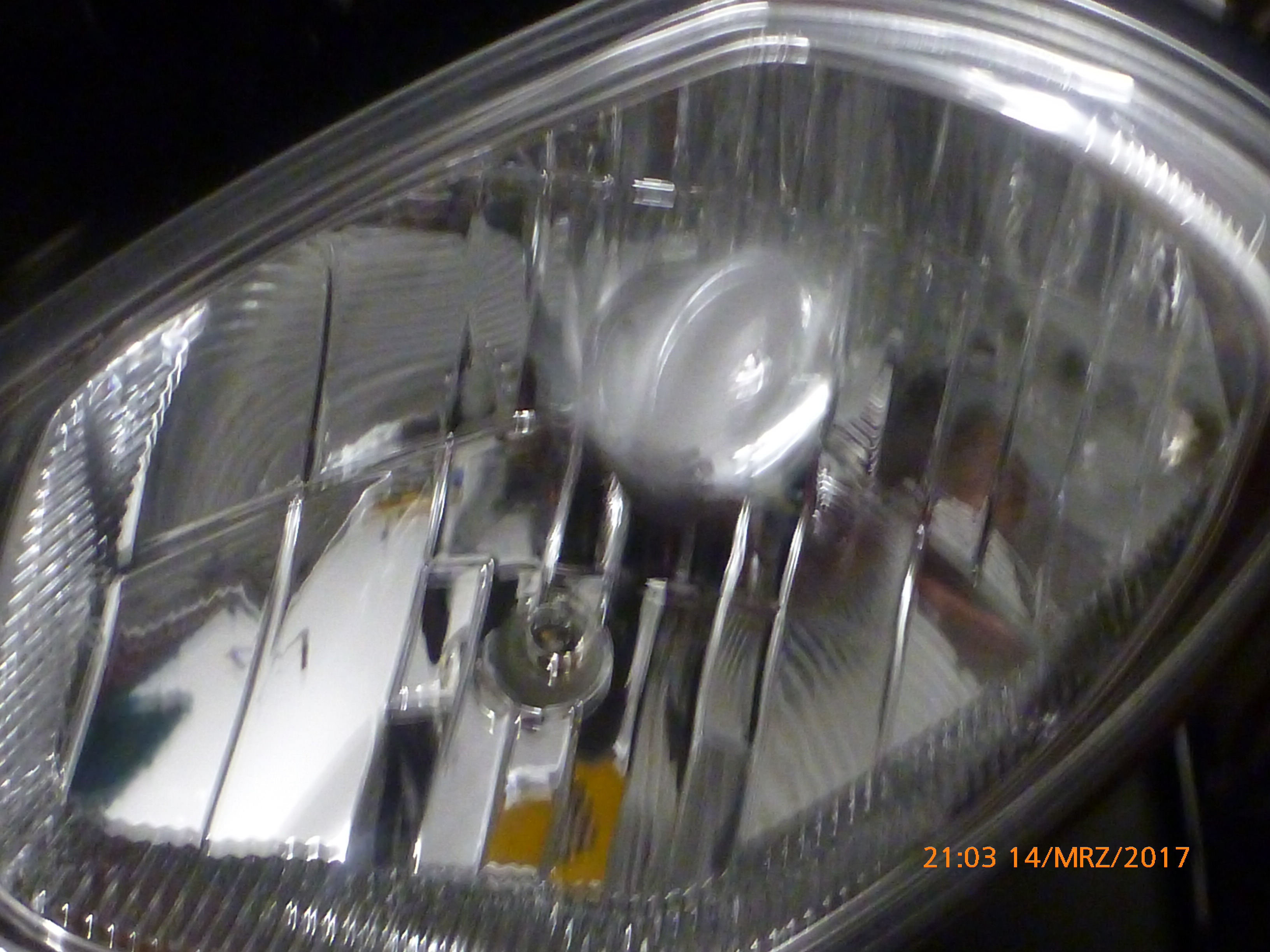

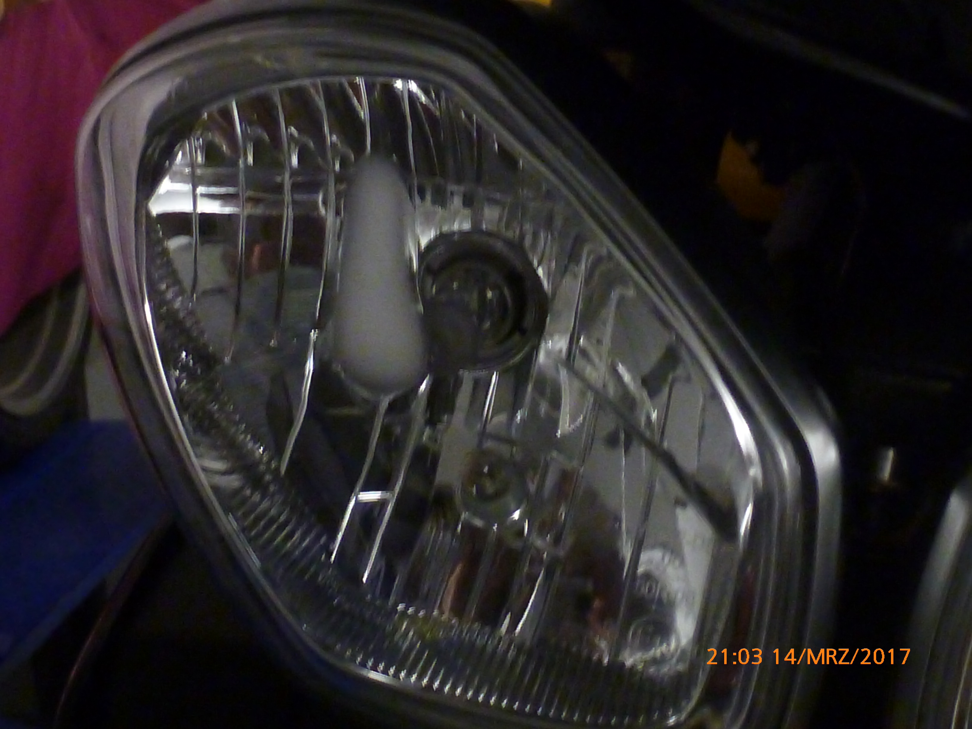

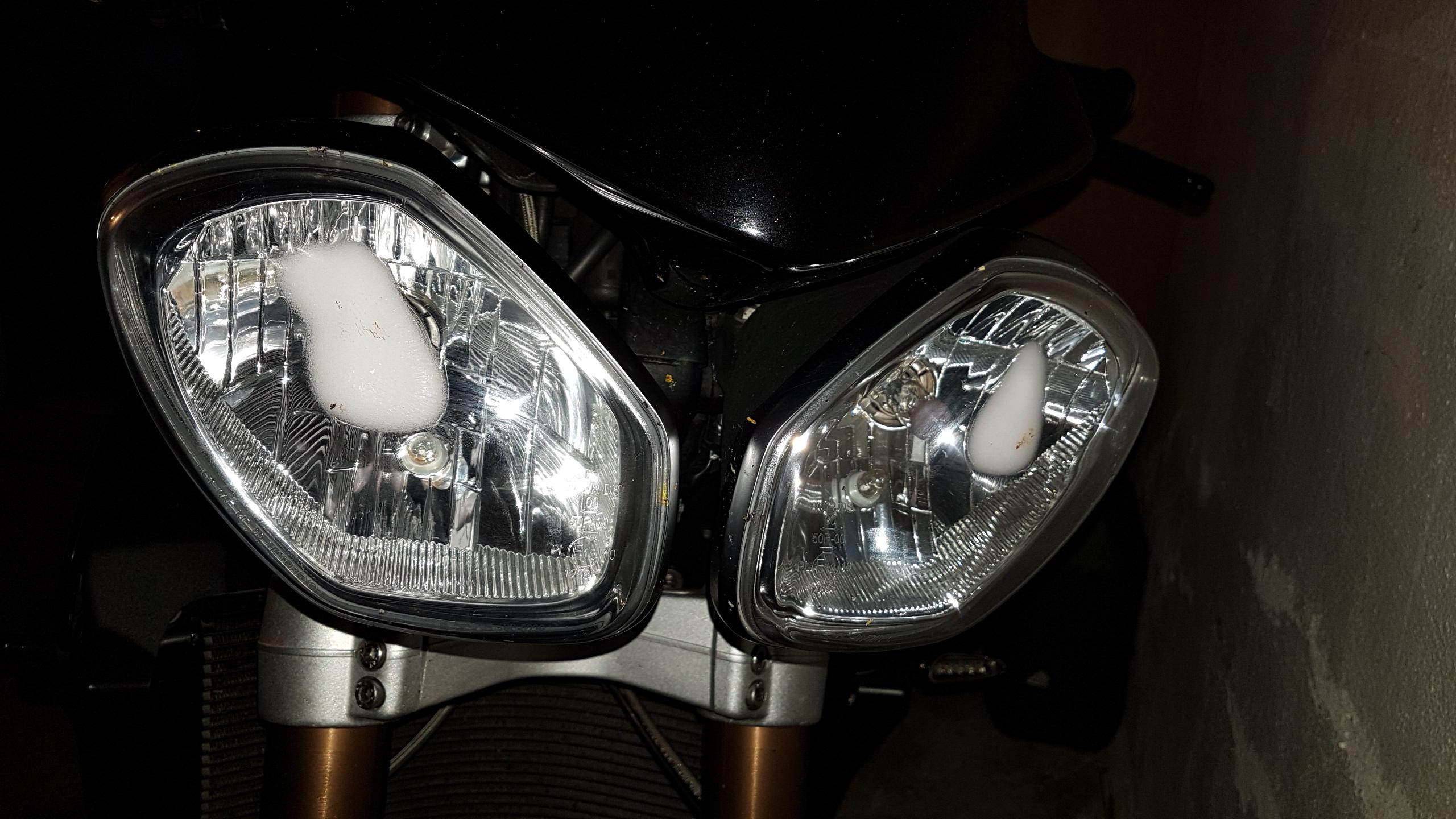

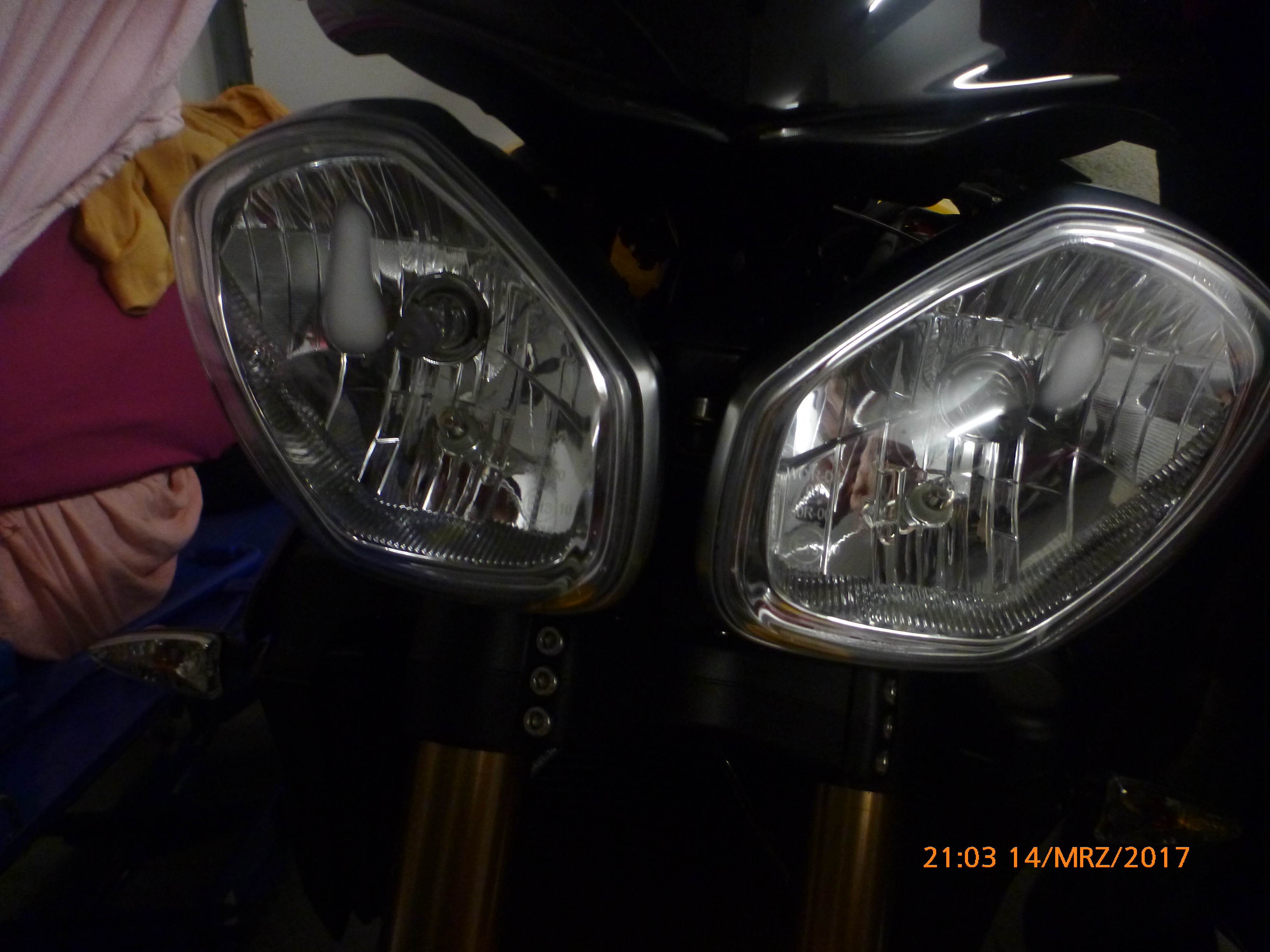

SBK2468 Geschrieben 6. April 2017 report Geschrieben 6. April 2017 Habe bei meiner Speedy jetzt erst gesehen die meine Scheinwerfer geschmolzen sind. Hat einer von euch auch schon sowas gehabt ,bin gleich zum Händler gefahren und habe es ihnen gezeigt . Er müsse zwecks Garantie eine Anfrage bei Triumph stellen es könne ein paar Tage dauern bis eine Antwort kommt. Hat mich dann Angerufen und hat gesagt das es ab gelehnt wird weil ich die Scheinwerfer Abgedeckt habe (das ich Rennen fahre) das ist ein Absoluter Witz. Zitieren

starfighter1967 Geschrieben 6. April 2017 report Geschrieben 6. April 2017 auch keine anderen Birnen reingemacht? Der Schaden ist schon ungewöhnlich. Oder eventuell dauerhaft Fernlicht an gewesen? @tripleone: ein anderer Händler ist nicht verpflichtet einen Garantieantrag abzuwickeln Zitieren

Tombalabomba Geschrieben 7. April 2017 report Geschrieben 7. April 2017 Ich fahre eine 2011er Speedy. Die hatte ich gebraucht aus München gekauft, ist ein italienischer Import.Beim letzten Service hat mich mein Freundlicher (Motorrad Hintermeyer in Schongau) darauf hingewiesen, dass bei meiner noch eine Rückrufaktion der Scheinwerfer offen sei und hat diese dann auch gleich getauscht. Natürlich kostenneutral.Ich hatte dann gefragt was das Problem gewesen sei.Er meinte, dass die erste Generation der Scheinwerfer aus oder mit zumindest zu hohem Kunststoffanteil gewesen wäre und hier Risse im Scheinwerfer"Glas" entstehen könnten. Die Nachfolgegeneration sind jetzt scheinbar vollständig aus Glas?!Ich hatte vorher zwar keine Probleme, hatte aber gegen den Austausch natürlich auch nix einzuwenden...Vielleicht solltest du mal die Rückrufaktion ansprechen. Ich würde bei Inkompetenz oder beratungsresistenz grundsätzlich nicht lange zögern sondern mir einen kompetenten Freundlichen suchen...Wer nicht will, der hat schon, oder? Zitieren
Nemo78 Geschrieben 7. April 2017 report Geschrieben 7. April 2017 Risse hatte ich auch,wie viele andere auch.. ..so sah der Scheinwerfer der Honda auch mal aus,zuerst Verdacht auf falsches Leuchtmittel,am Ende war es der Regler, hat über 17V gemacht beim Gas geben😔 Zitieren
