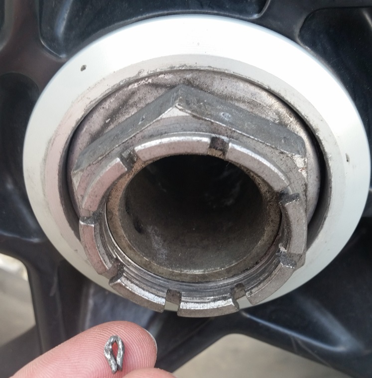

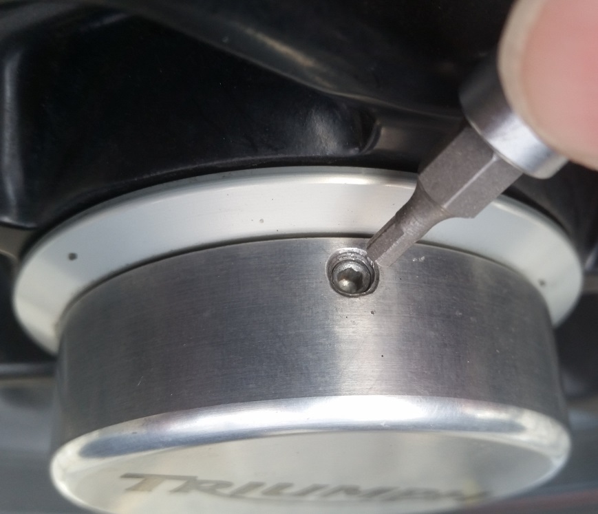

Guybrush Geschrieben 11. April 2017 Autor report Geschrieben 11. April 2017 Kurzes Update: Die 46er Mutter war gut 1cm heruntergedreht. Ich würde fast behaupten, dass nur so eine Aluabdeckung, die beim Kauf schon drauf war dafür gesorgt hat, dass die Mutter nicht komplett gelöst wurde. Aktuell ist die Maschine noch in der Werkstatt, weil dieser Sicherungsring bei mir komplett gefehlt hat. Ob der nun beim letzten Wechsel vergessen wurde oder absichtlich weggelassen wurde, damit diese Aluabdeckung drauf passt weiß ich nicht. Ganz evtl. ist der Sicherungsring auch gebrochen und irgendwann mal durch die hohle Achse gefallen? Jedenfalls war noch ein kleines Stück Metall unter der Abdeckung. Hier noch ein Bild wie das aussah direkt nachdem ich den Aludeckel abgenommen hatte. Hier der Deckel mit 2,5mm Inbus -> musste mir noch extra dazu von nem Fahrradladen einen passenden Inbus ausleihen... Original ist der wsl. nicht oder? Jedenfalls haben die in der Werkstatt etwas komisch geschaut. Zitieren
East Geschrieben 11. April 2017 report Geschrieben 11. April 2017 Die Abdeckung wäre mit der Mutter weg gewesen da der Inbus nur auf der Flanke der Mutter festgedreht wird, auf jedenfall sehr seltsam Sieht fast so aus als ob die Originale Ringdauersplintsicherung gegen einen normalen Splint ausgetauscht wurde Zitieren
Higgy Geschrieben 11. April 2017 report Geschrieben 11. April 2017 Wahrscheinlich passte der originale Sicherungsring nicht unter die Abdeckkappe. Der jetzt verwendete Splint scheint wesentlich dünner zu sein, wie der originale. Nimm mal das ganze Rad runter und schau mal, wie es darunteraussieht.Gesendet von meinem P01T_1 mit Tapatalk Zitieren
minischda Geschrieben 11. April 2017 report Geschrieben 11. April 2017 Die Abdeckung geht nicht über den original Splint drüber Deshalb hat da wohl jemand nen Splint aus chinesischem Butterstahl genommen Zitieren

East Geschrieben 11. April 2017 report Geschrieben 11. April 2017 vor 5 Minuten schrieb minischda: Die Abdeckung geht nicht über den original Splint drüber Deshalb hat da wohl jemand nen Splint aus chinesischem Butterstahl genommen Stimmt, jetzt wo Du das erwähnt hast, der Original Splint passt nicht in Kombination mit dieser Radmutterabdeckung. Zitieren
schmidei Geschrieben 11. April 2017 report Geschrieben 11. April 2017 Radmutterabdeckung. Was für ein sinnloser und gefährlicher Schrott!!! Zitieren
East Geschrieben 11. April 2017 report Geschrieben 11. April 2017 Die Original Radmutterabdeckung funktioniert mit der Ringsplintsicherung Zitieren
