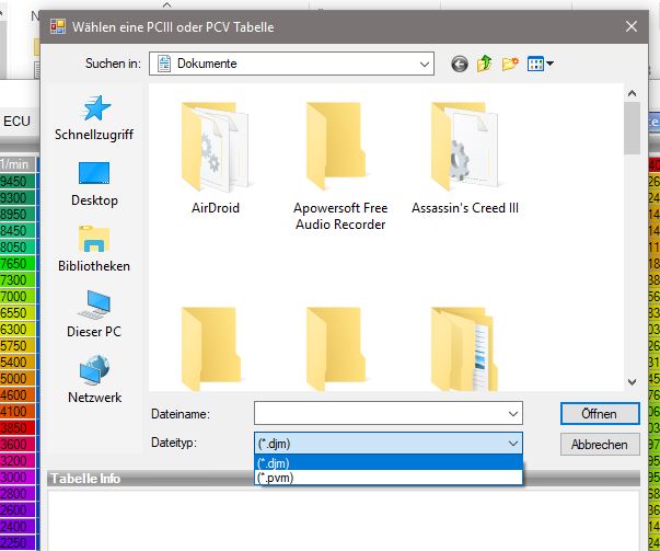

Ozric Geschrieben 16. April 2017 report Geschrieben 16. April 2017 Hi Bin leider mit suchen nicht fündig geworden. Eine Anleitung habe ich nirgends gefunden. Mein Powercommander an der Daytona 675 mit Baujahr 2006 ist hin. Ich konnte aber das Original Map wieder kriegen. Hab mich versucht mit TuneEcu das Map auf die ECU zu spielen, leider erfolglos. Wäre super, wenn mir jemand von Euch erklären könnte, wie ich vorgehen muss, damit es klappt. Das Tune ECU habe ich auf einem Android Tablet und das neuste Update von Tune ECU ist auch drauf. Danke und Gruss Mike Zitieren
Triple/one Geschrieben 16. April 2017 report Geschrieben 16. April 2017 (bearbeitet) vor einer Stunde schrieb Ozric: Hi Bin leider mit suchen nicht fündig geworden. Eine Anleitung habe ich nirgends gefunden. Mein Powercommander an der Daytona 675 mit Baujahr 2006 ist hin. Ich konnte aber das Original Map wieder kriegen. Hab mich versucht mit TuneEcu das Map auf die ECU zu spielen, leider erfolglos. Wäre super, wenn mir jemand von Euch erklären könnte, wie ich vorgehen muss, damit es klappt. Das Tune ECU habe ich auf einem Android Tablet und das neuste Update von Tune ECU ist auch drauf. Danke und Gruss Mike Hallo Mike Du musst das Powercommander Map zuerst Umwandeln, damit es auf TuneECU läuft. Das funktioniert mit TuneEDIT. Ist auch ein Programm für Steuergeräte. Kostet aber im Gegensatz zu Tune ECU Geld. Oder die Powercommander Software. Klick hier Das Tune Einfach als .hex Datei Abspeichern. Gruß Bearbeitet 16. April 2017 von Triple/one Zitieren
Ozric Geschrieben 16. April 2017 Autor report Geschrieben 16. April 2017 Danke dir für die rasche Antwort:-) Gruss Mike Zitieren
Knacki Geschrieben 17. April 2017 report Geschrieben 17. April 2017 Hi. In TuneECU gibt es, zumindest in der PC Version, eine Funktion um Powercommander Maps zu importieren. Ist aber schon ne Weile her dass ich das gemacht habe. Zitieren
Triple/one Geschrieben 17. April 2017 report Geschrieben 17. April 2017 vor 22 Minuten schrieb Knacki: Hi. In TuneECU gibt es, zumindest in der PC Version, eine Funktion um Powercommander Maps zu importieren. Ist aber schon ne Weile her dass ich das gemacht habe. Hallo Ja wenn die Datei vom Powercommander eine djm oder eine pvm Datei ist, dann müsste Tune ECU diese Importieren können. Zitieren
Knacki Geschrieben 17. April 2017 report Geschrieben 17. April 2017 Powercommanderfiles sind .pvm Zitieren
Ozric Geschrieben 17. April 2017 Autor report Geschrieben 17. April 2017 Da es ein PCIII ist, ist es eine .djm Datei. Die Importfunktion auf meinem TuneEcu habe ich auch, es auch gemacht, nur verändert sich komischerweise nichts am bestehenden File. Wahrscheinlich mache ich nach dem Import irgendetwas nicht, damit es das File auch in meine ECU schreibt. Danke Euche:-) Zitieren
Knacki Geschrieben 17. April 2017 report Geschrieben 17. April 2017 Normalerweise werden die Daten des PC nur in die Trim-Tabelle geschrieben. Du kannst dann entscheiden ob die Trim-Tabellen fest übernommen werden sollen oder nicht. Zitieren
Ozric Geschrieben 27. April 2017 Autor report Geschrieben 27. April 2017 Map ist nun auf der ECU. - Es muss zuerst die PCIII Map importiert werden. - Dann muss man diese lesen. - Speichern - Dann auf Neuprogrammieren...erst dann schreibt es die PCIII Daten. - Dann wieder Speichern Danke Euch, freu mich aufs testen:-) Zitieren
