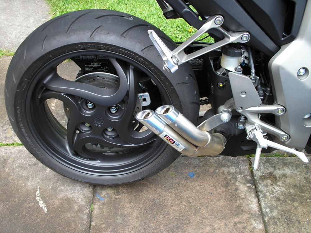

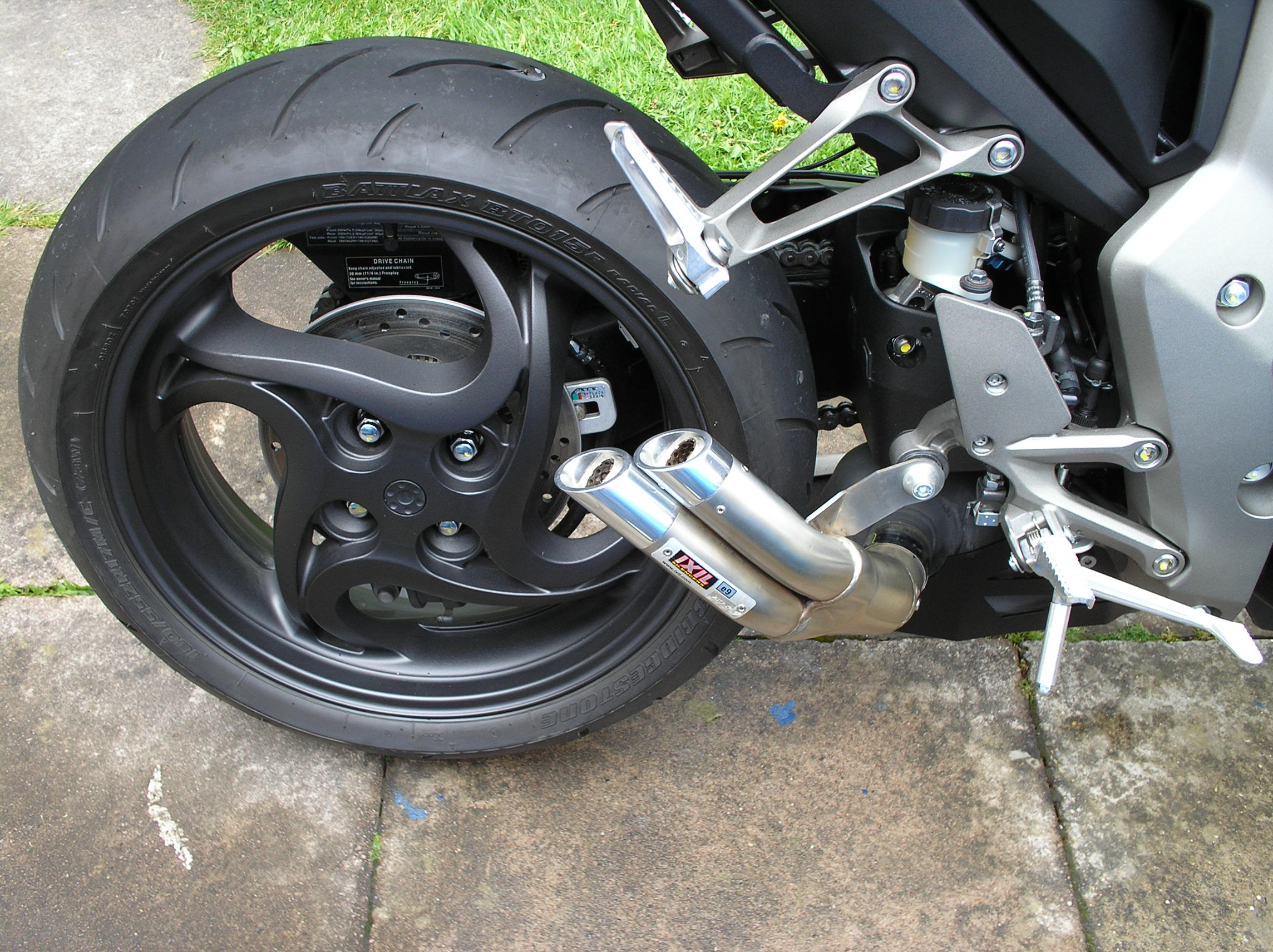

TheForce Geschrieben 17. April 2017 report Geschrieben 17. April 2017 hallo, Nun hab ich mein erstes Bike mit Einarmschwinge, aber dafür eine Monstertröte, welche den schicken Anblick verdeckt... Gibt es für die Daytona 955i etwas vergleichbares zur IXIL Hyperflow, um den Anblick auf das Hinterrad zu erhalten und gleichzeitig den Soziusbetrieb zu erhalten? Anbei ein Beispielbild, wenn auch an einer Japse... Zitieren

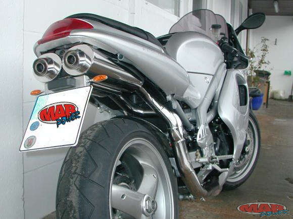

Dreier Treiber Geschrieben 17. April 2017 report Geschrieben 17. April 2017 Zum Beispiel Bei MAB: Zitieren
