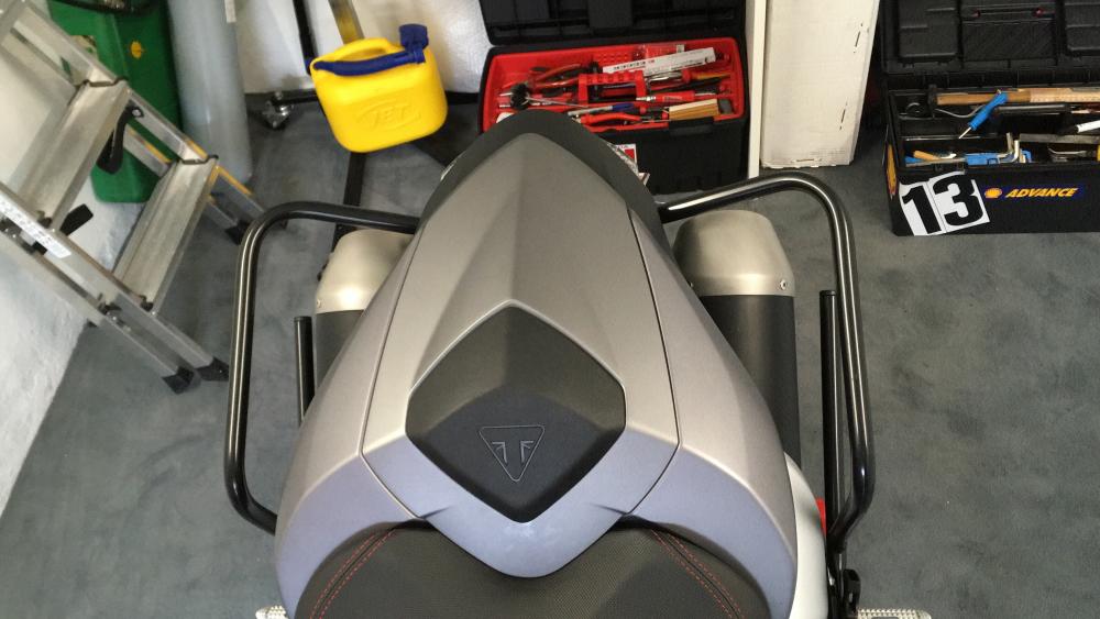

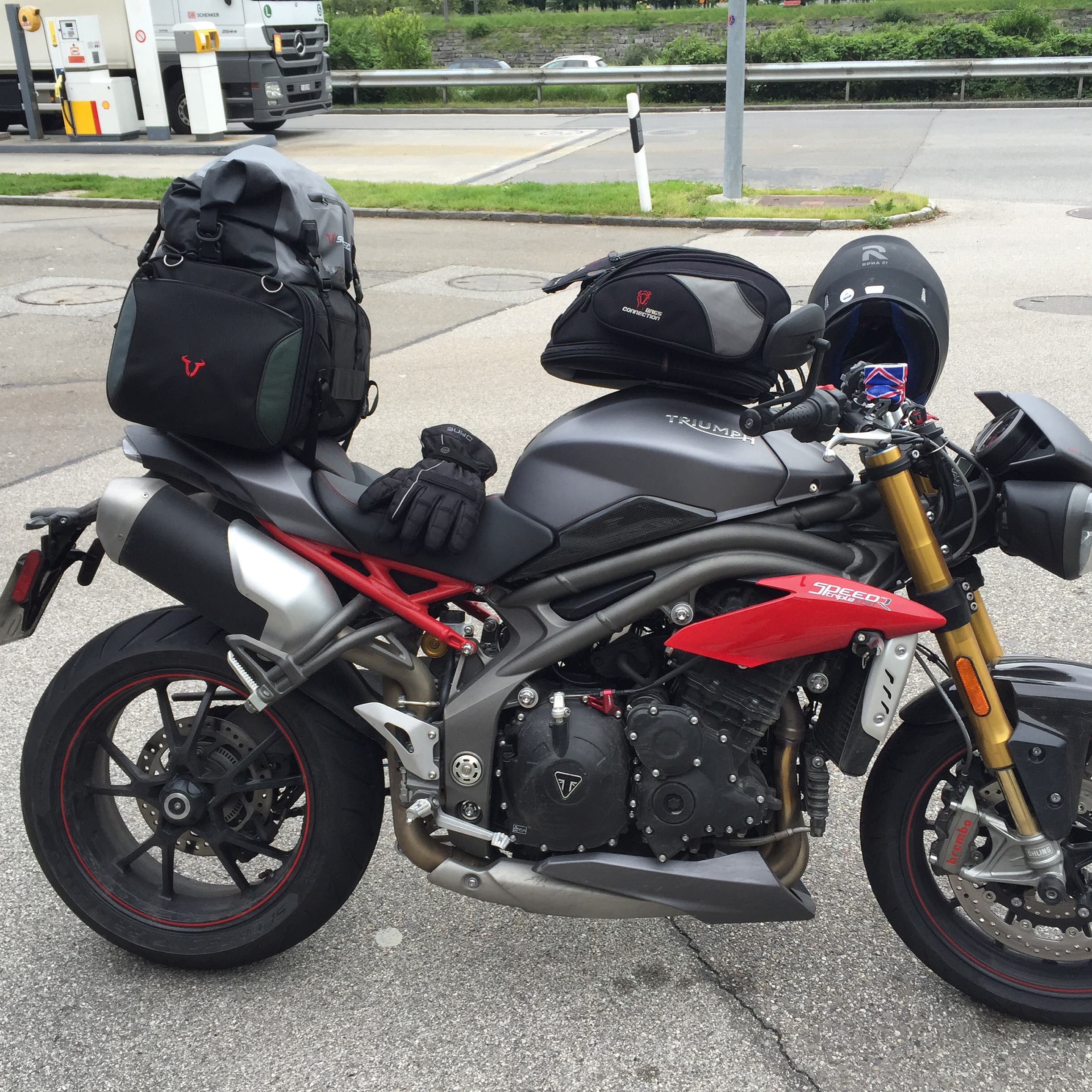

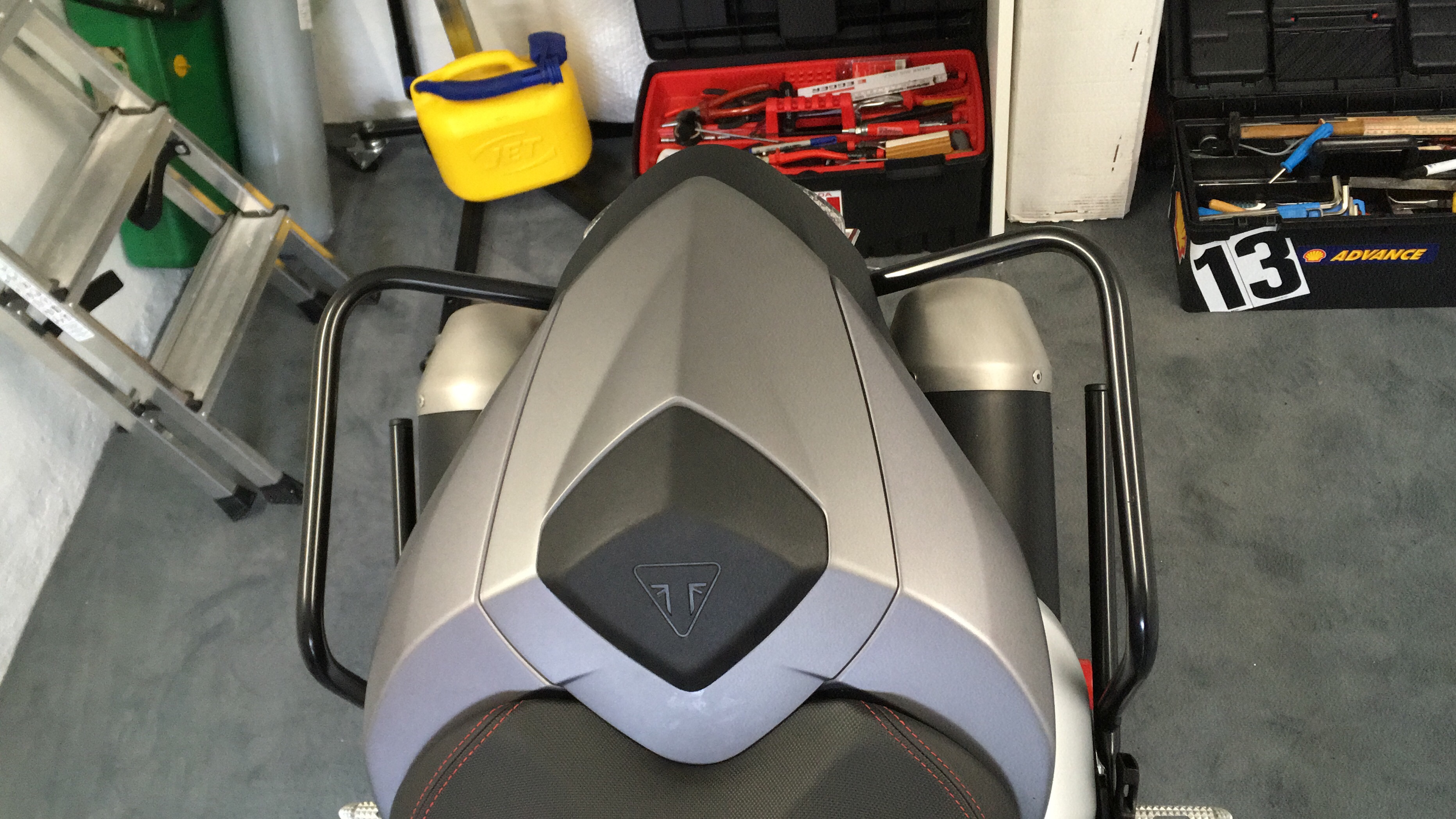

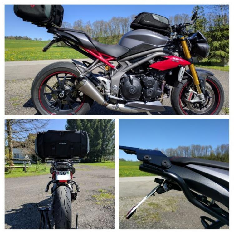

Raimo Geschrieben 8. April 2017 report Geschrieben 8. April 2017 (bearbeitet) Hab heute das SW-Motech Alu-Rack an meine Speed Triple R '16 gebaut. Hatte etwas bedenken ob es überhaupt passt, da ich letzten Sommer schon den Kennzeichenhalter von Evotech Performance England montiert hatte. Ich hab vorab über verschiedenste Wege versucht abzuklären ob das geht und weil mir bis heute niemand eine verlässliche Aussage machen konnte, habe ich es nun einfach riskiert und hatte Glück: Es passt alles perfekt und die beiden Haltebügel im Heck kommen sich überhaupt nicht in die Quere. Der Ganze Aufbau macht die Speed Triple natürlich nicht schöner, aber praktischer. Man kann so gut auch mal eine mehrtägige Tour mit Sozius machen. Das Ganze ist sehr rasch umbaubar und man kann sich die Speed Triple innert Kürze je nach Tour zurechtlegen. Ich bin positiv überrascht, wie wandelbar die Speedy doch eigentlich ist - ein richtiger Allrounder, genau so muss es sein. Teaser: Viele weiter Bilder gibts hier:----> https://goo.gl/photos/6JuS4eR7YqXH6bQa6 <---- (Modus 1: "Heizen ohne Gepäck", Modus 2: "Heizen oder Touren mit wenig Gepäck", Modus 3: "Mehrtägige Touren oder Reisen mit viel Gepäck, soziustauglich") Bearbeitet 8. April 2017 von Raimo BlackBeetle reagierte darauf 1 Zitieren

Raimo Geschrieben 8. April 2017 Autor report Geschrieben 8. April 2017 Hallo Raimo tolle Fotos und ausführlich dargestellt. Wieviel Gepäck ( KG) kannst Du da drauf packen? Gruß Mopeddoktor Auf dem Alu-Rack hats einen Aufkleber drauf: Max 5kg. Aber ich denke es mag rein mechanisch um Faktoren mehr verkraften, das Ding ist rock solid. Es ist wohl mehr ene Beschränkung bezüglich des Fahrverhaltens. Gesendet von meinem Nexus 6P mit Tapatalk Zitieren
Raimo Geschrieben 8. April 2017 Autor report Geschrieben 8. April 2017 Hallo Raimo, wieviel Abstand hast du denn zwischen deinem Remus und Hinterrad? Grüße Nicht viel, aber genug. Hab nicht nachgeschaut, aber ich schätze 10-15mm beim Minimum - etwa gleich wie der Abstand vom hinteren Fender zum Rad.Gesendet von meinem Nexus 6P mit Tapatalk Zitieren

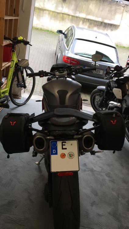

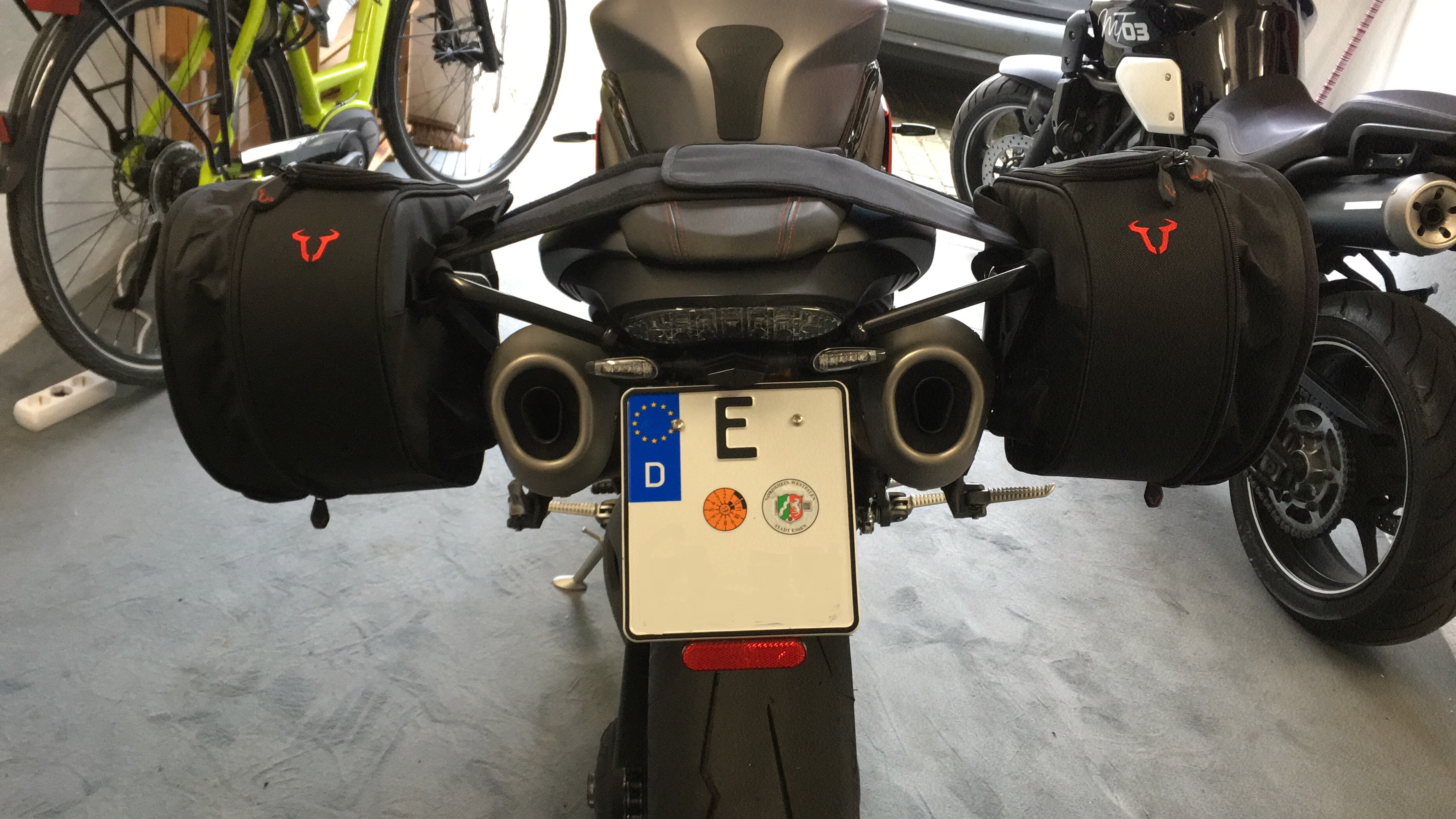

Lindi Geschrieben 18. April 2017 report Geschrieben 18. April 2017 (bearbeitet) Thema Gepäck: Ich hatte an meiner letzten Speedy das oben genannte Alu Rack von SW Motech, habe mich bei meiner neuen aber für die Soft Koffer Blaze von SW Motech entschieden. Die Kofferträger sind in 2 min an und abgebaut und ohne Koffer sieht das Heck nicht mehr ganz so nach Reisedampfer aus. Es bleiben lediglich 2 kleine Halter unter dem Heck und die Adapter an den hinteren Fussrasten sichtbar. Alu Rack und die Blaze Koffer lassen sich im Übrigen nicht kombinieren. Bearbeitet 18. April 2017 von Lindi Zitieren
Vargo Geschrieben 18. April 2017 report Geschrieben 18. April 2017 Ui, das baut aber ganz schön breit. Aber ist vermutlich die eleganteste Gepäcklösung die derzeit angeboten wird. 👍 Zitieren

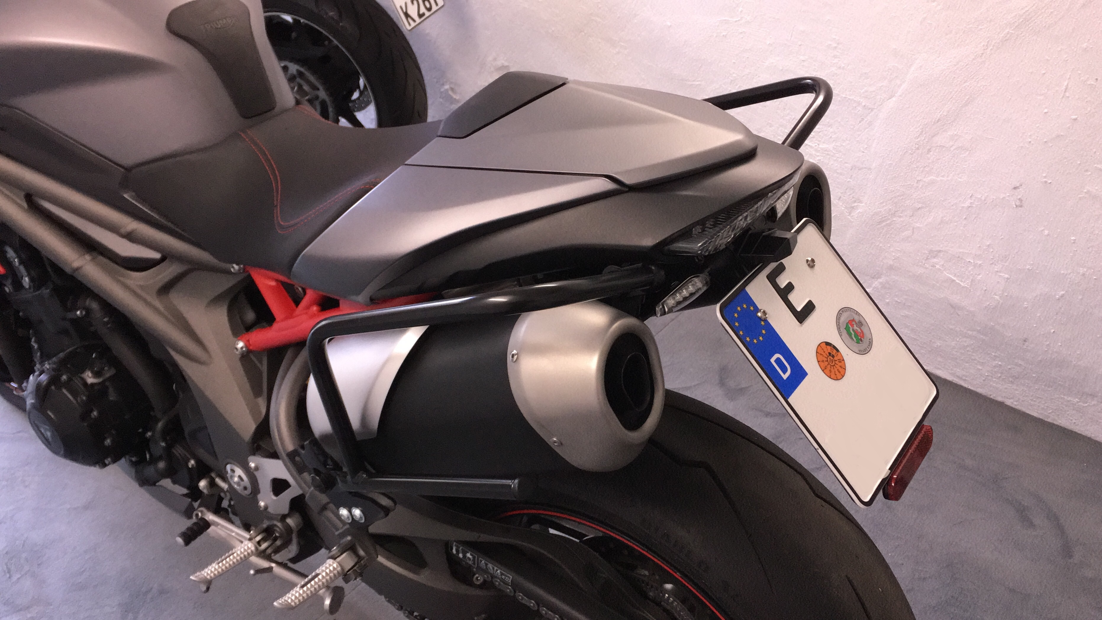

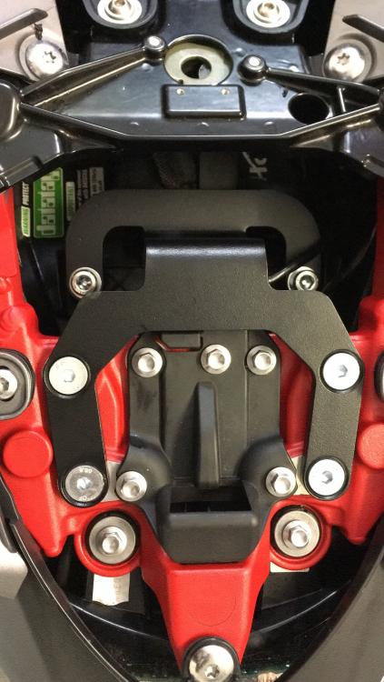

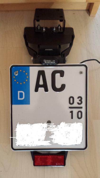

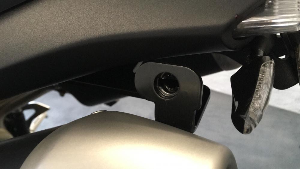

Lindi Geschrieben 19. April 2017 report Geschrieben 19. April 2017 (bearbeitet) vor 16 Stunden schrieb speed-frog: Moin, benutze das Gepäcksystem Blaze H jetzt seit 5 Jahren, bis vor Kurzem an ner Street Triple R und hab es mir für die neue Speed Triple S auch angebaut. Ok, mit Sozia auf Tour gehen ist eher nicht, aber mal ein kurzes Stück ist möglich. Frage an Lindi, welchen Kennzeichenhalter hast du verbaut? Fahre noch mit dem Original, da ich mir nicht sicher war, ob ein Zubehörteil nicht mit den Abstandsbügeln oder der Halteplatte des Gepäcksystems kollidiert. Jens Hi Jens, ich habe das Heck von EVOTECH ( Italien). Die beiden kommen sich nicht in die quere, da die Montagepungkte andere sind. Auf dem Foto siehst Du die innenliegende Halteplatte vom Gepäcksystem. Unter dem Heck stehen dann nur die Halter für die Bügel raus. Das Heck stört dabei nicht. Lindi Bearbeitet 19. April 2017 von Lindi Zitieren

Jünner Geschrieben 19. April 2017 report Geschrieben 19. April 2017 Hallo Jens schau mal hier nach KZH von Evotech (UK) und Evotech (Italien) Zitieren

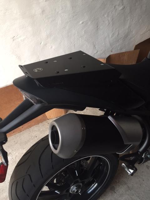

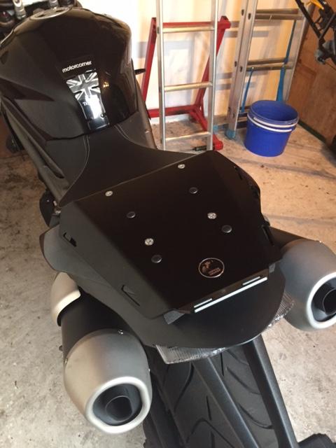

IK70 Geschrieben 19. April 2017 report Geschrieben 19. April 2017 (bearbeitet) Hallo, ich habe bei Polo am Samstag den Hepco & Becker Sportrack gekauft, er ersetzt die Soziussitzbank so ist kein störender Überhang, Sobald ich das Rack habe, mache ich ein paar Fotos. IK70 Bearbeitet 21. April 2017 von IK70 Anhang der Bilder Zitieren
Buckcreek Geschrieben 19. April 2017 report Geschrieben 19. April 2017 Hallo, den KZH von EVOTECH UK gibt es auch hier: http://shop.tri4you.com/EVOTECH-Performance-KTM-1290-SDR--TRIUMPH-Speed-Triple--Kennzeichenhalter/TRIUMPH-SPEED-TRIPLE/ Zitieren
Lindi Geschrieben 20. April 2017 report Geschrieben 20. April 2017 bei der Version finde ich die Kennzeichenbeleuchtung nicht so prall. Die ist bei Evotech Italien schöner. Zitieren
Jünner Geschrieben 20. April 2017 report Geschrieben 20. April 2017 hier noch mal die Italien adresse http://www.evotech-rc.it/ Zitieren
speed-frog Geschrieben 20. April 2017 report Geschrieben 20. April 2017 Moin zusammen, vielen Dank für die Infos zu den KZH. Hab gestern den von evotech UK bestellt . Soll morgen da sein und dann wird der am WE angebaut. Gruß Jens Zitieren
IK70 Geschrieben 20. April 2017 report Geschrieben 20. April 2017 vor 5 Stunden schrieb Jünner: hier noch mal die Italien adresse http://www.evotech-rc.it/ Hallo Jünner, kann man beim KZH aus Italien auch die Originalblinker benutzen? Warum ist der KZH aus Italien soviel billiger? IK70 Zitieren
Jünner Geschrieben 20. April 2017 report Geschrieben 20. April 2017 Hallo ik70 der ist nicht billiger , weil da alles extra zusammen gestellt wird. Kennzeichenhalter,Beleuchtung, Rückstrahler und die Halter für die originalen Blinker. Bilder von dem Halter sind in einem anderen Beitrag hier im Forum zu sehen. Er kostet in Italien komplett 153€ Zitieren
IK70 Geschrieben 20. April 2017 report Geschrieben 20. April 2017 (bearbeitet) Danke, kann man die Originalblnker bei Originalauspuff benutzen? IK 70 Bearbeitet 20. April 2017 von Knacki Fullqoute gelöscht Zitieren
Jünner Geschrieben 20. April 2017 report Geschrieben 20. April 2017 wie Du auf dem oberen Bild sehen kannst besteht die Möglichleit die Blinkeroben oder unten am Halter zu montieren. Geht aber mit den zwei Schalldämpfern. Über dem Kennzeichen geht auch dann kommst Du aber mit den 200mm zwischen den Blinkern nicht hin . Also TÜV Probleme und DUDU von der Rennleitung Zitieren
IK70 Geschrieben 21. April 2017 report Geschrieben 21. April 2017 (bearbeitet) Hallo, ich habe heute meinen Gepäckträger bekommen, passt sehr gut. Bearbeitet 21. April 2017 von IK70 Bilder eingefügt Zitieren
