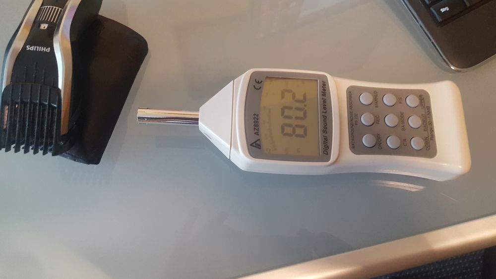

Triple/one Geschrieben 21. April 2017 report Geschrieben 21. April 2017 Moin Und Ihr glaubt gar nicht, was 80 dB wirklich sind. Mein MIVV Suono hatte 80 dB bei Nenndrehzahl 4500 U/min . Das ist schon verdammt laut. Mir war der Puff trotz Ohr stöpsel zu Laut. Bei Überlandfahrt und 70 km/h, ging mir das Gebrülle auf den Keks. Mit Ohr stöpsel. In Ortschaften bei 50 km/h, drehten die Leute sich ständig nach mir um. " Die Rollläden wurden geschlossen, die Mütter holten Ihre Kinder von der Straße, Hunde und Katzen liefen weg und versteckten sich." Und von 80 dB auf 90 dB ist nochmal eine Verdoppelung der Lautstärke Kann mir gar nicht Vorstellen damit Rum zufahren. Ein Entspanntes Überland fahren ist damit doch gar nicht möglich. Gruß Zitieren

b-tommy Geschrieben 21. April 2017 report Geschrieben 21. April 2017 vor 1 Stunde schrieb Triple/one: Moin Und Ihr glaubt gar nicht, was 80 dB wirklich sind. Mein MIVV Suono hatte 80 dB bei Nenndrehzahl 4500 U/min . Das ist schon verdammt laut. Zitieren
Triple/one Geschrieben 21. April 2017 report Geschrieben 21. April 2017 Hi Ja Klar, mit 5 cm Abstand + Reflektierender Tisch + Direkte Messung, keine 45° von der Mittellinie des Motors und nicht in Höhe des Auspuffs gemessen. Zitieren

b-tommy Geschrieben 21. April 2017 report Geschrieben 21. April 2017 vor einer Stunde schrieb Triple/one: Hi Ja Klar, mit 5 cm Abstand + Reflektierender Tisch + Direkte Messung, keine 45° von der Mittellinie des Motors und nicht in Höhe des Auspuffs gemessen. Dafür klingt er fast wie ein Japaner Ernsthaft - 80 Db sind sehr leise. Ich bin mir auch ziemlich sicher, dass du den Wert mit deiner MIVV niemals nicht erreichst - schon gar nicht bei über 4000 Umdrehungen. Zitieren
