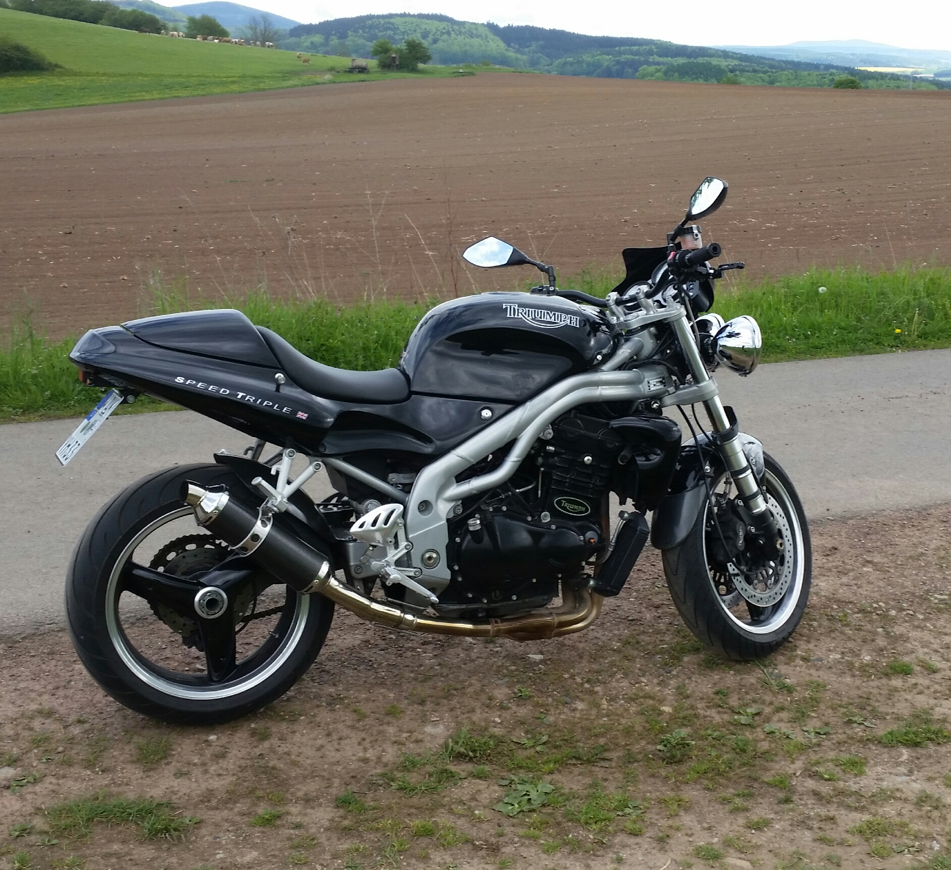

Pacht Geschrieben 23. April 2017 report Geschrieben 23. April 2017 (bearbeitet) Hallo, dieses Phänomen ist schon seit Kauf. Das Moped poppt, wenn er etwas wärmer ist quasi nach der Kaltlaufphase, im Stand bei Standgas aus dem Auspuff. Es klingt wie Fehlzündungen. Während der Fahrt (als Fahrer nicht hörbar) auch. Woran könnte das liegen? 67 tkm, Ventile wurden noch nie gemacht, denke ich. 04/16 neuer TÜV mit nur 2,4% CO aber ich hab sie im Juni gekauft. Bei kaltem Motor sagte der PC 5,5% CO. Mods: Shark High Viele Grüße, Robert Bearbeitet 23. April 2017 von Pacht Zitieren

Tuebinger Geschrieben 23. April 2017 report Geschrieben 23. April 2017 (bearbeitet) das ganz leichte ploppen !?? auf den kurzen Videos hört sich das doch ganz normal an ... wohl wegen dem kurzen Auspuff/db-Killer, nichts Wildes. Gruß vom T. Bearbeitet 23. April 2017 von Tuebinger Zitieren

Hirnfiedler Geschrieben 25. April 2017 report Geschrieben 25. April 2017 Ist die Abgasanlage vielleicht irgendwo undicht und reißt da etwas Luft mit im Abgasstrom? Der Motor selbst klingt ja vernünftig, läuft er auch so? Du könnstest ja testweise mal nen originalen Topf anbauen und gucken, obs immer noch auftritt Zitieren
Tuebinger Geschrieben 25. April 2017 report Geschrieben 25. April 2017 hab nicht gleich geschaltet - du hast du doch einen Selbstbau db-Killer drin? Der zieht irgendwo Nebenluft wäre meine Vermutung - tausche den wieder gegen den org. zurück und berichte wieder! Gruß vom T. PS. Du hättest den offenen db-Killer vom DSX-1 verwenden können, der passt 1:1 in den R&D Shorty Topf Zitieren
Pacht Geschrieben 25. April 2017 Autor report Geschrieben 25. April 2017 (bearbeitet) Das kann gut sein, dass der Auspuff Nebenluft zieht, gute Idee. Wie du sagtest, der Motor läuft zu Rund für Aussetzer. Originalen Topf habe ich nicht, da mir n Kollege beim Kauf einredete, ich bräuchte den ja eh nicht... Na toll. DB-Killer macht kein Unterschied. Das ist auch ohne oder mit Anderem. Ok, naja, wusste ich nicht. Hab den bei Fechter bekommen. Ich werde mal probieren den Auspuff irgendwie abzudichten an den Steckverbindungen. Falls es das ist, dann nutze ich diese Auspuffdichtmatsche. Bearbeitet 25. April 2017 von Pacht Zitieren

Pacht Geschrieben 15. Mai 2017 Autor report Geschrieben 15. Mai 2017 So, endlich mal ne Runde gefahren. Es können tatsächlich Fehlzündungen sein, allerdings läuft meiner Meinung nach der Motor zu sauber dafür. Wenn ich nämlich in den ersten Gang unter 3000 einkuppel und Rollen lasse, hört man ähnliche Geräusche bis hin zu einem dezentem Knallen. (Klar, Schubabschaltung ist da nicht mehr aktiviert) Zitieren
Pacht Geschrieben 1. Juni 2017 Autor report Geschrieben 1. Juni 2017 So, Moped mal schön warm gefahren. Mal ne Frage: Unter "Test" in TuneECU steht im Leerlauf 5,5. Ich denke, das bezieht sich auf CO in %? Ich habe das einfach mal auf 4,7 gestellt und in Diagnose stand dann 4,7, ohne Schwankungen. Kann man das einfach so umstellen? Subjektiv poppt das Möp weniger und stinkt auch weniger (im Leerlauf. Bin noch nicht mehr gefahren) Zitieren
Hirnfiedler Geschrieben 1. Juni 2017 report Geschrieben 1. Juni 2017 Ja, das kannst du einfach so umstellen, ABER: das ist nicht die CO-Prozentangabe der Abgase, sondern lediglich ein Korrekturwert des Steuergerätes. Ohne Abgastester weißt du also nicht, welchen CO-Wert du dadurch eingestellt hast. Falls du sonst nichts findest und du Lust und Laune auf Schrauben hast, kontrolliere doch mal die Schläuche vom Leerlaufregelventil auf Risse und die Synchronität der Drosselklappen (ich empfehle dafür das Scheuerlein-Synchrometer, lohnende Anschaffung!) Zitieren

mic4376 Geschrieben 20. Juni 2017 report Geschrieben 20. Juni 2017 So hab heute mal den Endtopf abgebaut.Ohne hört man es nicht.Allerdings ist da auch so laut das man eigentlich garnichts vernünftig raus hört.Dann nochmal mit Original Endtopf getestet. Da hör ich eigentlich auch nix.Kommt mir nun fast so vor als ob der Sport Endtopf dieses Geräusch erzeugt.Was hast du denn für einen dran.Bei mir steht leider nix dran.Versuche aber mal ein Bild hochzuladen mit dem Handy. Zitieren
