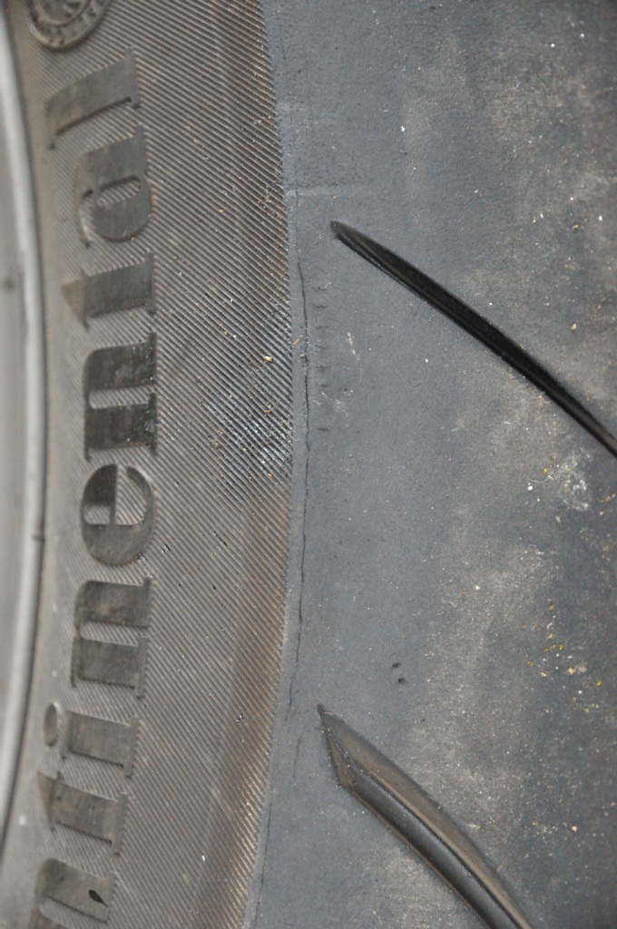

hm ...... ich fand den Conti Roadattack2 eigentlich schon geil auf der Tiger 800 aber nach 400km recht zügigem Sardinien sah dann mein Reifen beidseitig über die fast gesammte Reifenpflanke so aus. Vorher einwandfrei und 3000 km alt: Risse waren teilweise ca. 2-4 mm tief. .
Ich war ja fest davon überzeugt das sich die Lauffläche ablöst, aber Contiental meinte nach Einsendung des Reifens, das dies bedenkenlos wäre.
Wenn ich nun das Video sehe frag ich mich ernsthaft: schwein gehabt oder um sonst Sorgen gemacht:mellow:.
Ich will hier ja keine Propaganda betreiben und Conti runtermachen, aber  Irgendwie hab ich seit dem das Vertrauen in den Conti Roadattack verloren, das Video machts nicht besser. So geil der Reifen ansonsten auch ist...
