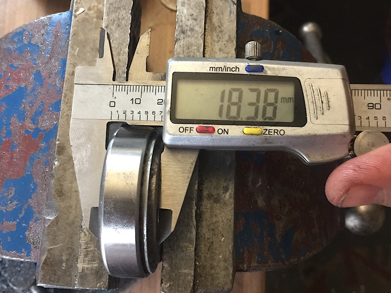

matthiash Geschrieben 25. April 2017 report Geschrieben 25. April 2017 Wollte heute mein Lenkkopflager wechseln hatte mir dazu einen neuen Satz kegelrollenlager besorgt 32006 mit Staubdichtungen. schön die alten Lager entfernt, neue lagerschalen eingetrieben, lief alles prima, dann zu meinem mopedschrauber hier im Ort gefahren und das kegelrollenlager nebst staubdichtung aufpressen lassen. dann wollte ich es einbauen. immer wieder unten spiel und sonst zu fest tscha, Lager zu hoch , statt 17mm 18,4mm. das presst sich über den Ring nach oben gegen den Rahmen und klemmt dann fest hab den Verkäufer gleich mal angemailt was der da verkauft, steht extra Höhe 17mm in der Verkaufsanzeige. Zitieren

matthiash Geschrieben 25. April 2017 Autor report Geschrieben 25. April 2017 Man müsste vermutlich 1mm am Rahmen wegnehmen, dann würde es wohl passen Zitieren

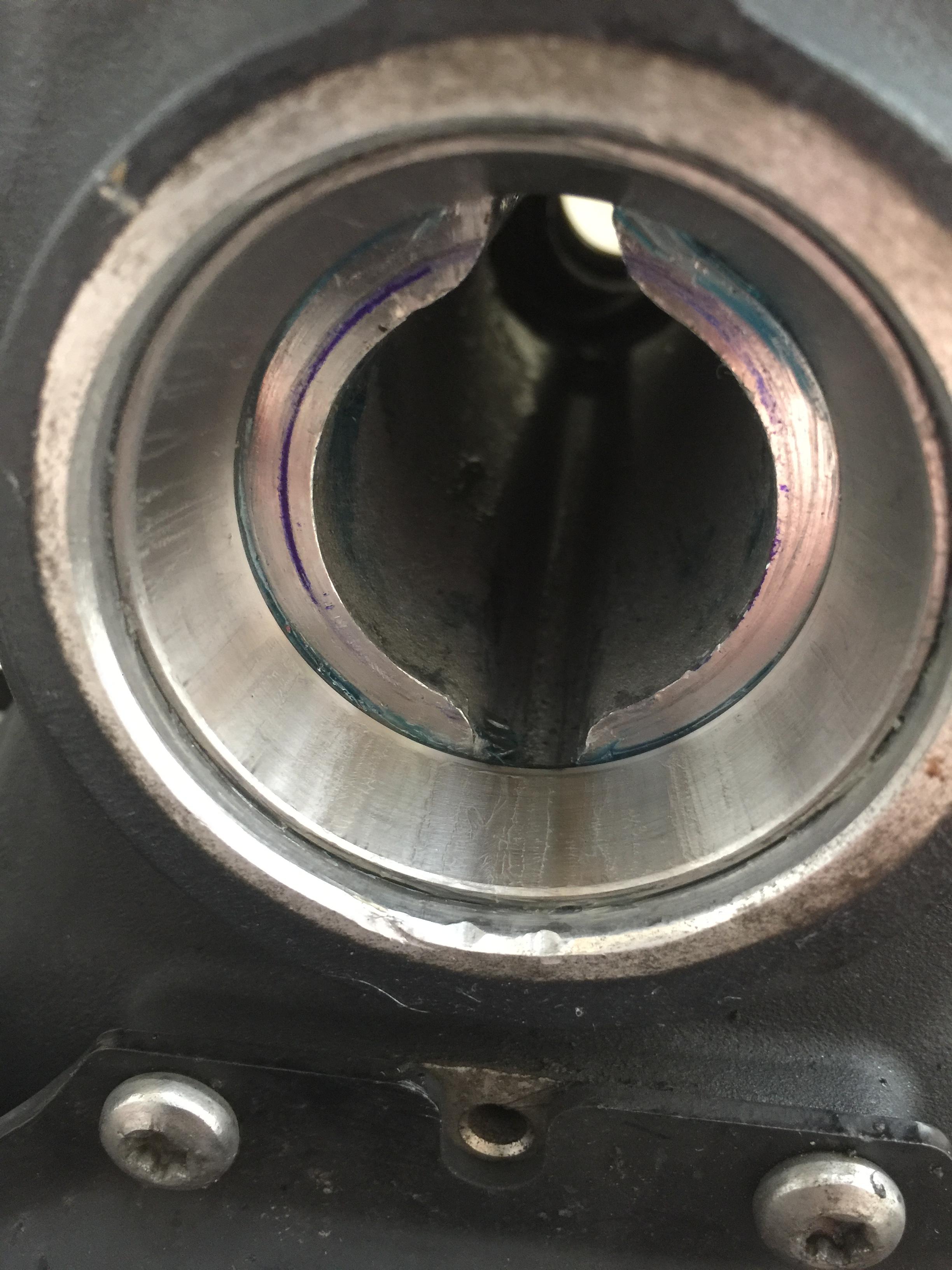

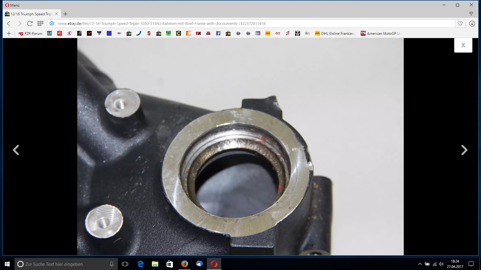

matthiash Geschrieben 27. April 2017 Autor report Geschrieben 27. April 2017 So zum vergleich 515nj das Lager kann nie und nimmer passen wieso ist da innen bei meinem Rahmen soviel Material? Zitieren
minischda Geschrieben 27. April 2017 report Geschrieben 27. April 2017 Seh ich richtig, dass die Lagerschale noch da drin ist? Zitieren
East Geschrieben 27. April 2017 report Geschrieben 27. April 2017 Ja klar, ist noch die Lagerschale drin! Zitieren

matthiash Geschrieben 27. April 2017 Autor report Geschrieben 27. April 2017 Was ist denn gerade euer Problem? sind doch vergleichsbilder 2er Rahmen meint ihr ich setze 2 lagerschalen gleichzeitig ein? Bissel bluna oder was? hab mit Starfighter gerade telefoniert und wir haben das Problem analysiert. Zitieren
wulf72 Geschrieben 27. April 2017 report Geschrieben 27. April 2017 vor 2 Stunden schrieb matthiash: wieso ist da innen bei meinem Rahmen soviel Material? Welches Material meinst Du dann bitte? Zitieren
matthiash Geschrieben 27. April 2017 Autor report Geschrieben 27. April 2017 (bearbeitet) Seht ihr das nicht???da wo das lenkrohr durchgeht Bearbeitet 27. April 2017 von matthiash Zitieren
wulf72 Geschrieben 27. April 2017 report Geschrieben 27. April 2017 (bearbeitet) Stimmt, die Wandung ist schon stark, wenn Du die meinst!? ICH weiß aber auch nicht, wie das bei der 2011er- ausschauen soll. Hab hier nur ein (leider sehr schlechtes) Bild von meiner 2008er....ohne Lagerschale.... Bearbeitet 27. April 2017 von wulf72 Zitieren

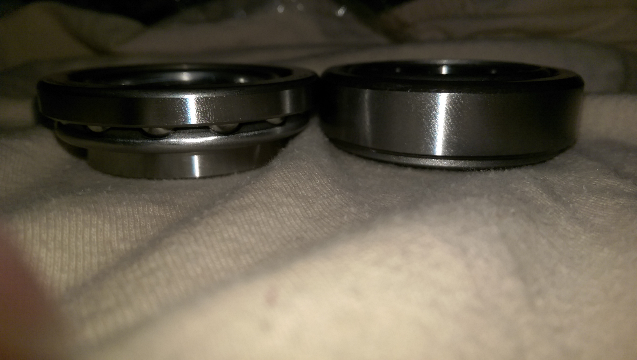

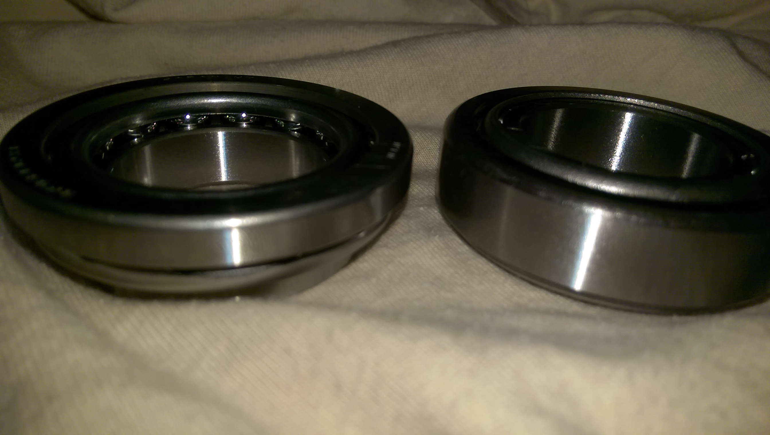

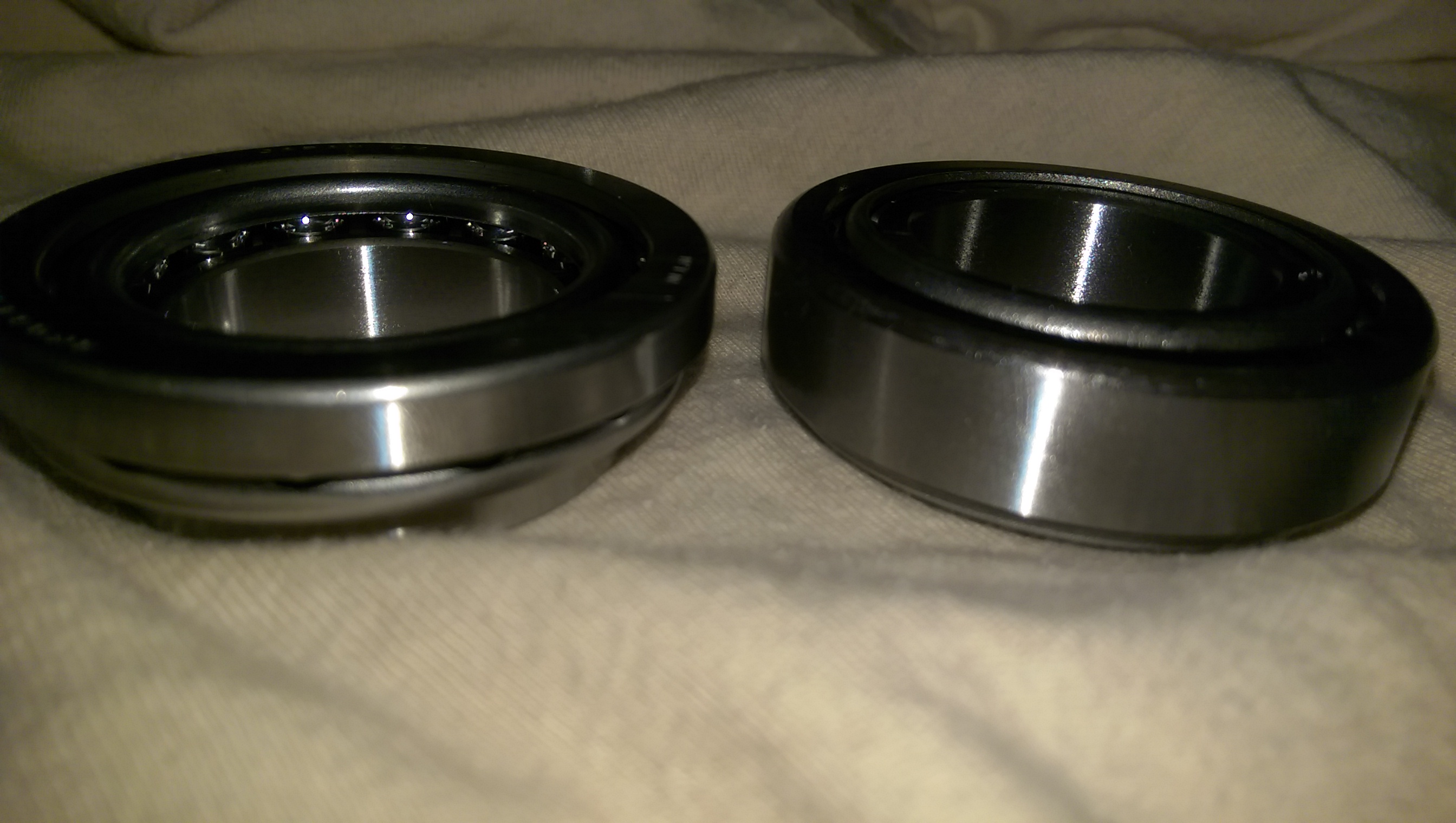

starfighter1967 Geschrieben 27. April 2017 report Geschrieben 27. April 2017 Das Problem ist das bei den Kegelrollenlager der lagerring oben über der Lagerschale übersteht. Da der Lenkkopf bei der 2011er innen wesentlich mehr Futter als der der 2010er -siehe das blau eingezeichnete im Foto von Matthiash, liegt der Innenring des Lagers da an und ragt quasi nicht in den Hohlraum des Lenkkopfes. Dadurch wird das lager dann beim anziehen verklemmt bzw ragt zu weit nach untern unent raus. Die eigentliche Bauhöhe des Lagers ist identisch aber durch den Innenring der normalerweise nicht relavant wäre hätte der Lenkkopf nicht soviel "Rand" innen stehen, erhöt sich quasi die tatsächliche Bauhöhe des Lagers. Anhand meiner Fotos sollte nun ersichtlich sein was gemeint ist. Links das eigentliche Kugelrollenlager, rechts das Kegelrollen. Beide haben die gleiche Maße , nur eben ist beim Kugelrollenlager der "Käfig" nicht überstehend und beim Kegelrollen steht er eben über: Zitieren
