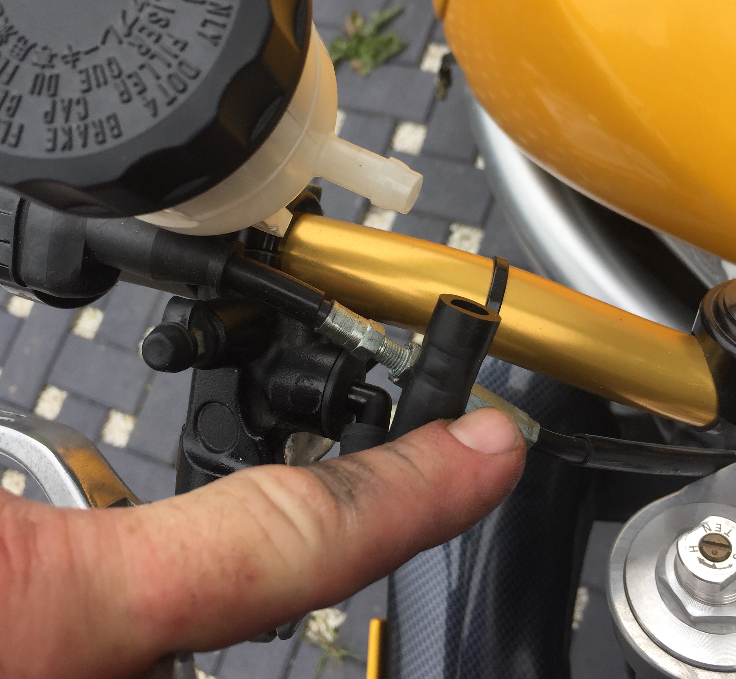

Da_Eiserne Geschrieben 26. April 2017 report Geschrieben 26. April 2017 Wie viele hab ich das Problem, dass mein Schlauch zu kurz ist ^^ Nein , Spaß ohne. Ich hab eine andere Bremspumpe montiert. Jetzt steht der Nippel von der Pumpe aber so schief, dass die Zuleitung vom Ausgleichsbehälter zu kurz ist. Kann ich da andere Schläuche nehmen, wie zB von der Tankentlüftung bzw wo finde ich solche Schläuche als Meterware ? Cheers Da Eiserne Zitieren

maggo Geschrieben 27. April 2017 report Geschrieben 27. April 2017 vor 19 Stunden schrieb Da_Eiserne: Jetzt steht der Nippel von der Pumpe aber so schief, Der lässt sich drehen. Evtl. reicht's, wenn du ihn nach oben drehst. Zitieren
Da_Eiserne Geschrieben 27. April 2017 Autor report Geschrieben 27. April 2017 vor 7 Minuten schrieb wulf72: Echt jez? Warum fragte ich wohl wie lange Du den Schlauch brauchst? Ich würde Dir ein Stück schicken.... Sorry, hab ich überlesen Anfrage beim Matthias ist raus, sollte das nichts werden melde ich mich per PN bei dir. Zitieren
Da_Eiserne Geschrieben 27. April 2017 Autor report Geschrieben 27. April 2017 vor 9 Minuten schrieb maggo: Der lässt sich drehen. Evtl. reicht's, wenn du ihn nach oben drehst. Hätte ich probiert, sogar den Sprengring raus genommen, aber ich habs dann gelassen, will keine 50,- Pumpe zerstören. Zitieren

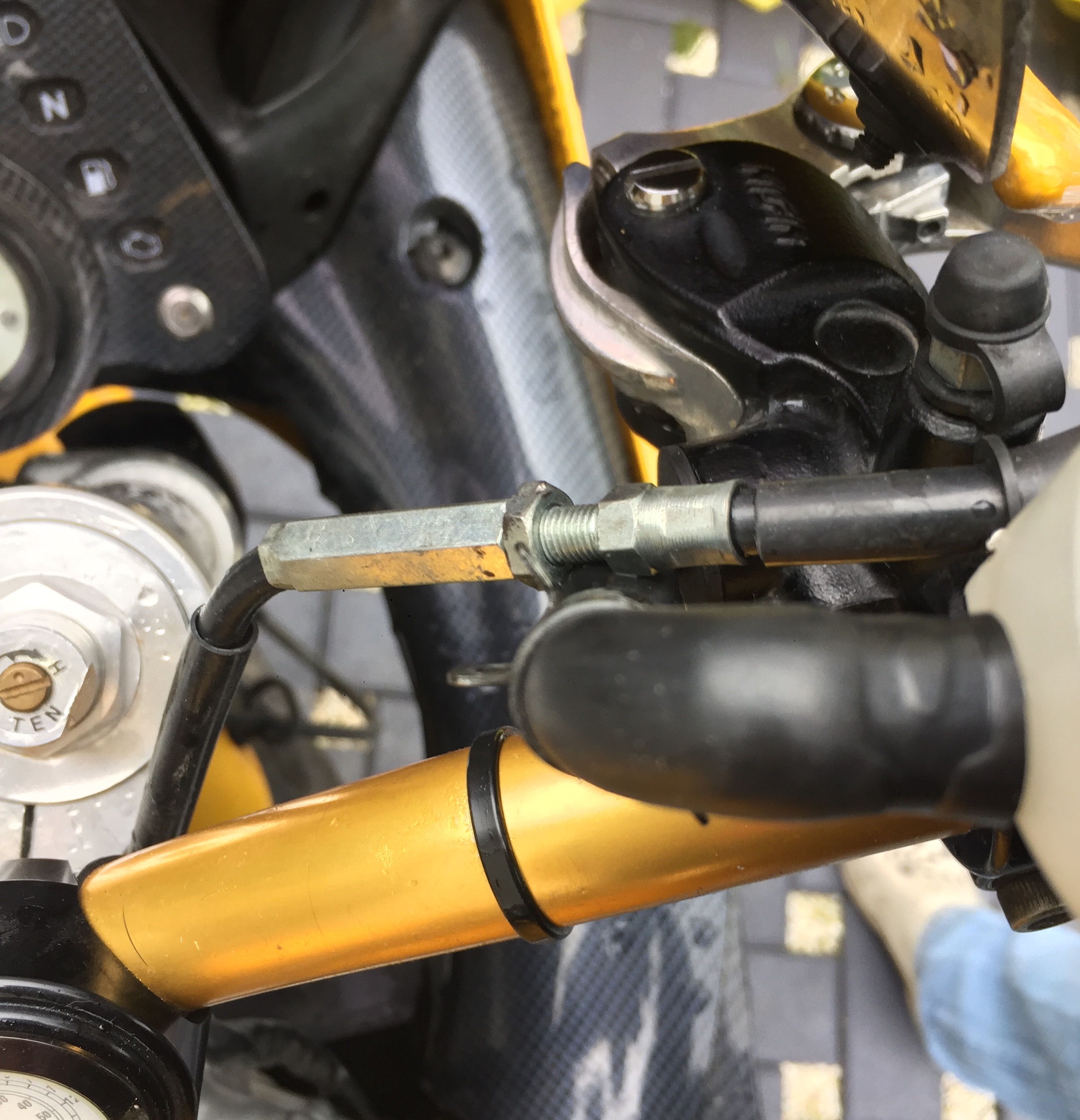

Da_Eiserne Geschrieben 27. April 2017 Autor report Geschrieben 27. April 2017 Obwohl ich ausgebildeter Grobmotoriker bin , hab ich nochmal versucht den Anschluss zu drehen. Ging zwar nur steh ich vorm nächsten Problem ! Gaszug liegt an :-( Bremspumpe noch oben drehen geht auch nicht, sonst streift sie die Verkleidung! Zitieren
maggo Geschrieben 27. April 2017 report Geschrieben 27. April 2017 Gaszug unter den Lenker drehen? Zitieren
Da_Eiserne Geschrieben 27. April 2017 Autor report Geschrieben 27. April 2017 Bremspumpe im Weg :-( Zitieren
Da_Eiserne Geschrieben 27. April 2017 Autor report Geschrieben 27. April 2017 Drehen war der richtige Ansatz. Aber nicht nach unten, sondern ca 45 Grad nach vorne. Ist zwar eine Millimeterarbeit, aber jetzt schleift nichts mehr. Habe fertig, ist für mich erledigt. Zitieren
