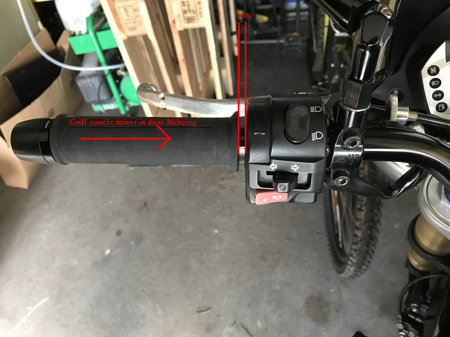

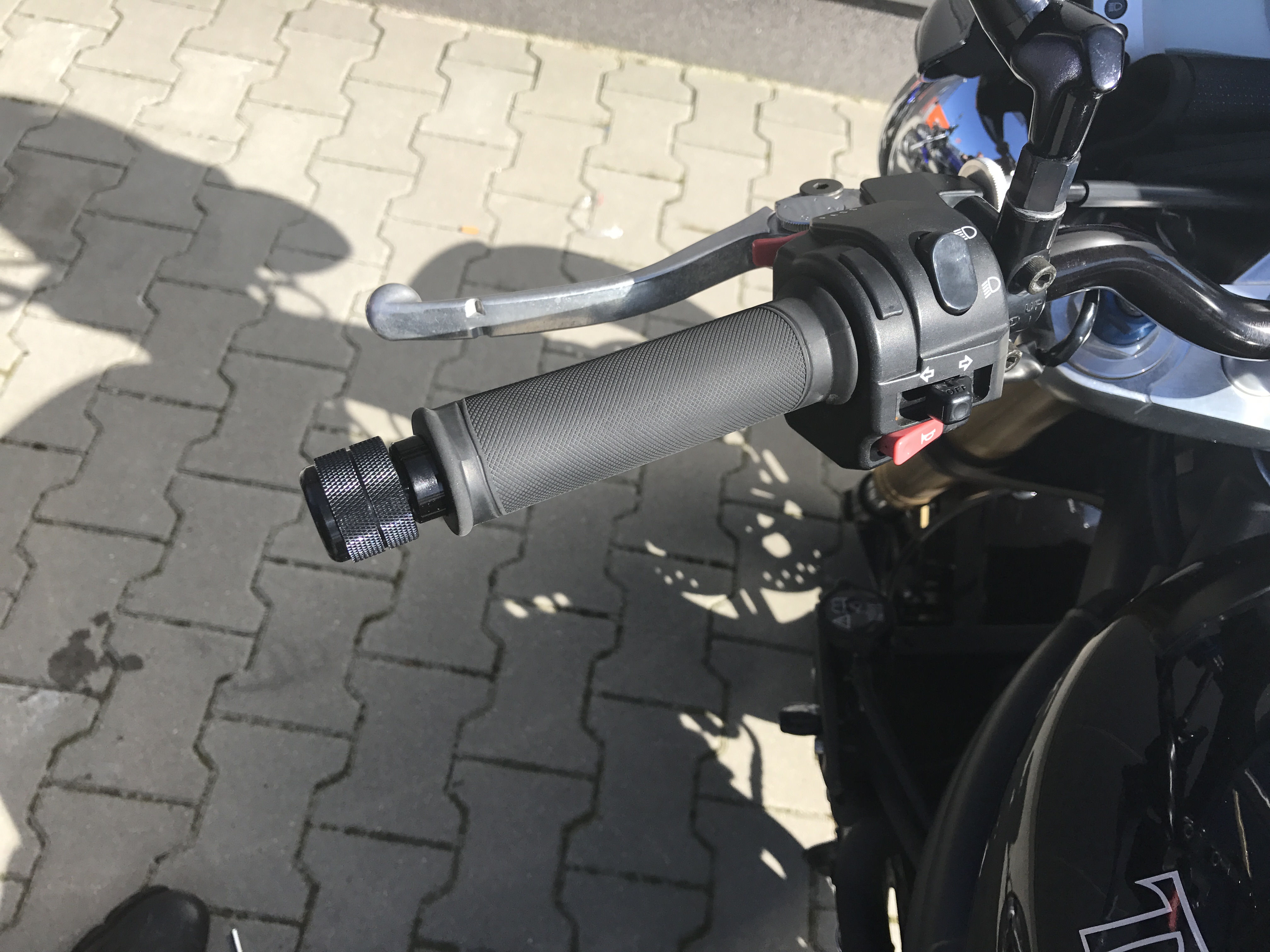

ChrisG80 Geschrieben 27. April 2017 report Geschrieben 27. April 2017 Moin zusammen, ich habe ein Problem dass ich euch am besten mit den folgenden Bild beschreiben kann. Meine Speedy hat einen Rizoma-Lenker, bei dem scheinbar die Bohrungen für die Arretierung der Schaltereinheit zu weit innen gemacht wurde. Links von der Einheit habe ich 125mm Lenker übrig. Der Barakuda-Griff ist aber nur 120mm breit. Es entsteht also ein 5mm-Spalt. Meist rutscht der Griff nach innn und dann zeigt sich dieser Spalt außen am Lenkerende. Das sieht dass mit Verlaub "echt scheiße" aus. Hat jemand eine Idee was ich da machen kann? Hier das Foto von der jetzigen Situation: Und so sieht es dann aus wenn der Griff nach innen rutscht: Danke vorab für alle Antworten, Christoph Zitieren

wulf72 Geschrieben 27. April 2017 report Geschrieben 27. April 2017 ...also MICH würde der Spalt (außen und innen) stark stören und deshalb die Ursache (Schaltereinheit) nach aussen setzen. D.h. also ein neues Loch für die Verdrehsicherung bohren. Das neue Loch also 5mm nach aussen und (wenn es für Dich geht von der Schalterbedienung her) etwas versetzt bohren. Zitieren

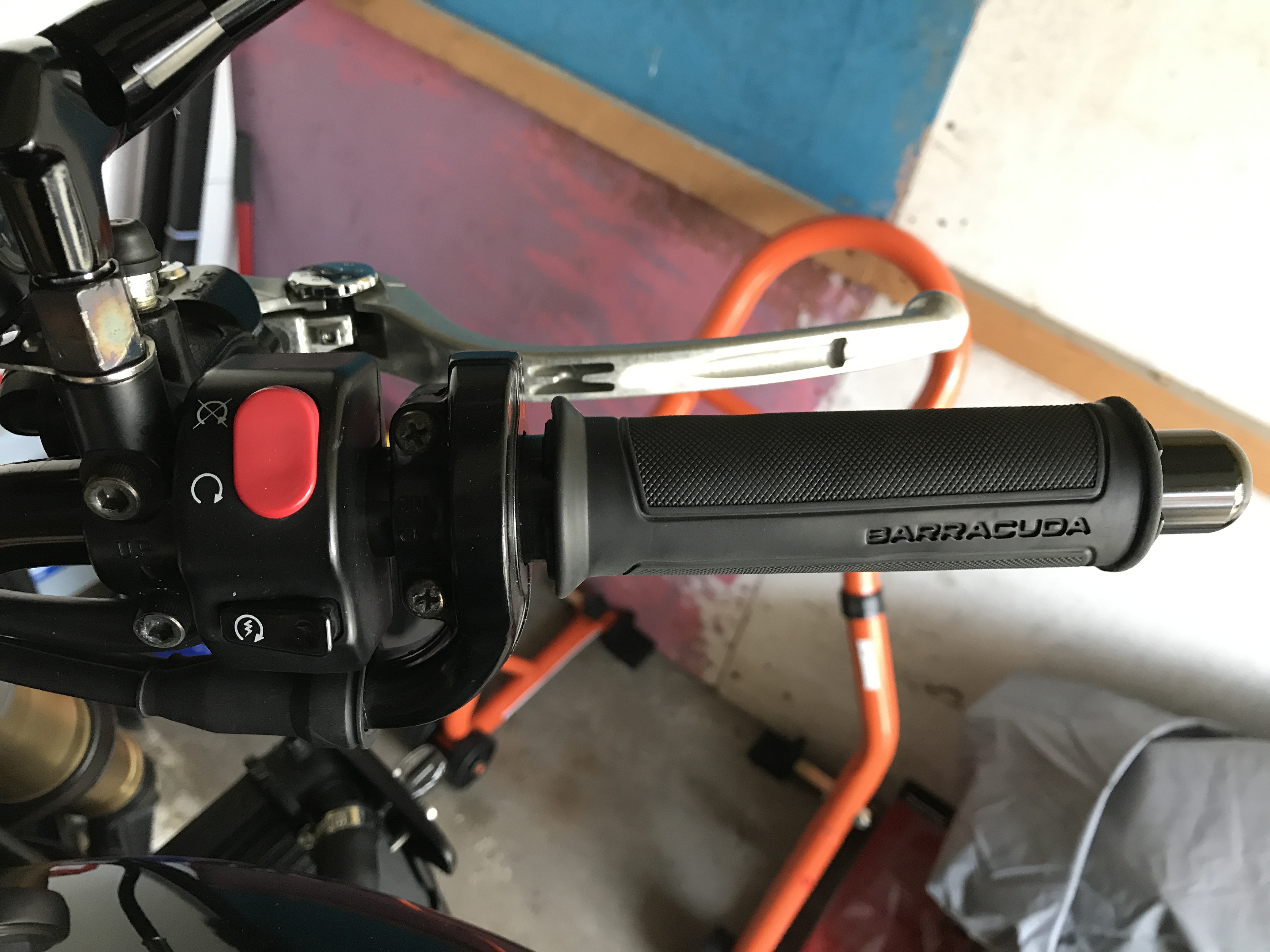

ChrisG80 Geschrieben 27. April 2017 Autor report Geschrieben 27. April 2017 Also mich stört dieser Spalt auch gewaltig. Das Rutschen dauert natürlich eine Weile, der Griff ist also nicht locker drauf, aber nach einer Tagestour ist er dann doch wieder innen dran und somit der Spalt wieder außen. Wegen der links-rechts-Bedenken hier nochmal ein Foto der anderen Seite. Das ist alles tutti! Ein Distanzring ist auch ne blöde Idee oder? Zitieren

frankman Geschrieben 27. April 2017 report Geschrieben 27. April 2017 vor 2 Minuten schrieb ChrisG80: Er sitzt fest drauf und schließt auch bündig außen ab ..sehe ich auf dem foto aber anders. der sichtbare ring außen gehört unter die wulst vom gummi und der innere davon abgedeckt. Zitieren
ChrisG80 Geschrieben 27. April 2017 Autor report Geschrieben 27. April 2017 vor 13 Minuten schrieb frankman: ..sehe ich auf dem foto aber anders. der sichtbare ring außen gehört unter die wulst vom gummi und der innere davon abgedeckt. Mist, das Problem wird ja irgendwie immer größer Habt ihr Empfehlungen für n paar feine Griffe? Bei Rizoma finde ich leider nur 120er... Zitieren
