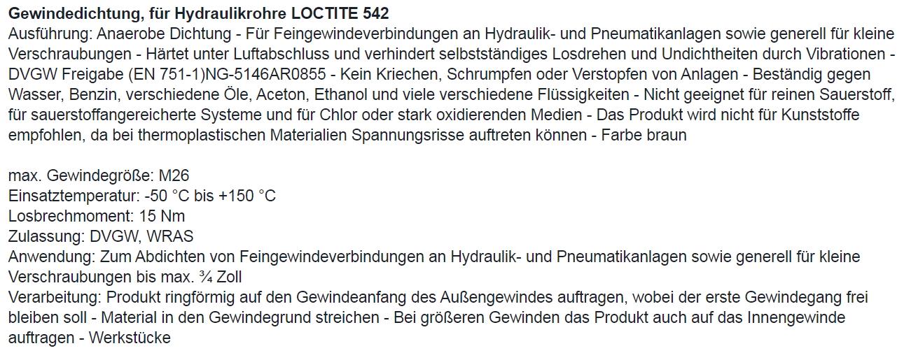

Atlan Geschrieben 29. April 2020 report Geschrieben 29. April 2020 (bearbeitet) vor einer Stunde schrieb Triplist: Danke für die schnelle Antwort. Super Hilfe. T Da schließe ich mich an. Da ich gerade den Tank unten habe, weil ich mein Baby wieder aufbaue, kann ich die Tankkupplungen, die schon eine Weile bereit liegen, endlich einbauen. Edit: Ich werde mir dafür aus der Firma ein paar Tropfen Loctite 542 abzweigen. Der ist für Benzin geeignet: Bearbeitet 29. April 2020 von Atlan Zitieren

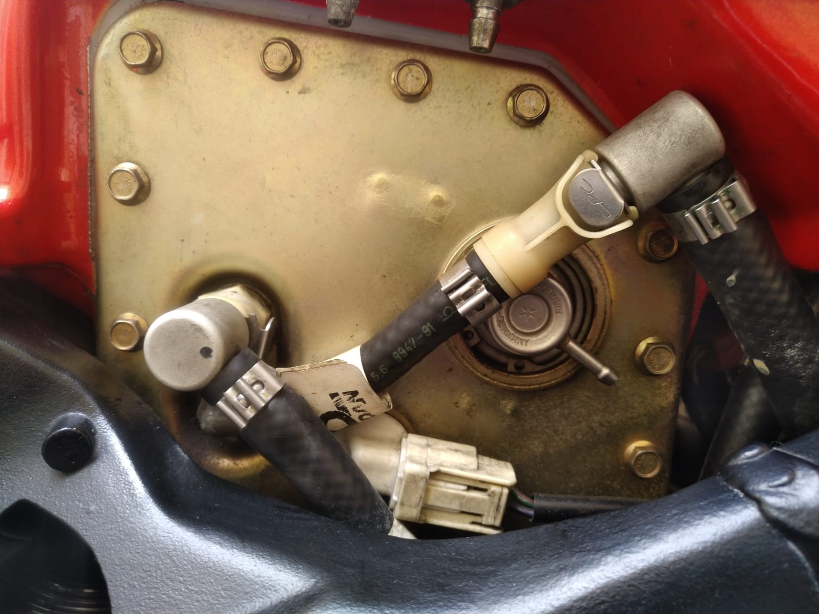

segler3626 Geschrieben 31. Mai 2021 report Geschrieben 31. Mai 2021 Hallo Leute, bei meiner letzten Putzaktion habe ich mir mal die Anschlüsse angesehen. Ist das richtig so? Meiner Meinung nach sieht das nicht original aus. Jetzt bin ich natürlich am überlegen ob ich die Metallkupplungen besorge und einbaue, weiß aber nicht welche ich nun brauche. Habt Ihr vielleicht einen Tipp? Grüße Chris Zitieren
Mark-Oh Geschrieben 31. Mai 2021 report Geschrieben 31. Mai 2021 (bearbeitet) Original ist die Verlängerung nicht es gehören in beide Anschlüsse die selben Kupplungen wie bei dir die Obere ist. Ich bin von der Speedy ausgegangen es ist aber bei der Sprint so original. Wechseln musst du im Moment nicht, aber es ist nur eine frage der Zeit das dir die Plastikteile irgendwann brechen. Bearbeitet 31. Mai 2021 von Mark-Oh Zitieren
Atlan Geschrieben 31. Mai 2021 report Geschrieben 31. Mai 2021 Und ich rate mal, dass die beiden Nippel am oberen Bildrand für Entlüftung und Überlauf sind. Da gehören noch Schläuche drauf, die bis nach unten reichen. Zitieren
Triplemania Geschrieben 31. Mai 2021 report Geschrieben 31. Mai 2021 Der Anschluß der beiden Leitungen (Benzinzulauf und -rücklauf) ist bei der Sprint so serienmäßig. Das "Adapterstück" mit Plastikkupplungen ist Teil Nr. 21 im ET-Katalog: https://triumphworld.de/product_info.php?products_id=137025 Ein Austausch gegen haltbare Messingkupplungen ist bestimmt auch möglich. das scheint hier aber noch niemand gemacht, oder davon berichtet, zu haben. Bitte halte uns auf dem laufenden ... Zitieren
segler3626 Geschrieben 31. Mai 2021 report Geschrieben 31. Mai 2021 vor 3 Minuten schrieb Triplemania: Der Anschluß der beiden Leitungen (Benzinzulauf und -rücklauf) ist bei der Sprint so serienmäßig. Das "Adapterstück" mit Plastikkupplungen ist Teil Nr. 21 im ET-Katalog: https://triumphworld.de/product_info.php?products_id=137025 Ein Austausch gegen haltbare Messingkupplungen ist bestimmt auch möglich. das scheint hier aber noch niemand gemacht, oder davon berichtet, zu haben. Bitte halte uns auf dem laufenden ... Ah ok, erstmal vielen Dank für die Antworten. Beim Schellen Shop werde ich mal anfragen. Mal sehen was die dazu sagen. Ich werde berichten wenn ich dazu gekommen bin. Momentan sind meine Rennkisten wichtiger.... Grüße Chris Zitieren
