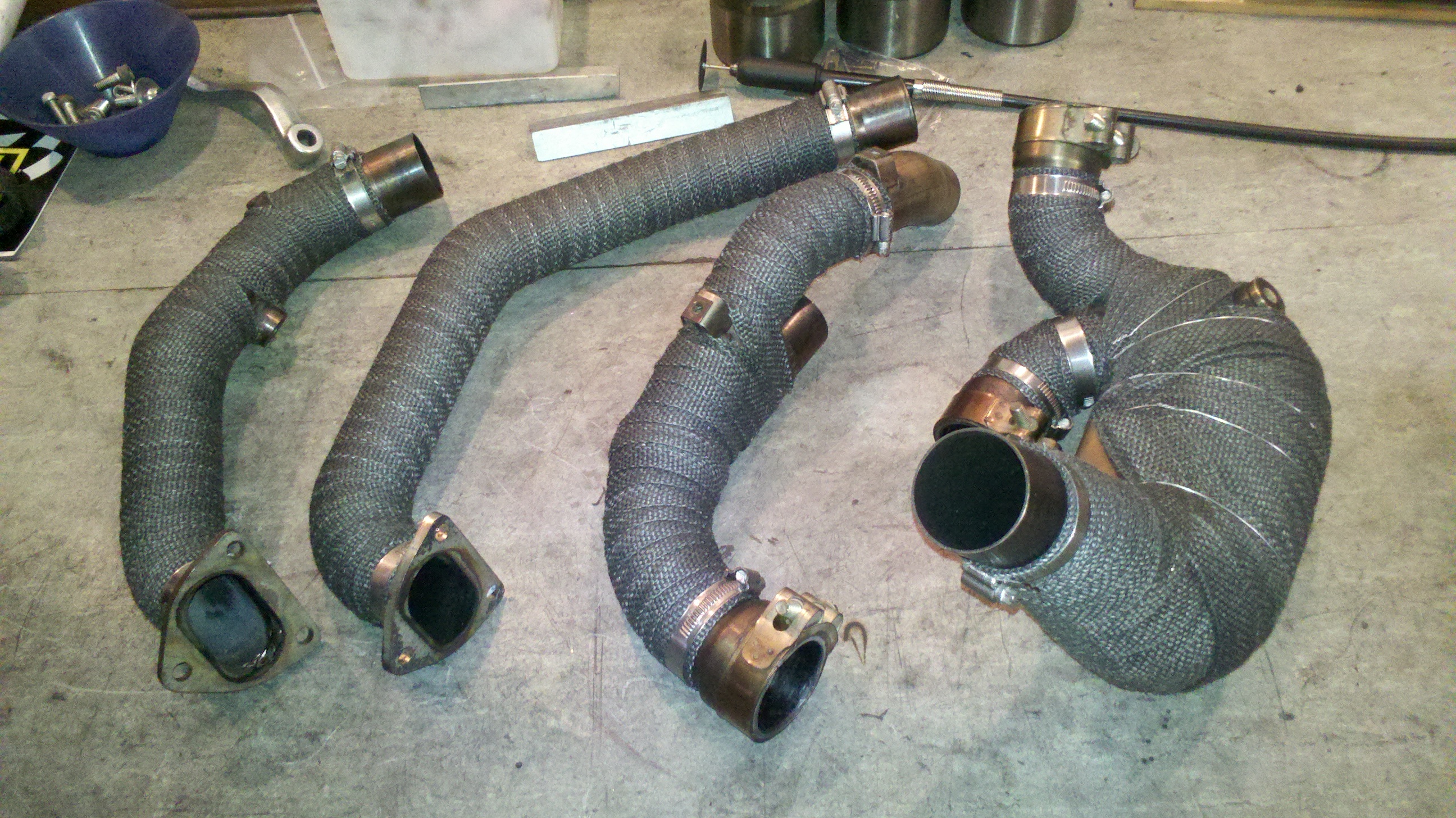

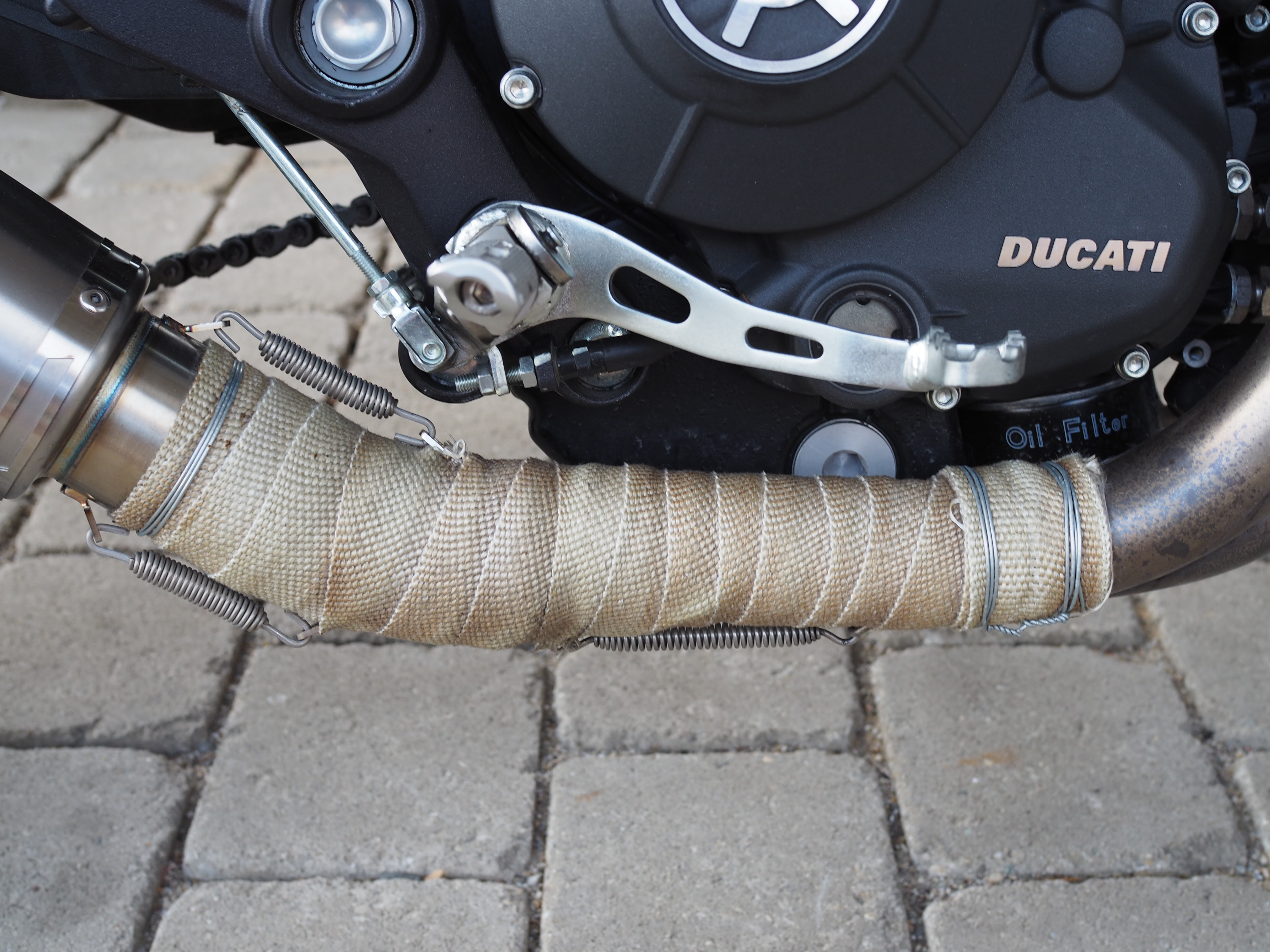

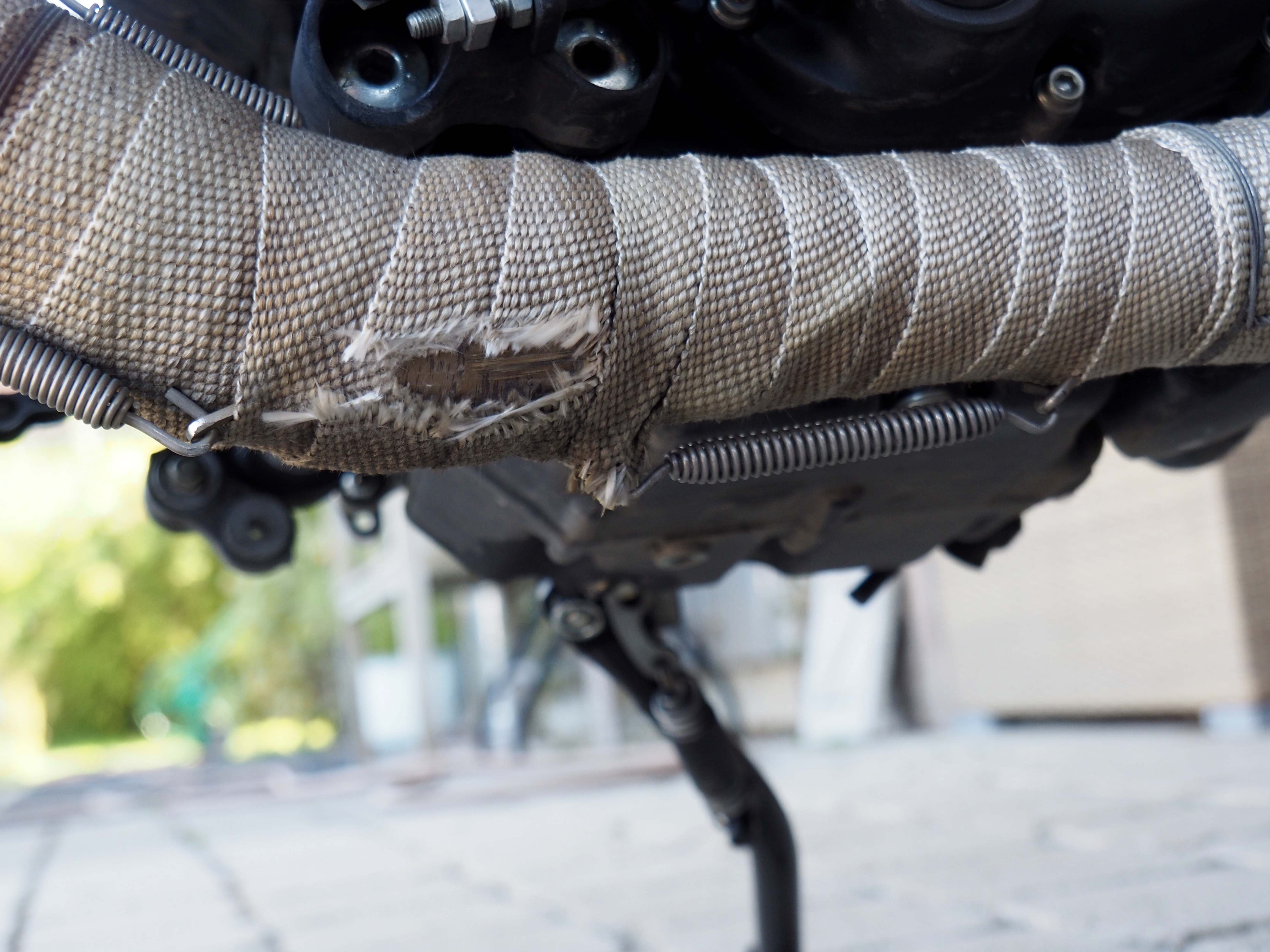

Nils, Der Geschrieben 13. Mai 2017 report Geschrieben 13. Mai 2017 Also, ich empfehle auch das ThermoTec Zeug. Hat sich bei meinem Scrambler seit 2014 bewährt. Damit das Zeug aber eben nicht weggammelt solltest du es nach der Montage noch mit ner dicken Schicht Auspufflack überziehen. Und bedenke, das Gewebe nimmt ordentlich Flüssigkeit auf, da kannst also ein paar Spraydosen drin versenken. Und auch die Abgastemperatur steigt durch die Wickelei wirklich erheblich. Wir reden hier von 900°C direkt vor Kat in diesem Fall. Und das ist deutlich zu viel. Also auf keinen Fall den Kat mit einwickeln, so wie es unten auf den Bildern zu sehen ist. Also meiner Meinung nach bringt bei einem nicht Turbo aufgelanden Motor das Wickeln überhaupt keine Leistung. Die Erhöhte Verbrennungstemperatur kann nicht genutzt werden, da in der Expansionsphase diese Wärme energie nicht genutzt werden kann (Hub ist ja immer noch gleich). Außerdem Altern alle Komponenten des Abgasstrangs viel schneller. Also auch die Dämmung im Endtopf. Beim Scambler habe ich das gemacht, weil die Airbox die heiße Luft direkt über dem Krümmer ansaugt. Das ist nicht gut. Zum Hitzeschutz taugt das Zeug wirklich gut. Und dafür sollte es beim Motorrad auch verwendet werden. Zitieren

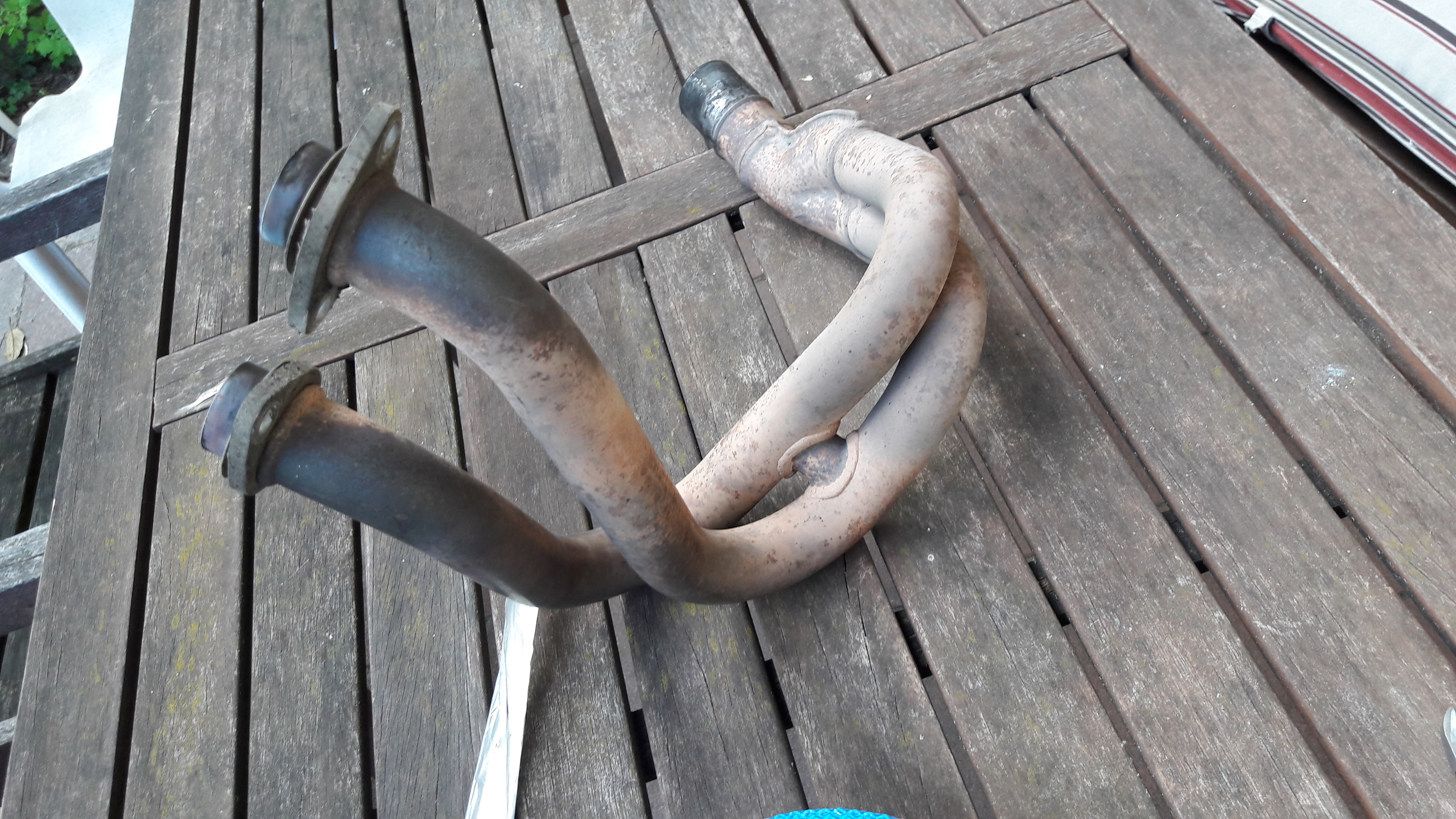

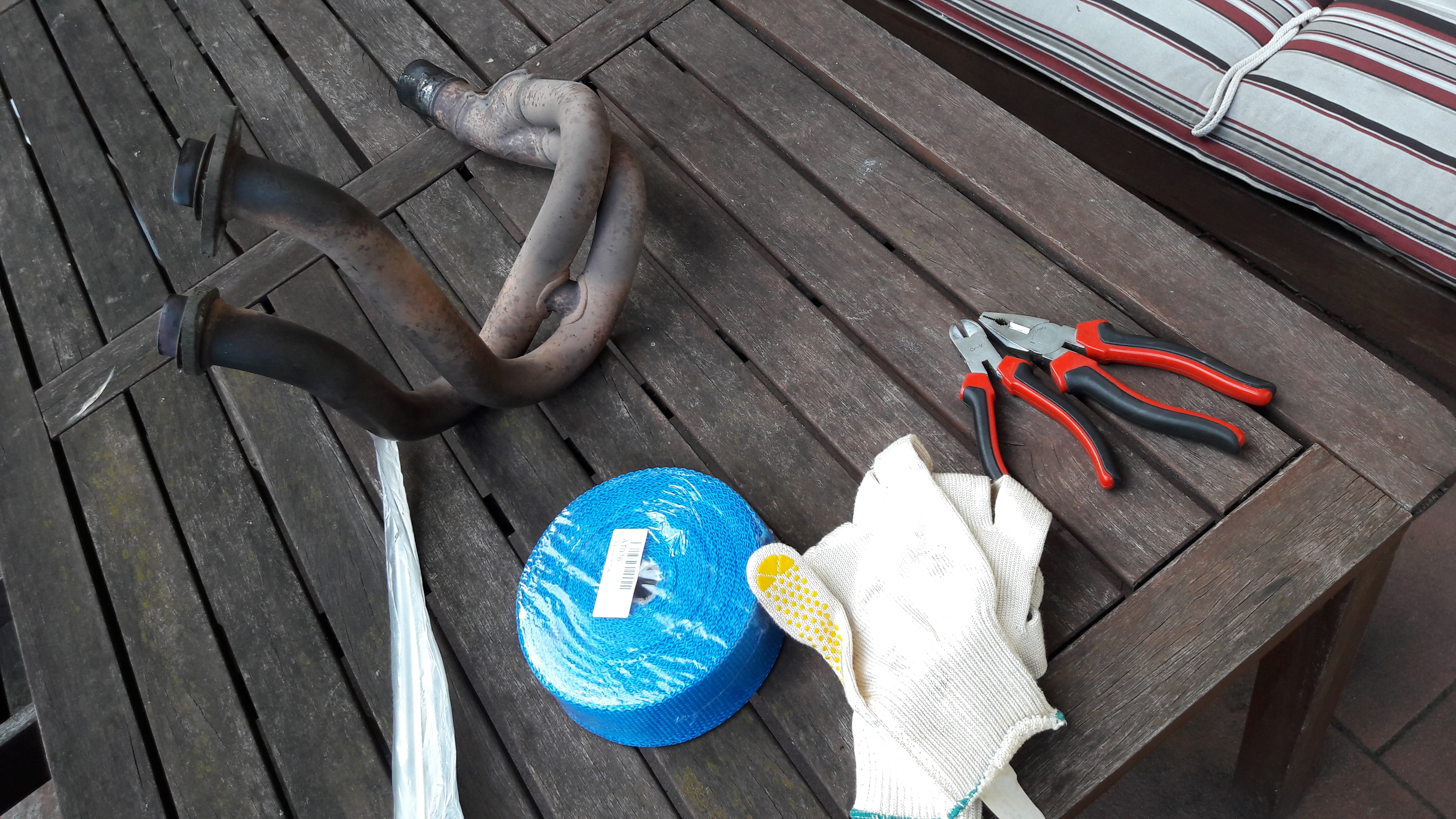

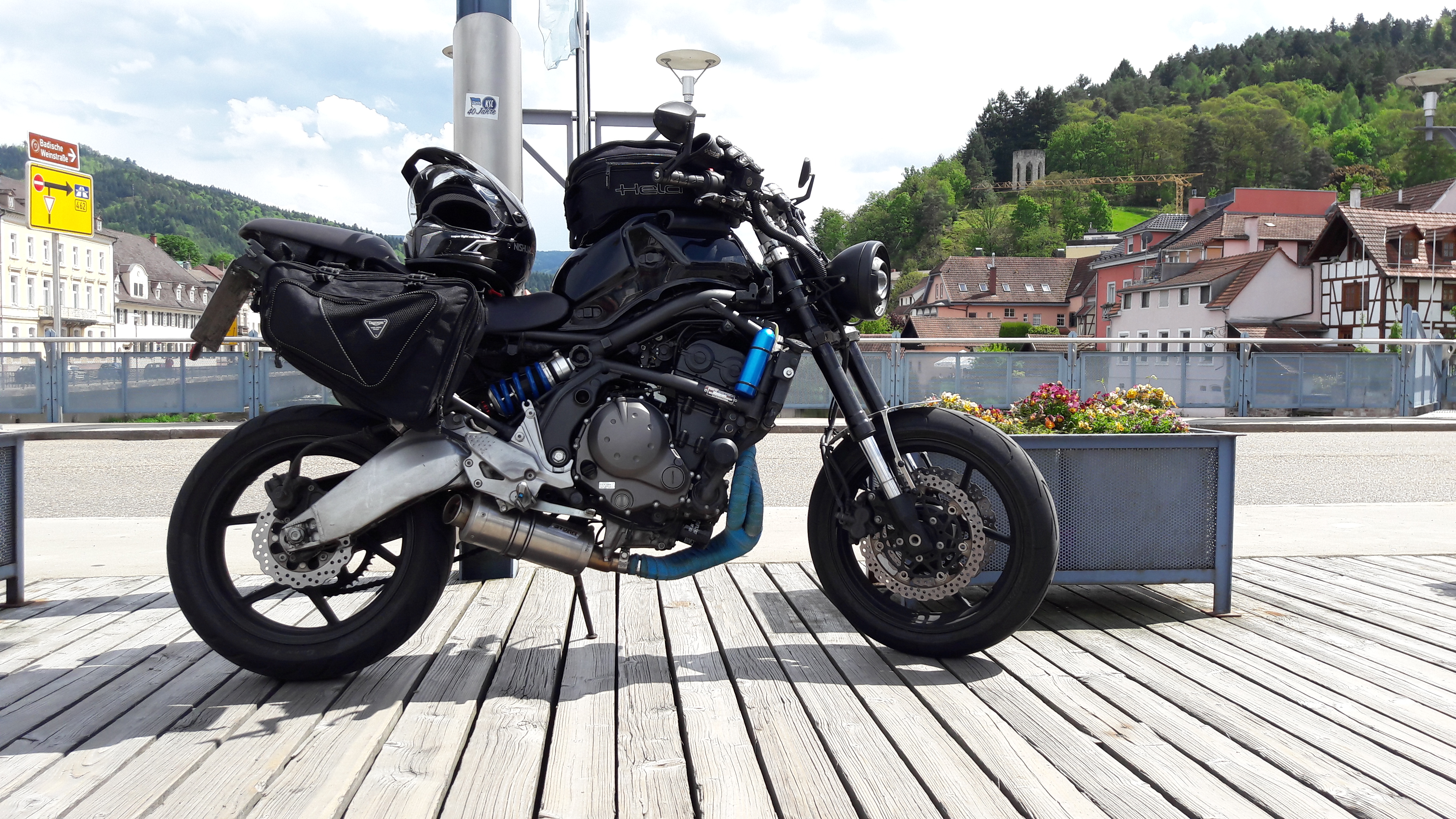

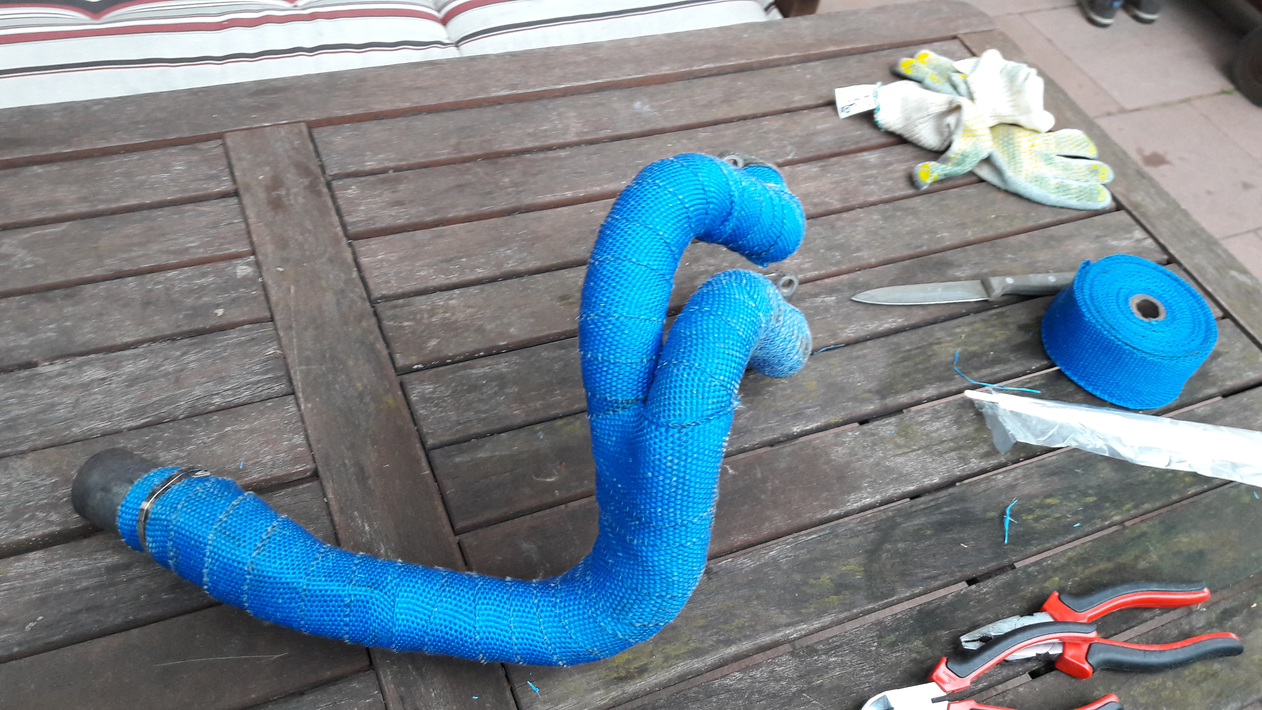

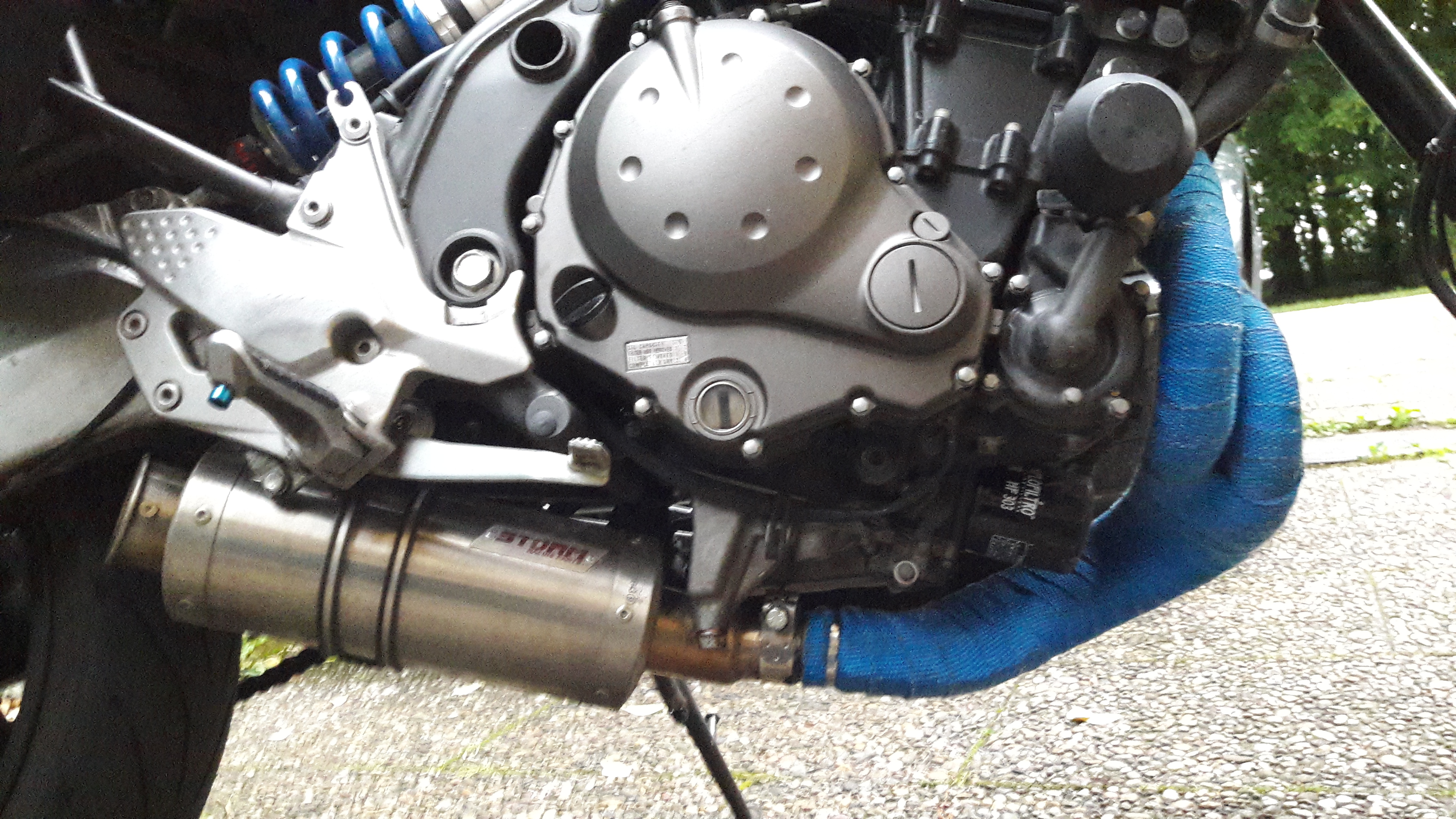

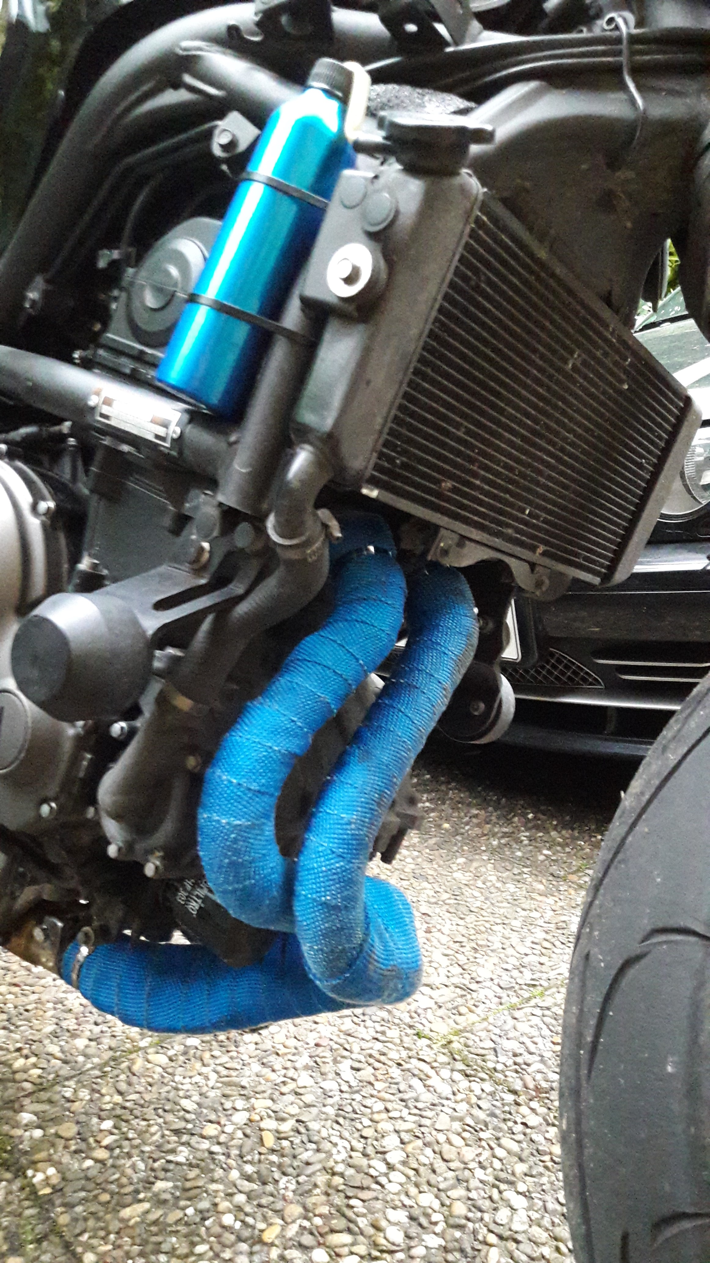

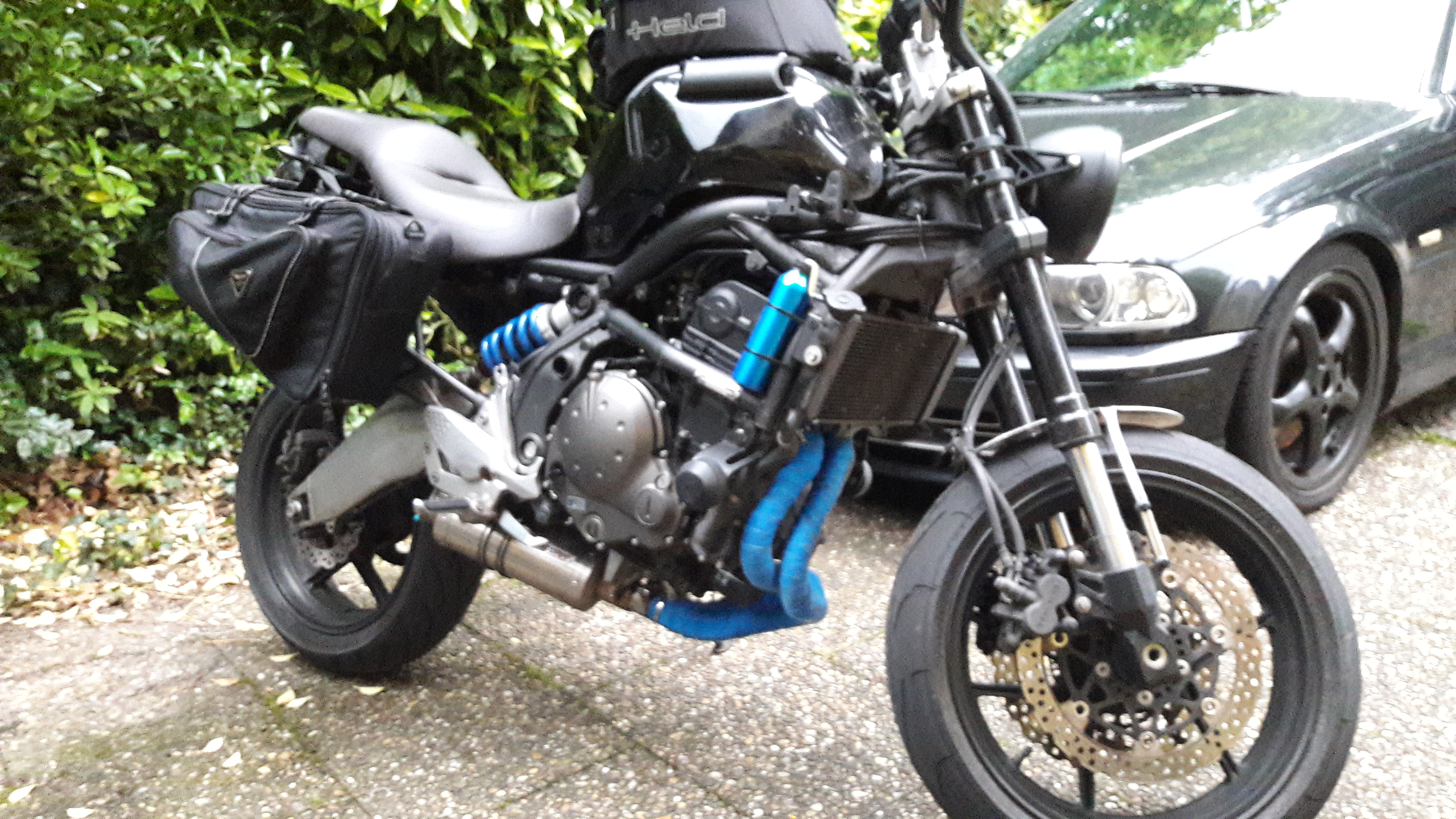

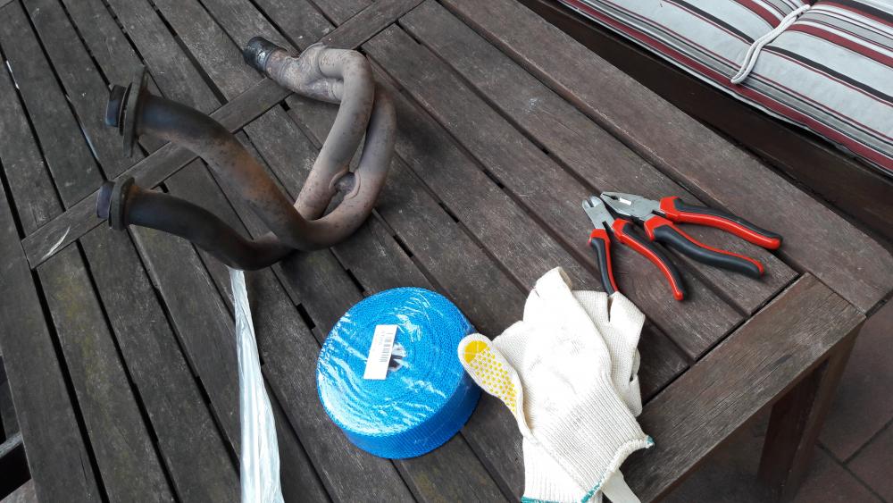

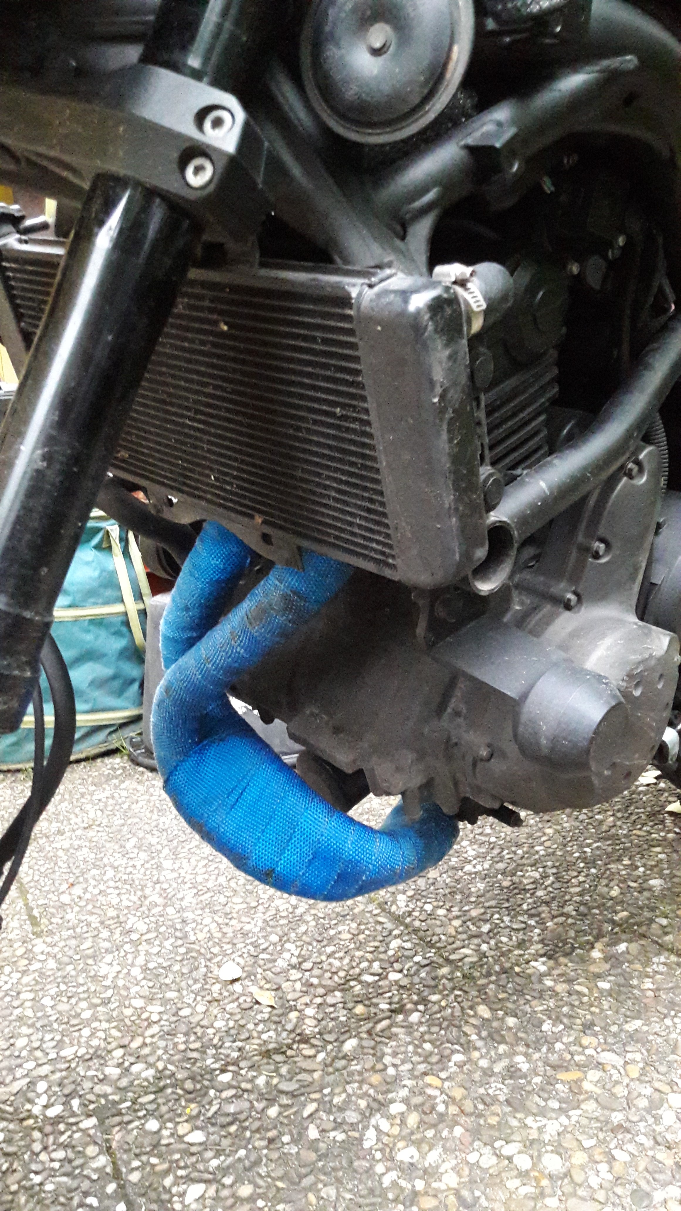

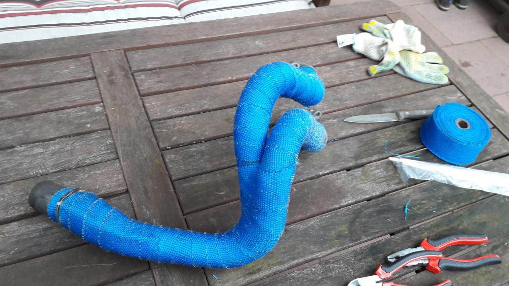

MaT5ol Geschrieben 15. Mai 2017 Autor report Geschrieben 15. Mai 2017 (bearbeitet) So, Band bestellt, drangetüddelt, passt! 1. Ich kann nur wärmstens empfehlen das draußen zu machen, 2. zu nass geht nicht, und 3. Schutzklamotten zu tragen. Geht prima durch Jeans durch, wie das ohne Handschuhe wäre will ich lieber nicht wissen, - braucht ja aber eigentlich auch keiner! Krümmer sollte in jedem Fall abgebaut werden, geht bestimmt auch angebaut, aber dabei wird man vermutlich wahnsinnig! Krümmer mit bereitgestelltem Spezialwerkzeug... - ich hab die mitgelieferten Edelstahlkabelbinder benutzt, da mir draht zu tüddelig und Retro, die schraubschellen zu wuchtig uund teuer waren. Das Objekt des Anstosses, nach dem Interferenzrohr wird es zu dünn zum Durchwickeln, deshalb gemeinsam umwickelt so sieht es fertig und noch sauber aus Hier am Mopped Close up 1 Close up 2 Meine Lieblingsansicht, weil man so schön sieht wie kompakt der Motor mit Auspuff ist Und das ganze 200km später, dampft nicht mehr, stinkt aber noch und hat wohl schon etwas an Farbe verloren... Bleibt mal dran, wenn es nicht hält, fliegt es halt wieder. Nochmal wickeln werde ich sicherlich nicht! Bearbeitet 15. Mai 2017 von Mattol Zitieren
Randy Andy Geschrieben 15. Mai 2017 report Geschrieben 15. Mai 2017 Das blau hat was, leider wird's nicht lange "blau" bleiben! Zitieren
MaT5ol Geschrieben 15. Mai 2017 Autor report Geschrieben 15. Mai 2017 dan wird es blassblau oder grau, kann ich mit leben! - dachte ich nehm ein bisschen die anderen blauen 'Designelemente' auf, immer nur schwarz ist zu langweilig. Werde den vorderen Kotflügel wohl auch blau eloxiern lassen (ist dann auch dieses Batsch - festo blau) nachdem er die ersten 1000km schadlos hinter sich gebracht hat! Zitieren
frankman Geschrieben 15. Mai 2017 report Geschrieben 15. Mai 2017 das es sich letztendlich um mehr optisches denn wirkungstuning handelt ist wohl unstrittig. aber genau vor diesem hintergrund würde ich die wicklung an der gezeigten ducati noch mal überarbeiten. es sei denn man spekuliert auf eine nebenrolle in "die mumie kehrt zurück". da das ganze blaue gewickel eh in der einstreuschneise vom vorderrad liegt ist spätestens nach der ersten ausgiebigen regenfahrt dort alles....... - na jedenfalls alles außer blau. Zitieren
