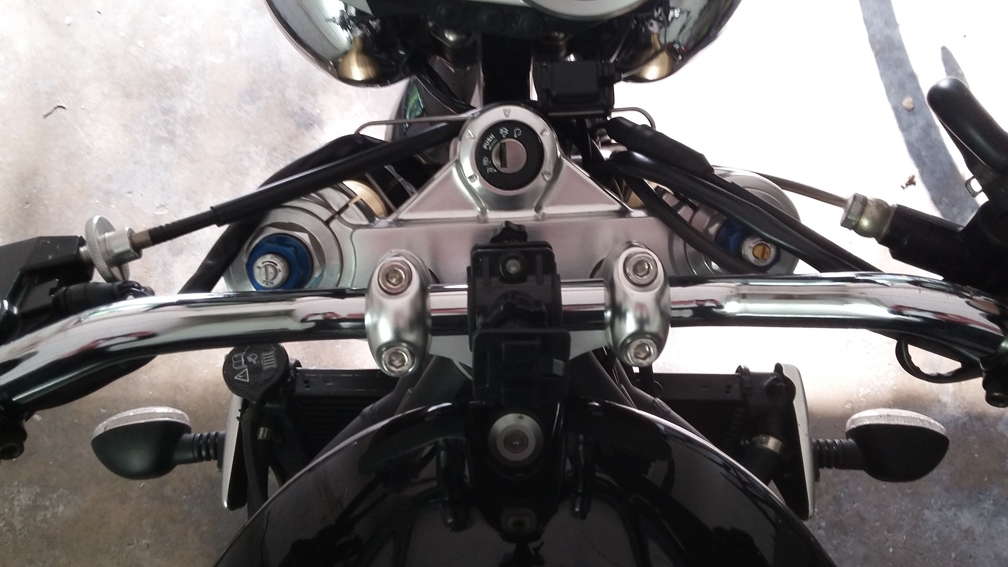

WürstchenHarry Geschrieben 14. Mai 2017 Autor report Geschrieben 14. Mai 2017 (bearbeitet) So, hab's geschafft ein Foto zu machen. War nicht so einfach einzufangen, aber man kanns erkennen. (Bitte nicht verwirren lassen dass der Lenker nicht gerade zum Bildrand ist) Ja, das Moped hat mal gelegen. Davor hab ich mir das wohl nie so genau angeguckt. Allerdings gibt es keine Spuren am Kühler. Also entweder ist der Kühler durch den Sturz in seiner Verankerung "verrutscht". Oder es war schon so, aus welchen Gründen auch immer... In sich verbogen scheint mir der Kühler zum Glück nicht zu sein. Bearbeitet 14. Mai 2017 von WürstchenHarry Zitieren
wulf72 Geschrieben 14. Mai 2017 report Geschrieben 14. Mai 2017 Hmm...das Bild ist jetzt (für mich) nicht sooo aussagekräftig. der Lenker scheint mir schon etwas links eingeschlagen zu sein, wenn ich den Abstand Riser-Tank vergleiche. Einen schiefen Kühler kann ich nicht wirklich erkennen. Mach doch mal die Halteschrauben locker und versuch ihn etwas, nach Augenmaß zu richten. Hilft das nichts, entweder ein-zwei Beilagscheiben (zwischen Kühler und Halter) an betreffender Seite beilegen oder den Kühler (im angeschraubten Zustand), mit den Händen auszurichten (ziehen-drücken). Idealerweise hält ein Helfer dabei die Maschine fest. Ich hoffe, Du verstehst mein Geschreibsel so halbwegs.... Wulf Zitieren
j.-tommy Geschrieben 14. Mai 2017 report Geschrieben 14. Mai 2017 (bearbeitet) ok...die linke kühlerverkleidung hat auf dem bild deutlich mehr abstand zum tank, als die rechte...das sollte sich aber tatsächlich etwas richten lassen...alle befestigungen lösen...in die richtige richtung drücken und wieder festziehen... zur not halt, wie wulf schon schrub, mit ein/zwei beilagscheiben arbeiten... zum rest kann ich für dich nur hoffen, dass auf dem bild der lenker etwas nach links eingeschlagen ist......denn sonst ist der kühler das deutlich kleinere problem... Bearbeitet 14. Mai 2017 von j.-tommy Zitieren
Triple/one Geschrieben 15. Mai 2017 report Geschrieben 15. Mai 2017 Moin Und der Linke Blinker ist Krumm. Gruß Zitieren
Sandie Geschrieben 15. Mai 2017 report Geschrieben 15. Mai 2017 Rein optisch scheint der Kühler leicht nach rechts geneigt zu sein. Wegen der kleineren Distanz Lampentopf rechts / links.Aber wirklich dramatisch sieht da nix aus, finde ich. Zitieren

andreas Geschrieben 29. Mai 2017 report Geschrieben 29. Mai 2017 (bearbeitet) Klar, wenn man erst mal drauf achtet, dann sieht auf einmal alles schief aus. Allerdings können wir nicht 100% beurteilen, wie exakt mittig das Foto gemacht wurde. Der Kühler guckt etwas nach rechts. Dazu kommt, der Lenker steht auch schräg zur Gabelbrücke. Wenn das Moped so geradeaus fährt, dann hätte auch die Gabel noch Arbeit vor sich. Bearbeitet 29. Mai 2017 von andreas Zitieren
