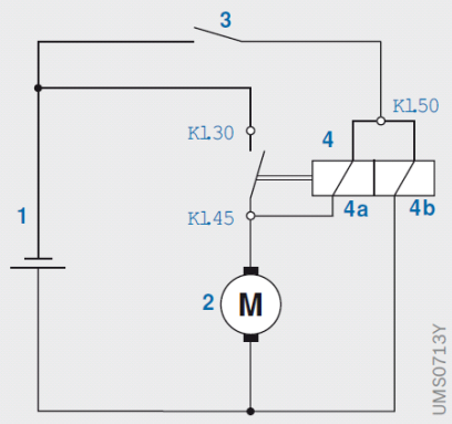

Duc985 Geschrieben 15. April 2019 report Geschrieben 15. April 2019 (bearbeitet) Hat die Sprint noch nen externen Magnetschalter, der könnte auch ein Problem haben : Nr 3 ist der Anlasserknopf, wenn die Kontakte zwischen KL30 und KL45 nicht mehr okay sind kann es auch komische Effekte geben, wobei ich eher auf den Anlasser selber tippe ... Ich weiss nicht wieviel Watt der Anlasser hat, aber ich würde mal tippen es sollten so zwischen 60 und 80A beim Anlassen an Strom gezogen werden die Spannung sollte von 14,3V auf nicht unter 12V zusammenbrechen bei der Leistung. Wenn es unter ~10 Volt sind schaltet dein Steuergerät ab wegen Unterspannung ab, d.h. du hast keinen Zündfunken mehr. Bearbeitet 15. April 2019 von Duc985 Zitieren

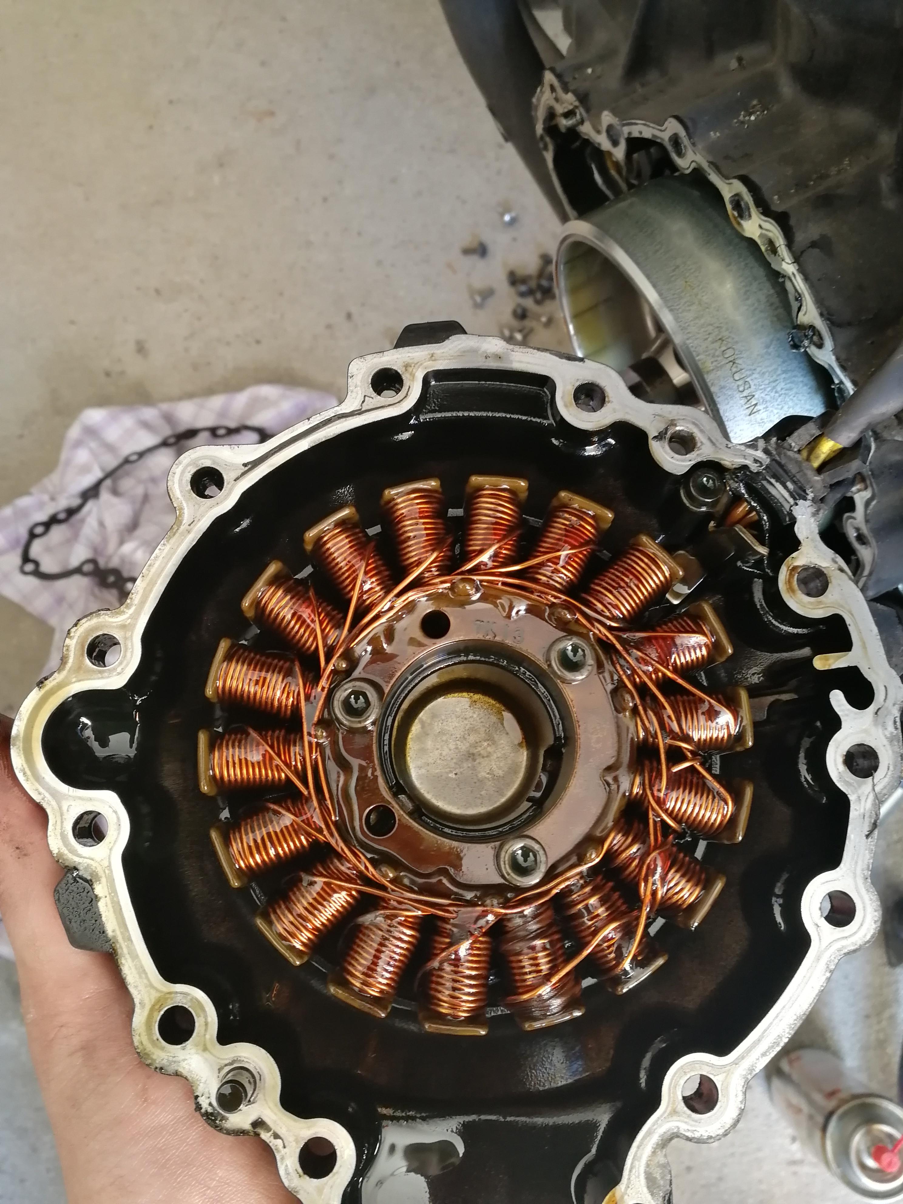

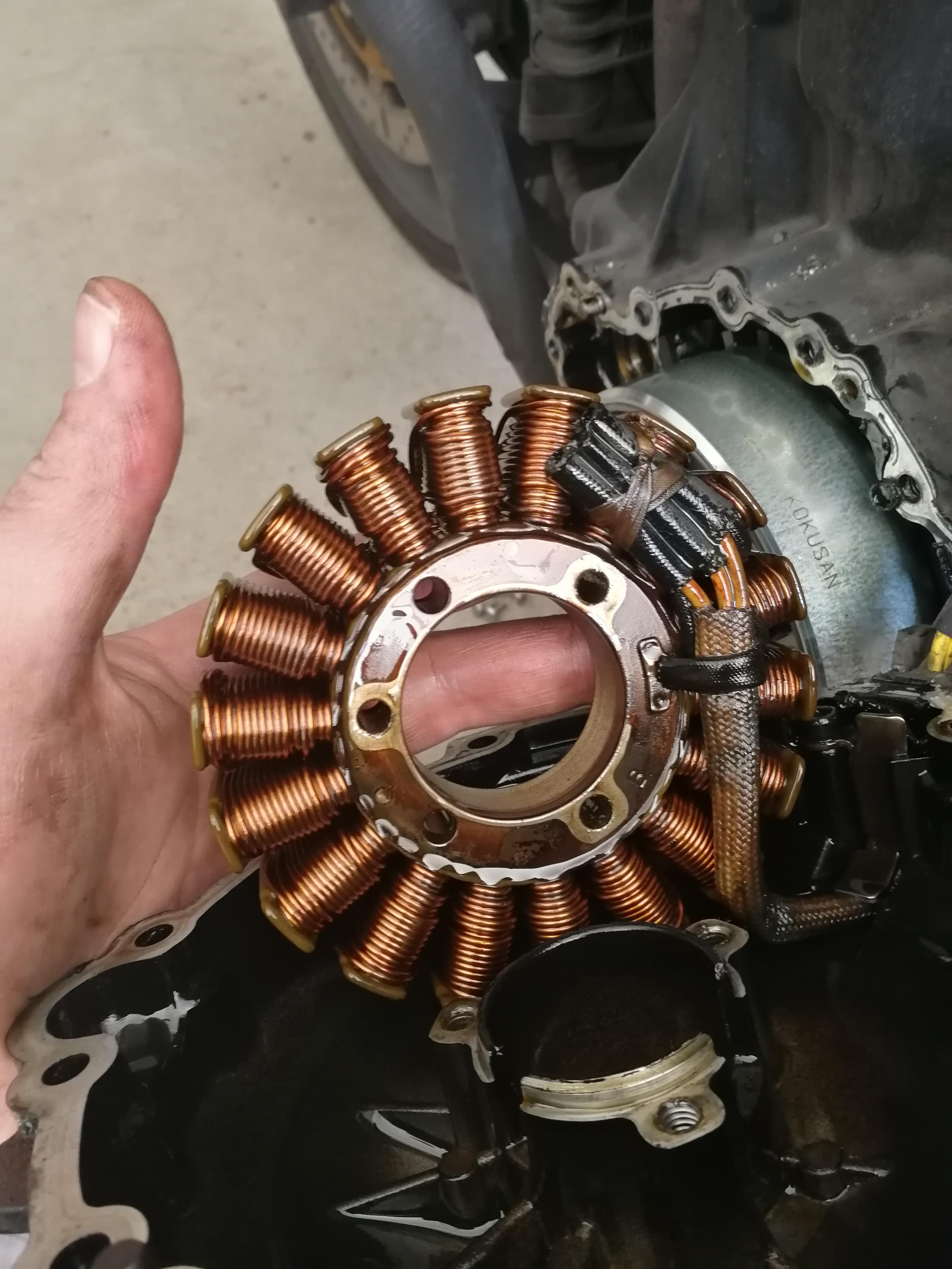

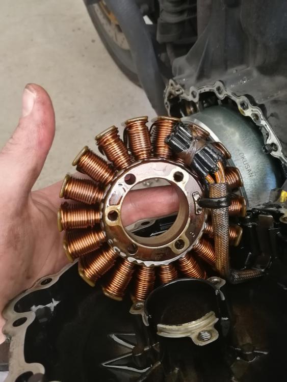

Hirnfiedler Geschrieben 17. April 2019 Autor report Geschrieben 17. April 2019 (bearbeitet) Ich habe mehrfach kurzfristig Messwerte von über 200A gehabt. Da die Kiste aber entweder fix anspringt oder fix zusammen bricht, ließ sich das schlecht "beobachten". Hab den Starter jetzt raus. Ohne Last vom Motor zieht er zwischen 10 und 20A, macht keine auffälligen Geräusche oder Kurzschlüsse. Und nebenbei hab ich noch die Lima aufgemacht... Absolut unspektakulär. Ich kriege echt das Kotzen... Falls sich jemand ne Kiste Bier verdienen will, kann er/sie gerne vorbei kommen und das Problem lösen Bearbeitet 17. April 2019 von Hirnfiedler Zitieren
